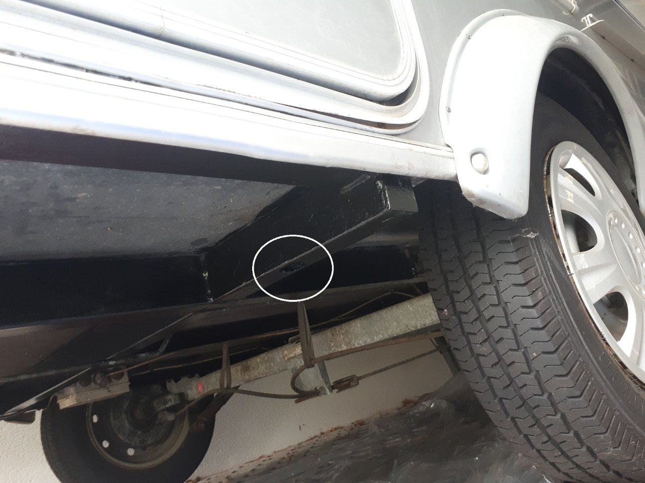

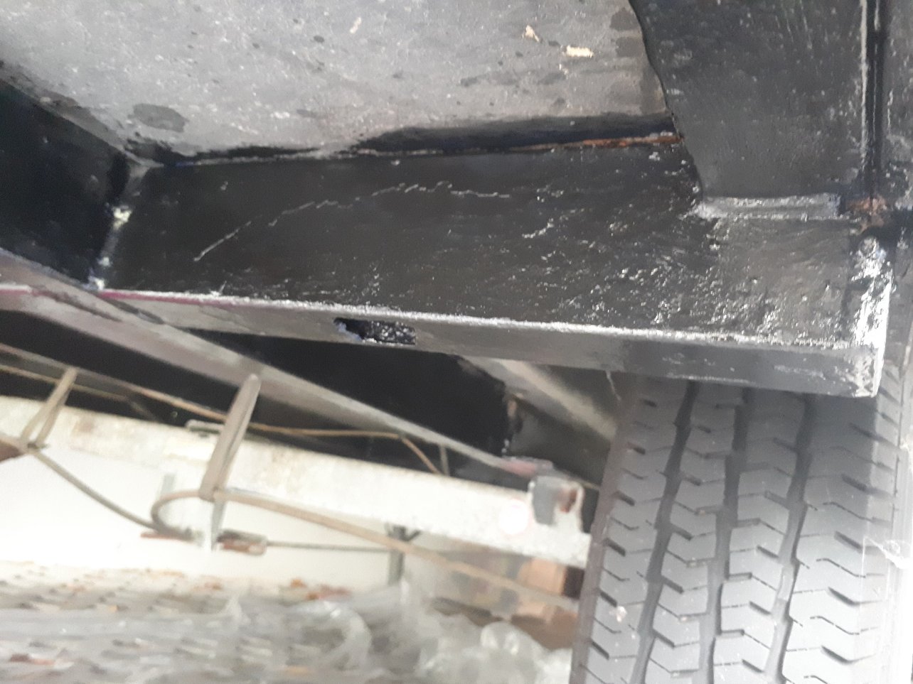

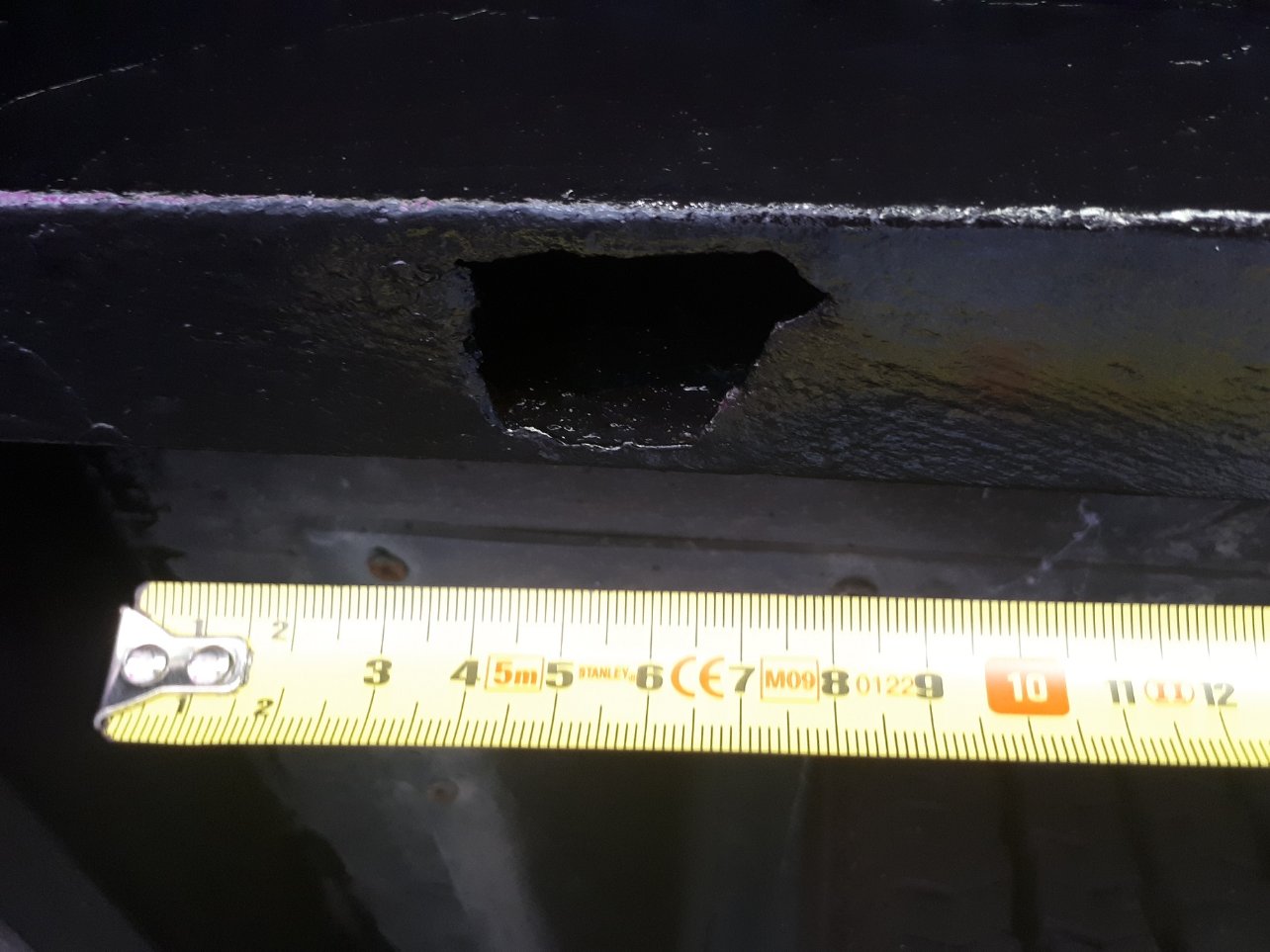

Alors que j'étais en train de traiter le châssis j'ai eu une mauvaise surprise.
Tout le châssis est en très bonne état (la peinture d'origine encore dessus et en parfaite état) sur un des coté un trou s'est formé autour du trou d'origine qui était percé.
Je pense que je vais en avoir pour un billet !!
J'ai mis un doigt dans le trou :) et j'ai senti de la rouille à l'intérieur. J'ai frappé avec un petit marteau pour connaitre l'étendu des dégâts et il me semble que la structure est encore bonne sauf la partie inférieure bien sûr.
J'ai déjà fait un tour dans différents vendeurs de caravane (enfin plus camping car) et ils ne savent pas faire même le concessionnaire Eriba sur Bordeaux n'a même pas souhaiter voir la caravane.
Il me reste un fabricant de remorque prêt à y jeter un œil. SUD OUEST REMORQUES à St jean d'illac mais pour eux ce n'est pas gagné.
Le trou fait 4,5 cm de long.
Je pars dans deux semaine en vacance, mais je vais quand même la prendre.
Si je ne trouve personne pour réparer je compte sur vous pour avoir une bonne adresse. Je suis prêt à faire des kilomètres pour ma Eriba. Je ne vais pas jeter ma Eriba pour un petit trou quand même !!! J'ai l'impression que l'on ne sais plus rien réparer chez les pro :/ :/

Si possible doubler le longeron sans toucher à celui existant, ça doit être faisable.
Messages : 21269
Re: Châssis 230 GT un trou !!
Un boulot de chaudronnier, couper le bas du tube ou seulement la partie atteinte, et ressouder une plaque de la même dimension et laissant un trou pour injecter de la cire corps creux dans le "nouveau" tube.
Rien de compliqué à faire... nous faisons ça couramment sur les châssis de vieux 4X4....

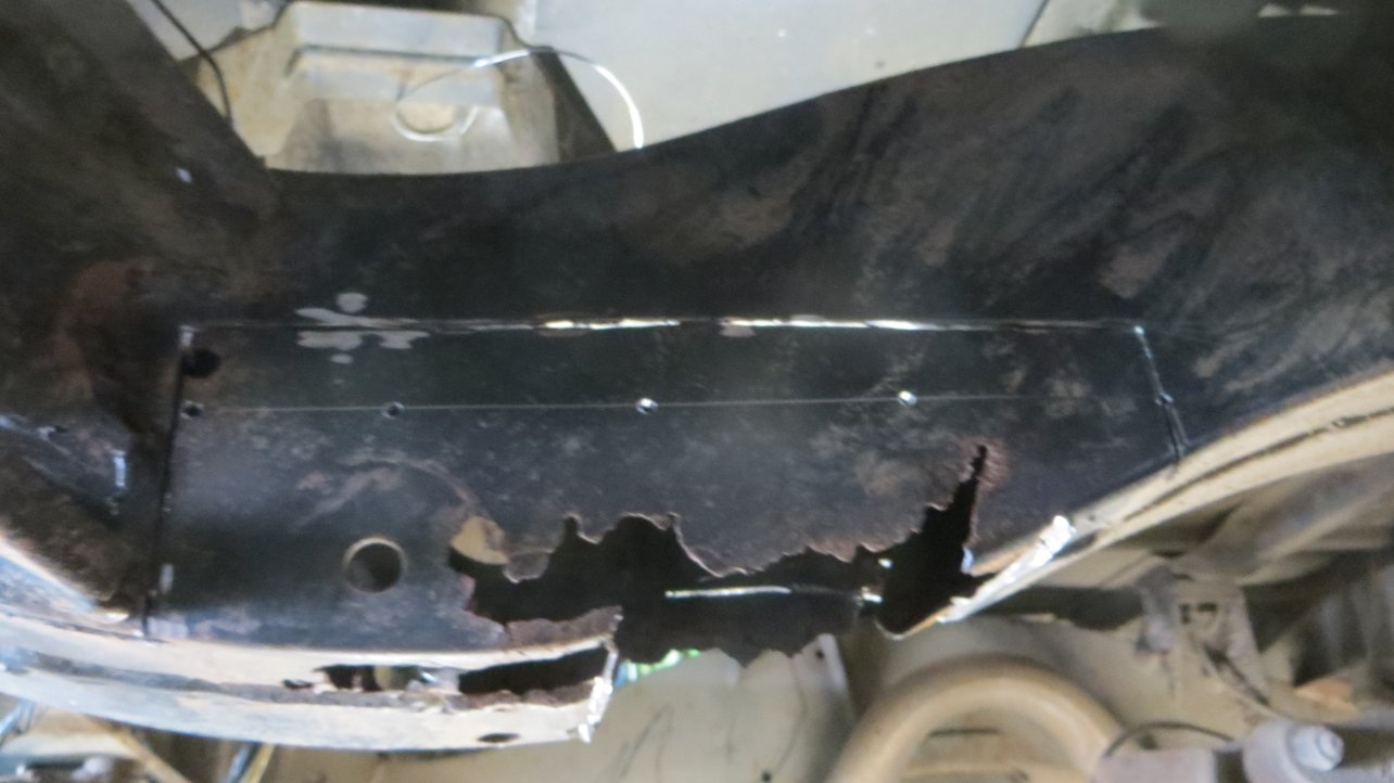

LANDERIBA a écrit : mar. 16 juin 2020 20:57 :hello:
Et bien pire :mdr1: :mdr1: :mdr1:
Ça c'est du trou ...
Image Vince, Jeeper-Eribiste
Messages : 21269

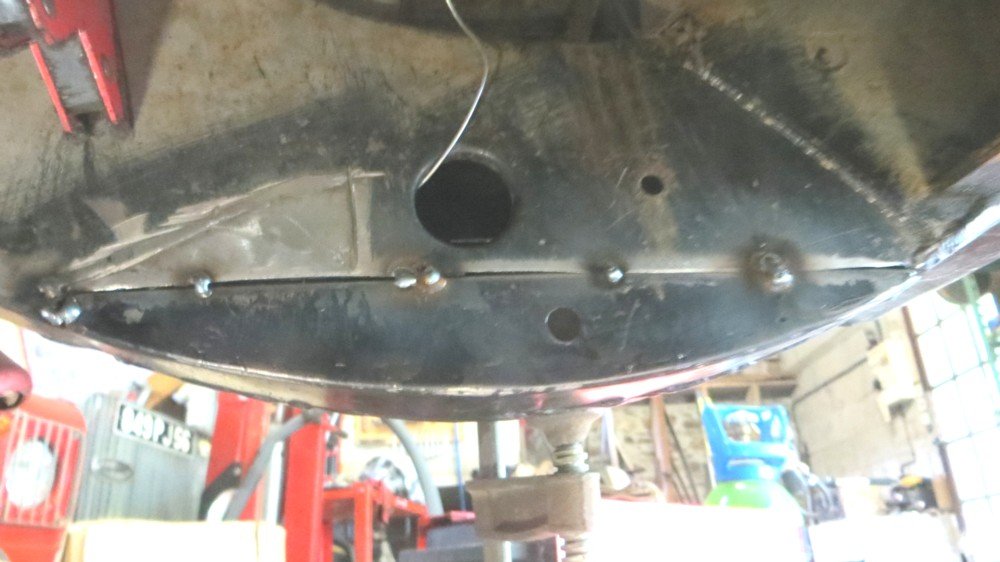

Une intervention sur un châssis de Defender, uniquement rouillé à cet endroit..la cause, le passage du faisceau électrique qui laisse entrer l'eau dans le longeron.... avant de couper et de souder j'ai ôté le faisceau !!
Le longeron en dentelle
La dentelle
La dentelle
Pièce pour un coté et dessous, en cours de soudure, pointée
Pièce de l'autre coté en cours de montage, pointage
Dans la seconde photo on voit le fil de fer qui permettra de récupérer le faisceau électrique.
Donc ta traverse c'est de la rigolade pour un pro !!!
