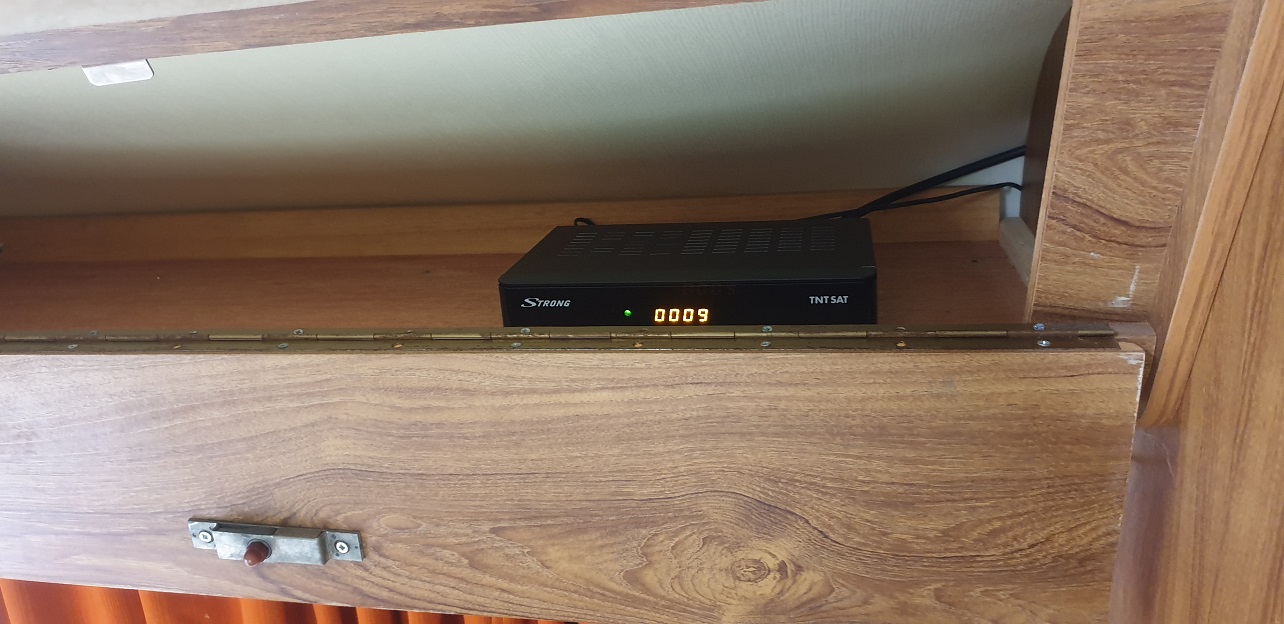

Hier je me suis penché sur l'installation et l'alimentation de mon décodeur satellite. Normalement il est alimenté par un transformateur qui délivre 12V et 1.5A maximum. J'ai donc récupéré une prise identique à l'alimentation d'origine. Après avoir rallongé le fil je l'ai branché sur l'alimentation des pompes à eau, la ligne c'est du 1.5 mm² elle devrait sans problème pourvoir alimenter deux pompes à eau et le décodeur je pense. J'ai fini par coller au double face le décodeur dans un des placards haut.
Maintenant il ne me reste plus qu'a trouver un écran. J'espère trouver un écran d'environ 24 pouces, avec fixation VESA, haut parleur et alimentation 12V possible.
Re: Présentation de julienv26
Attention l'électronique n'aime pas être enfermée donc lorsqu'il sera en fonction laisser la porte ouverte

Très bonne remarque, je n'avais pas pensé à cela quand je l'ai installé. Dans l'état actuel des choses je serais obligé de laisser la porte ouverte si je veux changer les chaînes.JLM a écrit :Bonjour

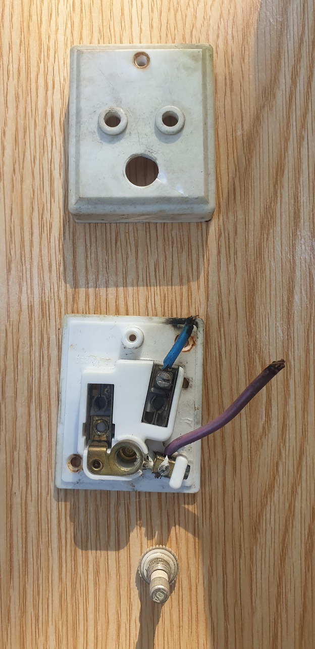

Bizarrement , c'est pas la prise pourrie qui a cramée mais un court circuit sur les fils d'arrivée
tu as de drôles de méthode de diagnostique de panne ..supprimer le disjoncteur et voir où cela fume ...c'est bien l' ohmmètre aussi
Il m'est arrivée de chercher longtemps des pannes au multimètre sans aucun succès et ça m'a tellement pris la tête que cette fois-ci j'ai employé cette méthode de diagnostic de panne radicale et limite dangereuse.

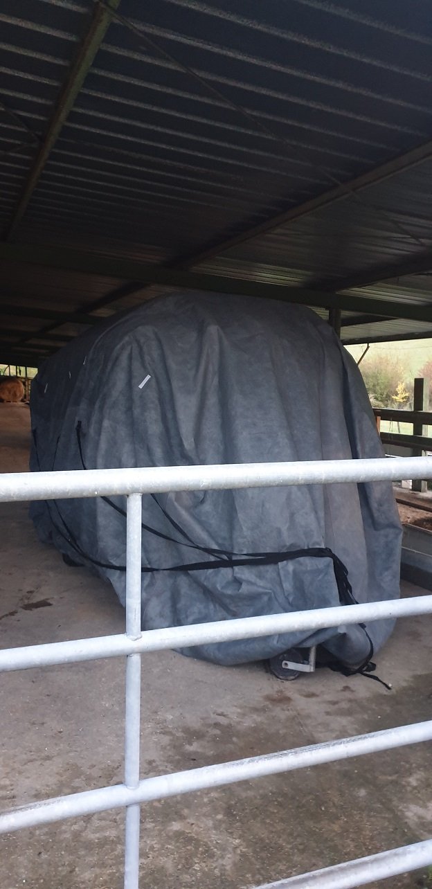

Après réparation de la bâche et depuis mi-novembre mon
est emballé et remisé dans l'attente de jours meilleurs :
Cette année elle passera l'hiver sous abris car j'ai trouvé un gardiennage à prix abordable.

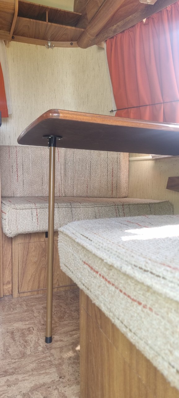

La première chose que j'ai faite c'est de modifier la dînette arrière pour avoir un lit fixe et pouvoir ranger du matériel en dessous:
Cette réalisation est entièrement réversible et je n'ai percé aucun trous dans la caravane. Je peux par exemple ranger le panneau solaire en dessous:

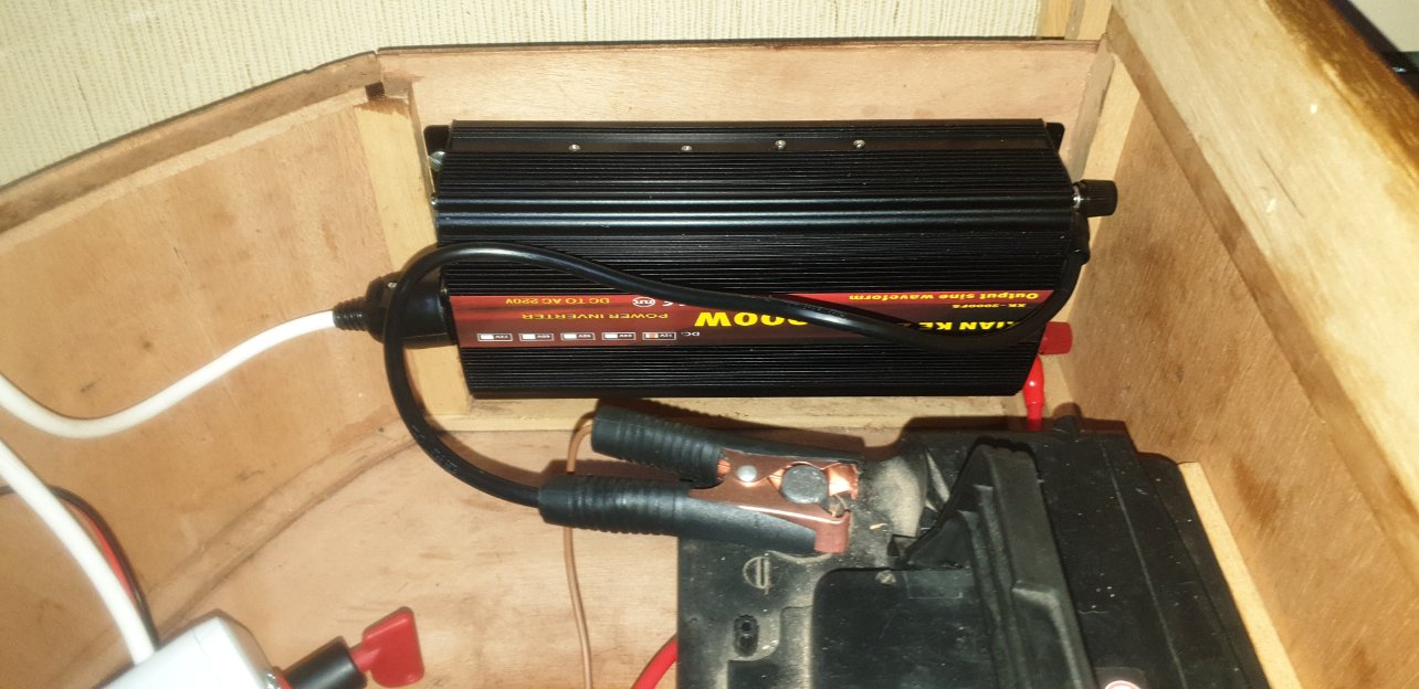

Le seconde chose que j'ai faite c'est d'installer un convertisseur 12/220V. J'ai commandé un modèle pur sinus de 2000W sur Aliexpress: 78,09 €. Je n'ai pas besoin d'autant de puissance mais je préfère avoir de la marge. Je l'ai placé dans le tiroir à coté de la porte ou se trouve déjà les deux batteries:

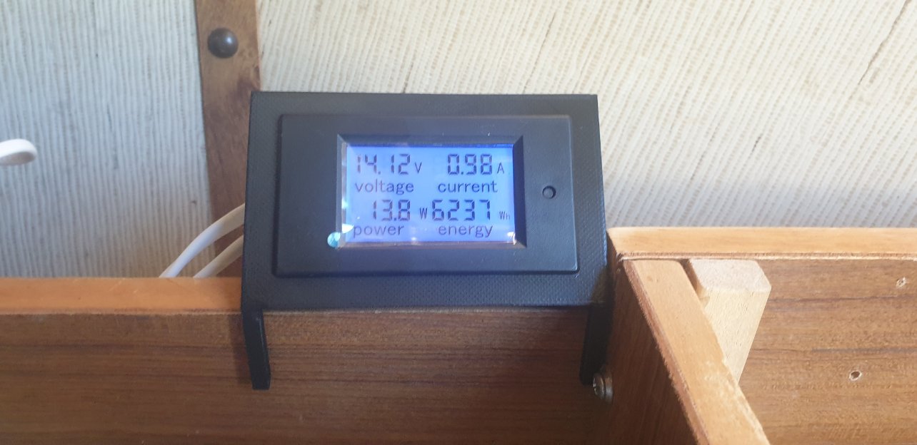

Pour l'instant pas à grand chose, j'ai juste deux ordinateurs portable à recharger (pro et perso, environ 220w cumulé). Il est donc largement surdimensionné mais bon les autres modèles que j'ai trouvé en pur sinus sont souvent aussi cher et moins puissant.Eribalin a écrit : sam. 27 juin 2020 16:38 Tu vas t'en servir pour faire quoi, de ton convertisseur ?
Moi j'avais envie de peut être alimenter un truc comme ça:
Je n'ai pas un énorme parc de batterie et vue la production du panneau solaire j'ai finalement renoncé à remplacer mes deux batterie de 60Ah par une 100Ah à décharge lente comme je l'avais prévue au début de l'année.LANDERIBA a écrit : sam. 27 juin 2020 21:02![]()
S'il a les batteries en conséquence, comme Fabrice et usine électrique.....

Une machine à Pizza ? J'ai regardé des modèles équivalents : 1200W. Soit 100A en 12V. Je serais curieux de savoir ce qui se passe quand tu le branchesjulienv26 a écrit : mer. 1 juil. 2020 01:00 Moi j'avais envie de peut être alimenter un truc comme ça:
- Messages : 21218
julienv26 a écrit : mer. 1 juil. 2020 01:00 Pour l'instant pas à grand chose, j'ai juste deux ordinateurs portable à recharger (pro et perso, environ 220 w cumulé). Il est donc largement surdimensionné mais bon les autres modèles que j'ai trouvé en pur sinus sont souvent aussi cher et moins puissant.
Je n'ai pas un énorme parc de batterie et vue la production du panneau solaire j'ai finalement renoncé à remplacer mes deux batteries de 60Ah par une 100Ah à décharge lente comme je l'avais prévue au début de l'année.
La puissance convertisseur est une chose, mais ce n'est pas parce qu'il peut alimenter 3000 w qu'il le fera SI derrière tu n'as pas des batteries de puissance suffisante....
On en revient à Fabrice avec ses 5 panneaux solaires (et son éolienne) et des batteries en conséquence qui lui permettent d'utiliser des appareils de forte puissance.
Pour en revenir à ta conso de 220 w cumulés (18 amp), sur tes batteries de 120 amp, deux heures d'utilisation te donnera une décharge de 30 % de tes batteries, donc ton autonomie, avant de fatiguer les batteries et de diminuer leur durée de vie.
Quant à l'appareil à pizzas.....même pas en rêve, 100 amp !!!

Bien sûr, et comme tu le cites, le 220V doit être produit par un convertisseur alimenté par les batteries 12V qui devront donc débiter un courant de 100A en continu (1200W = 12V * 100A)
Et ça, Landeriba comme moi n'y croyons pas

Je vais préciser mon idée concernant l'espèce de cuiseur à pizza. Effectivement c'est un appareil d'environ 1200W donc comme vous l'avez souligné 1200W = 220V x 5,45A = 12V x 100A.
Quand j'ai commandé le convertisseur je pensé le fixé de manière à ce qu'il soit amovible facilement mais finalement je l'ai boulonné dans le tiroir. Pour alimenter cet appareil j'aurais branché le convertisseur directement à la batterie de la voiture moteur en marche mais finalement je n'ai même pas testé.
Evidemment, comme vous l'avez souligné, débiter 100A (voir plus à cause du rendement du convertisseur) d'une batterie, surtout de petite capacité comme les miennes, ça m'étonnerais que ça soit possible.
Par contre, pensez-vous que ce soit possible d’alimenter cet appareil en raccordant le convertisseur directement au bornes de la batterie de la voiture moteur en marche ?
- Messages : 21218
Voir la puissance de ton alternateur voiture, le mien dans le Land c'est un 70 Amp, donc si je branchais un appareil de 100 amp il prendrait toute la puissance de l'alternateur + ce qui lui manque dans la batterie...
Sans compter que je ne risquerai pas, risque de chauffe des fils et incendie.
Achète toi un groupe électrogène 3 ou 4 kva !!!! Ou trouve toi une pizzéria qui fait les ventes à emporter

Bonjour à tous et merci pour vos réponses.
En plus des risques de chauffe et d'incendie je rajouterais aussi le risque de griller un des nombreux contrôleurs électroniques qu'on trouve sur les voitures modernes. Tout compte fait, il est clair que c'était une mauvaise idée et qu'il est préférable de trouver une pizzeria que de faire fonctionner cet appareil beaucoup trop groumant.
Au tout début je voulais me passez complètement de 220V mais il s'avère impossible de trouver un chargeur de PC en 12V qui puisse fournir 130W. Puis j'ai acheté un convertisseur 12/220V de 150W en grande surface pour environ 60€ mais il n'est pas très pratique à cause de sa puissance très limité et il n'est pas pur sinus (les tranfo des PC grésillent). Après presque deux ans d'utilisation de ce petit convertisseur j'ai une idée précise de mes besoins et en conséquence pour mon deuxième achat j'ai donc choisis un modèle pur sinus avec une puissance très largement supérieure à mes besoins actuels. Il est raccordé au circuit de la caravane ce qui me permet d'utiliser toute les prises électriques disponibles.
Hier j'ai pris la route pour passez quelques jours de vacances à la montage. Pendant le trajet, la voiture m'a affiché un joli message:
Vu que j'ai le coffre plein, je n'ai pas encore fait le plein d'ADBLUE car ceux qui ont conçu cette voiture on jugé pratique de mettre le bouchon pour remplir le réservoir d'additif sous la galette dans le coffre.
Je suis actuellement en vacances dans un petit camping du coté de Luz-Saint-Sauveur et j'ai remarqué sur la facture une ligne étrange "protocole camping" facturé 4€ pour 4 nuits. Je suppose que c'est un supplément liée au coronavirus.
C'est vraie que j'avais pas pensé à la puissance de l'alternateur, d’ailleurs je sais même pas quelle puissance il a sur la 2008LANDERIBA a écrit : mer. 1 juil. 2020 18:58![]()
Achète toi un groupe électrogène 3 ou 4 kva !!!! Ou trouve toi une pizzéria qui fait les ventes à emporter![]()
EXACTEMENT, c'est bien une idée que j'expose et non une réalisation, je n'avais pas l'intention de la mettre en œuvre car je suis plutôt dans une optique de faible consommation d'électricité.maTTaw a écrit : mer. 1 juil. 2020 22:33 Où trouver une pizzeria
Julien nous expose les idées qu'il avait en achetant ce convertisseur, il n'a pas dit qu'il allait les mettre en œuvre.![]()

) j'ai constaté que mes deux batteries auxiliaires (batterie de démarrage au plomb que j'avais récupérer en 2018) commencaient à montrer de gros signes de faiblesse. J'ai donc acheté une batterie au Gel: https://www.power-manutention.fr/batter ... h-241.html. Je ferais une photo de l'installation plus tard.
La seconde grosse modification ça a été de poser un wattmètre pour mesurer la consommation de tous les appareils. Avec l'imprimante 3D j'ai imprimé un support mais malheureusement il n'était pas assez solide et n'a pas survécu longtemps. Je ferais une photo quand j'aurais réalisé la version définitive. J'ai aussi posé un second wattmètre qui lui mesure uniquement la consommation du convertisseur 12V/220V:

Une des modifications que j'ai effectuée, c'est le remplacement de la fixation du pied de la table de la dinette qui a cassé. Elle avait déjà était réparée par un ancien propriétaire. Possédant une imprimante 3D je l'ai donc modélisée et imprimée avec un remplissage à 100%:
La pièce est brute, je n'ai pas fait de finition, la qualité me satisfait et il n'y a pas trop de défaut.
J'ai percé les trous de fixation en me servant de l'ancienne embase comme gabarit.
Et voici le résultat après avoir remis la table en place:
Si des personnes sont intéressées par le fichier, n'hésitez pas à me contacter.
