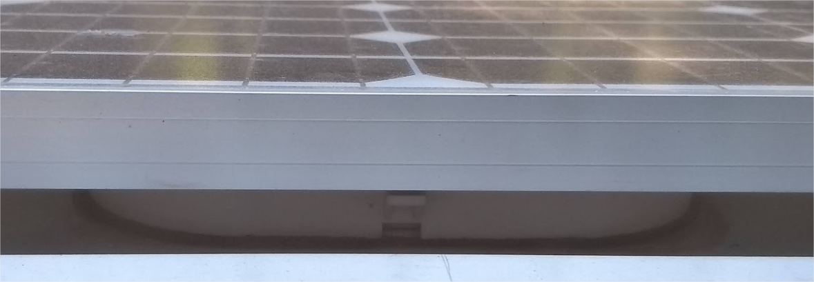

Bonjour, pour l'avoir démonté cette année, je confirme la méthode. C'est un peu dur de le dégager des 4 encoches mais avec de la patience et un bon escabeau on y arrive :D
Pour ma part je l'ai enlevé pour le remplacer par un panneau solaire. En plus de produire de l'électricité, il joue le même rôle de chapeau aérateur ;)

Merci, c'est un panneau 55w.
J'ai profité du trou béant de l'aérateur pour passer les fils. Ils cheminent ensuite dans le faux plafond et la penderie de manière invisible.

Pas de risque selon moi, le panneau est plus couvrant que l'aérateur et je n'ai enlevé que le chapeau. Il reste la base de l'aérateur avec les bords relevés qui évitent à l'eau de rentrer.
Un peu comme sur cette image :
Ci-dessous une photo floue prise depuis la moustiquaire arrière du toit relevable :
On voit un des 4 picots qui retient le chapeau d'origine et la forme relevée de la base qui empêche l'eau de pénétrer dans l'habitacle.
