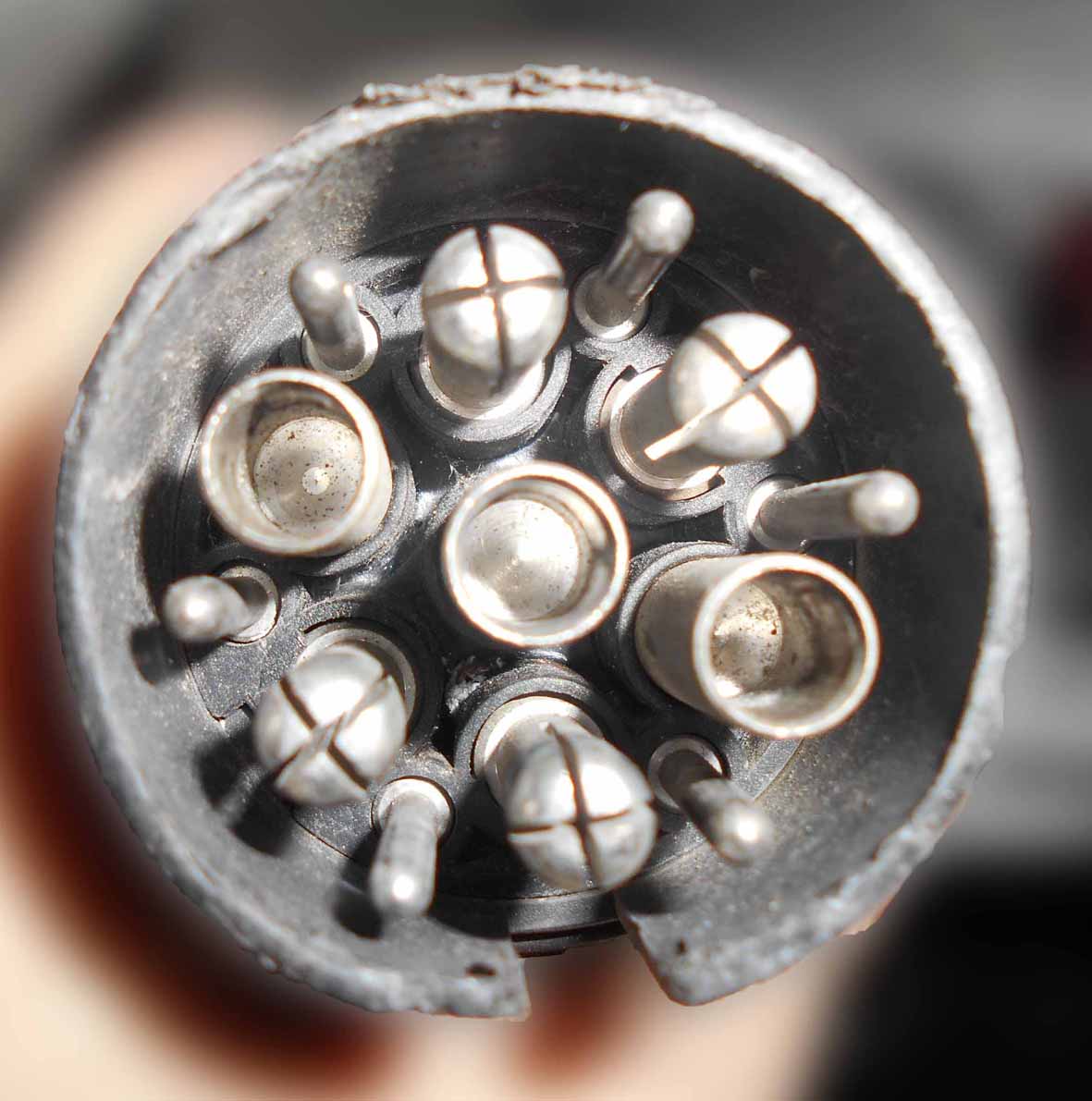

bonjour à tous,
bonne année 2019 et pleins de sorties en : eriba :
quelle prise en 13 broches faire monter sur mon fourgon : FEDER-MULTICON OU JAEGER
sur eriba 310 : fiche genre FEDER
sur autre ériba: exciting ou autre ?
photo jointe fiche : eriba : 310
merci
@+ thierry

Passes sur une veritable 13 broches et non pas une 7+6 broches comme tu as actuellement , le verrouillage sera bien meilleur :merci:
Messages : 21304
Re: quelle prise 13 broches
Si tu dois atteler de temps à autre une remorque bagagère en 7 broches, la prise mixte sera + mieux bien, 7 broches habituelles + 6 broches en périphérie, les nouvelles "Multicom" sont équipées de vraies broches en périphérie et non plus de languettes. Quant au verrouillage, si ça peut paraitre un avantage il devient un inconvénient, si tu oublies de déconnecter la remorque, arrachage des fils assuré, alors qu'il y a une chance que la Muticom se désaccouple sans dégâts si le ressort du clapet n'est pas trop violent.
Dans les deux cas il existe des adaptateurs pour passer de 13 à 7 pour remorque.

merci Dams et Landeriba pour vos conseils,
et sur les caravanes récentes (- de 5ans) il y a quoi comme fiche, 13 ou 7+6 broches ?
merci
@+thierry
13 ;-)

Si tu as le choix pose une 13 broches car cette prise paraît sympa mais elle a un gros defaut au niveau des contacts lorsque tu as 1+ permanent le risque de court circuit lorsque tu roules sous la pluie et que l'eau s' infiltre dans la prise cela produit une mauvaise masse surtout quand tu alimentes ton frigo en 12V pendant le trajet . J'ai failli mettre le feu a la caravane le fil du faisceau avait commencé a fondre. Après il existe un module interface en 7 broches et cerise sur le gâteau pour le branchement cela se fait parbun simple quart de tour.

J'ai 13 broches en Jaeger sur le tracteur et 13 broches en multicom sur l'Eriba ...
Pour le moment j'ai un adaptateur Jaeger 7 / multicom c'est à dire qu'il m'ignore 6 plots du tracteur.
Inutile de dire que du coup je n'alimente pas tout ce qui pourrait l'être dans la caravane.
Est ce qu'il existe des adaptateurs 13-13 Jaeger-multicom ?
Si oui quel boutique du net en vend ? Si non, je comprends que je dois changer la prise de mon Eriba ? Ca se fait ou faut passer par un pro ? (soudures ? pb d'étanchéité?)

Bonjour, change la prise de l'eriba par une 13 broches (mâle).
Tu peux en trouver partout, Amazon ou autre. Ça doit aussi se trouver en rayon chez Norauto.
Pas besoin de souder, il faut juste un tournevis plat adapté et un peu de patience.

J'ai mis une mâle 13 plots Jaeger sur l'Eriba. La doc Eriba ne dit pas à quoi sert le plot 12 ... pourtant ils fournissent un câble blanc-bleu.
C'est relié à rien ? Quelqu'un sait à quoi sert le 12 ?
Merci.

La broche 12 est une broche de codage. Elle n'a pas d'attribution. ;-)

Ca veut dire quoi ? Dans l'Eriba il ne donne sur rien ?
Moi je l'ai connecté le plot 12... dans le doute.
Ca veut dire que si côté tracteur on lui donne une fonction, on peut l'utiliser dans l'Eriba ?
Messages : 21304
Re: Quelle prise 13 broches
Ben oui, c'est un plot libre, sans affectation, si ce n'est la tienne !!!
Messages : 6801
Ben voilà ;-)
