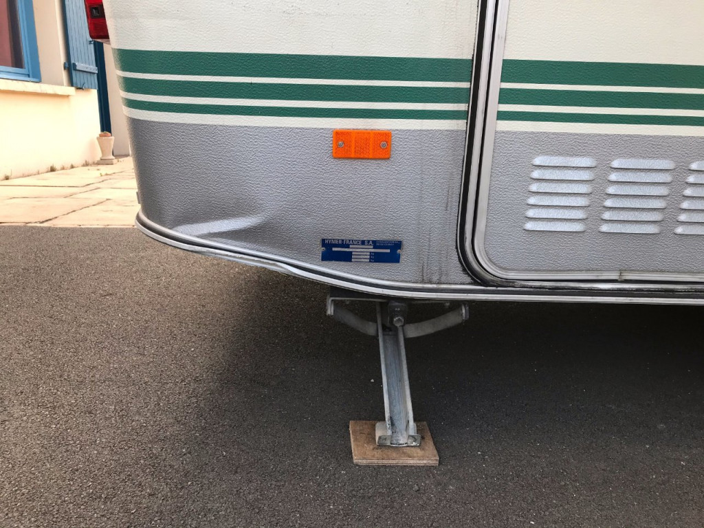

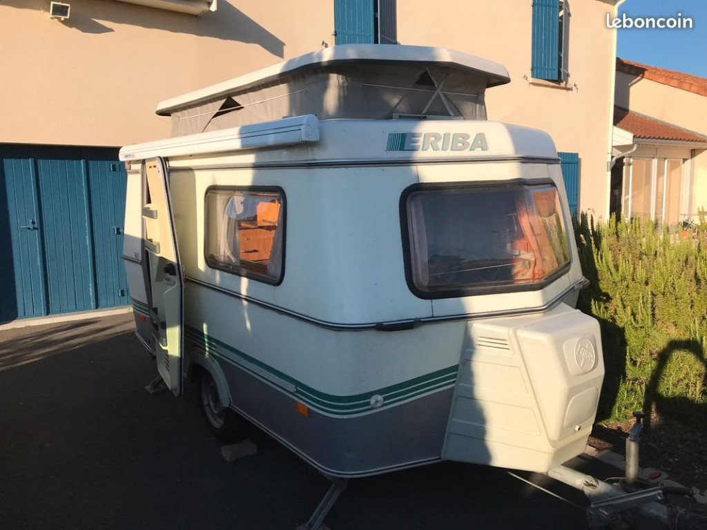

Il y a celle ci qui vient de paraitre. Qu'est ce que vous en pensez ? Est-ce que ca peut être une bonne opération malgré les réparations à faire ?
Vos lumières sont toujours éclairantes ! :hehe:
https://www.leboncoin.fr/vi/1822362927. ... 9-[MYSRCH]
Description
Vends caravane Eriba Superpuck
1ère immatriculation le 18/10/1995
Poids à vide 600Kg
Poids en charge 700Kg
Largeur hors tout 1M87
Hauteur 2M02 mais passe très souvent en Classe 1 aux péages !
Et toutes les autres caractéristiques disponibles sur le Net.
Cause de la vente : acquisition d'une Superpuck L230 GT version 2007
C'est une caravane qui a bien voyagé mais qui est entretenue mécaniquement.

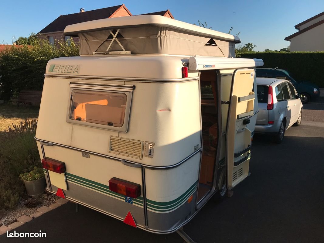

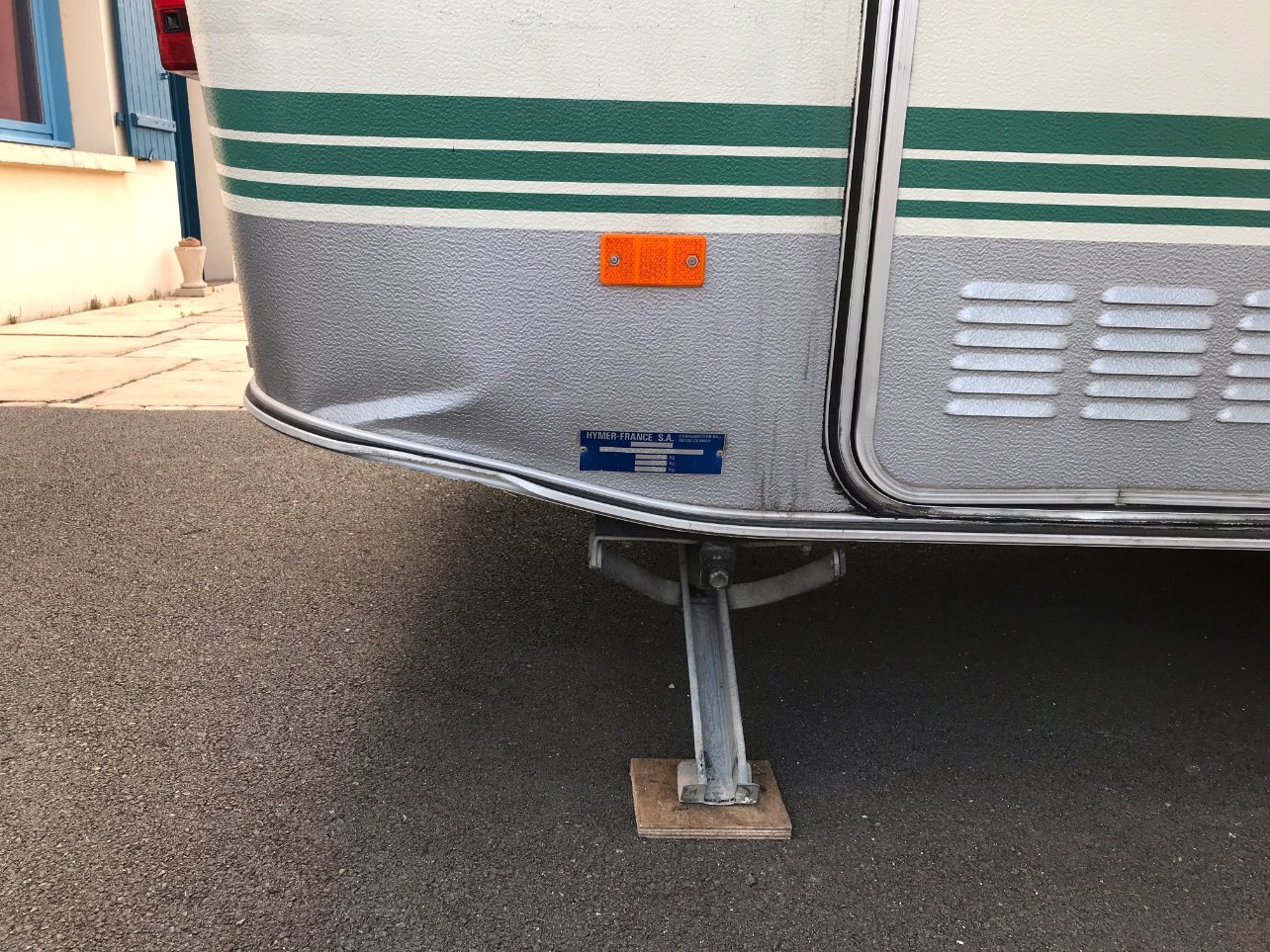

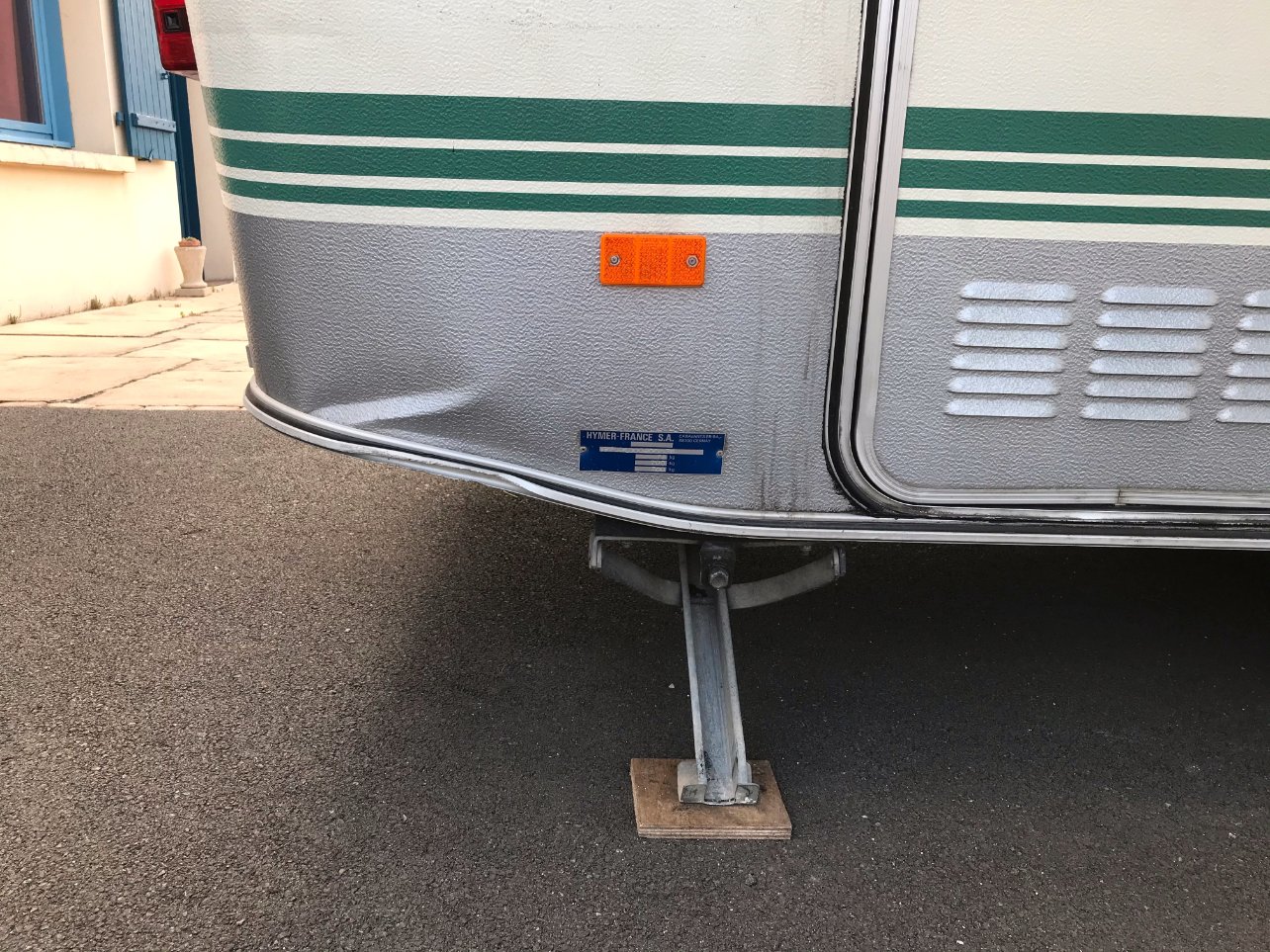

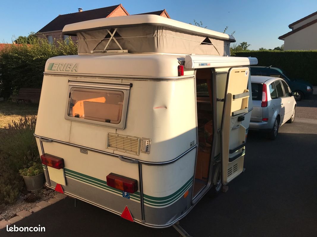

Pour la carrosserie, quelques bosses, notamment à l'arrière bien visible sur la photo !

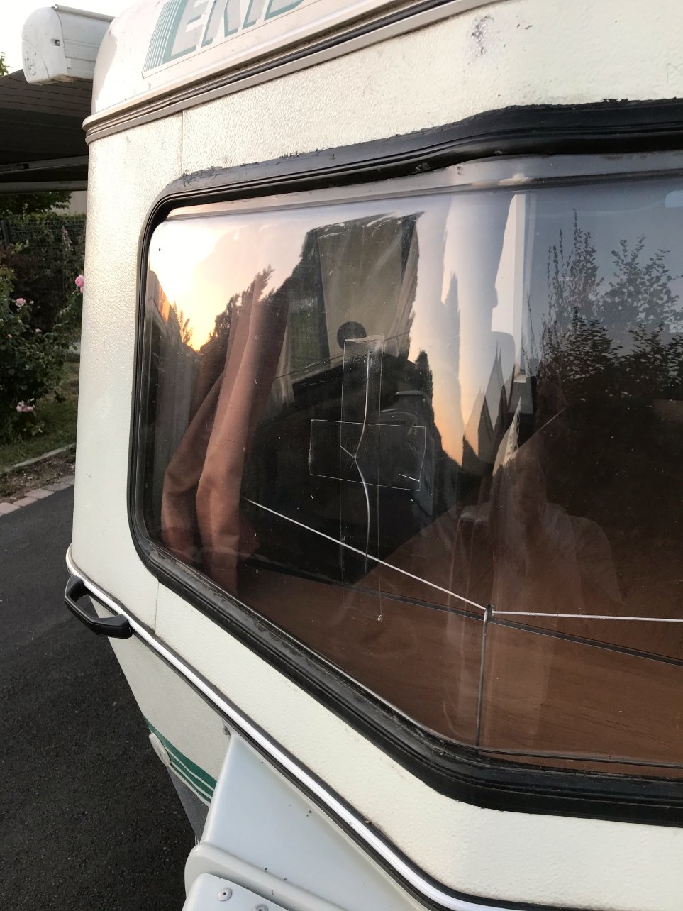

La baie avant a reçu un impacte, mais ne nous cause pas d'ennui, ni pour rouler, ni par temps de pluie.
Caravane non fumeur.

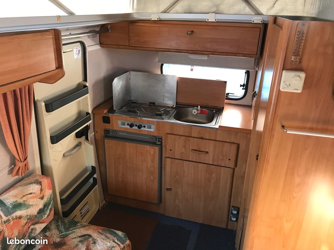

Tout le matériel intérieur fonctionne, frigo, petit radiateur électrique, lumières, réchaud 2 feux, robinet, pompe etc...
Les joints des baies fixes et ouvrantes (à l'origine gris) ont été remplacés (sauf sur la baie avant).
Pneus remplacés en 2016.
Prise attelage 7 broches, mais possibilité de modifier en 7+6 ou 13 broches.
Photos disponibles à la demande
Prix du marché actuel pour ce type de caravane en bon état entre 5400 et 6600 (c'est ce qui est proposé sur le Net!)
Vendu 3900 euros à débattre.
Prix attractif et justifié :
par rapport à la bosse arrière, qu'un carrossier pourrait faire disparaître
par rapport à l'impacte sur la Baie avant, qu'un bon bricoleur saurait atténuer

:hello: Audrey, px à débattre qu'il dit :]

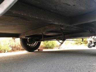

Une Super puck à ce px ( à négocier) tu n'en trouveras pas, à toi de de voir le pour et le contre, vérifier le dessous.
Le coup à réparer c'est dans les 400/600 roros ;-)
Bonne pioche, Benjamin.
Messages : 6670
Re: avis sur une superpuck
:hello: pour le pet arrière, il faut changer le 1/3 droit haut. Par expérience..... Réparation du 1/3 bas+porte avec peinture suite à accrochage avec un camion... 2200€. Pour nous pris en charge par l'assurance du camion !
A ce prix là tu fais avec les petits défauts
réparer sera economiquement trop cher

Des photos et précisions supplémentaires :
"Il y a eu un choc à l'arrière, je l'ai acheté dans cet aspect. Je pense que l'ancien propriétaire a tapé en sortie de ralentisseur 30Km/H. Aussi j'ai repris les longerons, avec soudures et blackson, et roule ainsi depuis 2016, sans problème; Les photos suivent...."
Sans regret, je passe mon tour. :/
Audrey
Sandéro GPL,
familia 1981
puck 1989
Messages : 6670
Sage décision ;-)
Je n'aurais pas pris aussi ;-)
