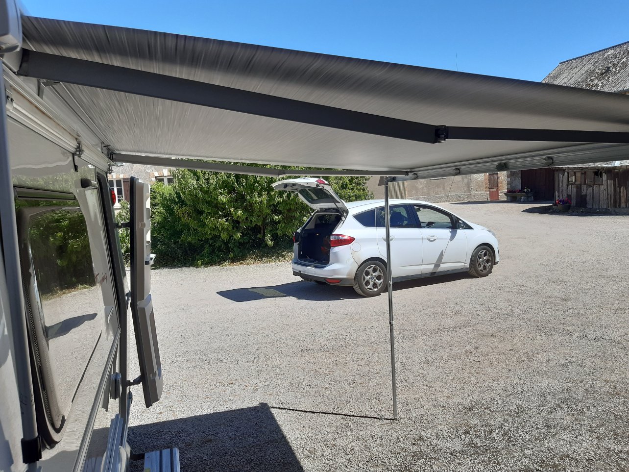

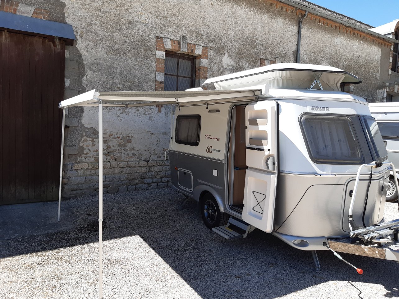

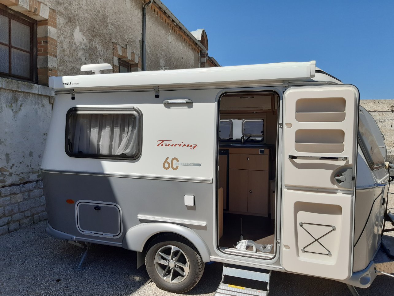

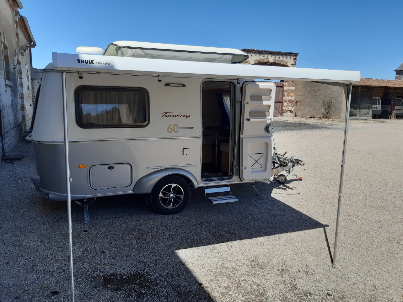

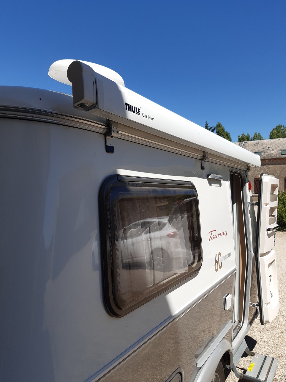

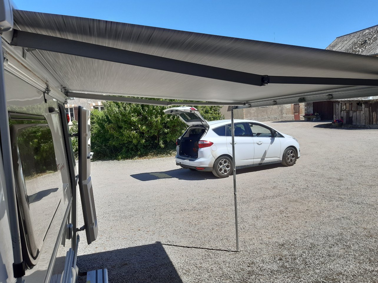

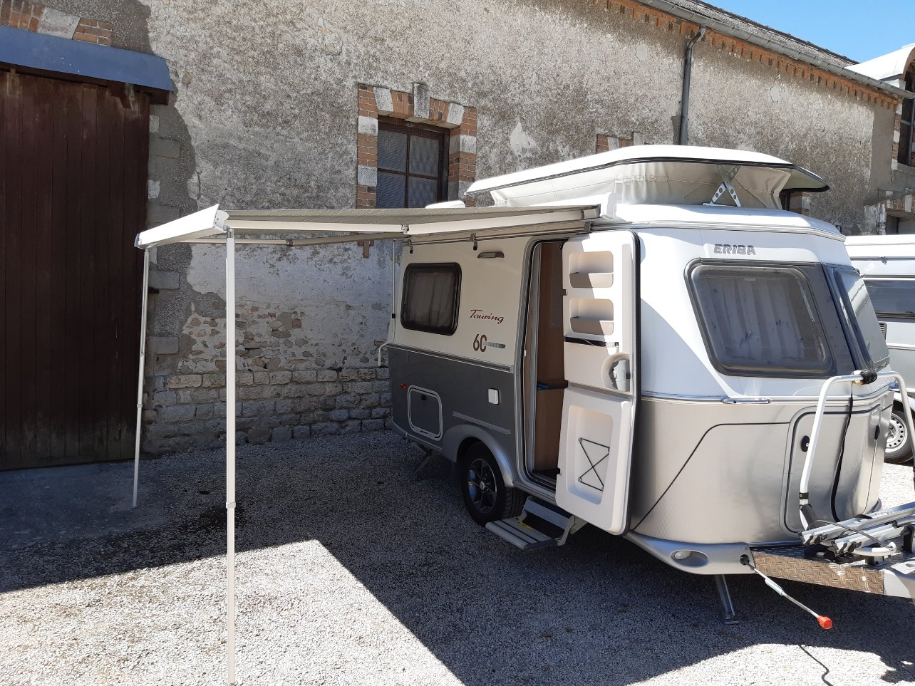

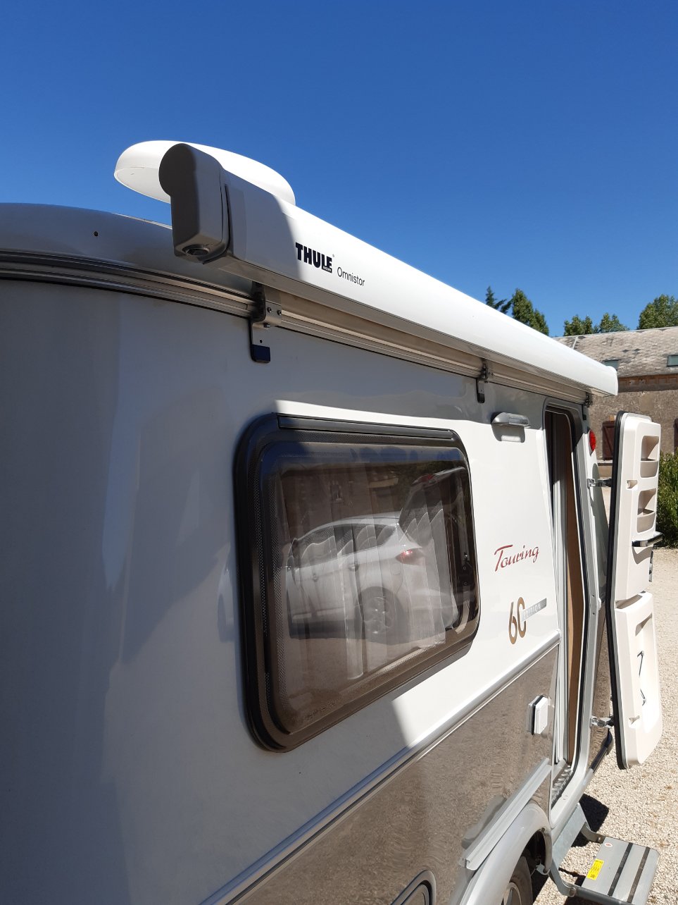

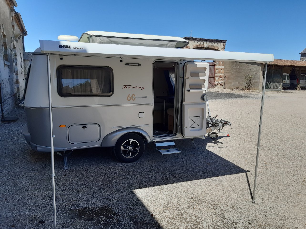

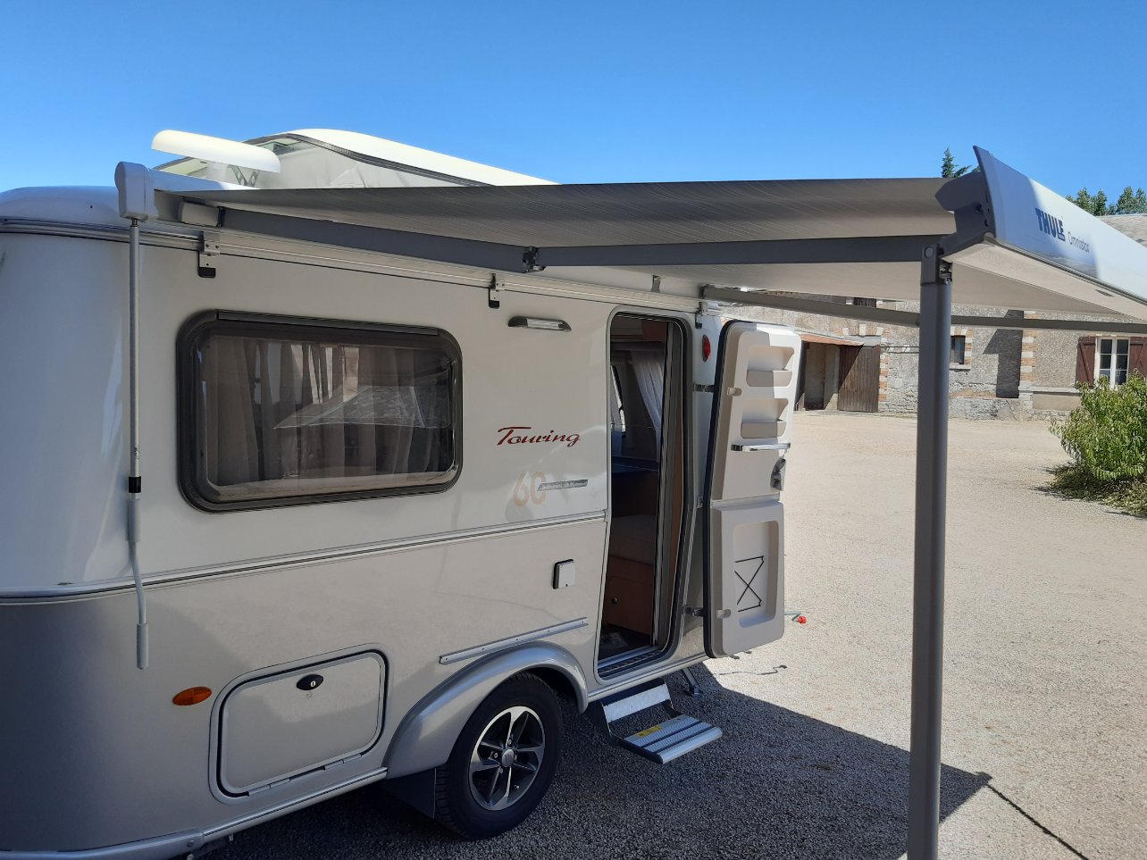

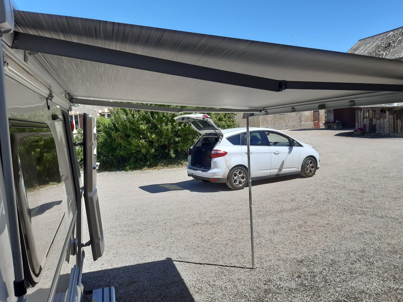

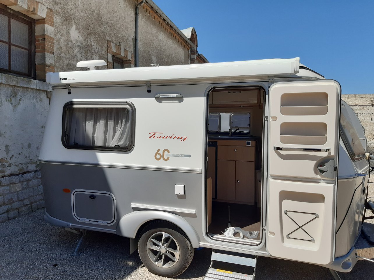

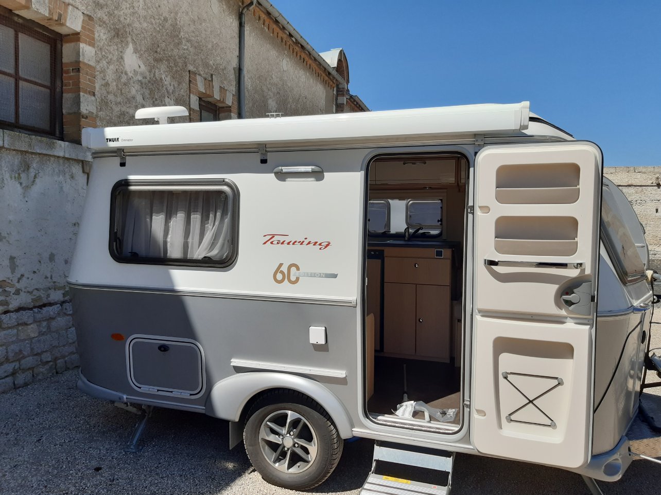

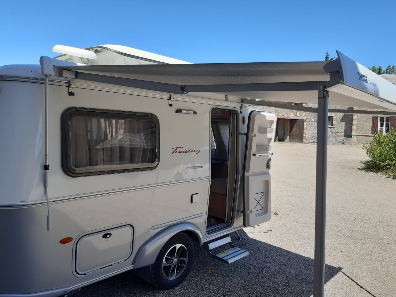

Bonjour :hello: Petite pésentation de la cagouille avec son store tout neuf .

Tu n'oubliera pas de mettre deux sangles aux extrémités pour le vent et de baisser un coté lors de vos absences et de nuit en cas de pluie pour éviter la poche d'eau !! :mrgreen:

Coucou JP oui je les ai achetés en même temps pour plus de sécurité.
Plus qu'a tester :frime1:

:hello: pourquoi un 4900 avec perçage à la place d'un 6300 collé sur le toit ? Et en plus au niveau aérodynamisme et déséquilibre sur le côté........et même au niveau esthétique. Ce n'est que mon avis :)

Salut jean Paul :amen:
J'aimerais bien te répondre mais j'ai pris celui que l'on ma conseillé et puis pt'être le prix aussi .
Oui c'est percé, mais je suppose que le store doit tenir et ne pas trop tirer sur le toit et le Sika permet l’étanchéité j'y connais rien et pour l'aéro bin je vais voir sur la route .
Pour le poids c'est pas trop lourd 24 /25 kg je crois

+1 avec les Comtois Pas terrible le montage :( voir https://www.forumeribatouring.com/viewt ... =31&t=9118 , montage beaucoup plus efficace, pas d'infiltration d'eau dans l'auvent en cas de forte pluie

Pas de souci Jean Paul , j'apprécie les conseils et avis .
J'espère juste que le montage a été fait correctement d'ailleurs je ferai des photos de plus près au niveau du rail et des fixations .

:) oui c'est sur que c 'est radical pour la pluie.
Moi il y a une bavette entre le toit et le store .

Précaution très importante ( que nous appliquons aussi) qui si nous y avions pensé auparavant nous aurait éviter de voir un store se dérouler en route!
Précision : les sangles dont je parle sont des courroies de cale-pied de vélo que je fixe aux deux extrémités du store lorsqu'il est enroulé. Nous avons remarqué sur le précédent store qui a rendu l'âme en pleine route que le mécanisme de verrouillage ( boutons-poussoirs) se relache avec le temps! Toutes mes excuses pour cette confusion sur les sangles !

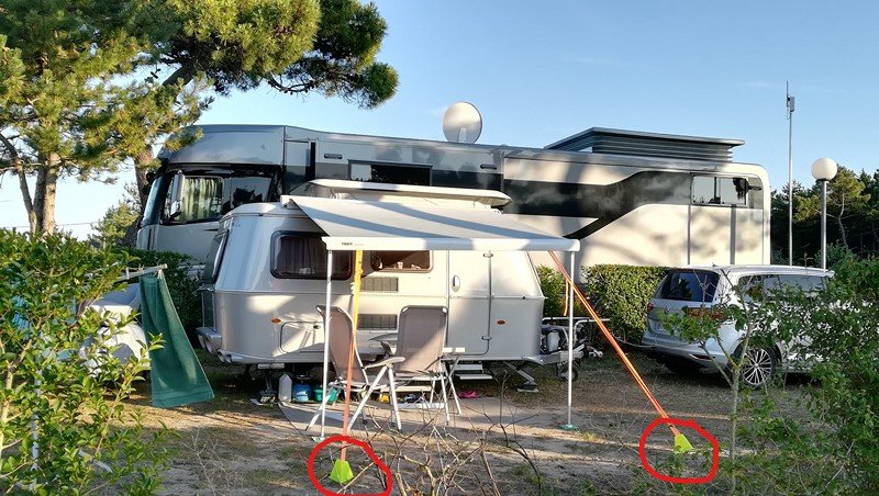

Et comme je me prenais les pieds dans les piquets tenant les sangles, je mets par dessus des "cônes" de chez decat trouvés au rayon football. Il y a juste à évider le haut. :super:

OUPS En plus grand c'est plus visible

Il est à toi aussi le véhicule derrière la cagouille ??? :-/

Ce Camping Camion de marque STX était sublime, une maison sur roues. Malgré tout je préfère ma petite 430 SE, moins spacieuse certes, mais moins de contraintes. :super:
Le seul point commun : le toit télescopique.
