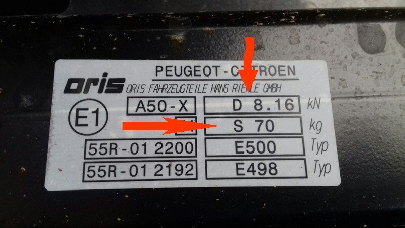

Exact, si sur la plaque Eriba il est indiqué 100 kg en appui il faut regarder la plaque de l'attelage et si lui est inférieur c'est cette valeur qu'il faut prendre en compte, ici 70 kg JP
- djef24
- Messages : 7836
- prénom : Jean-François
Re: Les porte-vélos
Généralement c'est 70 kilos.......sinon ça appuie fortement sur l'arrière de la voiture
- Messages : 6859
Re: Les porte-vélos
70 kģs c'est pour les françaises, petits châssis, petits moteurs..... pour les allemandes c'est 90 à 100kgs ainsi que pour les asiatiques.

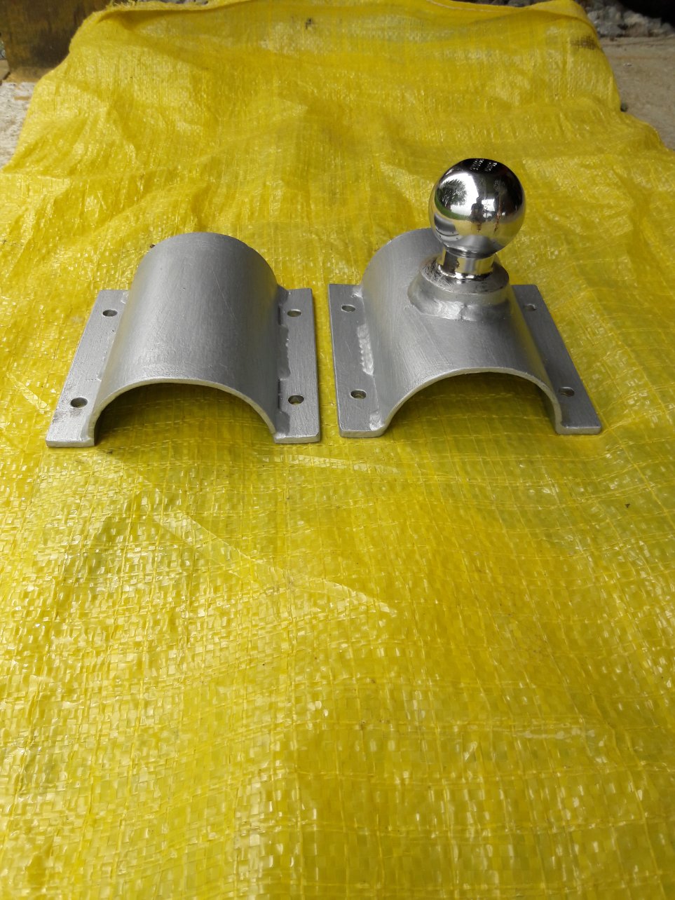

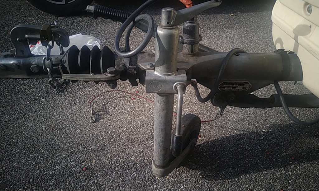

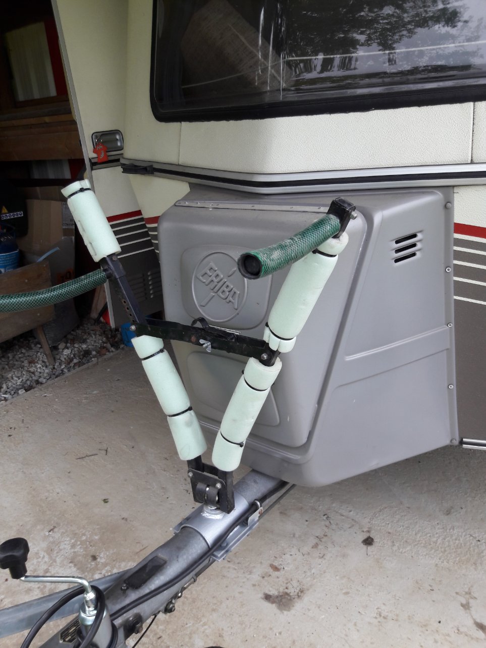

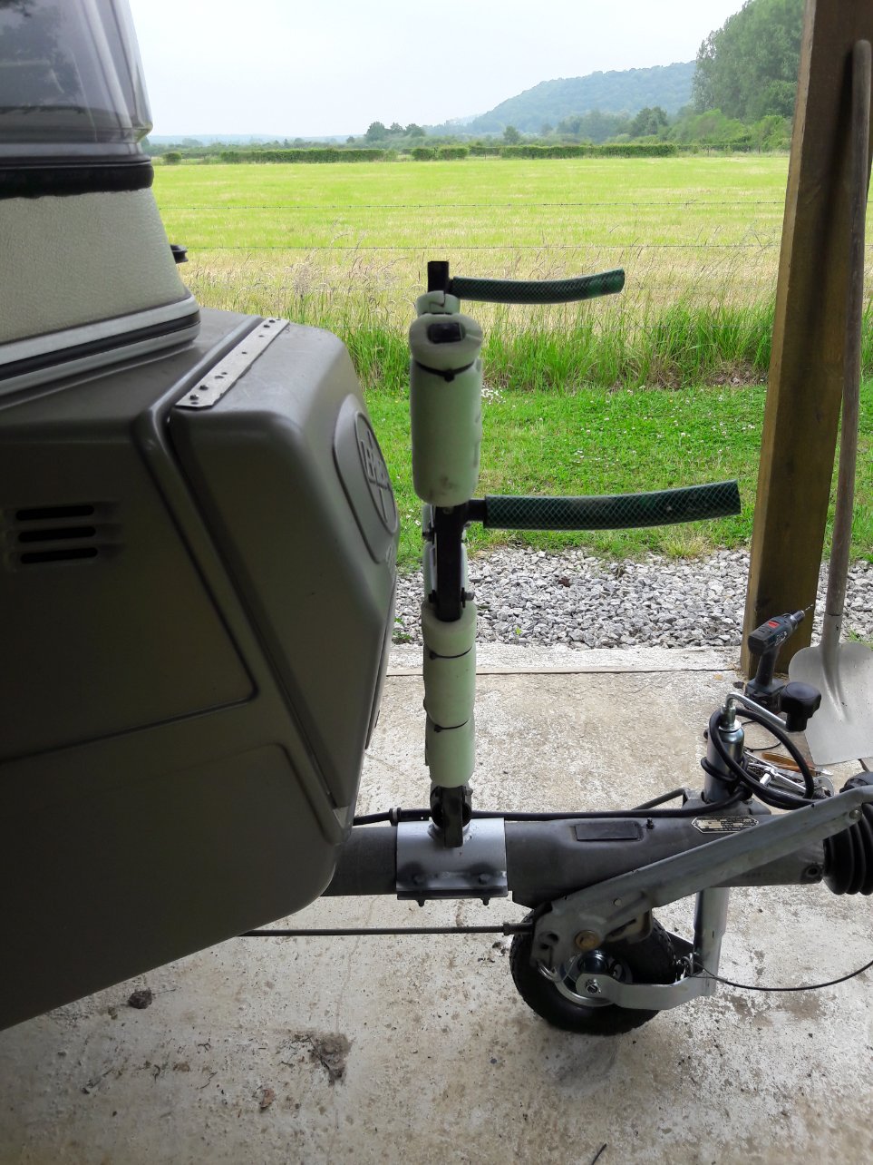

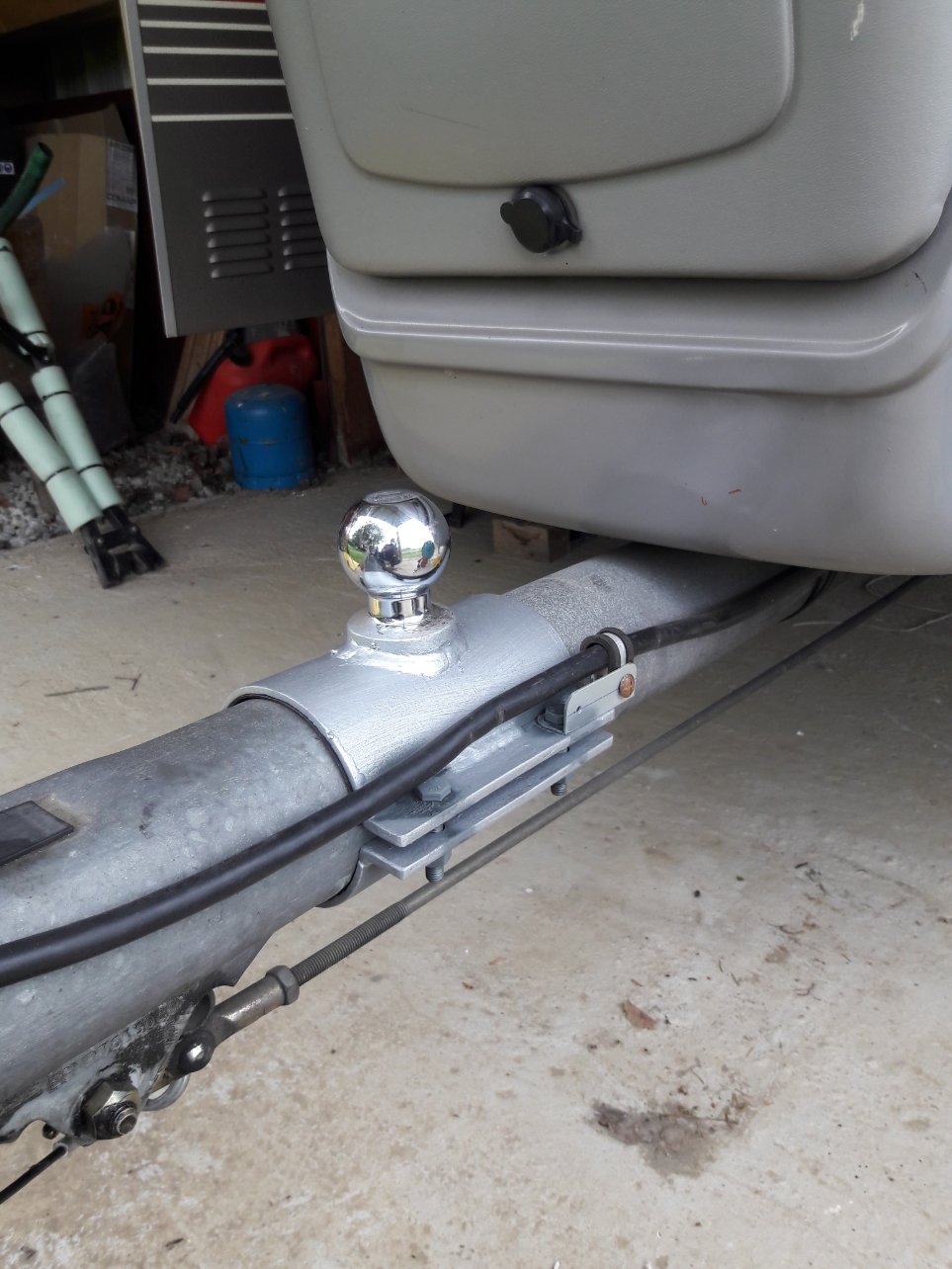

Après plusieurs mois de réflexion et ne trouvant pas mon bonheur sur le net ni chez les différents accessoiristes (timon 90mm rond) je me suis enfin décidé à fabriquer le mien.
Un poteau de récup coupé à la disqueuse
4 plats
une boule neuve (accessoiriste auto) :16€
Soudures chez un artisan : 20€
Dégraissage et peinture Hammerite
2 morceaux EPDM pour éviter le contact métal-métal
Il n'y à plus qu'à tester en condition de roulage avec 2 vélos.
4 plats
Eriba Triton BST 1991
Volvo XC60 2.4AWD 207cv
- Messages : 21483
Re: Les porte-vélos
Juste une remarque pour éviter que la bride tourne par le poids et les vibrations, encoche la demie bride basse pour qu'elle se bloque dans la bride du frein à main sous le timon.
- electronn2002
- Messages : 142
- Enregistré le : sam. 14 oct. 2017 21:29
- Modèle de caravane : Triton 1991
- prénom : Etienne
- Localisation : Belgique - Mariembourg
Re: Les porte-vélos
Oui c'est vrai j'avais oublié.LANDERIBA a écrit : mer. 10 juin 2020 16:52![]()

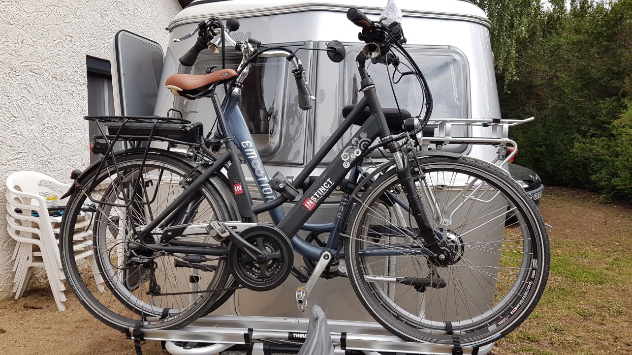

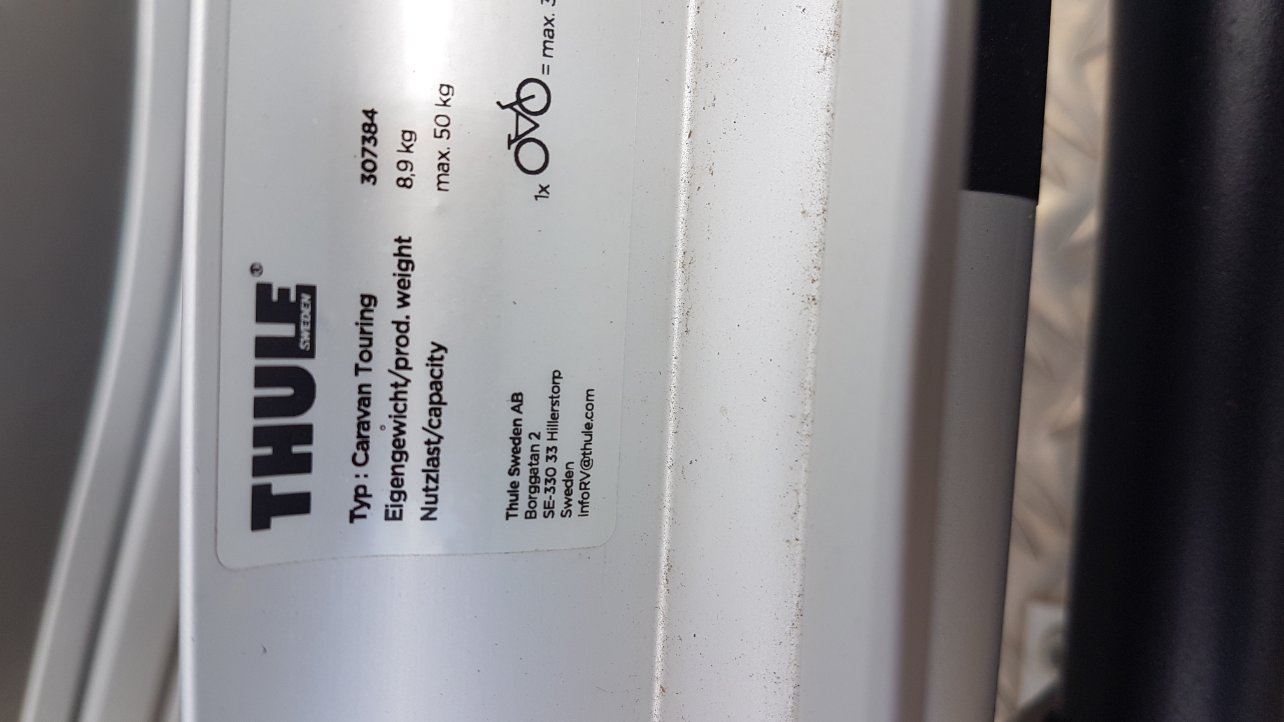

Re: Les porte-vélos
Bonjour,an71vin a écrit : ven. 3 janv. 2020 17:17nous on a un thule pour 2 velos sur timon maxi 50 kgs. 1 rail 30 kgs l autre 20 kgs. Possibilite VAE.
Ce serait possible d'avoir le nom du modèle ?
Je vais chercher cet après-midi ma nouvelle 310 Silver (
Merci d'avance...
- an71vin
- Messages : 720
- prénom : Annie et gerard
Re: Les porte-vélos
Davenull a écrit : mer. 26 août 2020 09:30Bonjour,an71vin a écrit : ven. 3 janv. 2020 17:17nous on a un thule pour 2 velos sur timon maxi 50 kgs. 1 rail 30 kgs l autre 20 kgs. Possibilite VAE.
Je vais chercher cet après-midi ma nouvelle 310 Silver () et je compte l'équiper de ce type de montage pour 2 VAE (pesant respectivement moins de 15kg et 23kg, sans les batteries).
Merci d'avance...

- Davenull
- Messages : 32
- Enregistré le : mar. 21 sept. 2010 11:57
- Modèle de caravane : 310 GT Silver 2017
- prénom : Jaco
- Localisation : 31
Re: Les porte-vélos
Thanks...
C'est à celui-ci que je pensais mais je préférais être sûr car il existe un modèle "court" avec des rails plus rapprochés pour timons courts.
Le problème avec les VAE c'est qu'ils sont souvent plus larges que les vélos musculaires.
Encore merci,
Encore merci,
- an71vin
- Messages : 720
Re: Les porte-vélos
Le porte vélo est quand mème très proche de la caravane, pour le vélo contre la caravane on enlève la pédale car trop près du coffre, et on tourne le guidon car a quelques centimètres de la baie. Mais comme ça nickel.Davenull a écrit : mer. 26 août 2020 21:03 Thanks...
Encore merci,
Annie et Gerard duster et 430

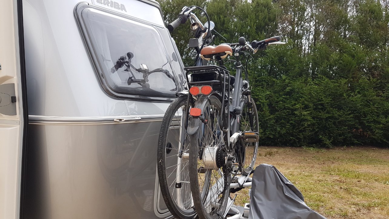

- bodins
- Messages : 112
- Enregistré le : sam. 11 nov. 2017 22:44
- Modèle de caravane : 430 Silver Edition
- prénom : Thierry
- Localisation : 44
Re: Les porte-vélos
Bonjour,an71vin a écrit : mer. 26 août 2020 14:34 Regarde voir par ici
https://www.mon-camping-car.com/article ... PIQAvD_BwE
J'ai le même porte vélo sur une
- an71vin
- Messages : 720
Re: Les porte-vélos
Oui exact. Pour nous il était installé quand on a acheté la Rosalie.bodins a écrit : jeu. 27 août 2020 09:19Bonjour,an71vin a écrit : mer. 26 août 2020 14:34 Regarde voir par ici

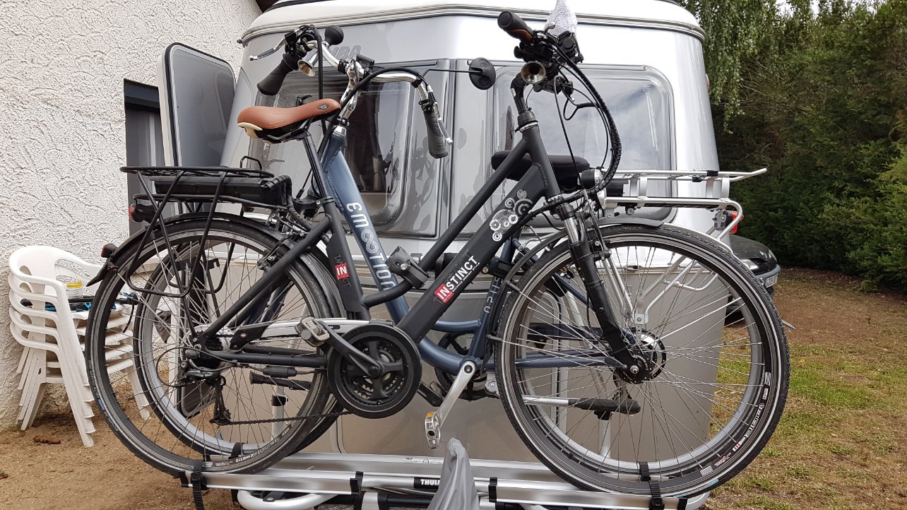

J'ai le même porte vélo sur une430 SE de 2015, mais en plus il faut se procurer le kit d'adaptation pour timon Eriba !!!!!
On vient de charger pour départ demain matin.
Heureusement qu'on a fait changer le PTAC 1000 à 1200 kg... avec les vélos VAE (des grands 48 kg les 2 sans batterie...) dur dur pour le poids sur flèche.
Mais c'est bon (chargement en conséquence derrière) on arrive au poids maxi 1200.

Bonjour, je recherche en vain ce type de porte vélos, tous ceux que je trouve sont prévus pour des timons en V, hors ma cara à un tube carré.an71vin a écrit : ven. 3 janv. 2020 17:17nous on a un thule pour 2 velos sur timon maxi 50 kgs. 1 rail 30 kgs l autre 20 kgs. Possibilite VAE.
Peut etre possibilité de rajouter un rail si velo standard. Mais pour emmener 6 velos... attention PTAC....et derrierec'est pas trop conseille.Screenshot_20200103-160701_Photos.jpg
Pouvez vous me dire où vous l'avez acheté.

Bonjour,electronn2002 a écrit : mer. 10 juin 2020 16:35 Bonjour,
4 plats

La concession Ulrich près de chez moi, monte ce type de porte vélo, c'est le modèle superb short (larg 49 cm), et apparemment, c'est ok pour 2 VAE. il existe chez thule le modèle Superb Standard (57 cm), mais trop large pour nos cagouilles et le smart (44 cm), mais lui est bien pour des vélos sans assistance, car les rails sont trop rapprochés.
Le kit d'adaptation est prévu dans le prix, annoncé à 339€ plus une centaine d'euros pour le montage.

Nos VAE sont larges, grands modeles haut et large, on tourne le guidon de celui côté cara et on enleve la pedale.

Sinon Thule fait ça avec un adaptateur pour cadres de vélos non standards :
https://www.thule.com/fr-fr/bike-rack/t ... t-_-972000
C'est prévu 45 kg, pas obligé de porter 3 vélos, ça permet d'espacer pour 2 VAE.

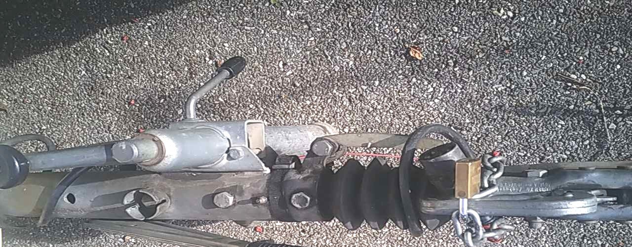

Ma première requête concerne les portes vélos. J'ai parcouru les 12 pages des 512 contributions... avant de me permettre un message.
J'ai pu voir les multiples variations qui ont pu être fait sur l'idée originale de boule d'attelage sur timon de Deblec (sauf erreur) et adapté par Binbin et tous les autres.
Mon souci est que sur mon Eriba Puck 1986, non seulement j'ai un timon rond,mais en plus ma fixation de roue jockey est soudée
Voir 1er fichier.
Tout au long du fil "Porte-Vélos" du Forum j'ai pu lire et voir différentes solutions proposées par des géniaux...
2ème fichier.
Ma requête comment pouvoir installer un tel adaptateur et disposer d'une boule d'attelage pour poser un porte-vélo avant, sur le timon de notre Puck.
1) Je crois avoir lu (mais je ne retrouve plus le post) qu'un des passionnés disposait en stock de différents adaptateurs en plaque à visser (boulonné sur fixation Jockey) mais aussi pour timon rond...
==> Quelqu'un saurait-il qui, où ?
2) Sur le 2ème fichier j'ai repris différents adaptateurs pour timon rond. ==> Quelqu'un saurait-il vers qui s'adresser pour avoir un ou des plans? Pour en faire faire un (je n'ai le poste à souder ni peut être le savoir faire de soudure et de serrure, bien que bricoleur)... en supposant que je trouve quelqu'un dans notre voisinage...
3) Quelqu'un saurait-il où pouvoir commander un adaptateur" Binbin" pour timon rond... artisanal? J'aimerai si possible éviter de payer le prix fort en commandant l'adaptateur chez MOREVA... en supposant qu'il soit possible de pouvoir le commander en France ??? (et même si probablement je pourrais peut être le faire veni en Suisse). Je trouve les modèles "Binbin" souvent plus judicieux que le modèle "officiel" car il décale un peu le porte vélo pour éviter que les pédales frottent sur le coffre de la caravane.

A l'avenir mets tes photos au format JPG, JPEG etc..

En effet, je n'ai fait que copier Deblec avec une modif pour le support plat. Pour le rond j'ai copié notre (mon) ami Kokolo ex administrateur de l'ex fofo
Trouver un fer rond du diamètre de ta flèche ne sera pas facile, Pour faire celui de Marcel (boulhaya) moi j'avais une chute d'un ami serrurier, il n'en a plus.
Après si tu as un "copain" serrurier je veux bien te faire un croquis pour le faire faire avec du plat, la petite bête du bois a encore quelques neurones en action.

Au vu de cette photo que tu viens de poster et sans voir la flèche pour de vrai, il m'est difficile de te faire un croquis, je m'explique, tu as le support bas du frein à main qui gène beaucoup, rien n'est impossible mais ?
