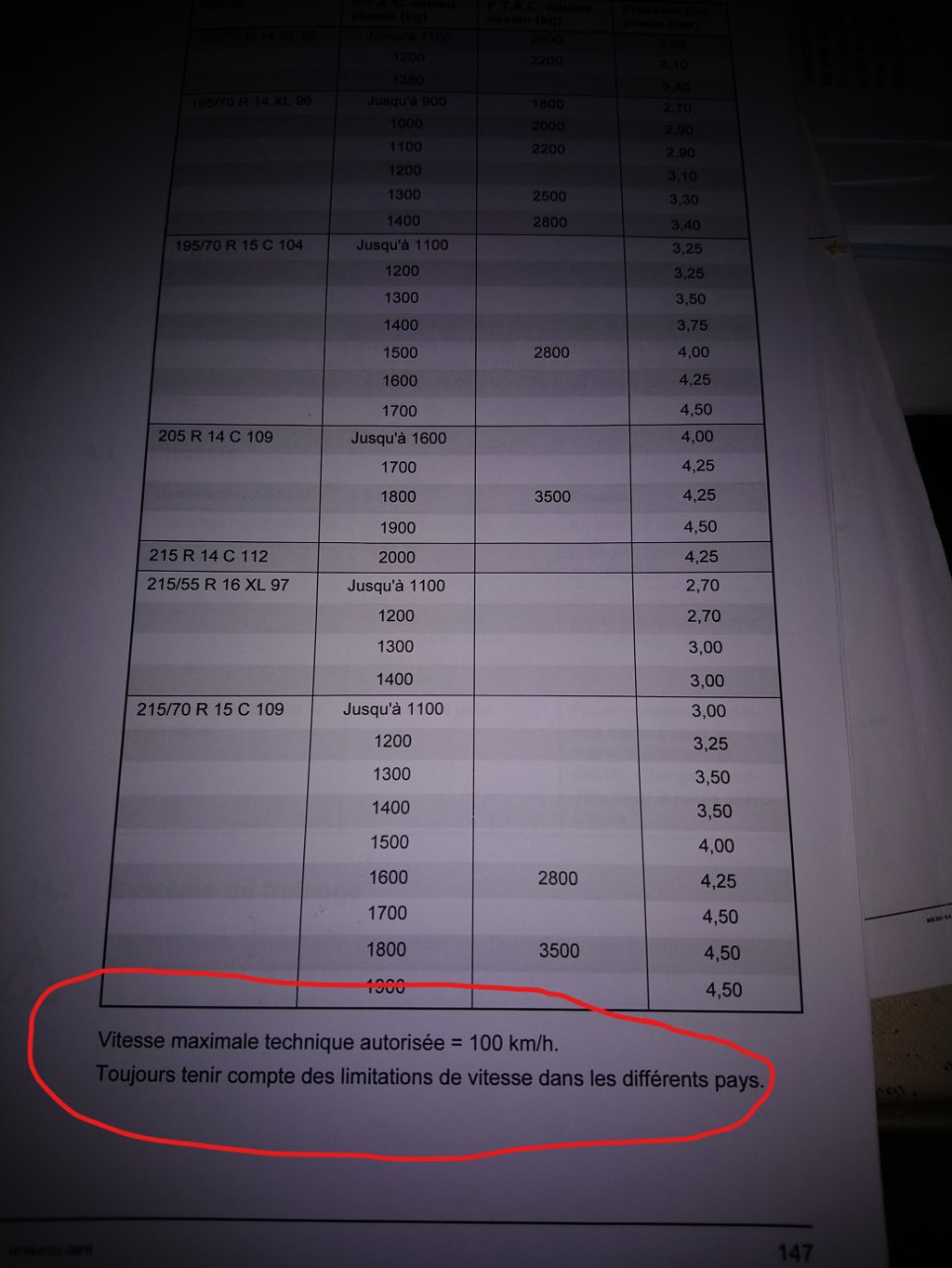

:hello: caravane : eriba : homologuées jusqu'à 100km/h. Donc sur autoroute ou 4 voies 100 maxi ;-).

Les Comtois a écrit : sam. 19 sept. 2020 08:31 :hello: caravane : eriba : homologuées jusqu'à 100km/h. Donc sur autoroute ou 4 voies 100 maxi ;-).
Tut-tut... ça doit dépendre du modèle alors : parce que dans le manuel de ma cagouille (310 de 2017), il est marqué qu'il ne faut pas dépasser 120km/h, modulo les limitations de vitesses en vigueur dans le pays.
Et pour revenir au sujet, moi aussi je consomme environ 2L de plus au 100 avec une Golf TSI de 125 Cv.

Voilà ce que j'ai sur mon livre Eriba ! ! Ceci pour une Troll de 1300 kg
Tu peux nous montrer le tien ?

Eribalin a écrit : dim. 20 sept. 2020 09:14 Voilà ce que j'ai sur mon livre Eriba ! ! Ceci pour une Troll de 1300 kg

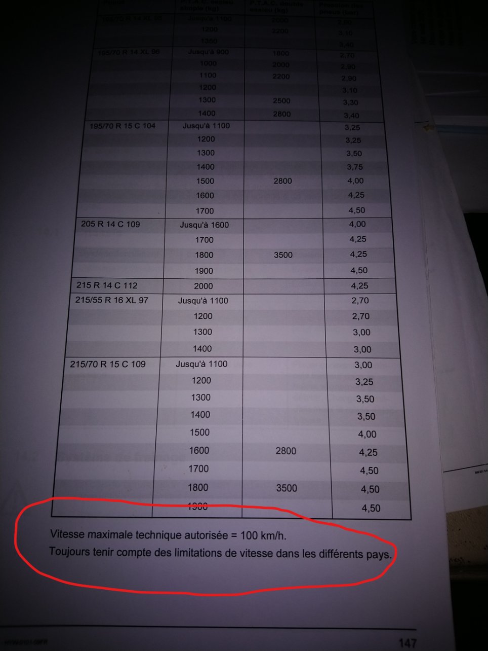

Yes...
Messages : 21478
Re: Quelle consommation de carburant ?
Tout augmente !!! Mais heureusement nous ne sommes pas obligé de respecter ce conseil....... on peut être largement au deçà !! ;-)

Toutafé...
Je ne dépasse pas 110 sur l'autoroute (je devais donc être au-dessus de la limite avec ma cagouille précédente de 1991)...
Mais, de toutes façons, j'évite l'autoroute : c'est chiant et c'est moche.

Même si je ne suis pas Saint Thomas, c'est toujours mieux en photo ! Merci :merci: :merci:
