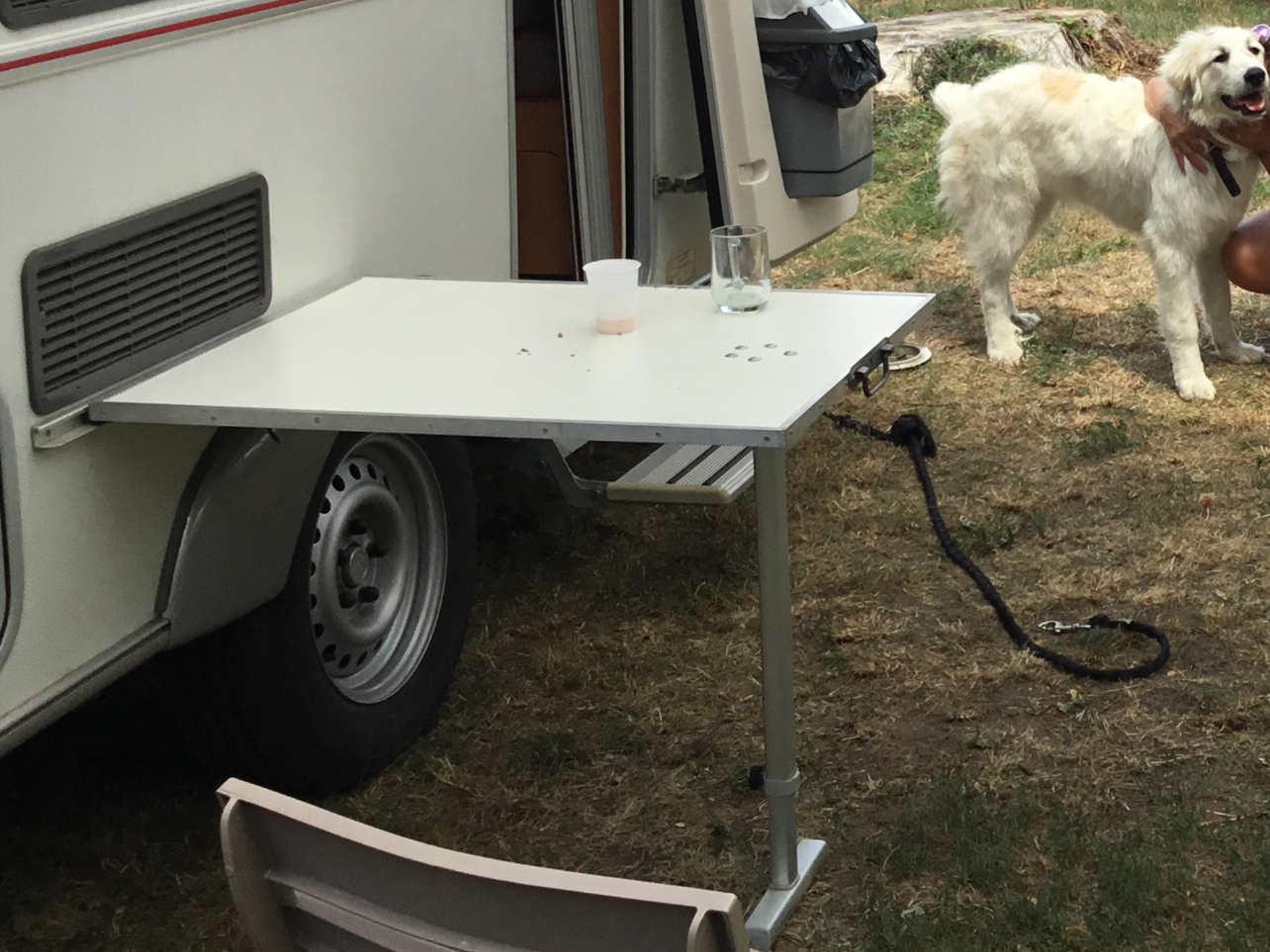

Ci-joint une petite réalisation qui nous permet de cuisiner et/ou poser et ranger des objets sur une petite table extérieure toujours de niveau.
Pour le coût de l’ensemble c’est 70€ au grand maximum et un peu de bricolage et outillages (scie à métaux, perceuse, limes, pinceau).
Cette tablette se positionne dans la glissière d'origine et prend son appui sur la roue de la caravane.
En principe la distance entre la roue et la fixation sur la table reste inchangée ou à quelques mm près.

Super bonne idee le pied sur la roue. Nous on en a bricolee une avec une ancienne table de caravane autre marque avec un pied "normal"

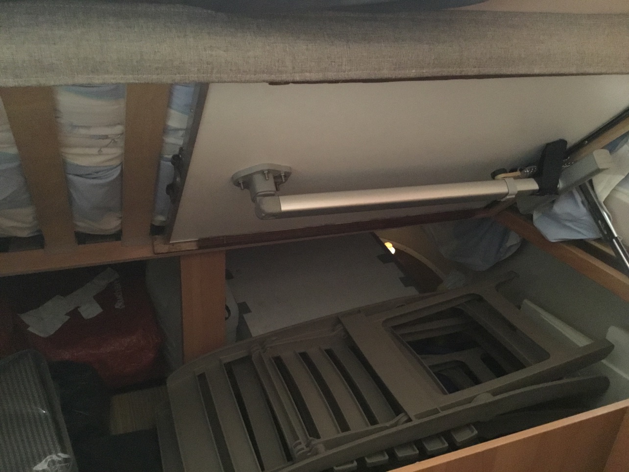

J'ai confectionné une table beaucoup plus modeste mais pratique que je glisse sous le sommier.

Tokata a écrit : mar. 22 sept. 2020 15:08 Bravo joli travail :super:
Jolie realisation.

an71vin a écrit : lun. 21 sept. 2020 14:03 Super bonne idée le pied sur la roue. Nous on en a bricolé une avec une ancienne table de caravane autre marque avec un pied "normal"
:gene4: la notre c'est pas aussi sophistiqué mais elle a le mérite de couter zéro euros (que de la récup)
