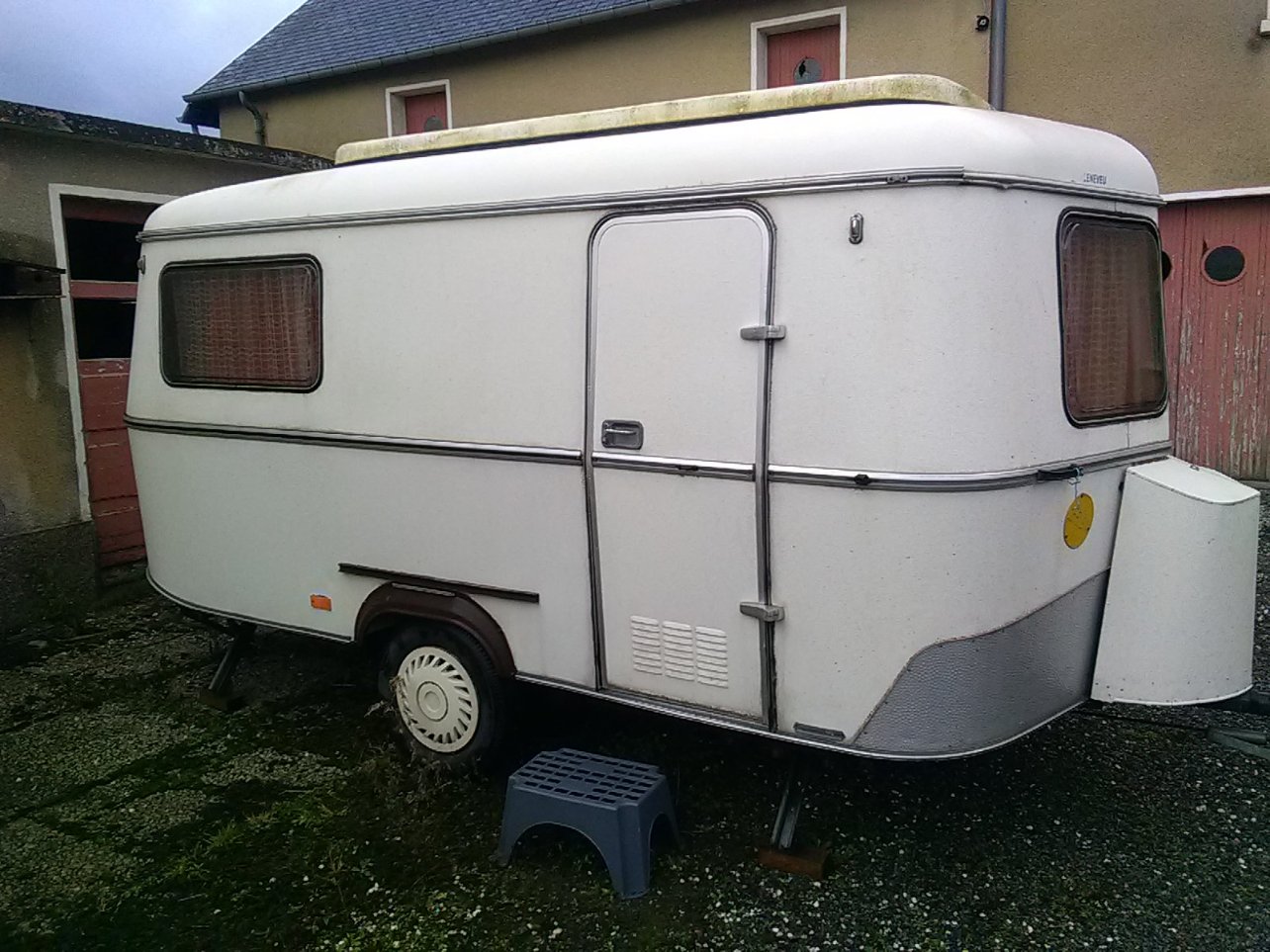

Voici des nouvelles et des photos de la demoiselle. L'essai s'est très bien passé.
Côté châssis début de corrosion perforante sur 10 cm environ à l'avant.....
Plancher peut être un peu mou à l'entrée.
Fabrice
Re: Présentation et conseils
Fabio a écrit : dim. 6 déc. 2020 19:20 Bonjour
Fabrice
Corrosion à traiter d'urgence au Ferrose pour stopper la propagation
Messages : 3655
Plancher mou ! Attention aussi au tube de caisse à cet endroit il est souvent rouillé aussi . Tu as bien regardé aussi dans les coffres si pas de traces d'humidité ?

Bonjour merci pour toutes les infos.
Je pense que je vais rester sur une Familia. Je trouve le côté dînette avant très pratique.
J'adore celles des années 80 contre plaqué vernis et tissus rayés orange.
En second les années 91 environ tôle rayée rouge, moins fan des façades polymère ( je suis menuisier....).
Côté budget je ne peux pas dépasser 2000 voir 2500€.
