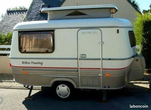

Bonsoir à tous,
Comme je suis dans les starting blocks (et bien que je vienne juste de me présenter dans le fil dédié), je me permets de lancer un petit jeu pour les incollables des eribas.
Il y a cette annonce sur leboncoin : https://www.leboncoin.fr/caravaning/194 ... 4051296304
1) Notez-vous des différences entre la 1ère et la 2ème photo ?
2) Quel est le modèle de cette Pan Famillia ?
Mis à part ces petits détails (je n'ai la réponse que pour la première question malheureusement), est-ce que le prix ne vous paraît pas trop élevé ? Je ne compare même pas aux côtes argus donnés dans un autre fil, j'ai bien compris que les Eriba sont très prisées et que ça n'est pas près de changer... Néanmoins, 5800€ pour une petite caravane de presque 30 ans 8|
Merci d'avance pour vos échanges!
Vanessa (et tutti la famillia).
Messages : 21320
Re: quizz identification panfamillia
A priori ce ne sont pas les mêmes caravanes !!
Photo 1 vitre bordée de gris Photo 2 vitre fumée bordée de marron
Photo 1 serrure noire carrée Photo 2 serrure alu rectangulaire
Photo 1 pas de grille frigo haute à l'avant (Familia) Photo 2 grille frigo (Pan)
Photo 1 prise branchement à l'avant noire Photo 2 pas de prise noire
Photo 1 à l'AV et à l'AR en bas supports pieds de store Photo 2 pas de supports
Photo 1 logo Eriba Touring en partie effacé Photo 2 logo bien visible
Photo 1 coffre gaz 3 nervures Photo 2 coffre une nervure
Photo 1 marche pied repliable Photo 2 pas de marche pied
Photo 1 étiquette à gauche poignée porte Photo 2 pas d'étiquette
Photo 1 Photo 2 les enjoliveurs de roues sont différents
Photo 1 Photo 2 le profilé haut pour auvent est différent et pas de pontets pour le fixer
Photo 1 gnon à l'avant bas dans l'arrondi Photo 2 pas de gnon
Il y en a p'tet d'autres !!!!!
A noter qu'une Pan est une stricte deux couchages, dinette AR transformable en lit, cuisine à l'avant.
Familia, même caisse, 3 couchages, lit permanent AR ou dinette AR transformable en lit 2 places et dinette AV deux places transformable en lit une place, cuisine en face de la porte.

Photo 2 une pan duo 2 places bloc cuisine a l'avant avec le frigo incorporé
Photo 1 familia 3 places avec dînette à l avant
Pas les mêmes enjoliveur de roues entre 1 et 2
Arnaque possible et prix conséquent
Prise contact tel pour faire parler le vendeur
Si tu as du temps à perdre !!!
un conseil courage fuyons .c est Le plus simple .
Jfl :happy1:
Pas normal ces deux photos! A fuir ! ! :diable:
Bonne recherche :super:
Messages : 6808
Première photo: deux repose-pieds de store en bas sur le côté de la caravane. Inexistants sur la photo 2. Deux pocs devant à côté d'un repose-pied sur la 1ère, inexistants sur la 2ème. Cela sent l'arnaque ;-) ;-)

Alors là, je n'aurais qu'un mot : chapeau ! La liste de JP est impressionnante, je suis loin d'avoir remarqué tout ça (à vrai dire mes réponses étaient plus proches de celles de Benjamin :hehe: )
Bon comme je disais que j'avais une réponse, j'aurais plutôt dû dire une explication : j'ai appelé hier soir les propriétaires, il s'avère en effet que lui souffre de problèmes de santé et qu'il n'est plus en mesure de même déplacer la caravane (ce qui semble en accord avec les autres annonces qu'il a postées sur lbc). Il m'a dit qu'il avait mis une photo trouvée sur le web pour la 2ème caravane pour s'éviter d'ouvrir le toit. Ils m'ont semblé être des gens très gentils sans mauvaise arrière pensée, mais peut-être que je me trompe, je suis souvent très crédule :-/
Ils m'ont envoyé une dizaine de photos sur whatsapp, donc j'imagine que c'est trop personnel pour que j'ai le droit de les reproduire sur ce forum sans autorisation. Néanmoins l'intérieur est très propre et correspond en tout point à ce qu'a dit JP à propos de la 1ère photo (la Familia) : 2 dinettes AR et AV transformables en lit double et lit simple respectivement, cuisine en face de la porte. Par contre il y a des tendeurs sur les poignées des portes et tiroirs bas que je ne m'explique pas trop (est-ce que sur les modèles de 93 ces éléments ont tendance à s'ouvrir sur la route ?). J'ai aussi remarqué comme vous le poc à l'avant droit qui ne me dérange pas trop car ça sera notre première caravane. J'ai demandé une photo de la plaque d'identification pour m'assurer que les photos correspondent à la caravane et ne pas faire un aller retour Grenoble-Montbrison pour rien.
Avec ces éléments en tête, ne pensez-vous pas que le prix de 5800 € pour une familia de 1993 est un peu exagéré ? Je n'ai pas demandé l'état du auvent mais les pneus ont été changés il y a 3 ans et ça fait 2 ans qu'elle est remisée sous un hangar chez un paysan du coin.

Alors, je suis perplexe car j'ai reçu la plaque d'identification et c'est bien une pan familia avec un numéro PANFAM 00256470. À l'intérieur, on retrouve exactement la même configuration (même housses de coussins, c'est vraiment sa soeur jumelle) que dans cette vieille annonce trouvée chez un concessionnaire https://www.caravanes-loisirs76.com/det ... 6-896.html
Existerait-il des Pans qui soient 3 couchages contrairement à ce que disait JP ? ou alors c'est peut-être parce que ce sont des tourings ??
Merci pour vos éclaircissements !
Vanessa.
Messages : 21320
Ce sont sur plaque et carte grise toutes des Pan Familia, puisque que mêmes caravanes mais avec un aménagement différent.
Pan cuisine AV, deux couchages et Familia, cuisine latérale et 3 couchages.
A la vue du n° elle est de 1994.
