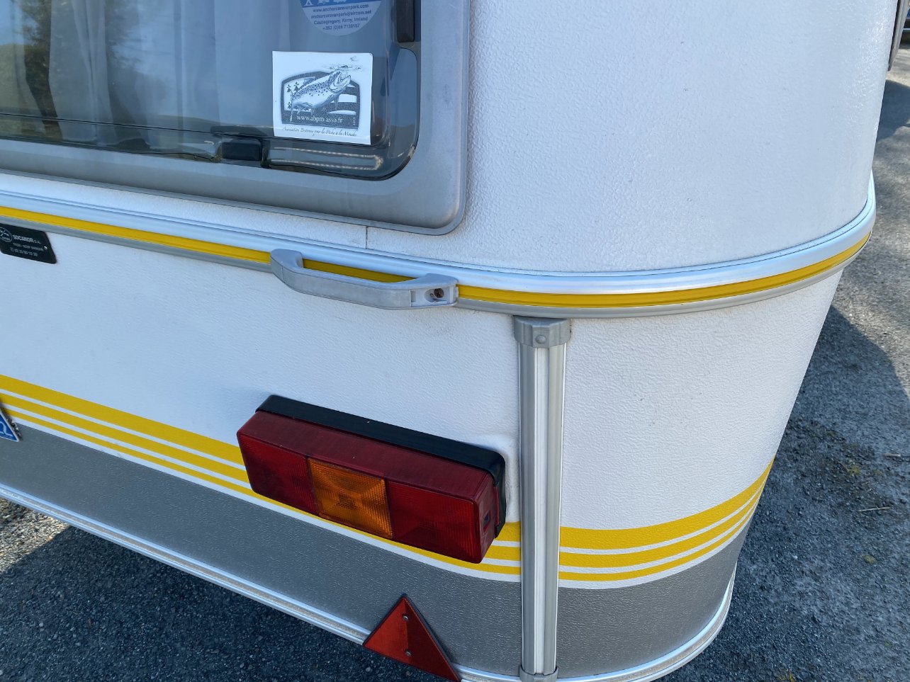

Ce week-end j'ai un peu de temps pour prendre soin de : eriba :
au programme :
changement des amortisseurs
nettoyage extérieur
changement des joints jaunes qui ont été repeints par l'ancien propriétaire mais aujourd'hui la peinture est toute craquelée.
j'ai pu avoir les joints jaunes d'origine à Cernay
je me demande si je peux repeindre les bords gris des baies
(elle ont sans doute été nettoyées avec de l’acétone ou un autre produit qui a en partie enlevé la peinture )
vos conseils pour la peinture :amen:

Surtout pas d'acétone sur les baies, micro fissures d'assurées immédiatement !!!! :(

Je me suis mal exprimé, je n'ai pas utilisé d'acétone . (c'est une supposition)
Je ne sais pas avec quoi le précédant propriétaire à nettoyer les baies pour avoir attaquer la peinture.

Sur la Super Puck que j'avais avant j'avais eu le même problème avec les bords des baies avant : la peinture grise étant partie par places dans la zone centrale.
Plutôt que de repeindre, j'avais recouvert cette zone d'un plastique auto adhésif fort , comme tu peux le voir sur la photo.
Çà n'a jamais bougé pendant les 4 années que j'ai gardé cette caravane.
Si cette idée peut t'être utile ...

Dino22 a écrit : ven. 16 avr. 2021 19:17 Je me suis mal exprimé, je n'ai pas utilisé d'acétone . (c'est une supposition)
Si je me souviens bien cette peinture est coté intérieur de la baie et se voit par transparence....

Tu as raison J.P. la peinture est intérieure. En définitive c'est peut être plus facile de repeindre par l'intérieur que de poser un revêtement extérieur... ?!
J'avais opté pour ce revêtement extérieur collé car j'avais cela sous la main. J'en étais satisfait et je n'ai pas eu de remarque à la revente.

Poncer très légèrement , un coup de peinture en bombe , peut-être .....

Tous d'abord, merci à vous pour les conseils.
Ce week-end bien occupé à redonner des couleurs à Mamie : eriba :
Le changement du joint de la porte à été un jeu d'enfant grâce à vos conseils ( l'embout de cartouche silicone facilite bien le boulot)
Pour le galon jaune j'ai du embaucher ma douce, il me manquait une main pour tenir le sèche cheveux.
Gino au VDL de Cernay m'avait dit de faire ça de préférence une journée de grosse chaleur pour avoir le joint plus souple, mais dans (22) les côtes "d'Amour" les + de 28° se comptent sur les doigts d'une main. :mdr1:
Les 2 amortisseurs changés sans problème.
Je n'ai pas encore tranché pour la réfection des baies peinture ou film adhésif. je vais voir si je peux les démonter pour faire une peinture à l'abri du vent et de la poussière.
Pour info sur ma Triton la peinture est sur l'extérieur des baies.
Je vous mets quelques photos. (avant/après)

J'ai fait la peinture sur les baies avec un bombe après avoir bien nettoyé et protégé .
Le résultat me convient, c'est déjà pas mal. :malin1:
