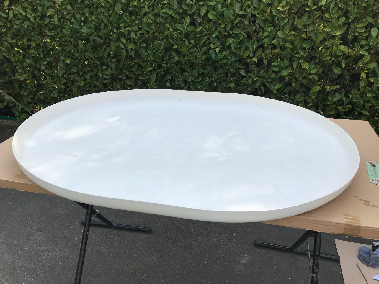

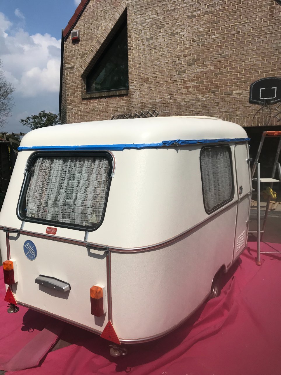

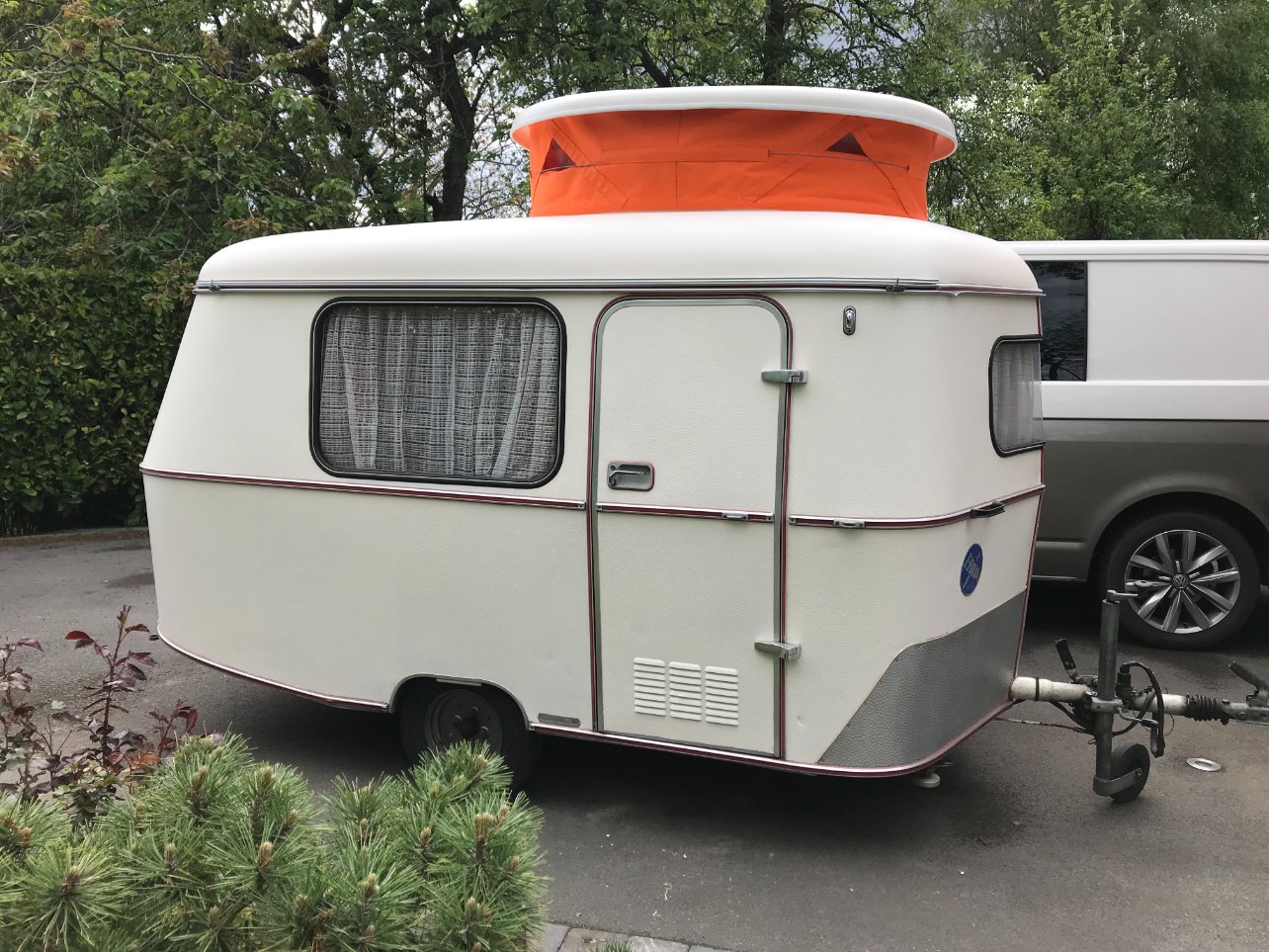

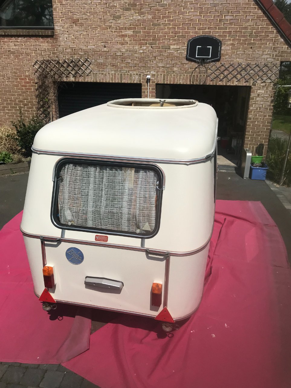

Finalement, 3e couche de peinture pour le toit :loving: : eriba :

Re: Peinture pour toit Puck 76
Elle parait bien propre cette Puckette !

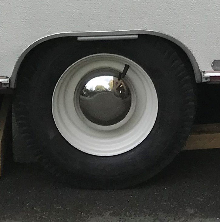

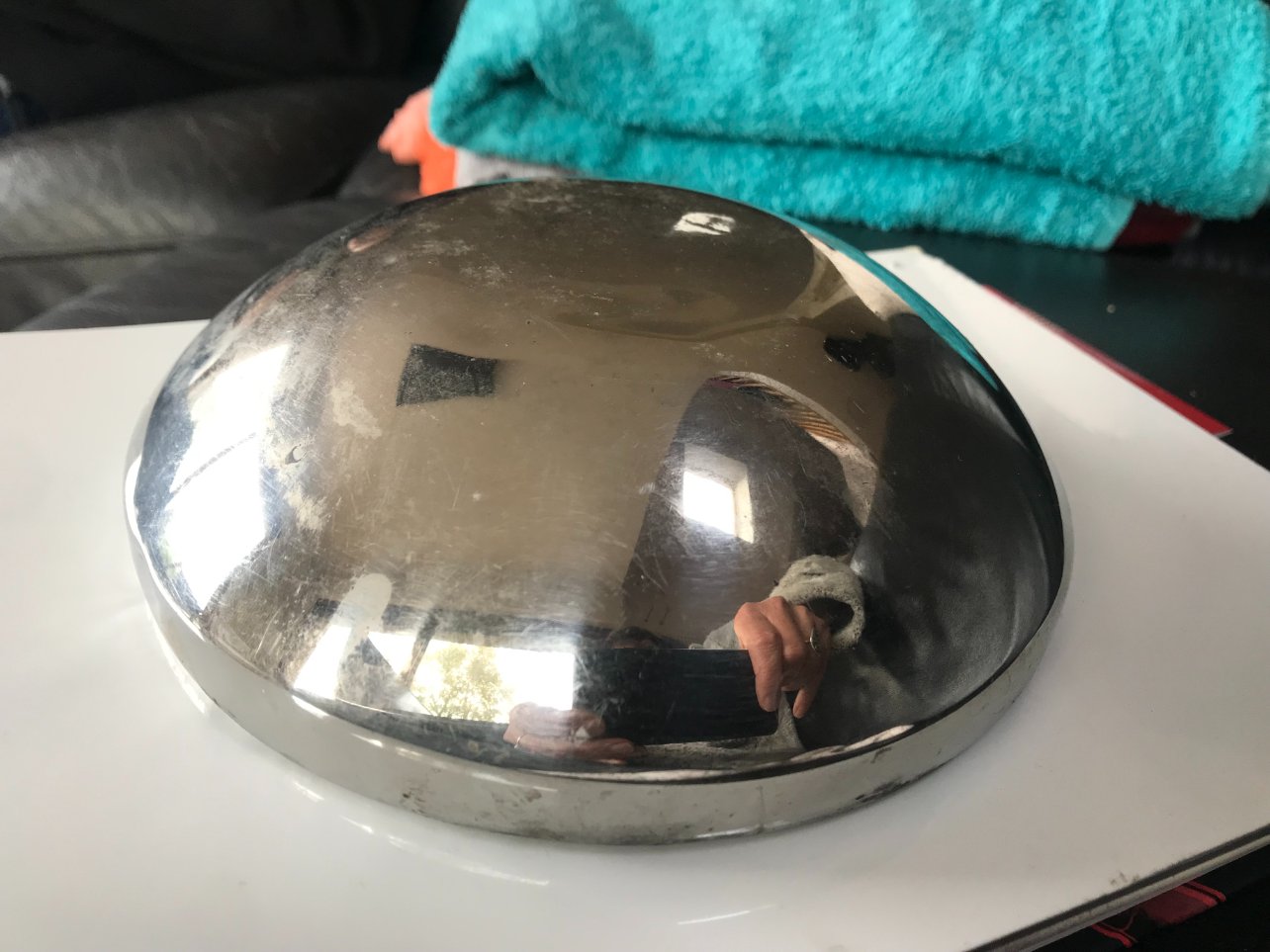

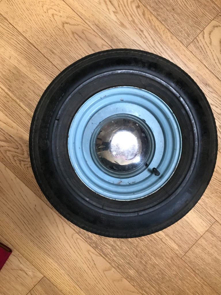

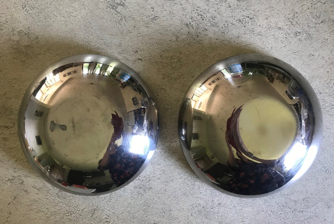

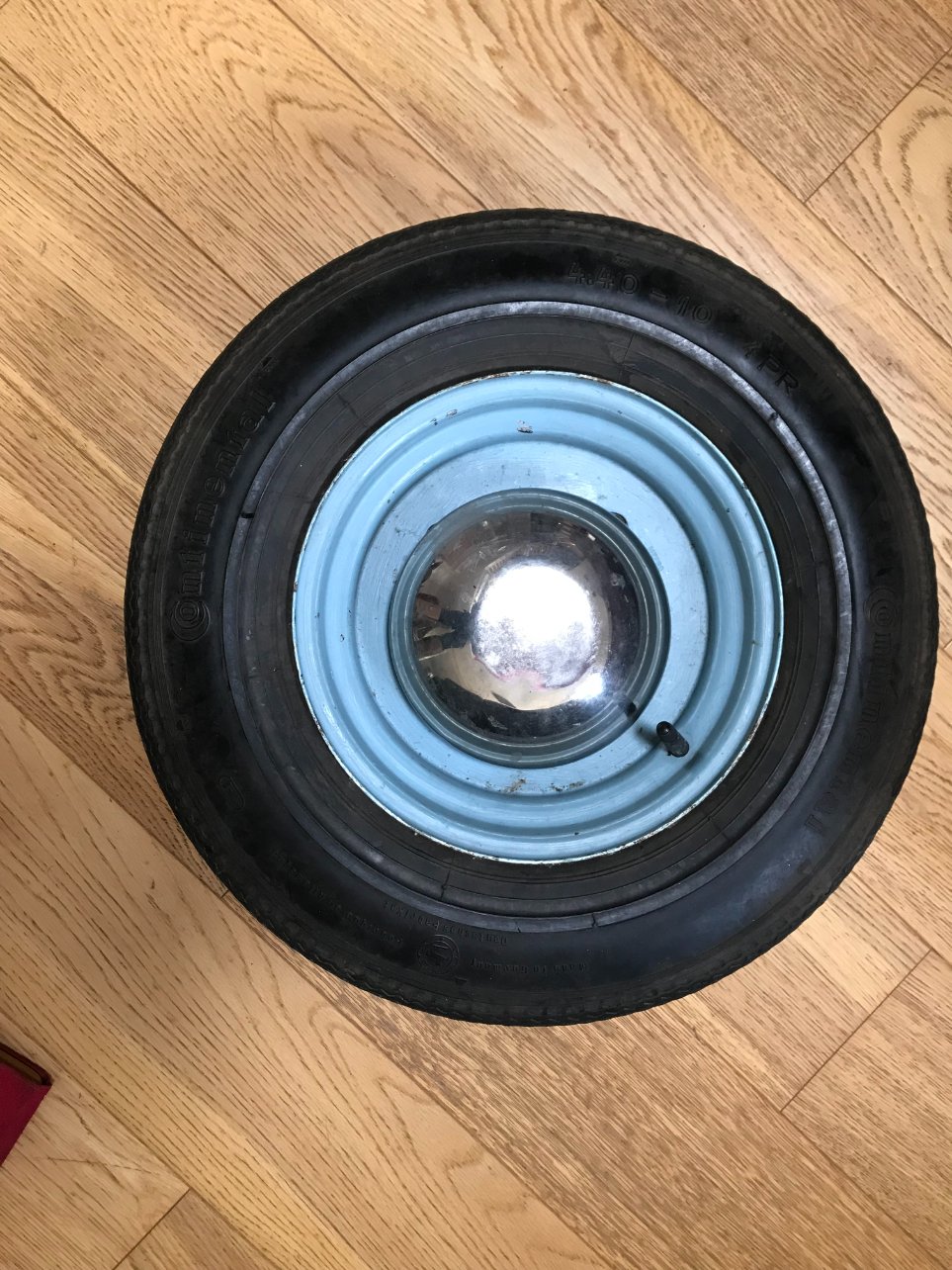

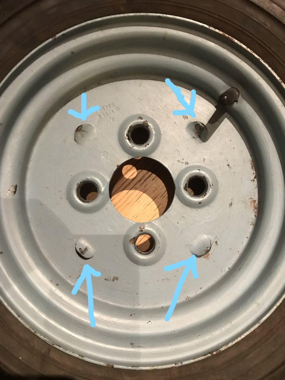

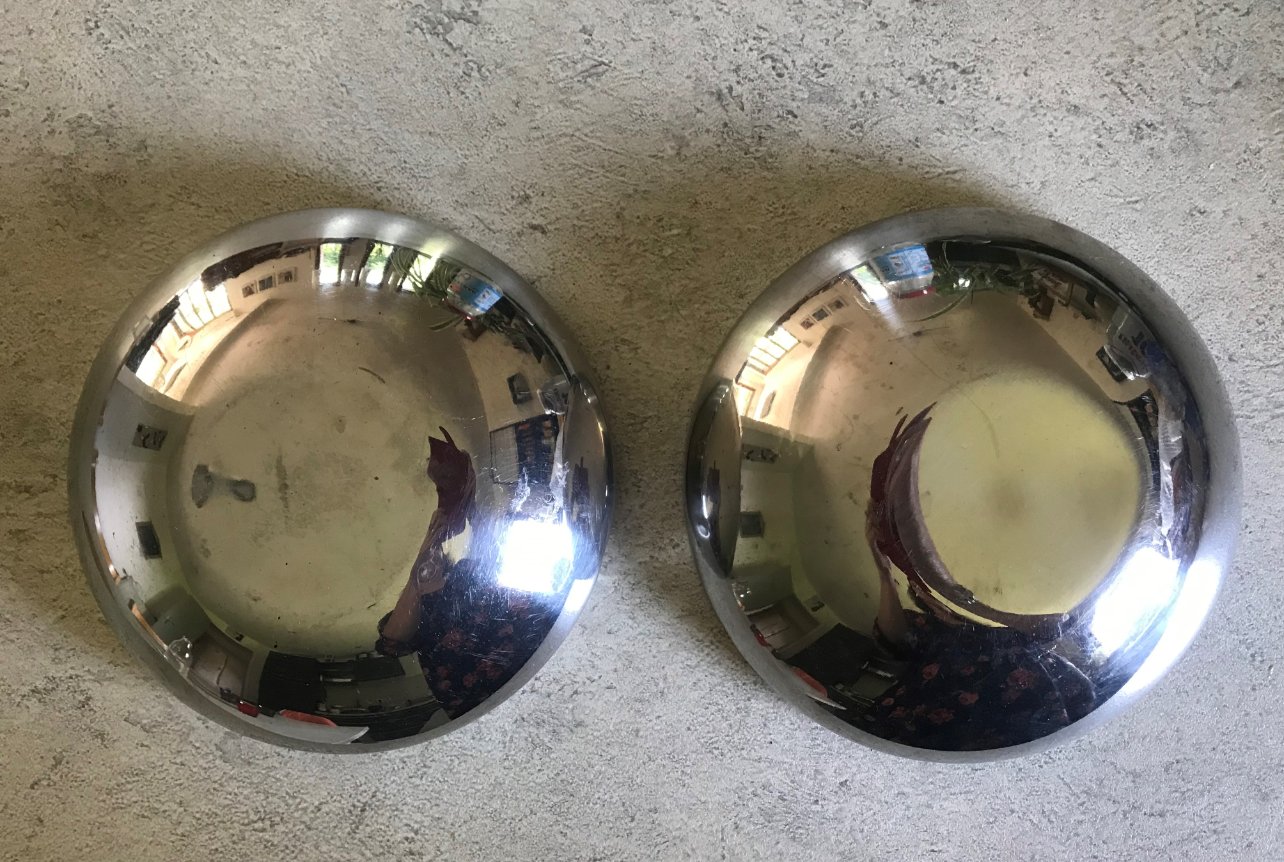

ENJOLIVEUR ORIGINE.JPG (54.18 Kio) Vu 16480 fois

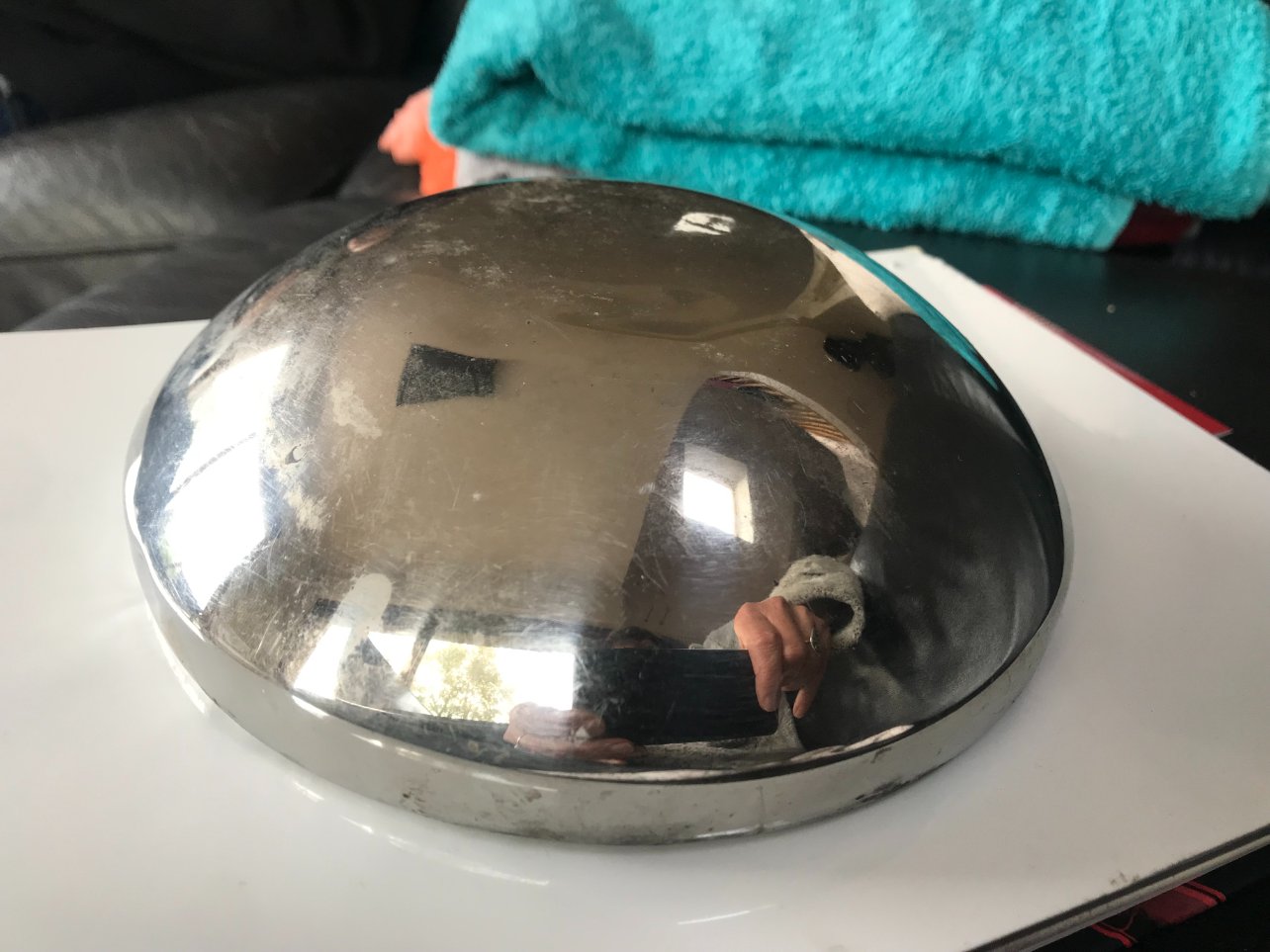

Sur cette photo des fichiers eriba puck 1976, on voit bien l'enjoliveur de roue qui ne couvre qu'une petite partie de la roue; c'est celui là que je recherche

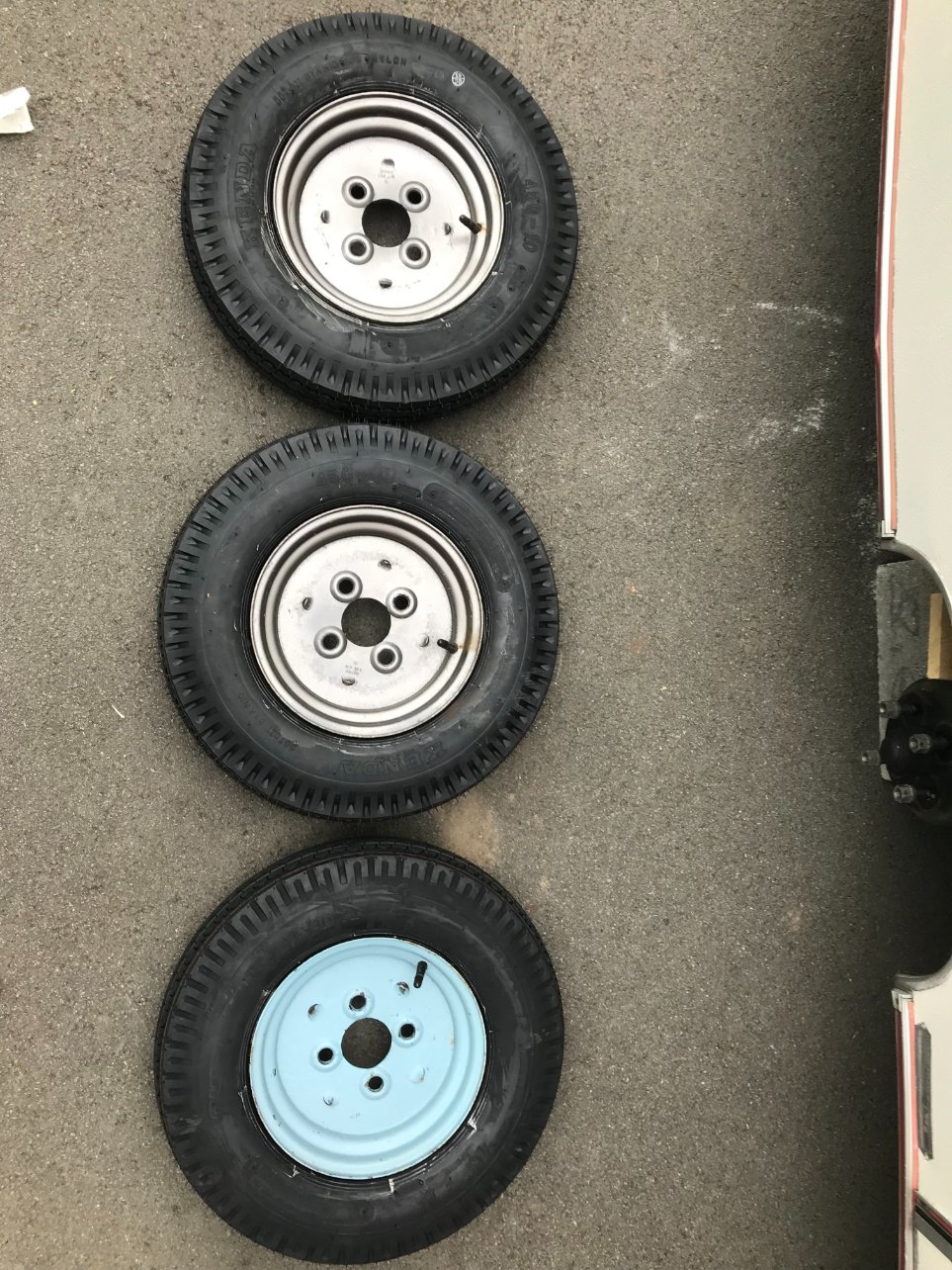

Et là c'est la photo du mien juste posé sur la roue de secours

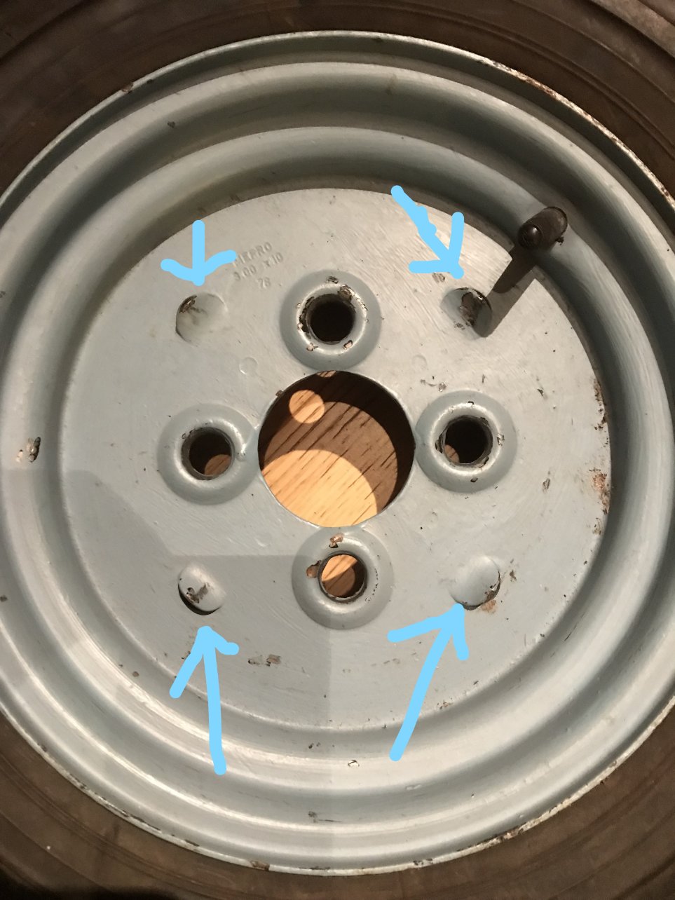

Ok mais comment il tient ???
Tictac21
Messages : 313
Localisation : Côte d'or
Message non lu par Tictac21 »
Tu peux aussi regarder sur internet dans les bols mélangeurs inox ou dans le matériel canin :idea:
Messages : 21248
alainvar a écrit : mar. 4 mai 2021 20:25 OK mais comment il tient ???
Il est clipsé sur des "bosses" de la jante.

alainvar a écrit : mar. 4 mai 2021 20:25 Ok mais comment il tient ???
Mes roues sont différentes, les ergots pour les clipser sont plus rapprochés, c'est pour ça que les enjoliveurs sont petits

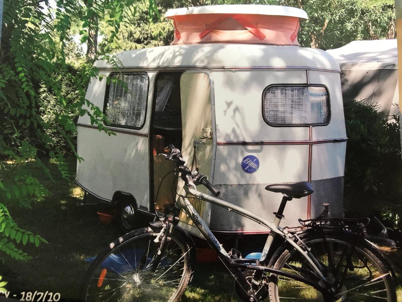

Et voici la miss en 1981, photo d'archives!!! Elle n'a pas trop changé ;-) (je parle de la puck bien sûr :gene: )

Et si vous regardez bien, l'enjoliveur était bien sur la roue!

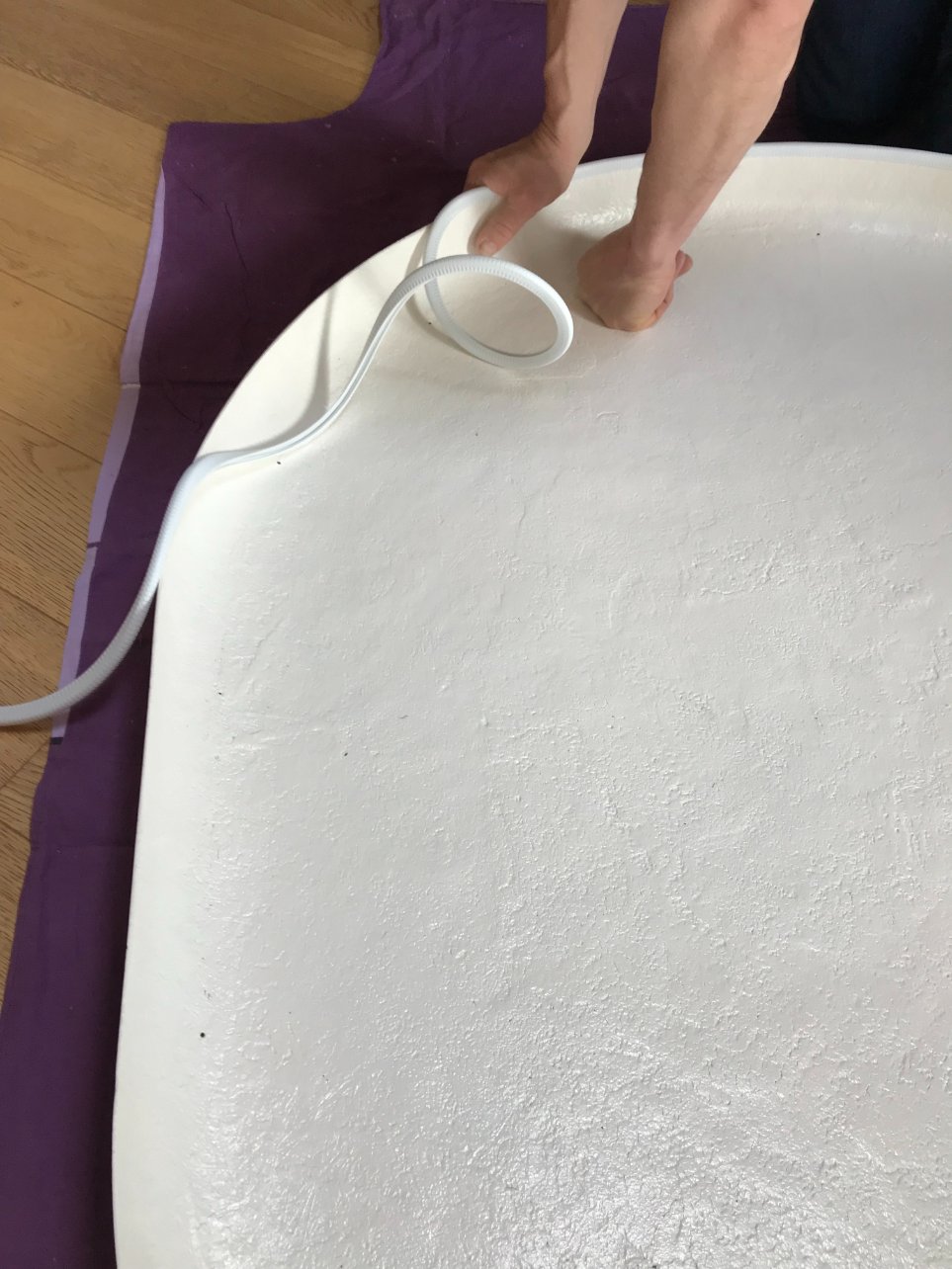

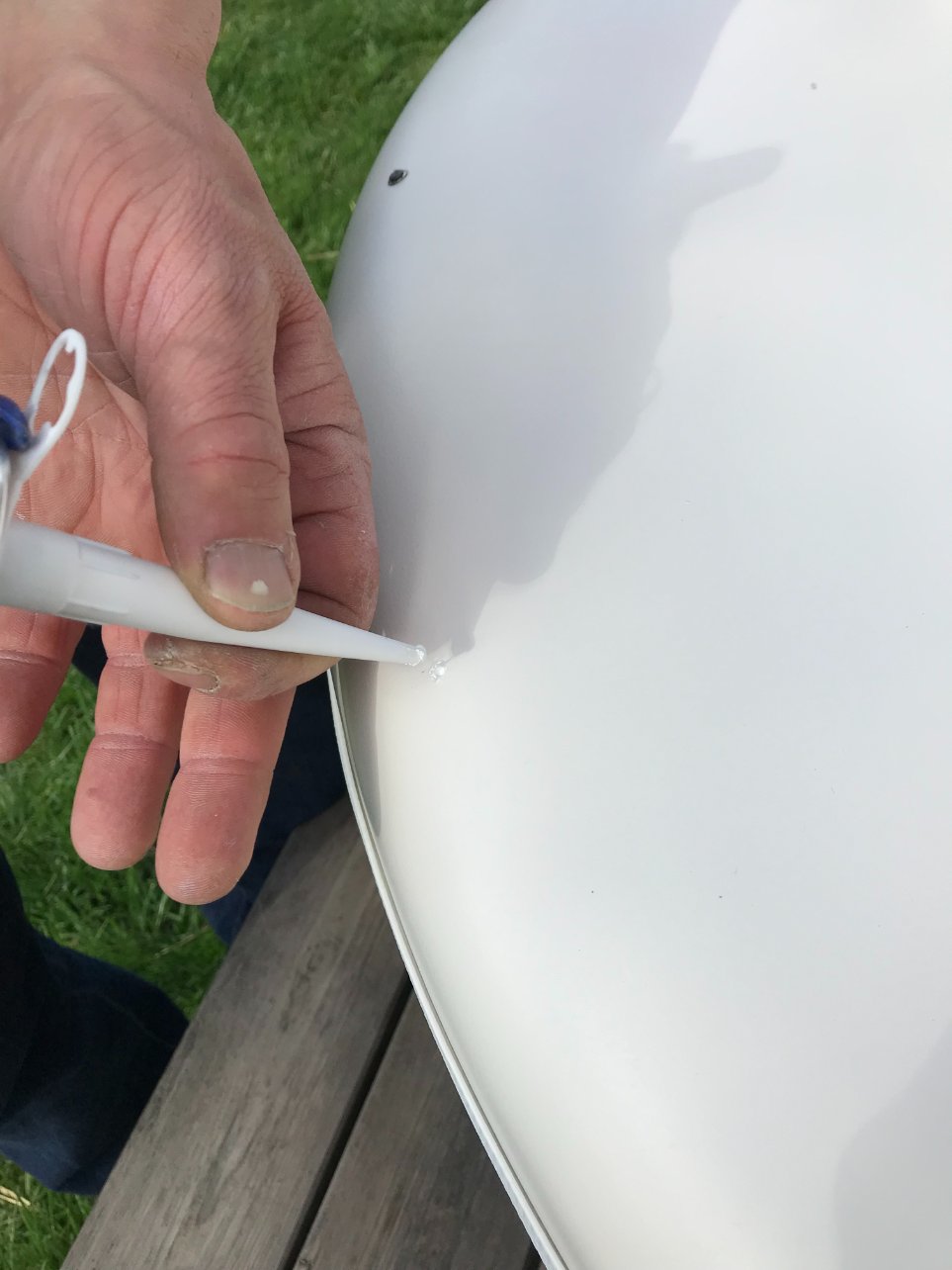

J'ai finalement trouvé du joint blanc (merci Chataigne42) chez Tido; j'ai trouvé que vu qu'à l'origine il n'y avait pas de joint du tout sur les puck, le blanc était plus discret.

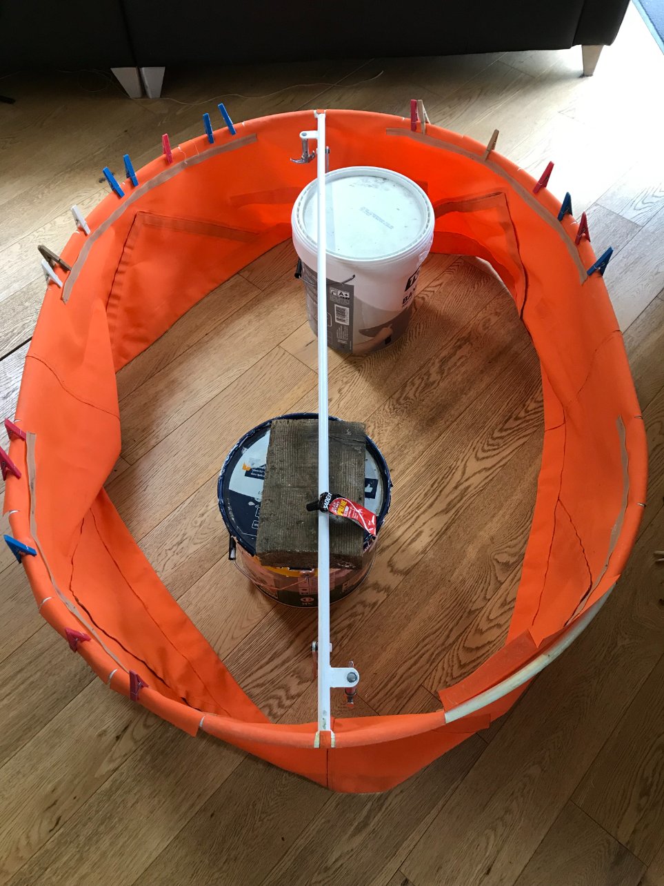

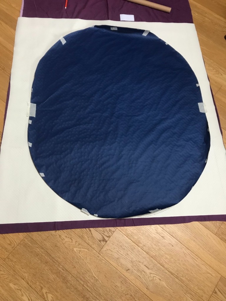

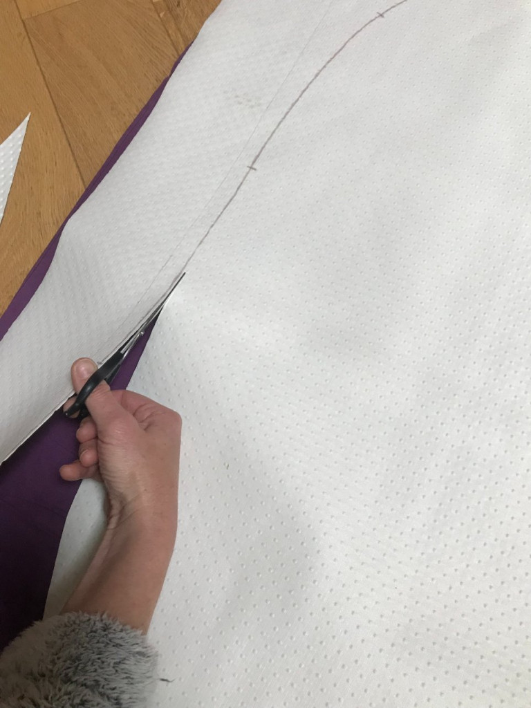

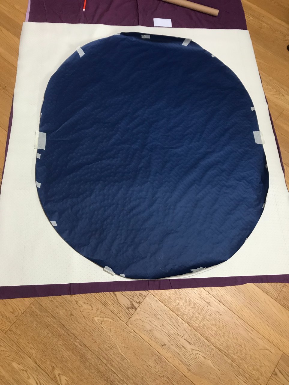

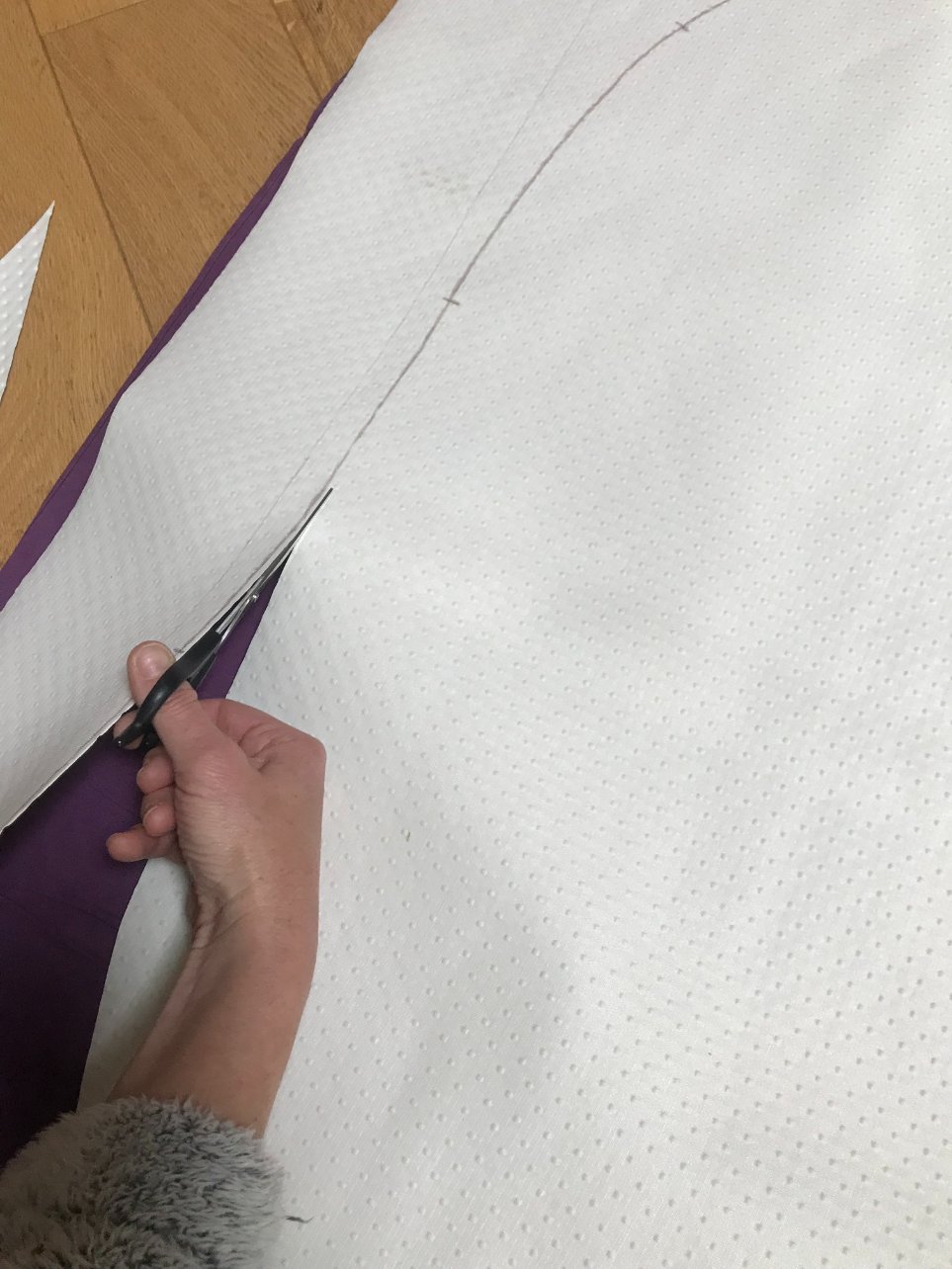

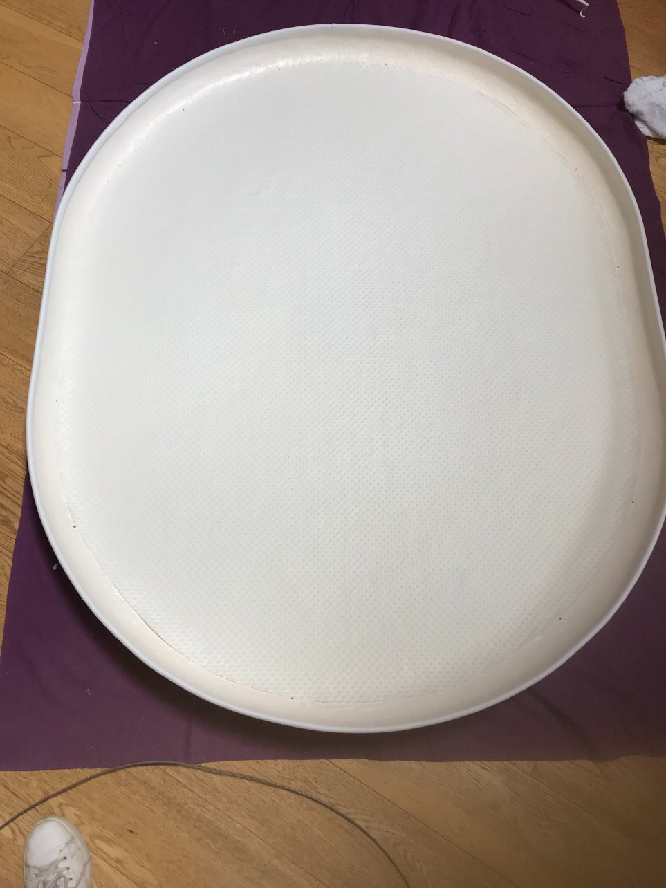

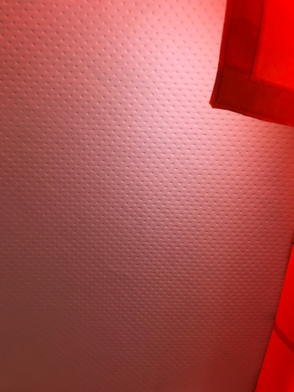

Ensuite on a découpé la toile du ciel de toit en imitation cuir à l'aide d'un gabarit papier; puis encollage du champignon et pose de la toile
Valohe
Messages : 111
Enregistré le : mer. 19 août 2020 10:10
Modèle de caravane : Puck 1976
prénom : Val
Message non lu par Valohe »

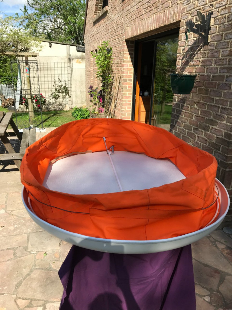

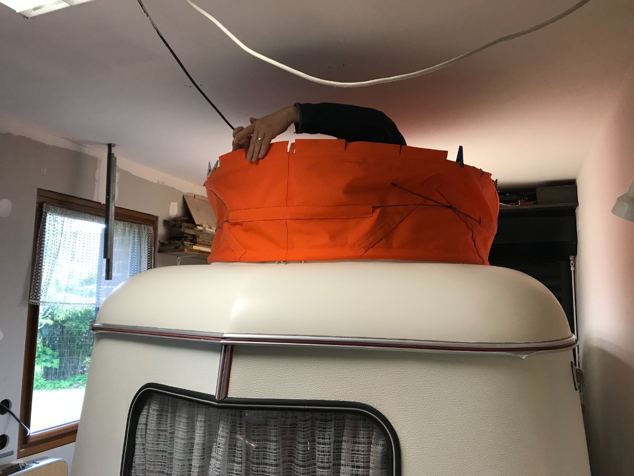

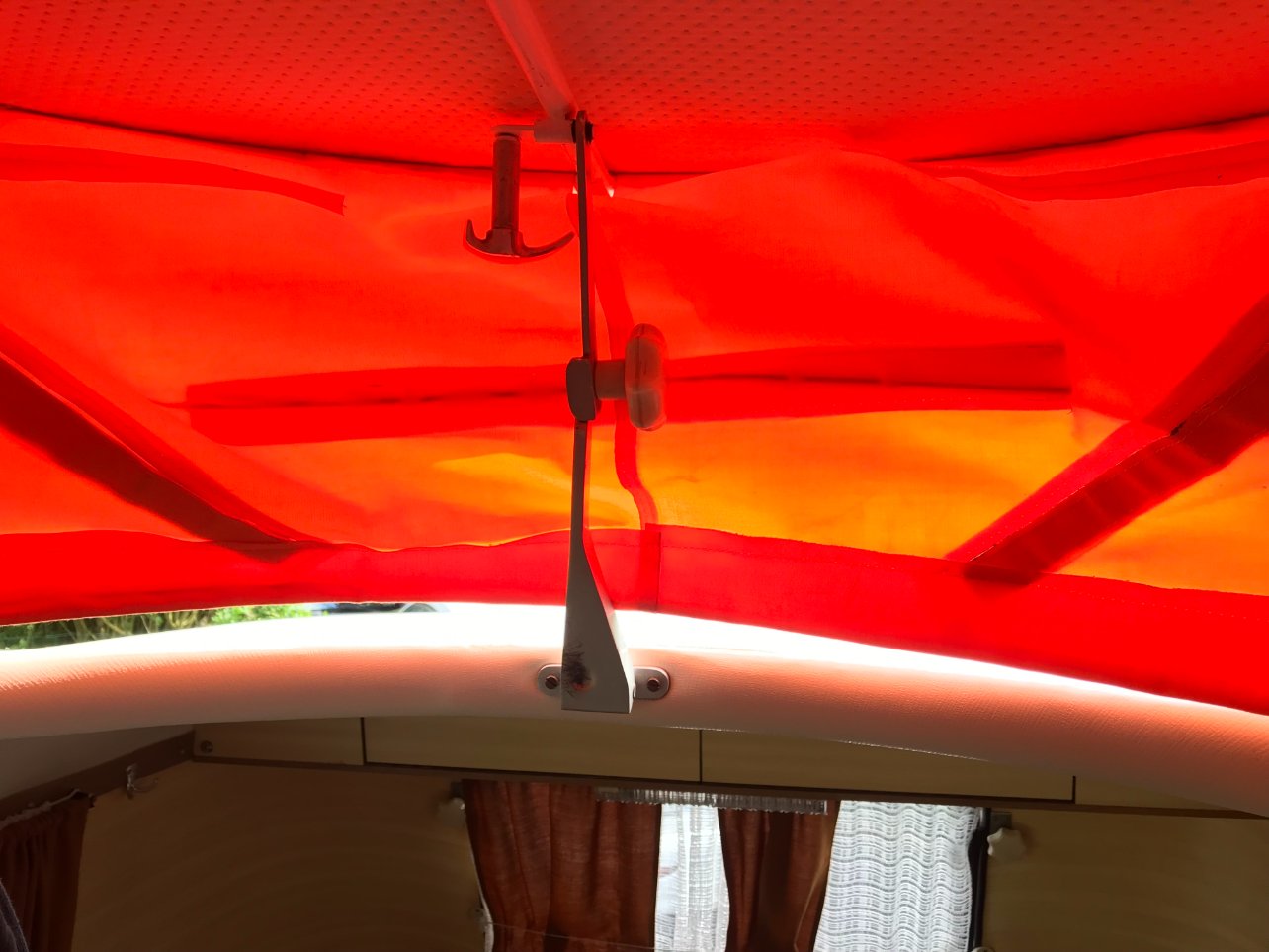

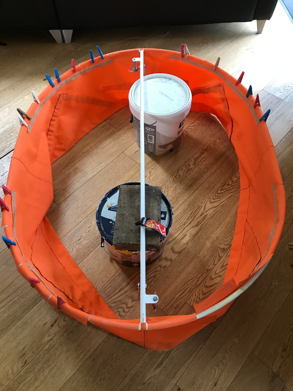

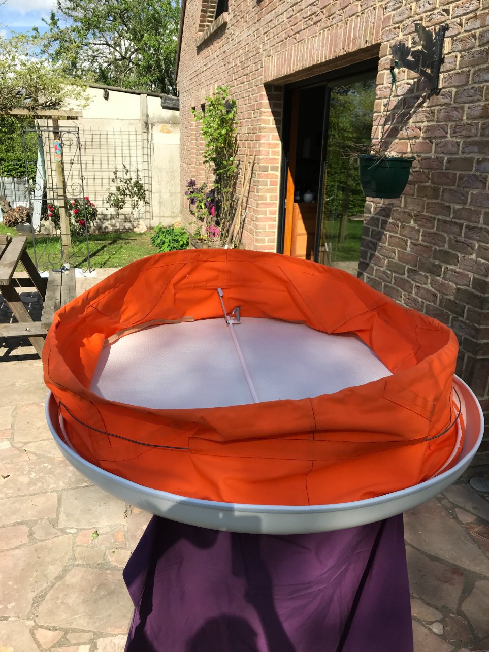

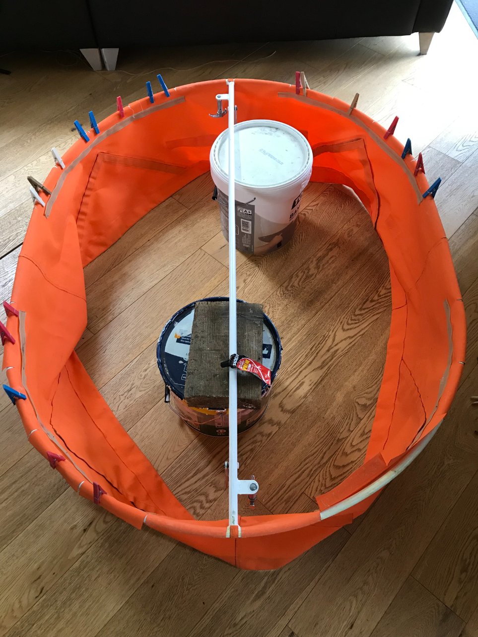

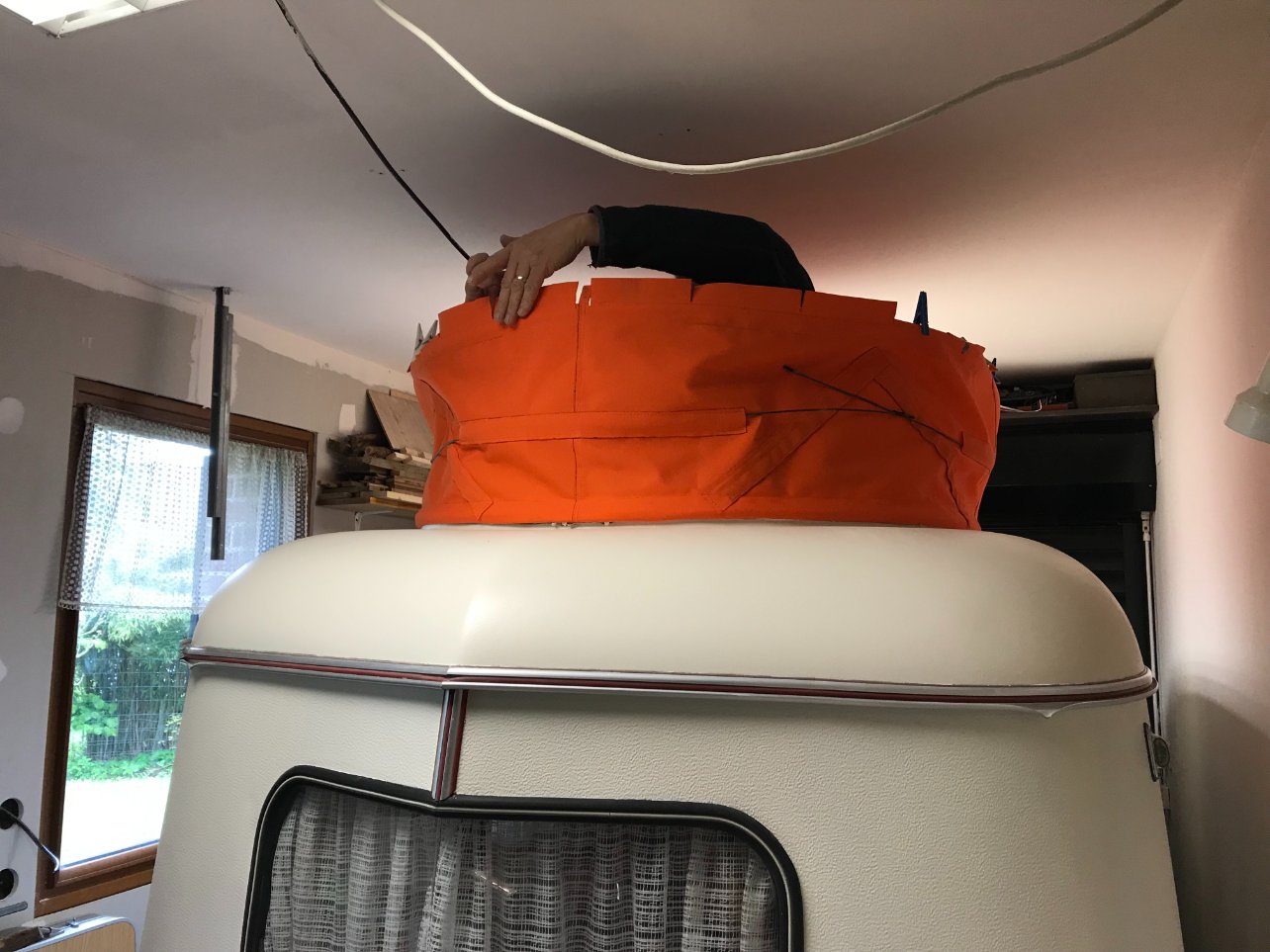

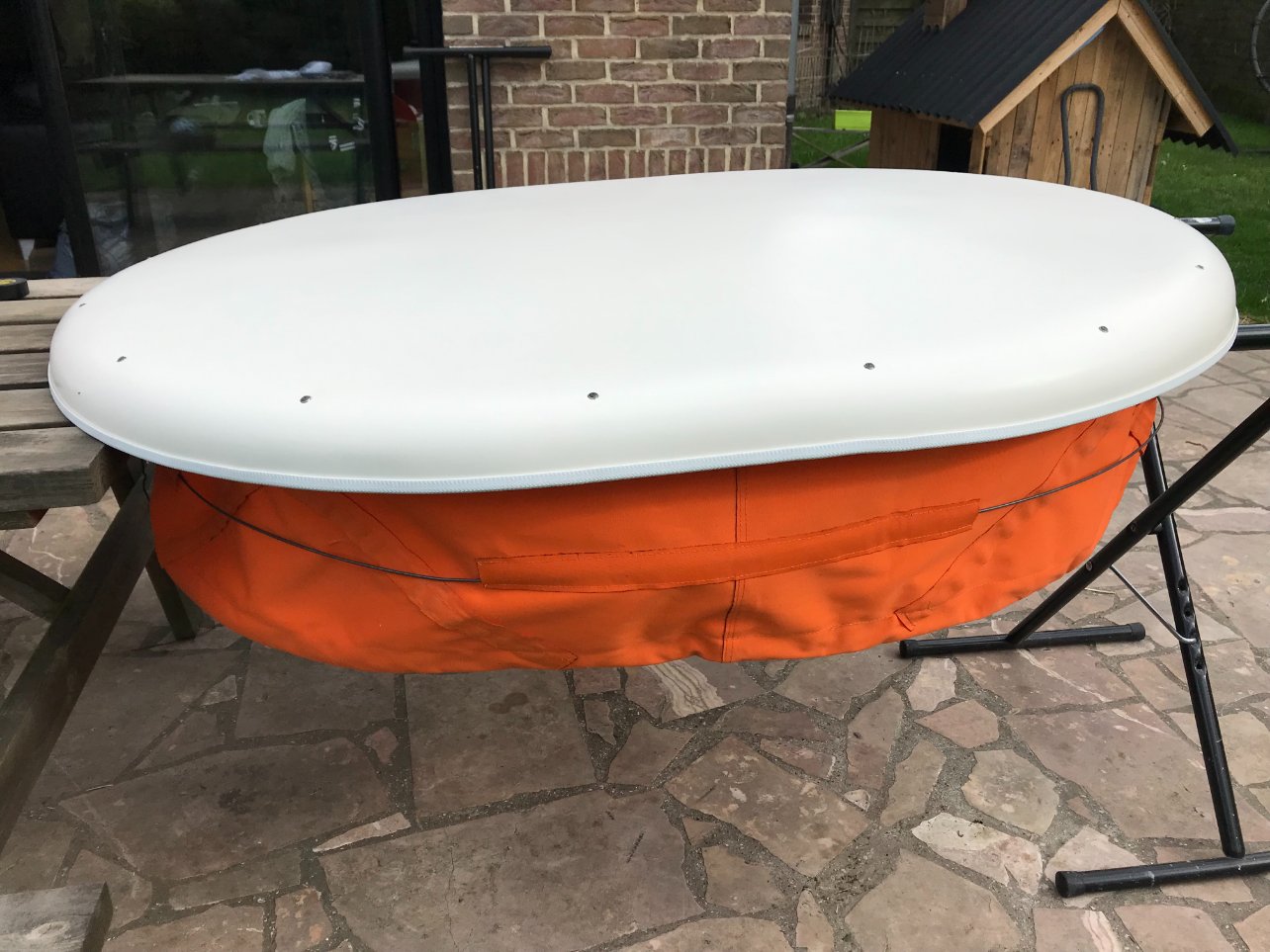

Ensuite il a fallu reposer la toile orange sur l'armature, et ça n'a pas été facile! :pleur3:
On a commencé par reposer la toile et ses fils d'acier sur le toit de la puck
On pensait que comme Alainvar, les pattes de la toile se repliaient de l'extèrieur vers l'intèrieur...mais la toile était vraiment trop courte!!! Sur la puck 76, les pattes sont collées sur l'armature et non rivetées.
En fait c'était l'inverse! :malin1: On n'avait pas fait attention au démontage... On a eu une petite frayeur quand même!!! :gene2:
A l'intérieur c'est nettement mieux; on a collé le tout à la néoprène (plus besoin de plantes pour faire tenir la toile dans mon salon :mdr2: )
Impeccable!

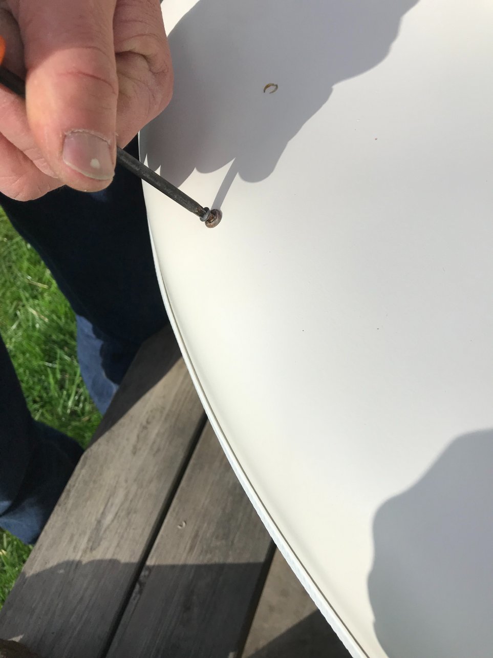

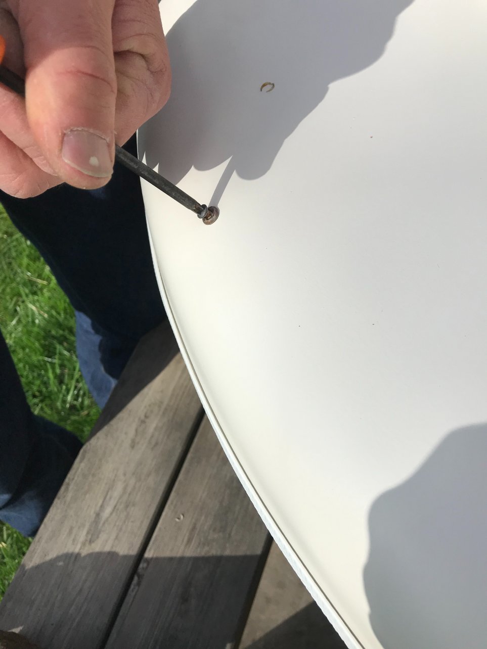

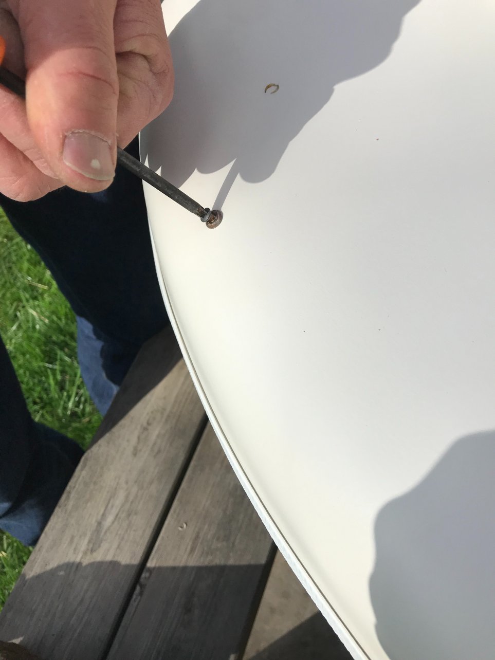

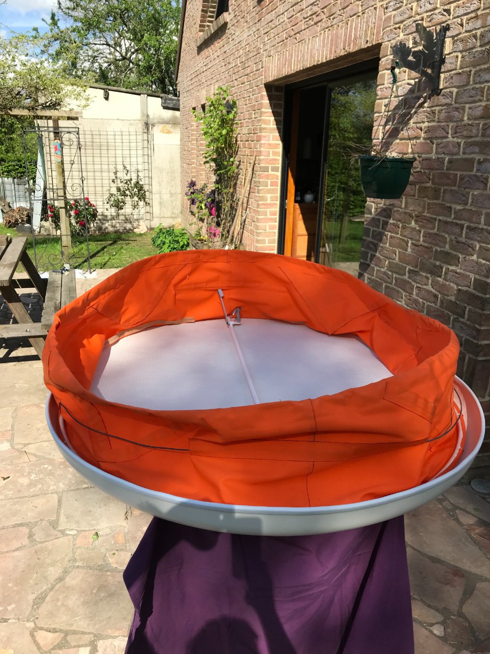

Puis il a fallu revisser le champignon sur l'armature: pour cela on a commencé par revisser doucement de bas en haut 2 vis à l'avant et 2 à l'arrière, puis retournement du chapeau pour pouvoir insérer les autres vis en n'oubliant pas le joint silicone! Et enfin démontage des 4 premières vis pour pouvoir mettre le silicone également, et revissage
Valohe
Messages : 111
prénom : Val

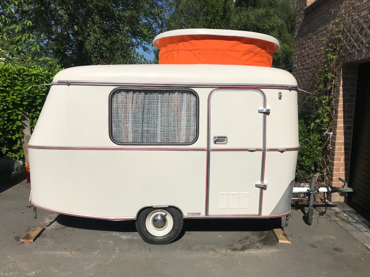

Et voilà! :pompom: :pompom: :pompom:
Ça commence à ressembler à quelque chose!!! : eriba :
Prochaine étape: remontage sur le toit de la Puck!!!

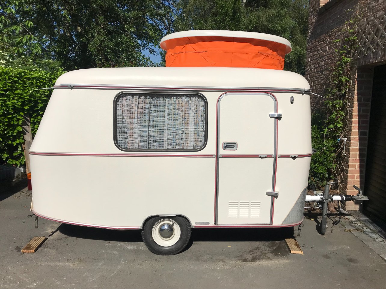

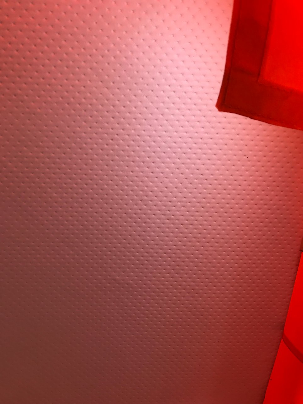

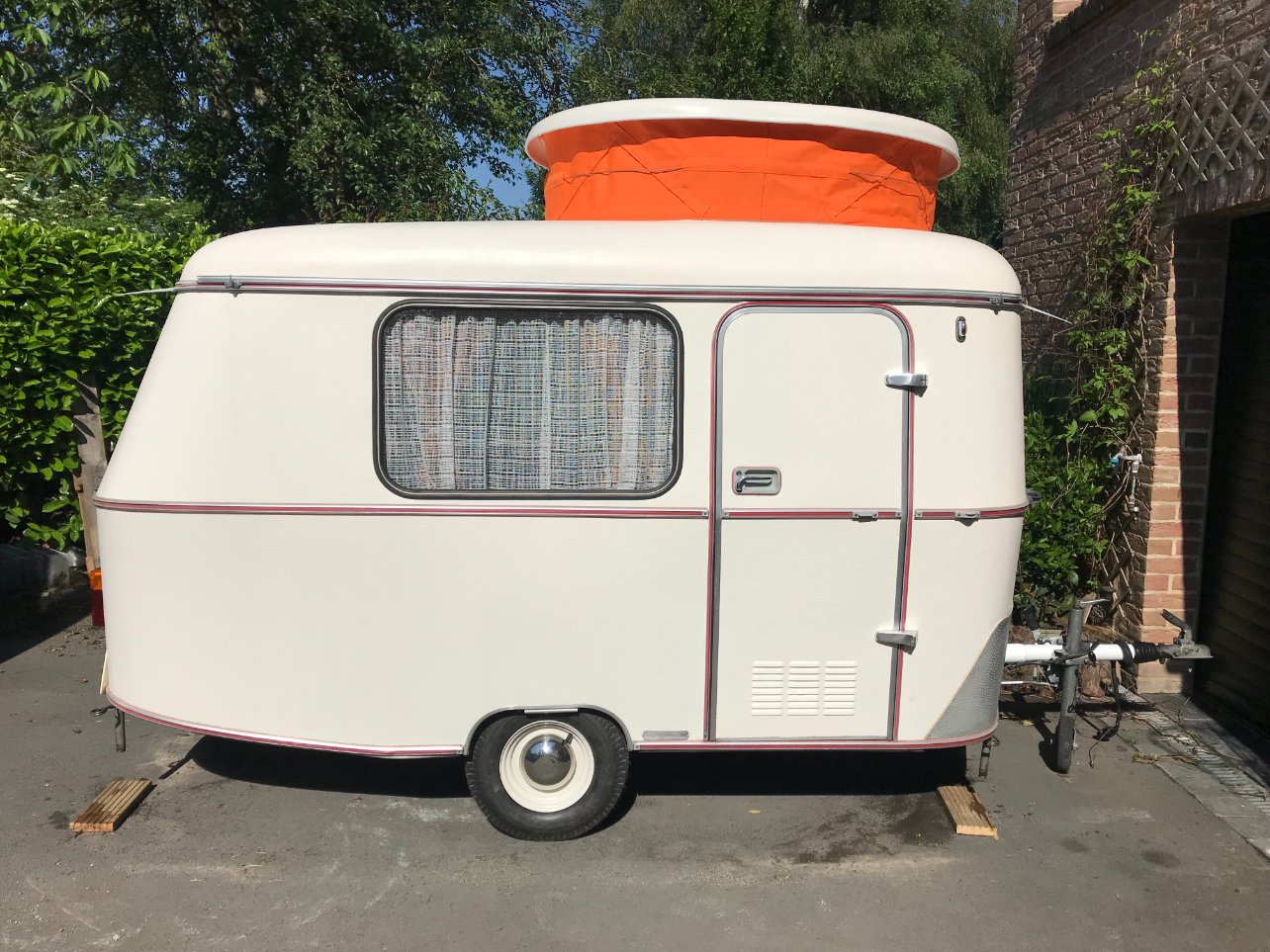

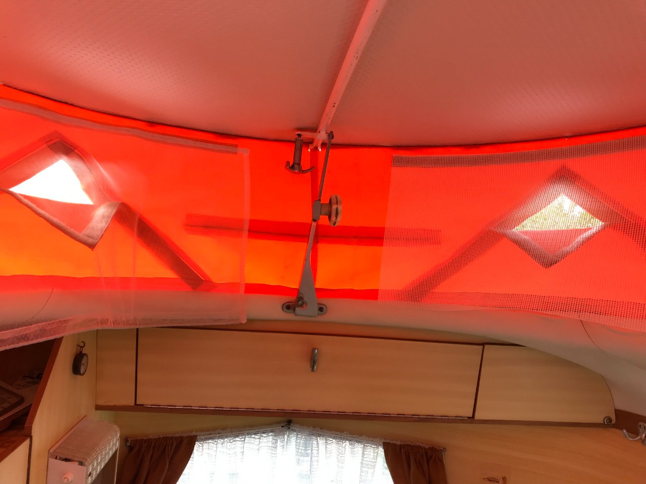

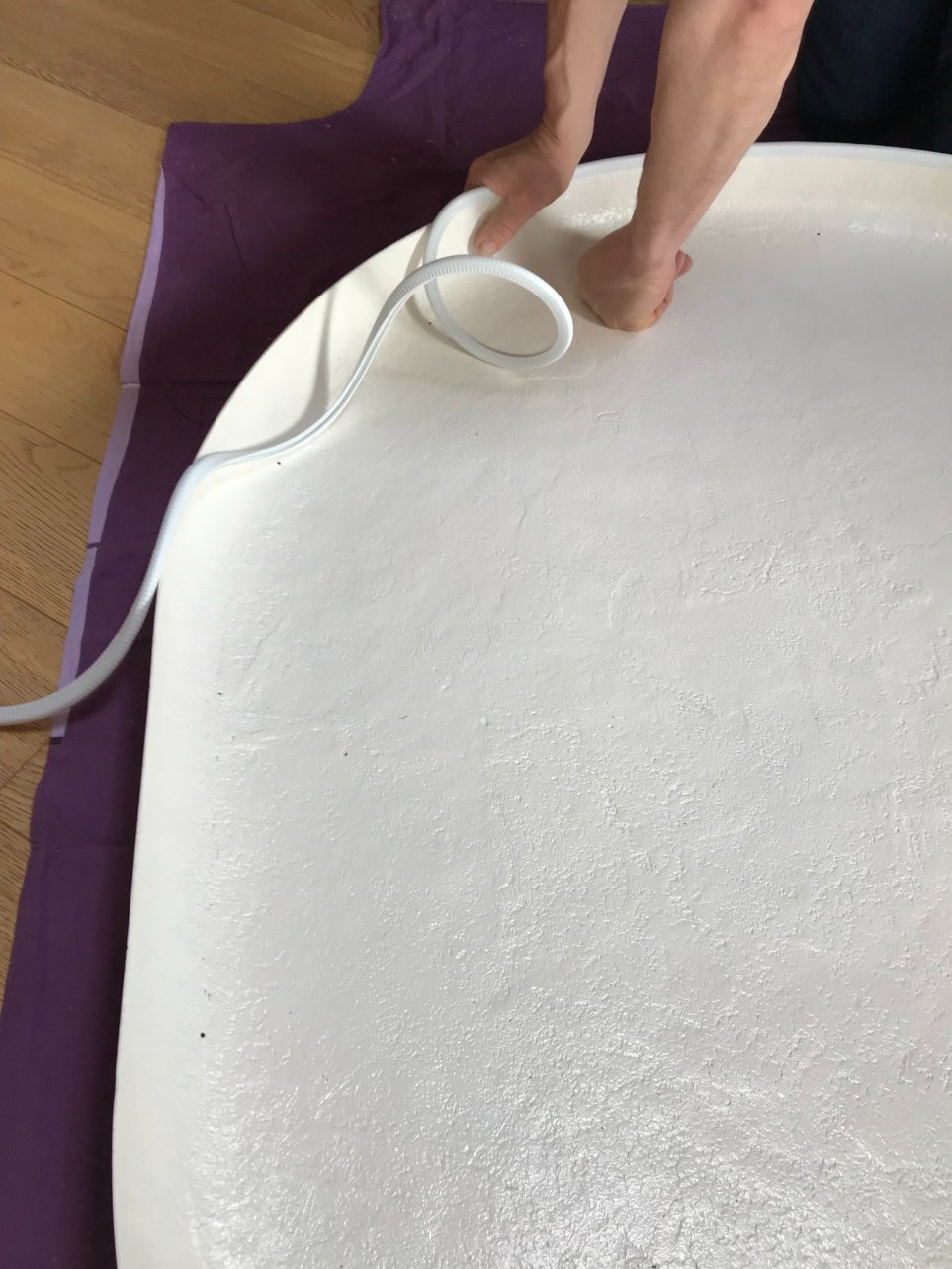

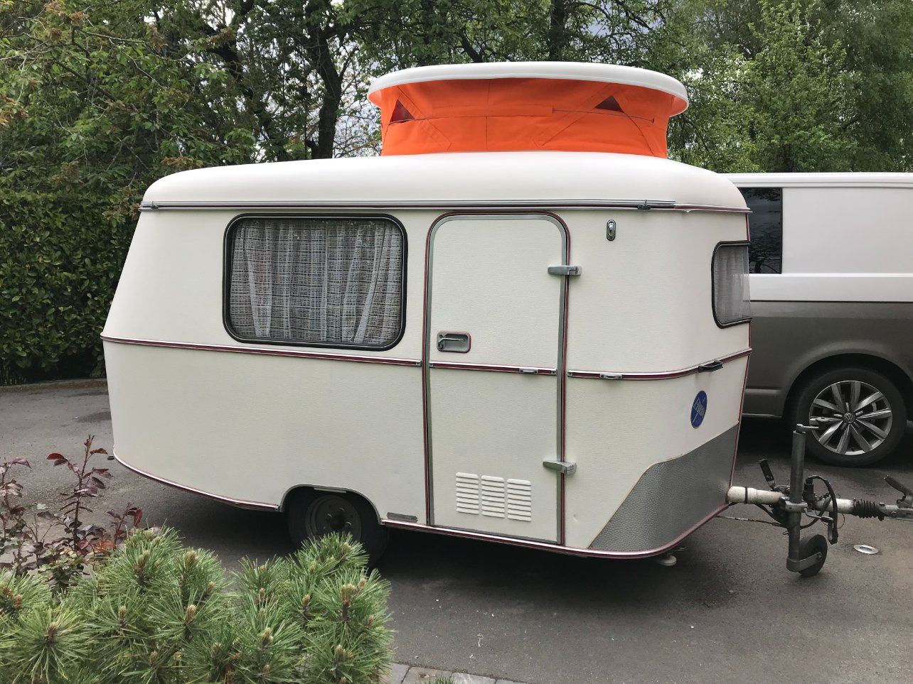

Aujourd'hui, opération remontage du champignon sur le toit!
Pas évident de faire passer le cable dans la rigole du toit
A droite, nouvelle moustiquaire en plastique, à gauche ancienne en voilage: je choisis de garder l'ancienne, qui s'adapte tout aussi bien

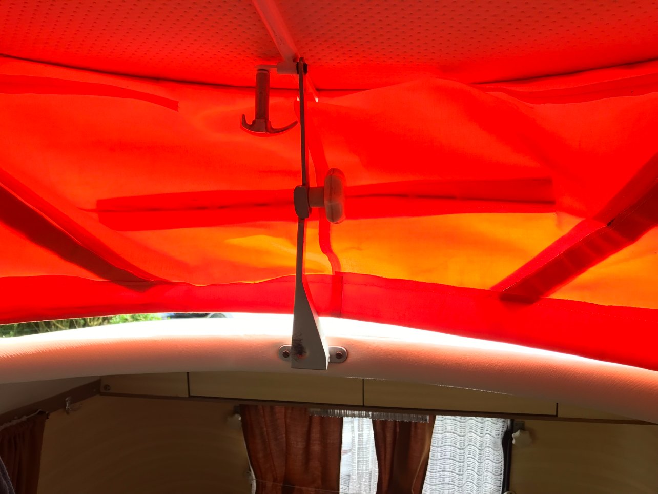

Le ciel de toit microperforé: satisfaite du rendu ;-)
Et voilà le résultat de l'extérieur! Elle a bien rajeuni ma : eriba : !!!

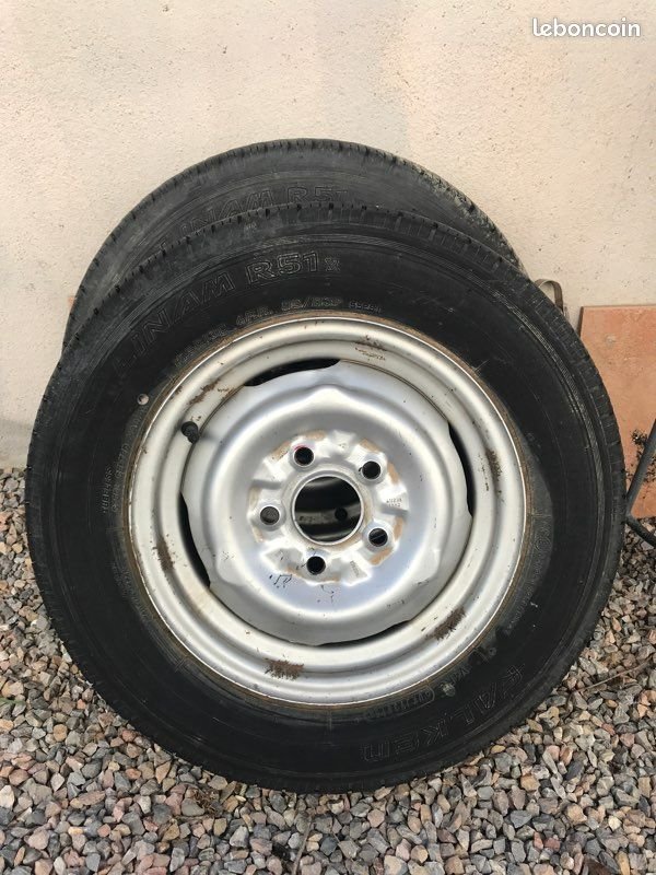

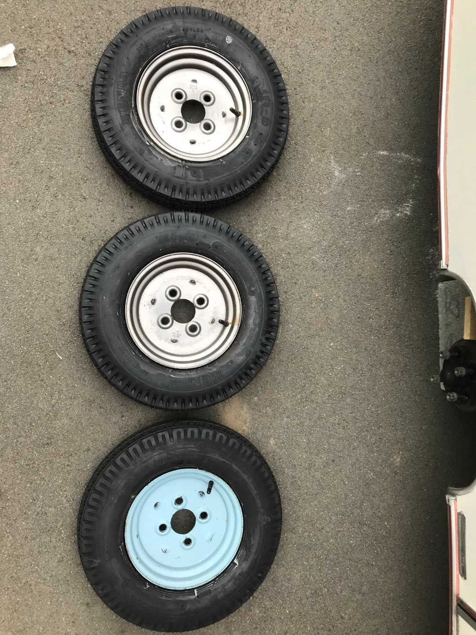

Prochaine étape, changement des pneus et nouvelle peinture sur jantes (de retour au blanc comme en 76)
Et idéalement retrouver l'enjoliveur manquant, mais je n'y crois pas trop. Peut être essayer d'en fabriquer un?

Ha c'est trop cool ça me donne envie de remplacer la moquette que j'ai dans le plafond par du textile cuir comme le tiens !

DavidB a écrit : mar. 18 mai 2021 21:28 Ha c'est trop cool ça me donne envie de remplacer la moquette que j'ai dans le plafond par du textile cuir comme le tiens !
Oui c'est vrai, on n'est pas déçu, ça rend plutôt bien!

DavidB a écrit : mar. 18 mai 2021 21:36
Valohe a écrit : dim. 11 avr. 2021 13:30 J'avais déjà prévu de changer la toile du champignon (achat Matt's soft tops) et autant s'occuper de la peinture en même temps...
Merci, Valohe
Ouah ça va le prix pour une nouvelle toile. 200€ a peu près. Tu es content de la qualité ?
Ah oui, super qualité! La toile est bien épaisse

Pour la peinture ça doit être l'équivalent de ce que tu as mis sur le revêtement intérieur de la tienne, Dulux bois, fer, alu, PVC, zinc, galva garantie 8 ans.

Voilà la miss avec des pneus neufs idem aux anciens: 4.50 en 10 pouces, 76M
Les jantes ont été repeintes ainsi que le timon, l'enjoliveur replacé (il n'en reste qu'un malheureusement), et voici le résultat:
Avis à tous: si certains d'entre vous ont remplacé leur jantes 10 pouces par des plus grandes, et n'ont donc plus l'utilité des enjoliveurs qui allaient avec, je suis preneuse (1 seul me suffit!). Celui qu'il me reste date de l'origine,76
Messages : 3651
Beau travail ! Que du bonheur !!

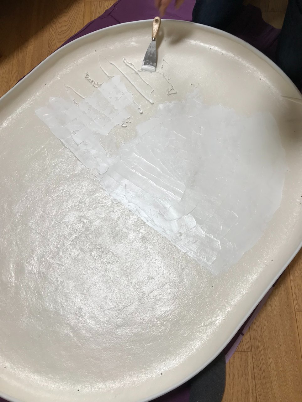

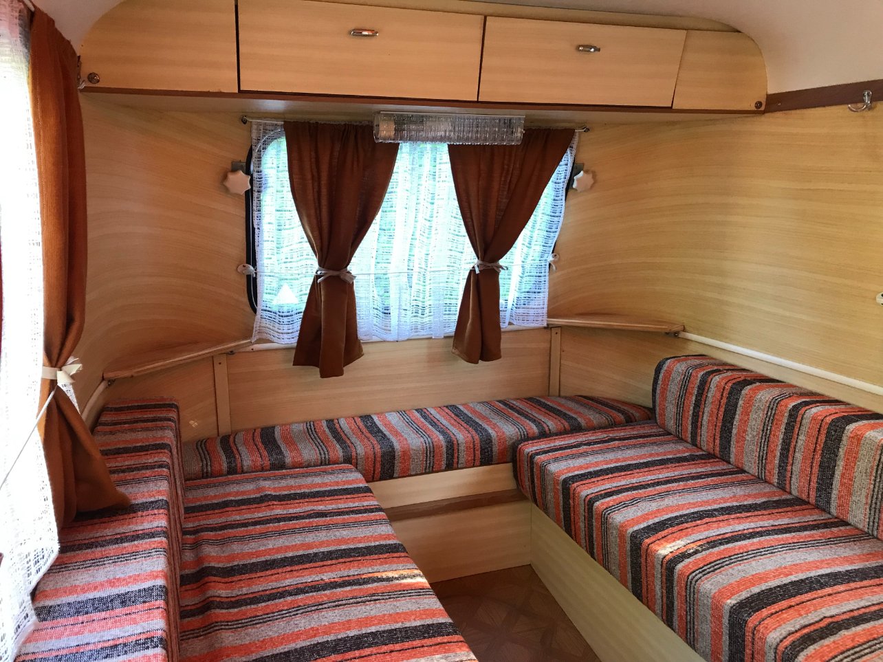

Voici ce qu'on a trouvé pour supprimer la tablette du fond - de façon à dormir plus facilement - et garder quand même un petit coin pour poser téléphone ou autre; ça permet de réutiliser les fixations préexistantes
Messages : 12157
:hello: Pour poser téléphone ou autre verres spiritueux :super: :roll:
Beau travail, parole de petite "bête du bois"

J'ai retrouvé 2 photos où on voit l'enjoliveur (cabossé) perdu par la suite; cela semble très difficile à trouver! :pleur3:
A force de patience et de persévérance... ;-)
