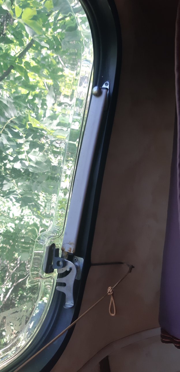

En effet tu as raison ... une photo aide toujours à compléter les choses.
Ci-joint, photo de la bête malade et à changer.
Si tu as un plan, je suis preneur.
Merci !

- Messages : 21489
Re: Changement vérins fenêtre arriere
Pièce technique que tu trouveras chez les épiciers en matériel de caravanes comme Narbonne Accessoires (une vingtaine de modèles) et bien d'autres...
Pour les compas il faut avoir, la longueur fermée et la longueur étirée à fond, d'axe à axe.
La dimension de l'entraxe fixations sur l'ouvrant; impératif qu'il soit similaire. Sur le dormant moins important, reperçage si nécessaire.
La forme peut être différente de l'original.
Nota : se vend par paire ! JP
