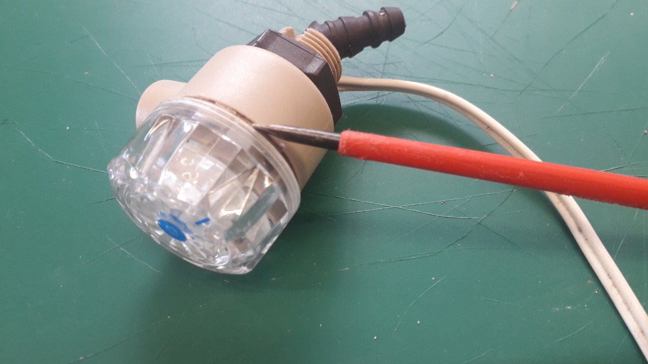

Aujourd'hui c'est réparation du robinet de l'évier. Toujours le meme défaut " pas de contact électrique donc pas de pompe et donc pas d'eau) :rougefaché: :rougefaché:
Après changement pour du neuf et meme de l'occasion "ériba beaucoup plus joli" raz le bol :rougefaché:
Tout ce qui est assemblé peux se démonter! donc ACTION
robinet d'origine ériba
Insérer un petit tournevis et faire gentiment levier :super:

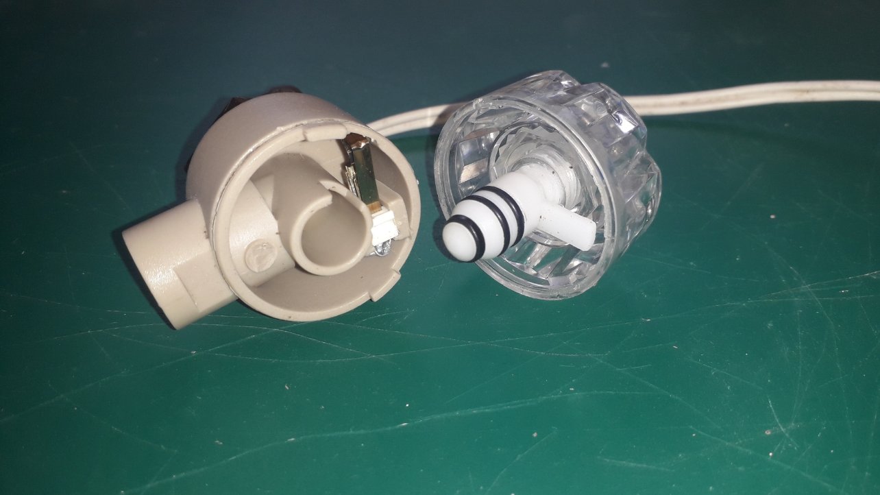

Résultat possible n°1
, :super:
Résultat possible N°2
Tout va bien vous pouvez continuer

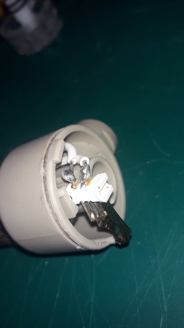

Vous découvrez le petit contact électrique qui se sort bien gentiment sans forcer et sans rien dessouder
Contact électrique
Contact électrique
Une fois bien en main vérifier visuellement si le contact fonctionne physiquement de façon correct; Déplacement de bas en haut avec un léger clic

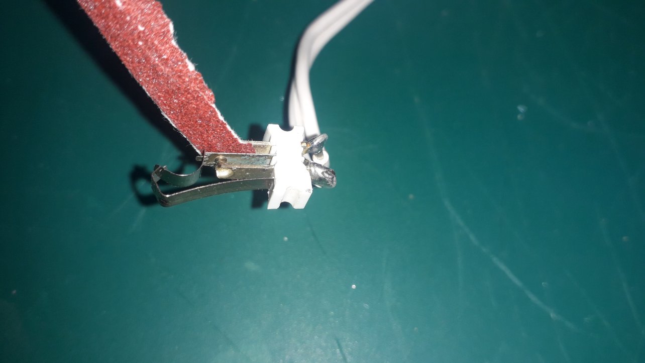

Délicatement nettoyer le contact avec de la toile émeri grain très fin, et pour finir un petit cout de pinceau avec du dégraissant. (ou mieux encore un peu de KF2 spécial contact) :super:
Nettoyage d'un coté
Nettoyage d'un coté
Nettoyage de l'autre coté
Et voila :) vérifier la validité du contact (appareil de mesure ou branchement "volant" sur la pompe) :super:

C'est techniquement possible mais dans ce cas avant démontage marque au feutre la position du rotatif par rapport à sa base, (car difficile de vérifier en soufflant si le robinet ferme bien), pour ensuite le repositionner parfaitement.
