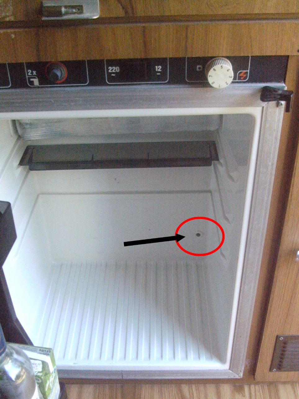

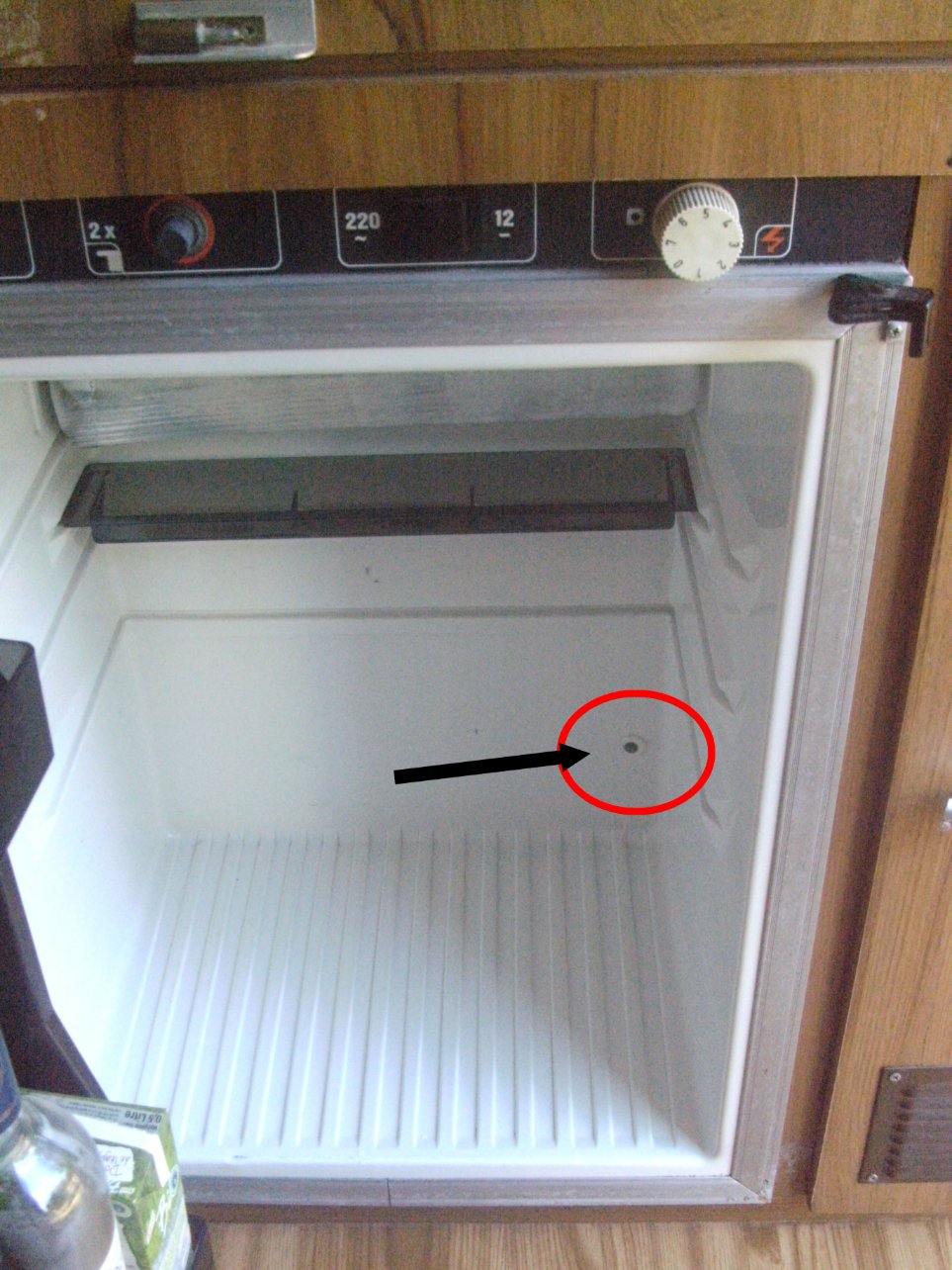

Sur une notice trouvée sur le net ils disent de vérifier l'allumage en regardant par l’œilleton, mais il est où cet œilleton ? 8| je vois vraiment pas où il peut se trouver !

L'oeilleton est dans le frigo en bas à gauche et on aperçoit la flamme bleue quand c'est allumé.

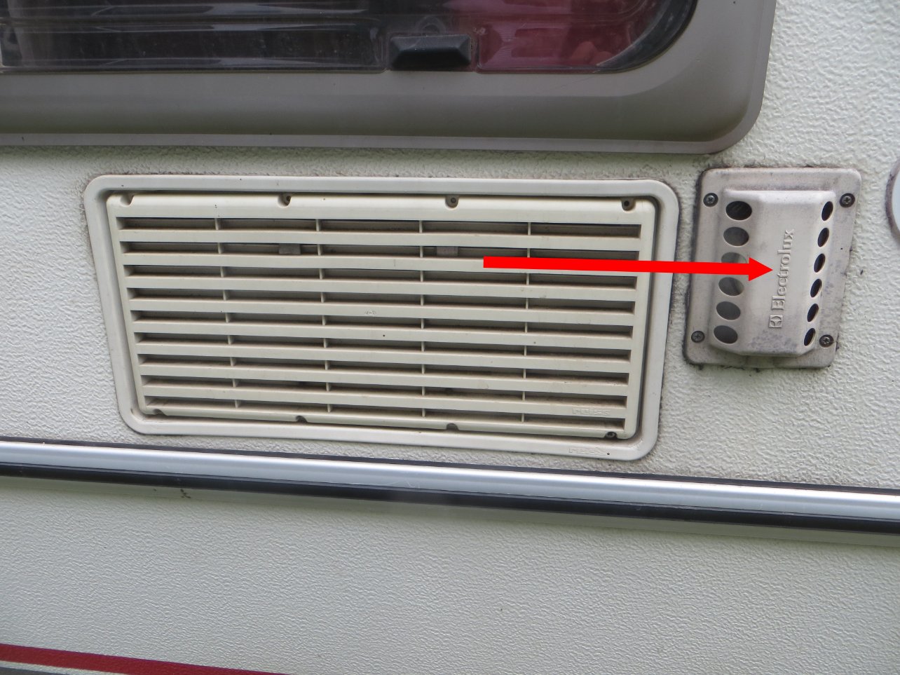

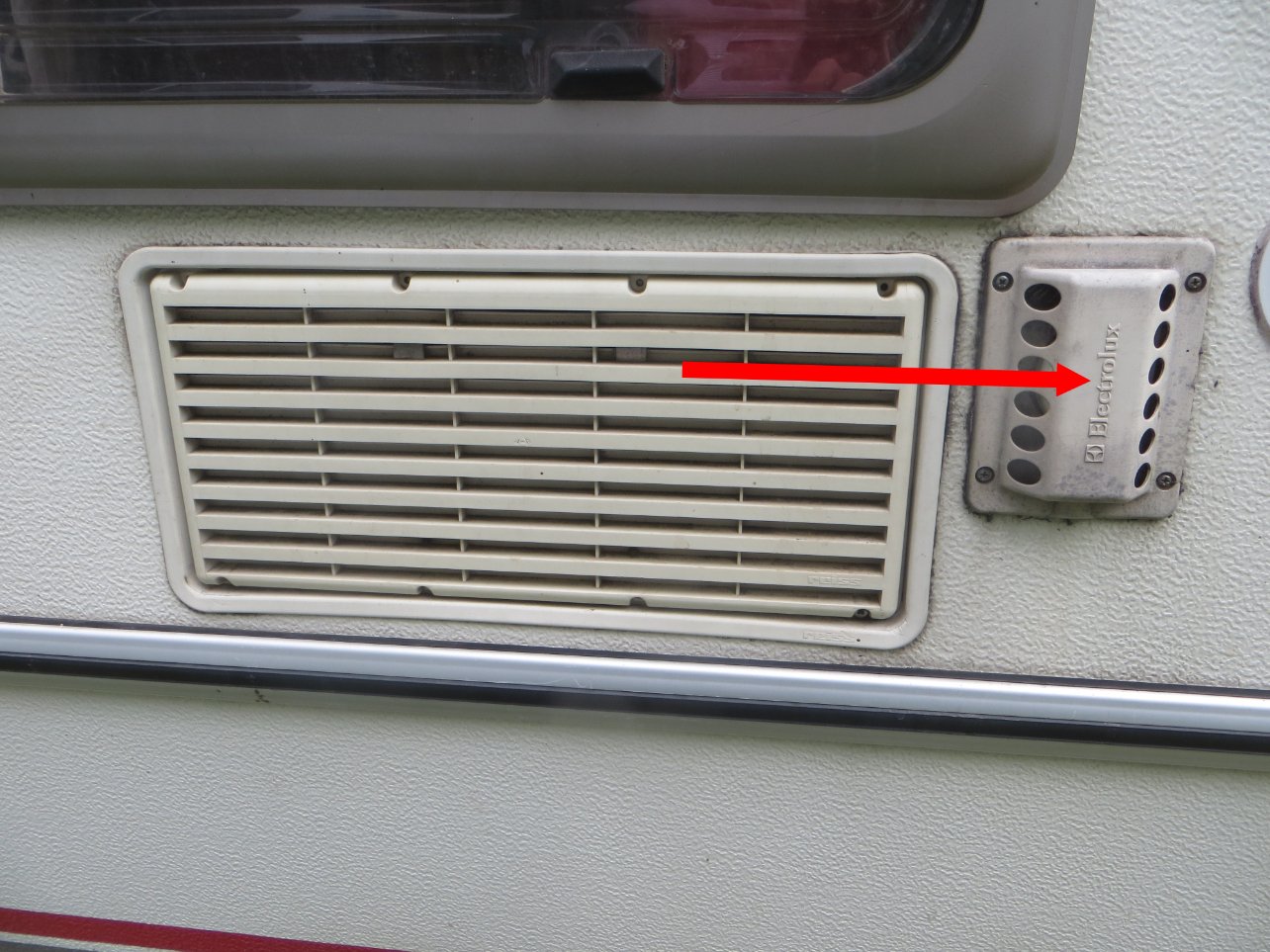

Quand au problème d'allumage, j'ai résolu cela il y a 15 jours sur la Spuck en démontant la grille inférieure et en nettoyant le bloc brûleur à l'air comprimé.

J'en connais, si si, qui on fait une autre astuce, coller un morceau de papier alu dans le tube (coté mat avec la colle) de l’œilleton pour refléter le flamme bleue. Autre astuce au lieu du papier alu découper une bande dans une cannette et enrouler la tôle obtenue dans le tube de l’œilleton, même résultat. :super:
L’œilleton s'ôte en tirant dessus depuis l'intérieur du frigo.

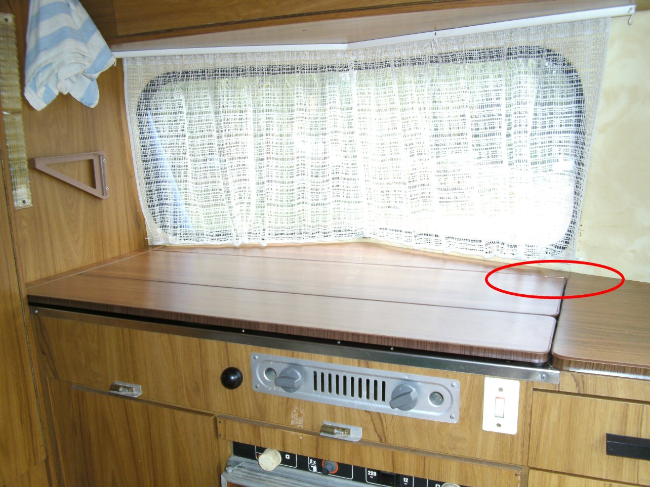

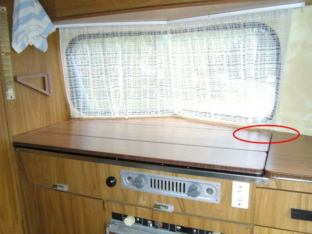

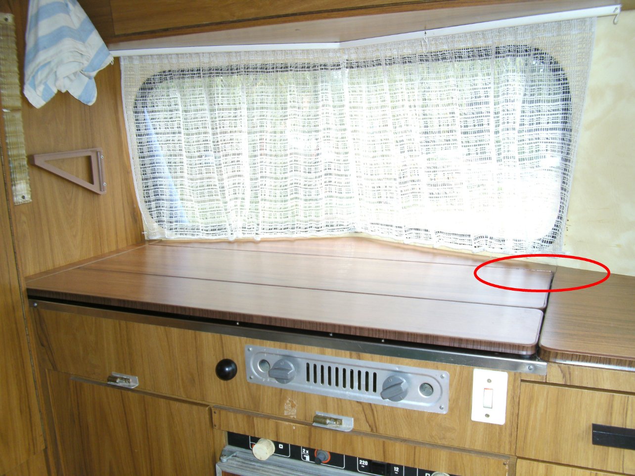

En plein jour il est pratiquement pas possible de voir la petite flamme bleue, une astuce que j' utilise, est de poser ma main à cet endroit, cercle rouge sur la photo, après avoir mis en fonction le frigo sur gaz? au bout d' une heure voir moins? l'endroit et chaud disons tiède.

Sur gaz, on entend le frigo fonctionner par la grille extérieure. :)
