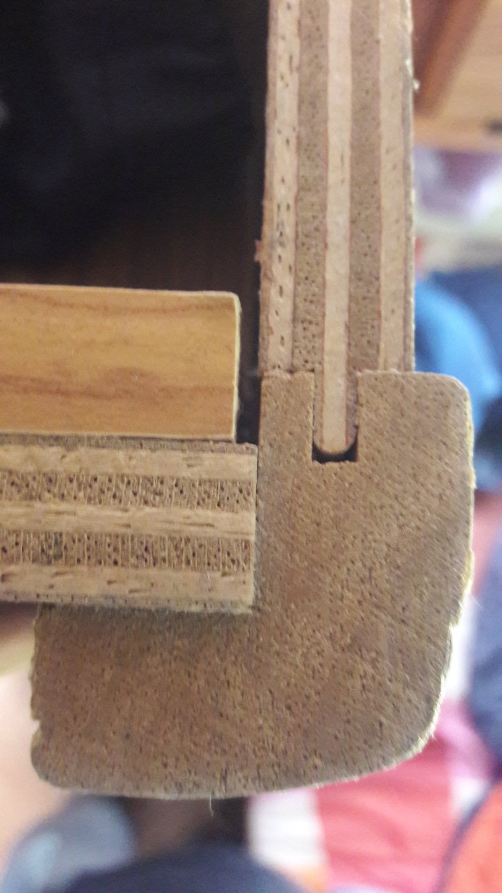

Sur ma familia de 93 les coins de la penderie sont en "méduim" habillés de, semble-t-il, papier autocollant décoré façon bois du plus bel effet.
Hormis en cas d'accroc :(

combiériba a écrit : dim. 5 sept. 2021 10:59 Bonjour à tous
:hello: Comme je disais précédemment, certaines "anciennes" ont des montants en "médium" pour nous les petites bêtes du bois = ISOREL
Sur les : eriba : principalement sur les montants de section conséquente (montants) plaqué plaquage bois véritable ou feuille vinyle.
ta photo, montant "médium" et panneaux multiplies, de ce que je peux voir.
Dans ma vie j'ai très rarement travaillé l'Isorel :happy1: :nonon:, en apprentissage nous l'appelions "carton mâché" :(
Voir;
https://www.systemed.fr/menuiserie-inte ... ,4919.html
L'invention du médium procède directement des panneaux de fibres dures (HDF), commercialisés en France sous la dénomination "Isorel". Ce procédé a été mis au point par William Mason, l’un des assistants de Thomas Edison, dès 1924. Les fibres de bois étaient soudées par un polymère, l’aminoplaste.
Contrairement aux panneaux durs qui nécessitent un pressage de fibres humides, le medium est un procédé à sec. Sa production commence réellement dans les années 1970 aux États-Unis, mais il faut attendre une quinzaine d’années pour que les usines françaises s’emparent de ce matériau.
Le succès du MDF s’est accompagné de nombreux progrès portant en particulier sur le liant polymérique et sur la durée de la compression des fibres. Utilisé pour l’ameublement et les cloisons, son succès est révélateur de l’évolution du bricolage dans la deuxième moitié du XXe siècle.
En revanche, les poussières fines dégagées lors de la découpe des panneaux et surtout le liant qui les compose et qui dégage du formaldéhyde se révèlent potentiellement dangereux. L’évolution du produit tend à la réduction de ce liant et les recherches visent à sa substitution par d’autres solutions sans impact sanitaire.
