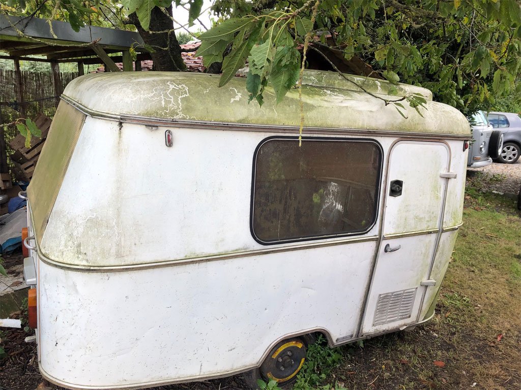

Pour faire suite au post de présentation, voici d'autres photos extérieures du jour de la visite :
L'état peut paraitre encore pas trop mal sous cette couche de crasse mais la fenêtre de devant est décollée depuis des années et il y a eu énormément d'infiltrations d'eau. La baie arrière ouvrante cassée à été remplacée par une sorte de plexiglass riveté sur la carrosserie ... pas top car pour reboucher des trous dans l'alu ce n'est pas évident.

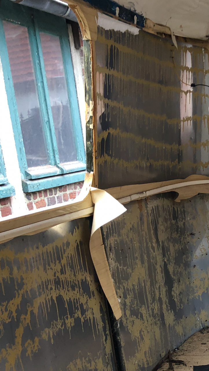

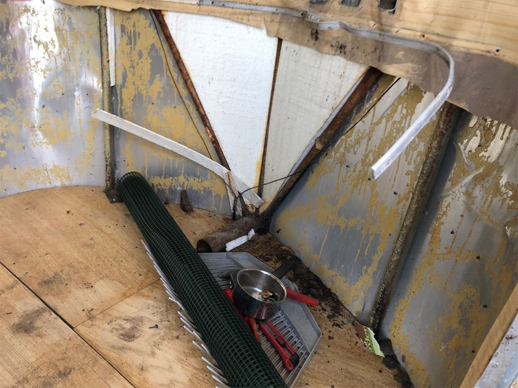

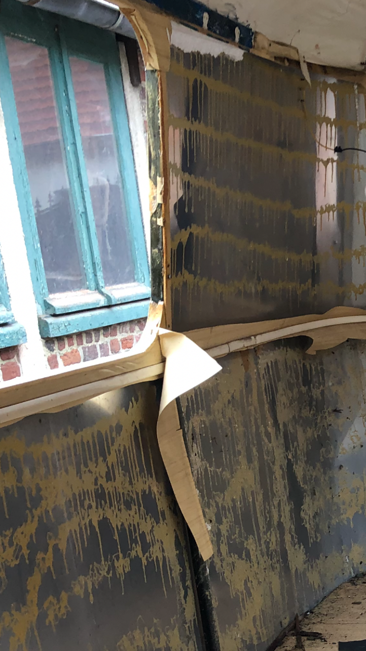

Pour les photos intérieures :
Les meubles ont été arrachés du sol et cassés pour une tentative de changement de plancher ... un désastre

Après quelques heures de démontage on arrive à cela :
Rien de bien compliqué pour démonter la tolerie :
- Solution 1 : Tournevis
- Solution 2 : Tournevis à frapper
- Solution 3 : meuleuse
Alors les dégâts :
- Baie avant comme je m'en doutais
- Soubassement avant inférieur et angle
- Tube horizontaux avant intermédiaire
- Tubes horizontaux arrière intermédiaire
- Timon
- Seuil de porte

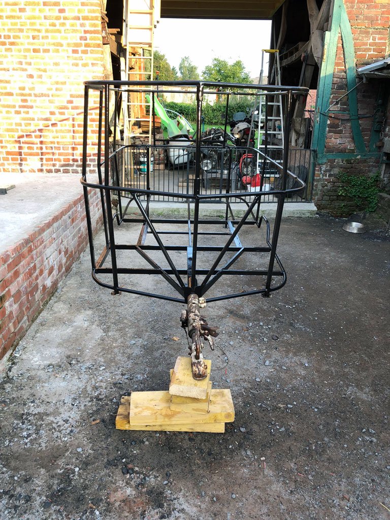

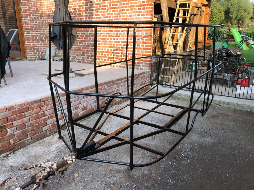

Les différents tubes corrodés ont été changés .... le dernier était le seuil de porte :
Les tubes ont tous subit un brossage mécanique, anti-rouille et peinture noire avec anti-rouille :
J'ai changé du tube carré de 20x20 qui se trouve entre les deux longerons qui servent de fixation à l'essieu car il y avait un affaissement du tube, j'ai mis une section de 20x35 ... je n'avais pas de 20x40 en stock.
J'ai fait une encoche sur le coté de la fixation des câbles de frein sur le châssis, cela me permet de démonter l'essieu sans démonter les câbles de freins.
Vous pouvez aussi voir le tube vertical mis à la place de la fenêtre avant.
Il me reste le timon, mais je pense le faire sabler contrairement au reste, car les recoins sont difficiles d'accès.
L'essieu à été démonté de la Puck, ce qui est bizarre c'est que les freins sont quasi neufs, je n'ai presque pas de trace d'usure dans les tambours.
Par contre une grosse galère pour sortir les goupilles des vis de réglage de frein...

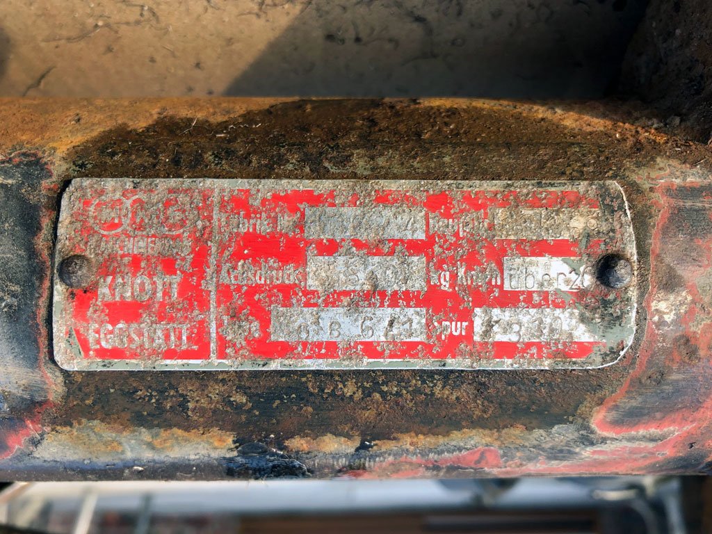

Une photo de la plaque de l'essieu :
L'essieu est en parti peint, il faut que je fasse sabler les bras en même temps que le timon pour la même raison... les garnitures de frein ne sont pas non plus spécialement usées et les roulements étaient plus que graissé avec une graisse propre ... tout ça est bizarre vu l'état général de la Puck.

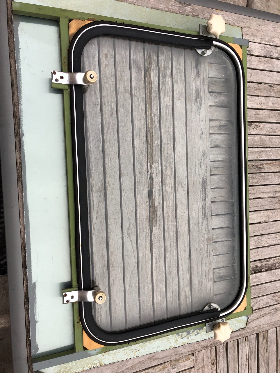

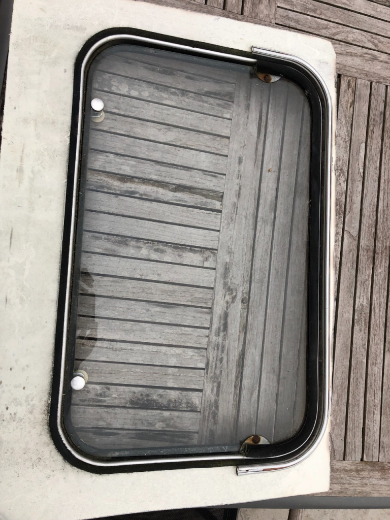

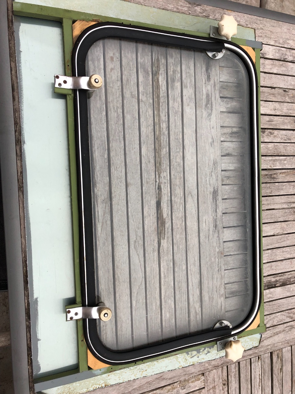

Apres un périple de plus de 1000 km la puck aura une fenêtre arrière ouvrante d’origine

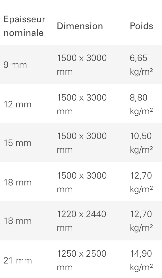

Qui saurait ou je peux trouver de la tôle d’alu brut en format 1000x5000x0.5 ? Presque un fond de bobine en faite car je me tâte de changer toute la tôlerie.
Ayant acheté cette caravane sans le plancher d’origine qui pourrait me donner l’épaisseur qui va bien ?
Merci à vous,
Habituellement cela importe par rapport à la fixation des meubles sur l'ossature, mais là n’ayant plus de meubles, tu as de la latitude ;-)
Tu vas être confronté au problème de l' isolation du plancher et donc son épaisseur car en 70's ce n'était pas le pied :triste2:
Après est apparu un contre lattage qui permet plus sérieusement de contenir une épaisseur d'isolant, polystyrène, je préfèrerai de l'extrudé :idea:
A moins que tu l'incorpores dans l'épaisseur de ton ossature ce qui t'obligeras de prévoir une peau en dessous (tôle ou bakélite...) ?
En ce cas la hauteur intérieure restera maximale :super:

Il faut admettre que pour le sol j’avais aussi réfléchi à la possibilité de mettre une tôle alu sous le châssis, de poser l’isolant entre les tubes et de finir par dessus avec un contre plaqué.
Mais pareil, quelle épaisseur de contreplaqué mettre pour avoir un sol stable sans pour autant sur dimensionner et alourdir la Puck.

Je ne comprends pas bien ta question, mais l’idée est tôle alu extérieure, puis isolant mince scotché sur la structure, puis polystyrène et pour finir finition skaï à l’intérieur.
Messages : 21371
Re: Restauration Puck 1970
L'habillage intérieur des nos : eriba : est en isorel fixé sur l'armature, avec coté armature une couche fine d'isolant et coté lieu de vie du papier collé.
Que tu mettes du skaï, pourquoi pas, mais sur quoi tu le fixes ???
Seule la partie toit est en toile plastique tendue sur arceaux.
m59
Messages : 20
Enregistré le : jeu. 9 sept. 2021 09:43
Modèle de caravane : Puck 1970
prénom : Mathieu
Message non lu par m59 »
Ha ok,
Sur cette puck ce n’est pas comme cela, du contreplaqué de 5mm est fixé sur la ceinture haute et moyenne, le vinyl d’origine est agrafé dessus en haut et milieu, puis sur le plancher ainsi que les encadrements de fenetre.
Ou alors j’ai loupé un épisode au démontage
m59
Messages : 20
prénom : Mathieu
On voit le restant de contre plaqué 5mm sur la fenetre
Messages : 8371
Re,
Effectivement le contreplaqué" sert à l’agrafage du revêtement, le skaï pas top ( lourd, fragile et cher ) .
Tu retrouveras ton bonheur ( plafond et murs ) là :
https://www.enpi-retro-auto.com/
Le multi-couches c'est de la " Daube ", prends de l'extrudé et les bandelettes de contre-plaqué collées au mastic-colle sur l'ossature te protègeront des ponts thermiques.
Autre chose pour que ce travail soit une réussite :
Entre l'Alu et l"Acier mettre un galon de silicone pour que ne produise pas d'électrolyse et que ton Alu ne produise pas cette poudre blanche synonyme de corrosion de l'Alu.

Pour info les poids des différents poids de contreplaqué suivant l’épaisseur. Ca peut varier suivant l’essence de bois mais cela donne une idée. C’est le poids par mètre carré et pas celui de la plaque.
Messages : 6820
Pour le sol, pourquoi ne pas utiliser de L'OSB4. Il existe en plusieurs épaisseur et l'utiliser en sandwich avec du polystyrène extrudé. Ce qui permet d'avoir une très bonne isolation thermique et phonique. Pour les parois la laine de bois, qui se comprime bien, sur la paroi et isorel pour l'intérieur.
Voilà :]
m59
Messages : 20
prénom : Mathieu
C’est vrai, pourquoi pas de l’osb4… je pense faite une isolation par le dessous après la pose du plancher pour ne pas pénaliser la hauteur intérieure. D’après ce que j’ai trouvé il y avait du contreplaqué de 8 ou 10 mm d’origine.
