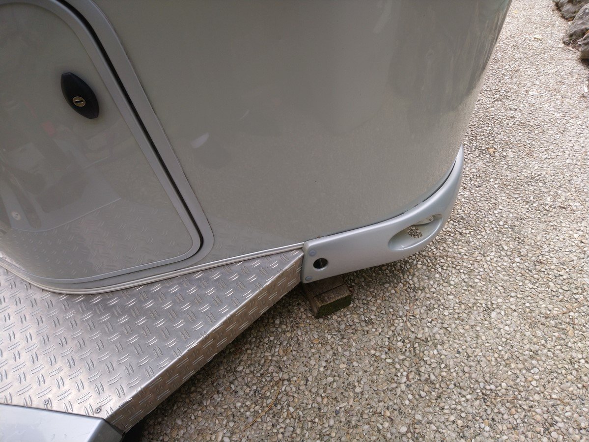

En nettoyant la Carabane, hier, j'ai frotté un peu plus fort afin d'éliminer la terre accumulée mais j'ai cassé le pare-chocs ! 8| :nonon:

A toi résine, fibre de verre et ruban adhésif, bon.... faudra démonter la pièce pour travailler confortablement, et puis une retouche de peinture une fois fini poncé !! :mrgreen:
Perso j'ai réparé mes garde boues qui avaient morflés avant l'achat de : eriba : avec ce système résine/fibre. Pareil sur la Triton de Nictoo lorsqu'il avait explosé un pneu !!!
A moins que tu aies le morceau complet à remettre avec un emplâtre derrière.

....aahhh oui, vous avez raison cette partie est effectivement très très fine ......il ne reste plus qu'a remplacer cette pièce ...j'espère que le prix sera pas "du délire" comme certaines pièces Eriba :triste2:

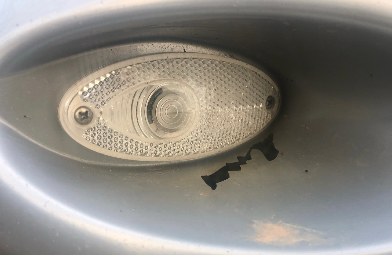

C'est le feu de position qui en chauffant fait jaunir le plastique et il devient cassant... juste joli mais pas solide :(

J'veux bien que l'ampoule chauffe, mais généralement c'est au dessus de l'ampoule que ça chauffe, rarement en dessous.
P'tet penser à mettre des LEDs qui chauffent moins..

...bah... je vérifirai mais il me semble que c'est du LED donc pas sûr que ça chauffe ....je dirais que c'est plus les UV ...
: Cara : : Cara :
Re: Pare-chocs
C'est sur que ce sont les UV. L'ampoule est une ampoule de 5 W/12 v normale.
Quand à la minceur du plastique, c'est une question de poids ! :mdr1:

Je viens de vérifier à l'instant, oui cette partie est un peu plus fine que le reste du pare-choc. Mange un peu moins d'epinards.
Au lavage, j'ai pour habitude de passer le balai brosse, je ferais attention dorénavant.
A ta place je demanderais le coût d'un neuf à Cernay.

Pourquoi ne pas mettre un morceau de tôle larmée comme ton cache flèche.
Tu fais ça sur les deux côtés et je pense que le rendu serait pas mal
Une pince de la colle, plus de trou et ça renforce le tout.

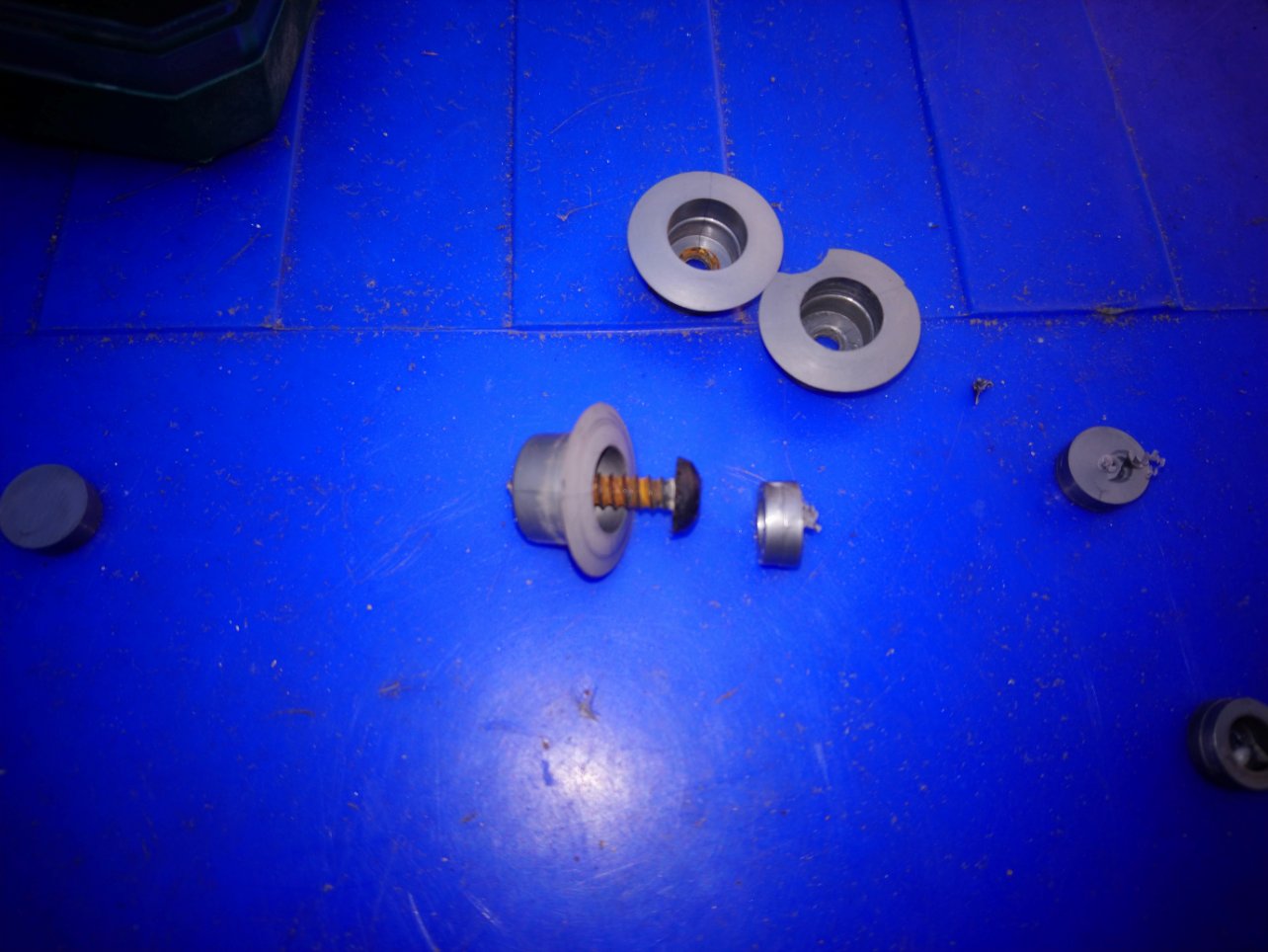

Par contre, il faut impérativement les bouchons qui cachent les 3 vis. 20 € le paquet de 10. :o Hymer ne détail pas. :nonon:
Pour retirer les bouchons, il faut les percer. si vous avez une autre méthode .... :ghee:

J’ai eu un problème similaire et les deux pare-chocs ont étés remplacés sous garantie.
Défaut de thermoformage épaisseur ( papier à cigarette) à cet endroit près du feu.

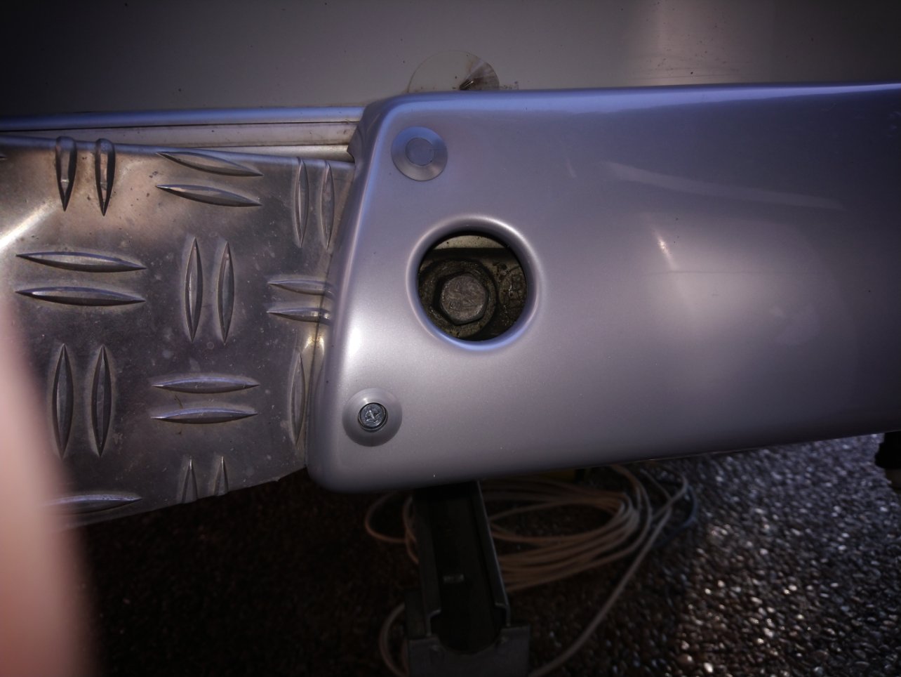

voilà, c'est posé.
J'attendais une température extérieur plus clémente pour le plastique et pour moi aussi.
Pour ceux qui ne connaissent pas mais que ça intéressent, le montage des vis avec cache, en photos.
Les bouchons ne sont pas démontable. pour les retirer, il faut les percer et les changer.
La vente des bouchons se fait par paquet de 10, avec les rondelles qui vont bien.
Coût de la réparation sans main d'œuvre 153.20 € remise exceptionnelle -10 € = 143.20 €
Mais elle est comme neuve !
