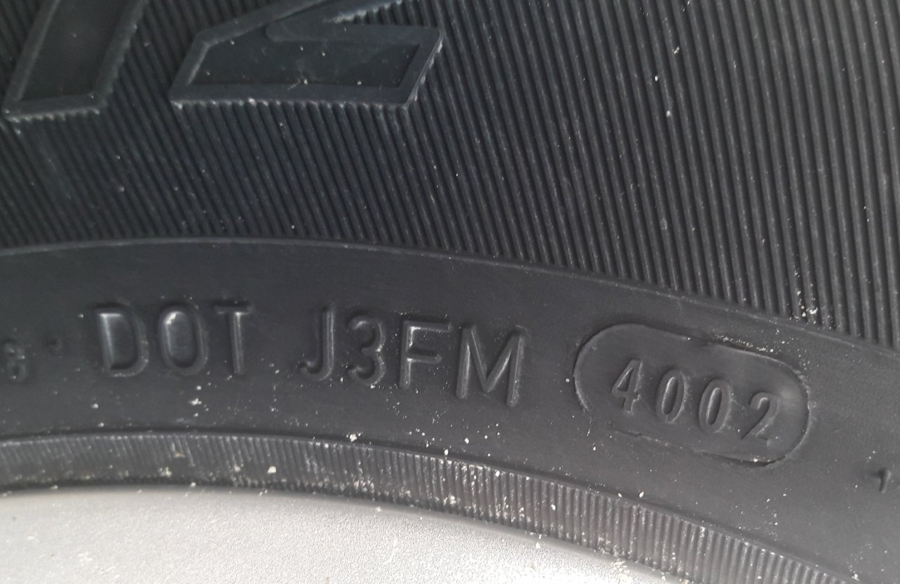

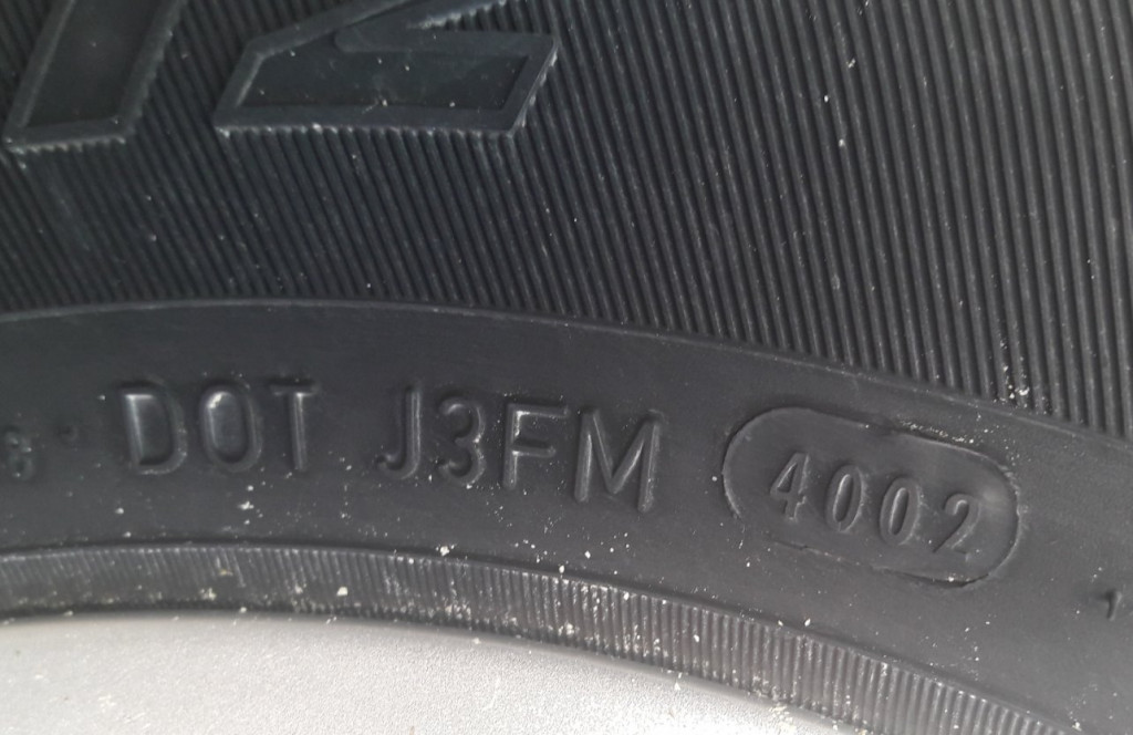

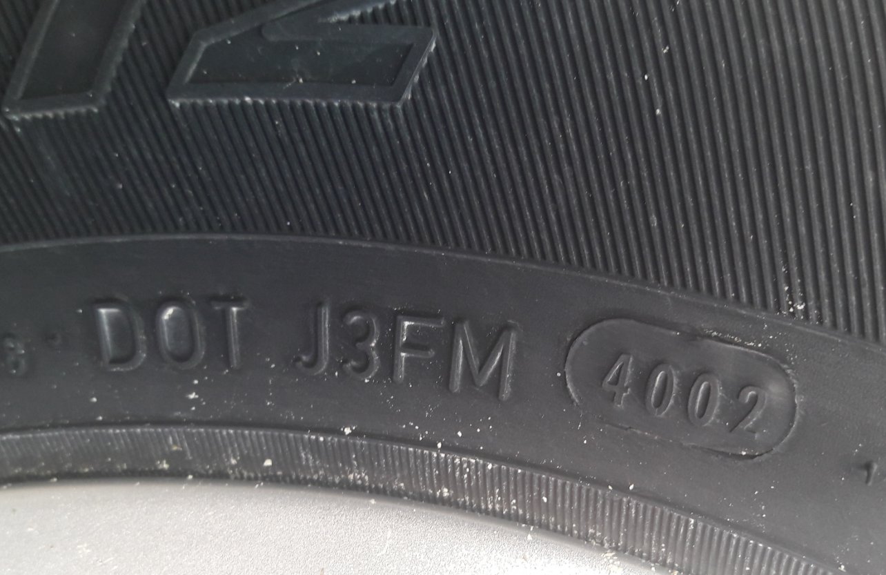

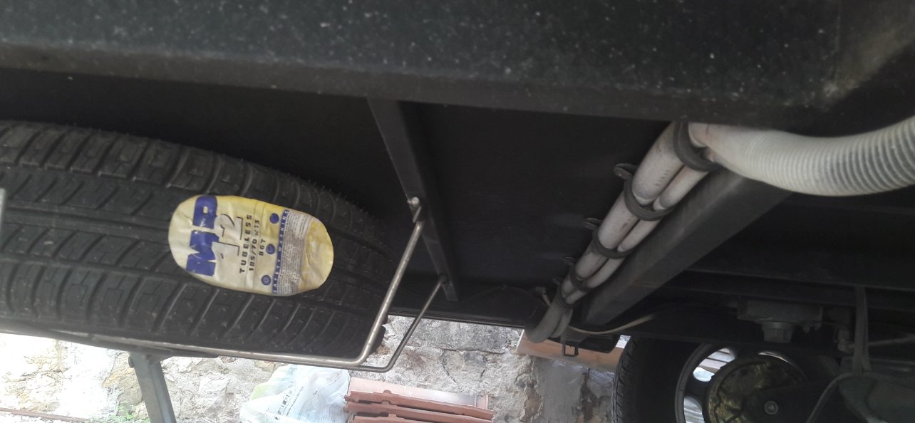

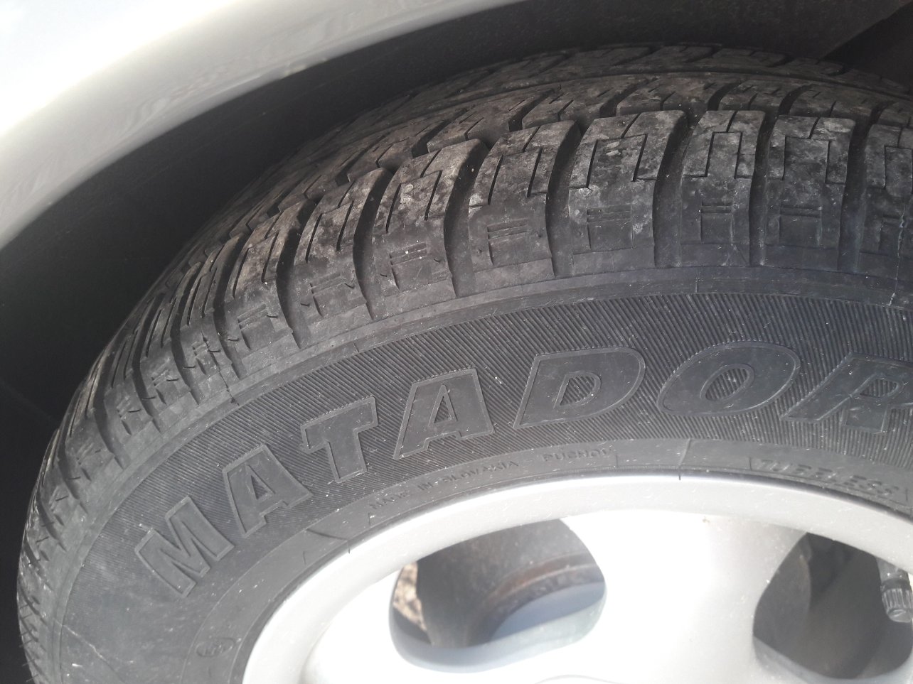

Je viens de regarder l'année de mes pneus
J'suis bon pour 3 pneus neufs :désolé1:

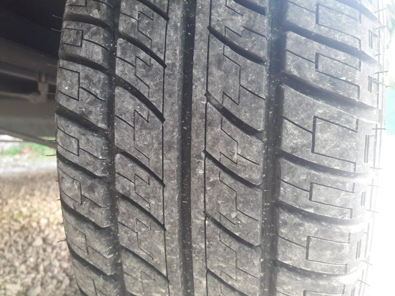

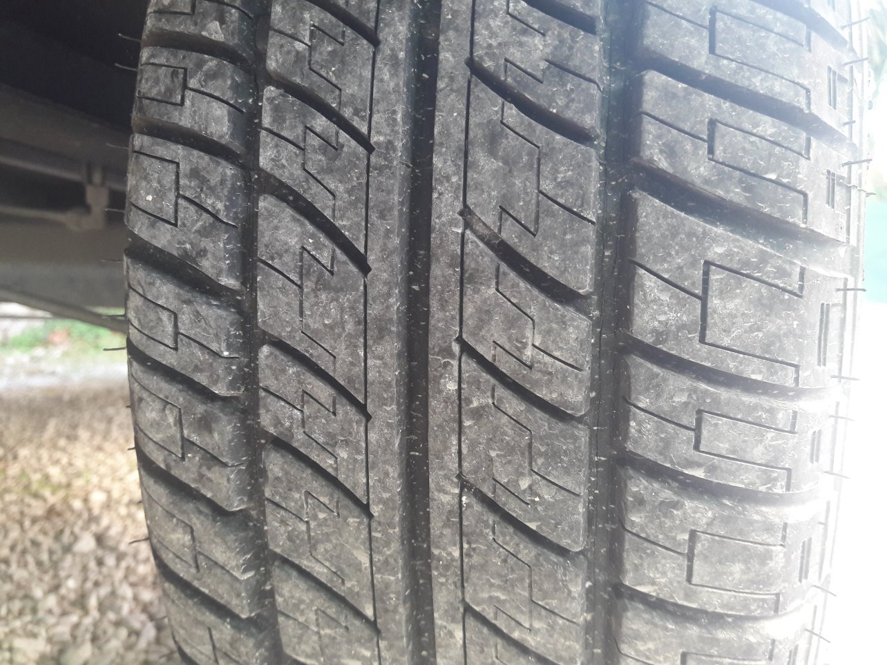

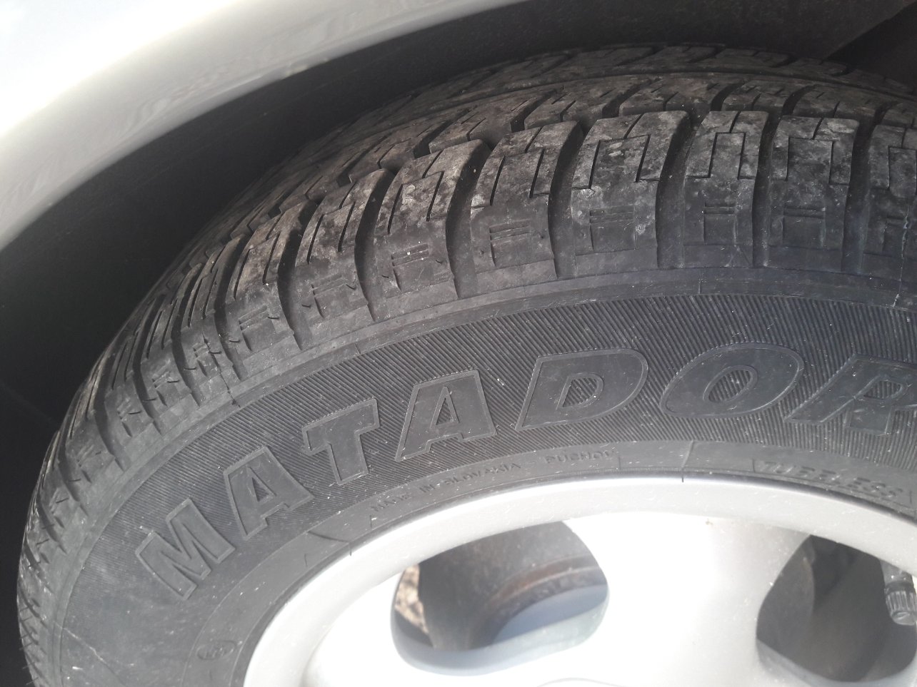

Pourtant ils ont l'air bon, mais quand même craquelés sur la bande de roulement et en plus il y en a 1 avec un méplat, d'après ce que j'ai compris il fallait que je change de marque ?

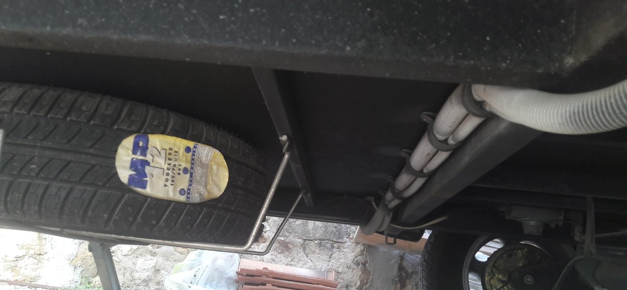

Tu vas pouvoir bruler un cierge !!
Des Matador de 2002 et pas encore explosés :(
Prends des renforcés XL (extra load) ou carrément des C (camionnette) tu pourras gonfler aux alentours de 3.2 à 3.5 bars et tu seras tranquille.
Je pense que tu es en 14 ", monte d'origine 185R14C102Q
Explications : 185 mm de largeur
R radial
14 diamètre de la jante
C camionnette
102 indice de charge = 850 Kg
Q indice de vitesse = 160 Km/h
A noter qu'en Allemagne les pneus Matador montés sur les : eriba : ont fait un rappel pour les changer, mais pas en France !!!
Messages : 6752
Re: Pneu Triton 430 GT 2003
Matador est une sous marque de Continental. Un livre vient de sortir, écrit par la femme d'un routier, qui est décédé suite à l'éclatement d'un pneu sur l'A36. Elle a recherché tous les éclatements sur des camions depuis 2014, année où son mari est mort. Cela met en cause surtout des Matadors. Continental refuse d'admettre sa responsabilité :malin1: :malin1: Bizarre non.....

La roue de secours est en 185/70 R13 86T

Itou, chez moi, c'est un peu bizarre mais fonctionne sur de courte distance afin de se dépanner,lol

Oui c'est bien du 13, je vais changer les 3 & garder le pneu de secours pour quand je ferai le Maroc....

MATADOR... pour avoir eu le même problème d'usure rapide anormale, nous avons fort heureusement vite changé les pneus de notre TRITON de 2007 (achetée neuve)
A l'époque, HYMER a changé tous les pneus... en Allemagne des caravanes équipées de MATADOR
Pourquoi en France un grand silence à ce sujet
17/07/2009 · Communiqués de presse EN ALLEMAGNE Matador échange de pneus Vérification de sécurité, pneus de caravane (Hanovre, en juillet 2009) du modèle de pneus Master Matador MPS 310 dans la taille 185 R 14 C de la période de production de septembre 1999 à mai 2007, les caravanes sont installées, sont gratuits sont remplacés par de nouveaux pneus.

Poubelle direct !! Vite du renforcé type C !! 8|

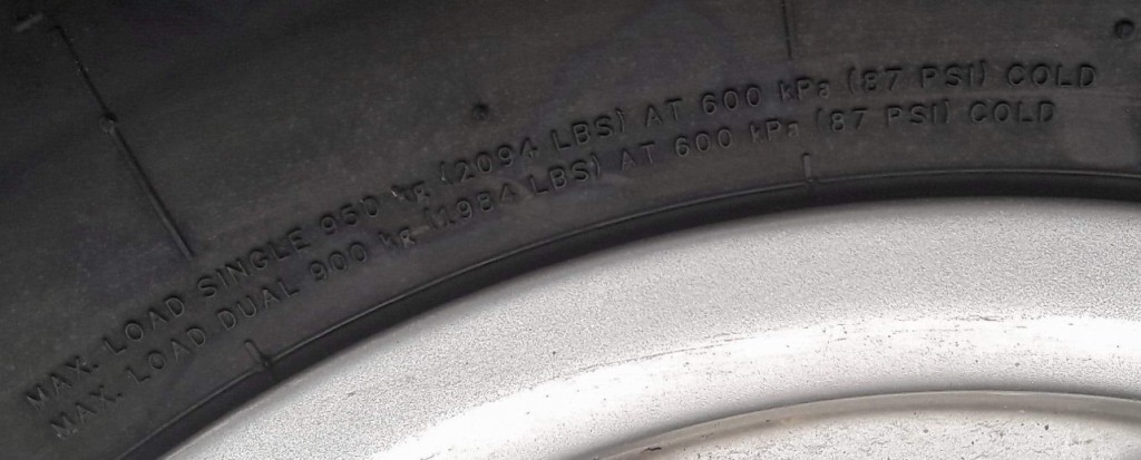

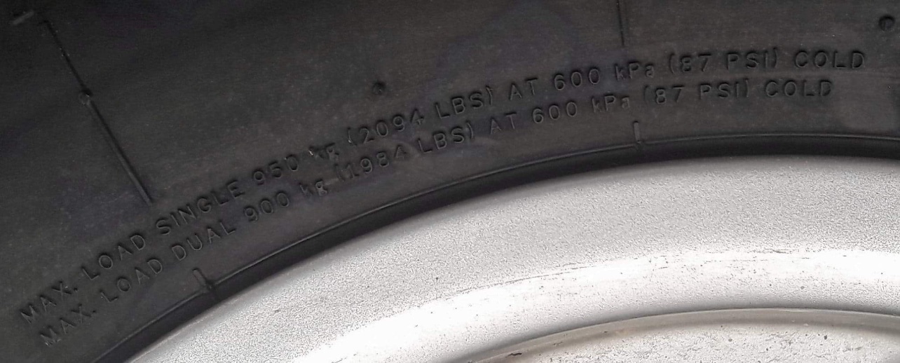

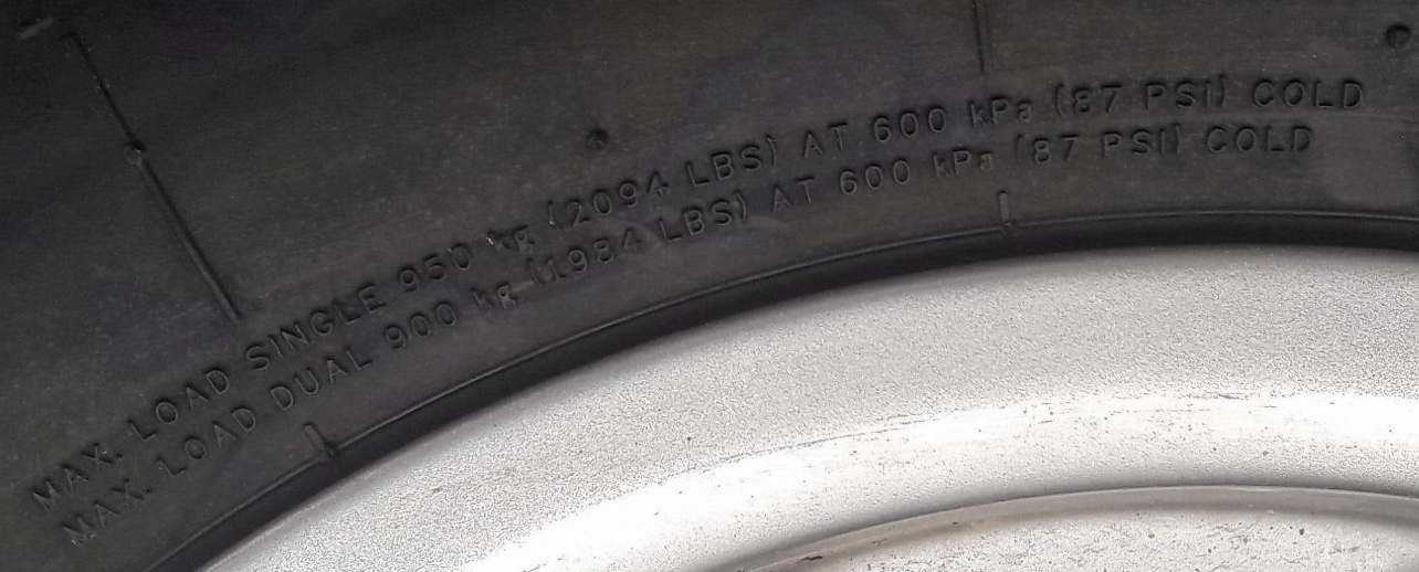

:hello: J’ai des 87 psi je gonfle à 3.5 kg ?
Messages : 21159
Pression max 87 PSI = en bar 87/14.22 soit maxi 6 bars.
Donc à 3.5 bar t'es pénard !!!
J'espère que tu ne confonds pas pression en PSI et charge par pneu !!! (87 = 545 Kg/pneu)

OK c'est bon, pression maxi à froid 87 PSI. :super:
