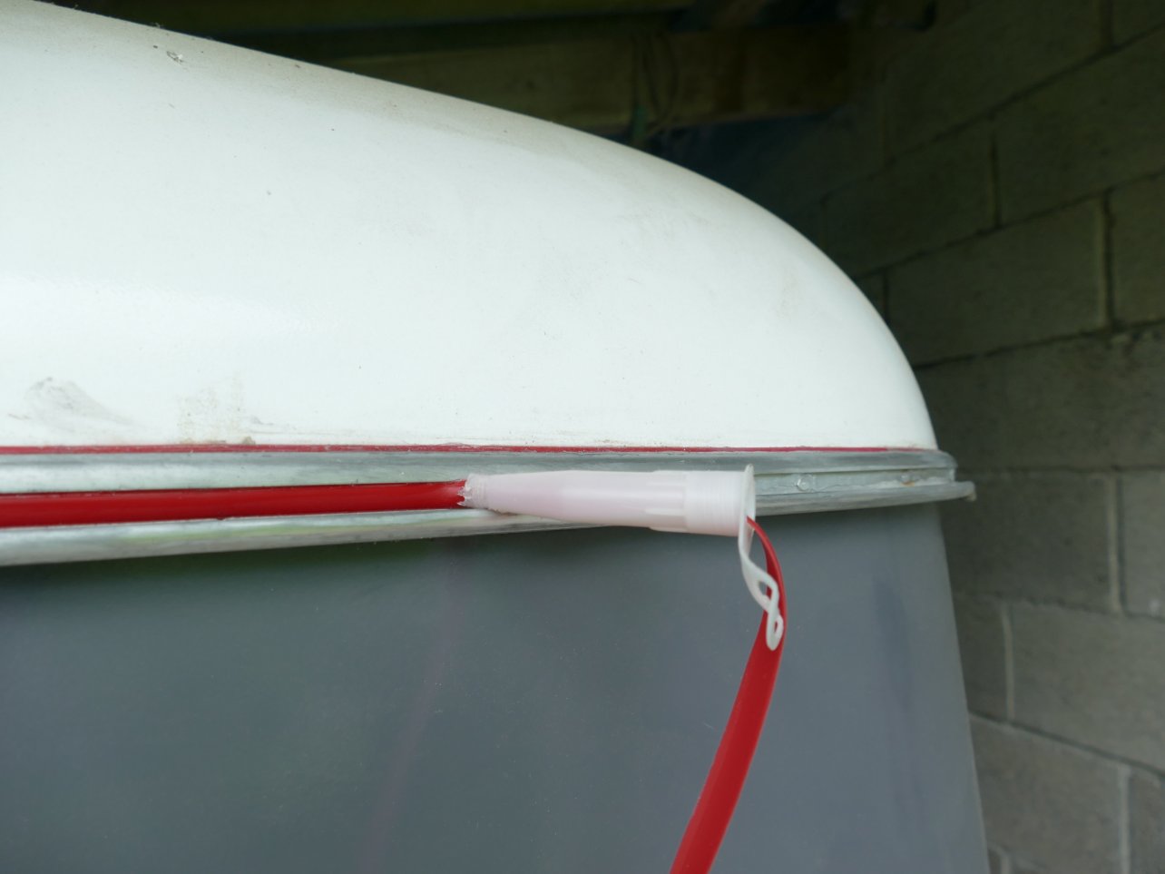

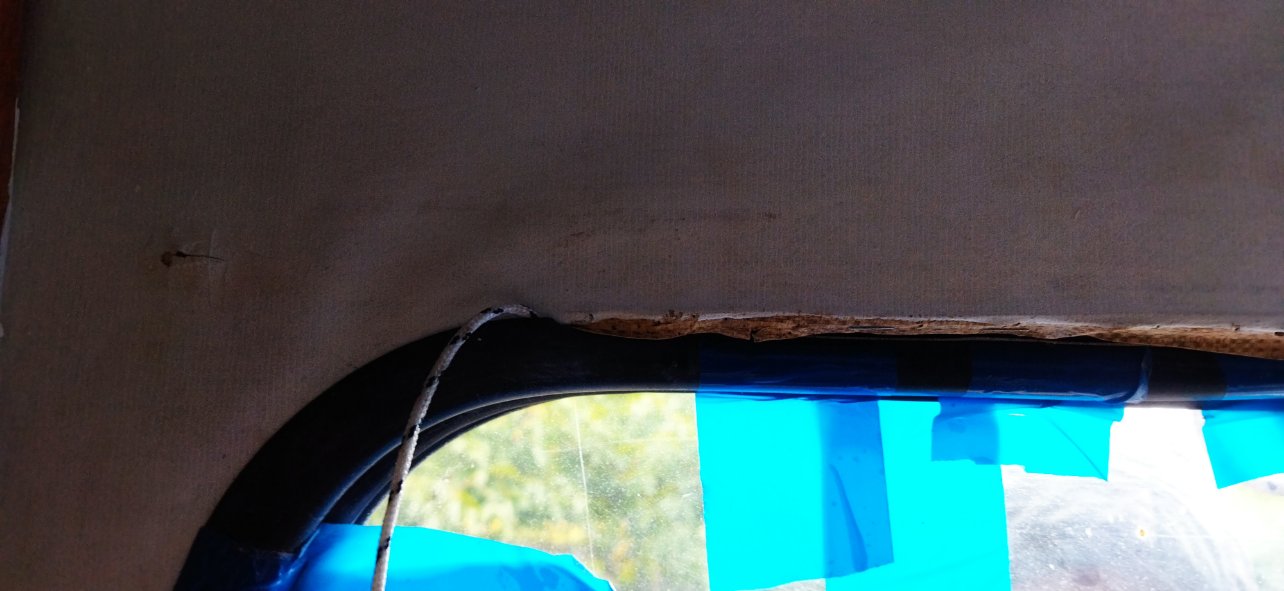

Le toit est peint , La toile fixée à la rehausse . Mise en place du joint de rail haut , chauffer légèrement sinon çà rentre pas .

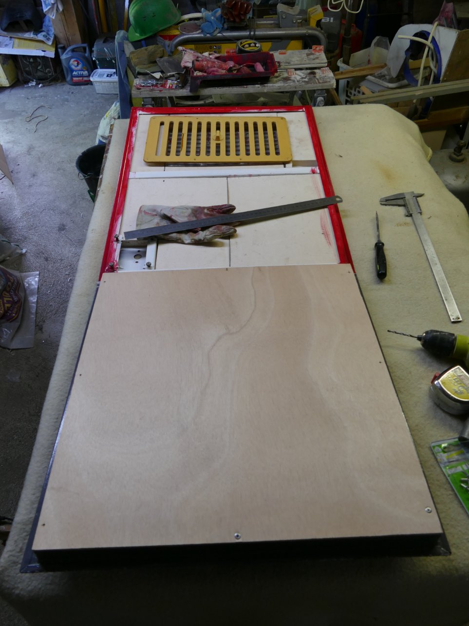

Découpe pour le socle arrivée de courant ....Faut pas se louper !! fonctionne bien cet outil !!

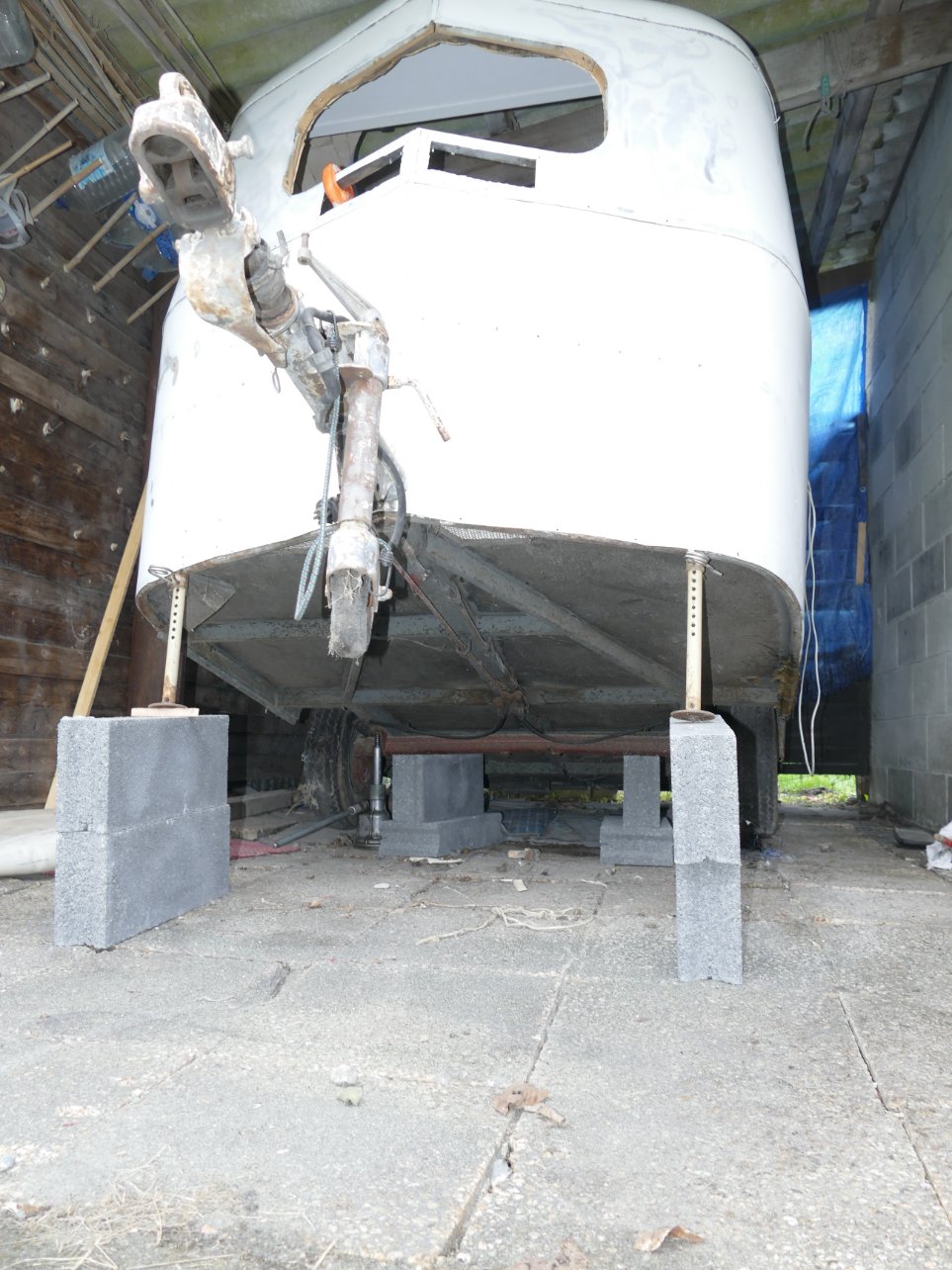

L'extrudé est collé !! Essai de sablage : compresseur faible en volume mais çà fonctionne , ce sera bien pour le dessous de la puck que je vais relever , suis trop gros ou la puck trop basse ? :mdr1:
Messages : 3649
Re: Puck 1966
Avec un peu de douceur extérieure, élévation, ça ne vaut pas une fosse (pas le temps de creuser :mdr1: )

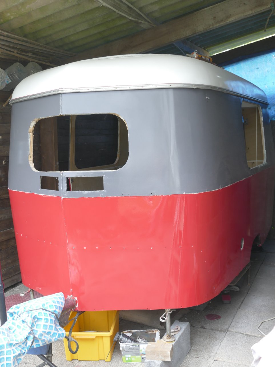

Elle prend des couleurs. Sur la photo, elles sont plus claires qu'en réalité ...

Messages : 3649
Re: Puck 1966
Elle est mieux comme cela. Pour les couleurs, c'est juste pour qu'elle ne soit pas comme les autres. Et pour le Land il n’existe plus ....

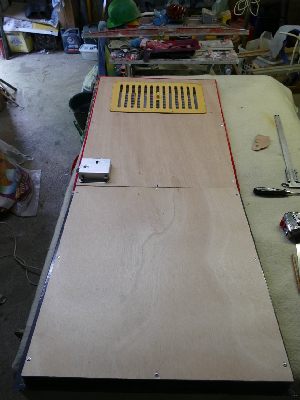

isolation et doublage de la porte

Petite avancée . Plafond tapissé de vieux journaux . Collage au silicone . Puis une couche avec un mélange silicone dilué avec white spirit pour étanchéité . L'essai préalable donnait un rendu mat confiant j'y suis allé mais le rendu est brillant :-/ marque différente !! :triste1: Bon tant pis pour l'instant . Préparation joint du carreau avant , des chaleurs en perspectives.... :gene2:

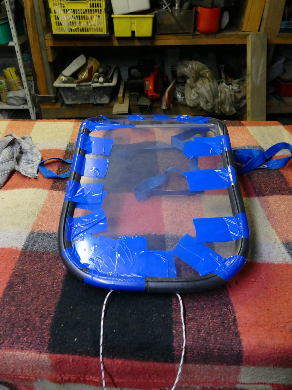

Il m'a fallu 2 essais pour mettre le 1er carreau . La 1 ere fois le carreau était à l'envers , il y a un côté plus long que l'autre !!! 7 mm.. :-/

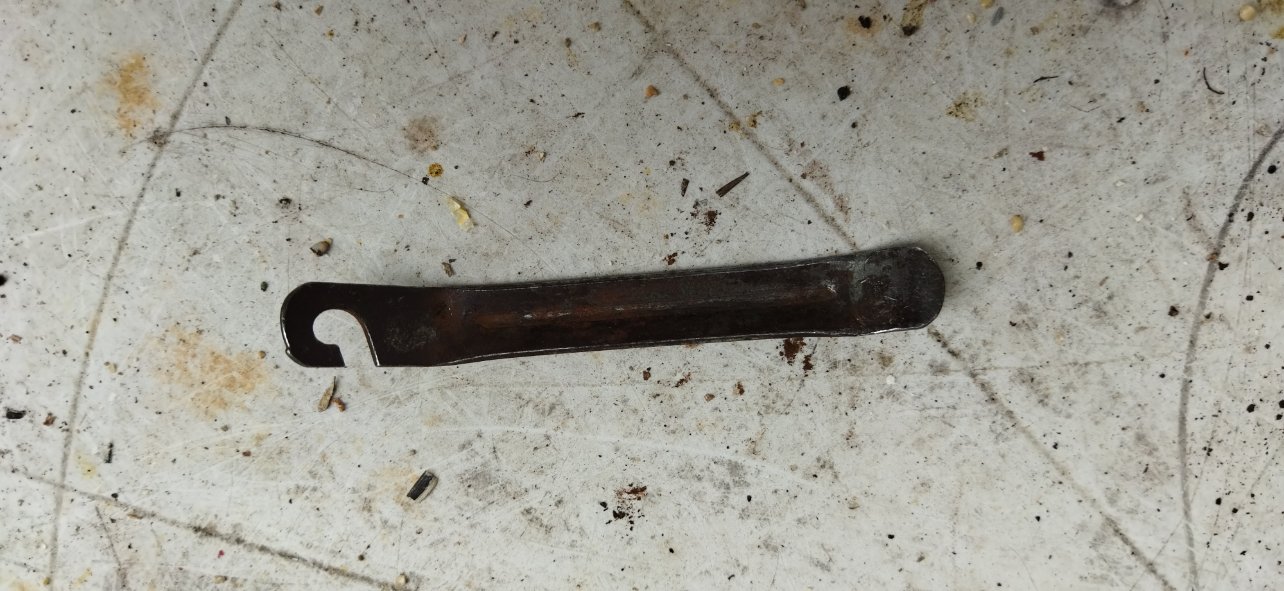

Petit outil qui aide s'il y a lieu . :gene3:
Reste plus que la clé à monter. çà j'ai déjà fait ....

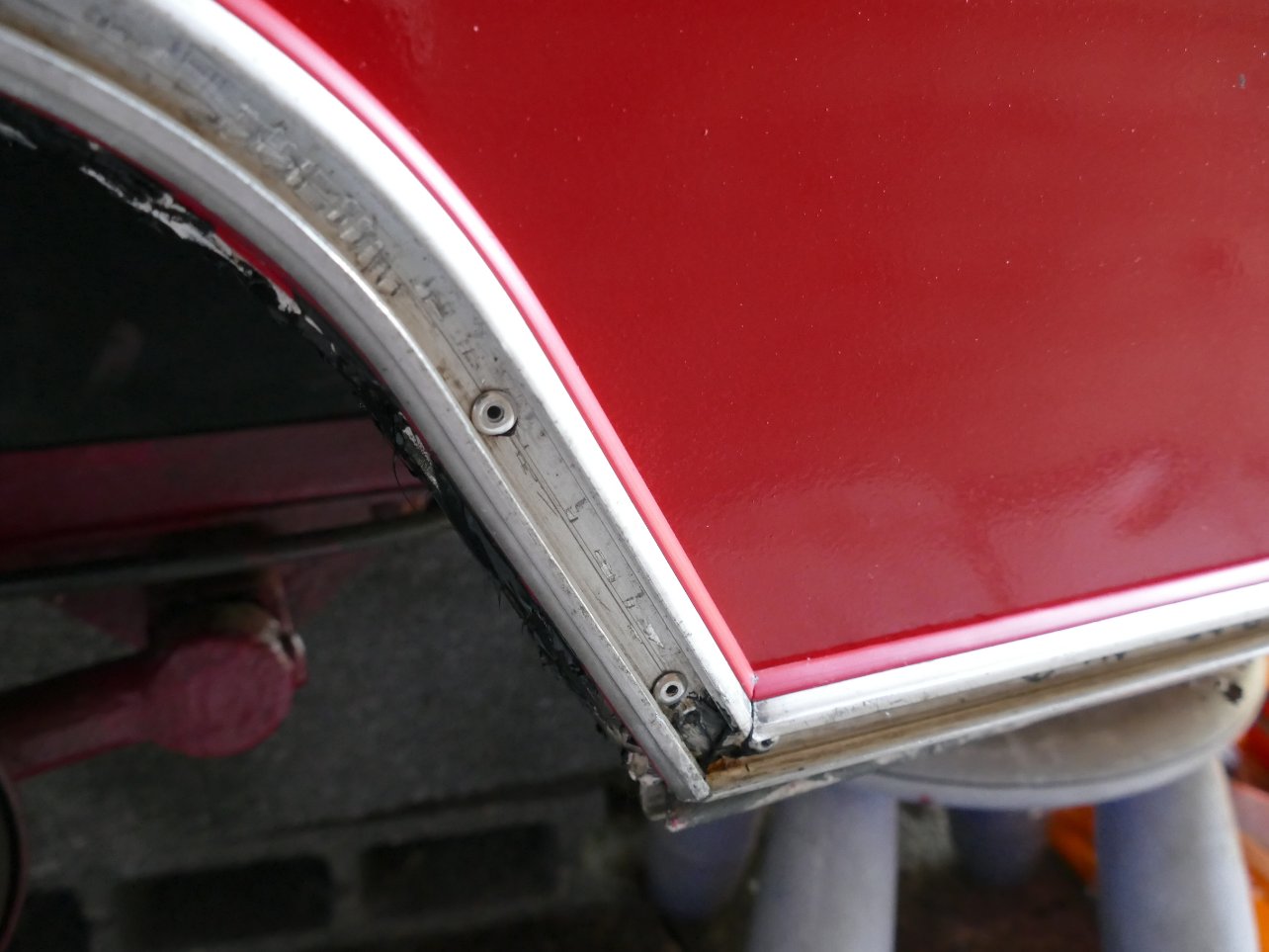

Remontage du joint de baie AR . Le joint n'est pas bon !!! :pleur4: :( :boum: les bourrelets sont à 20 mm d'écart . Les rainures ont un écartement de 23 mm le joint neuf ( que j'avais enduit de sika ainsi que le rail ) Le vieux joint à bien 23 mm !! Donc tout nettoyer , gratter !! Le seul moyen est de couper le joinf neuf en 2 dans le sens de la longueur et tout recoller au sika !!

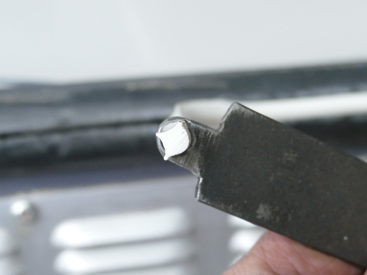

Mise en place des clefs de joints . J'avais déjà fait sans problème . Mais ici galère !! Avec une clé à oeillet pas moyen , un outil fabrication maison encore trop dur , même avec du tpfe l'outil a ripé ,déjà,une griffe :pleur4: La solution écarter le joint avec une pince circlip et avancer petit à petit .....
