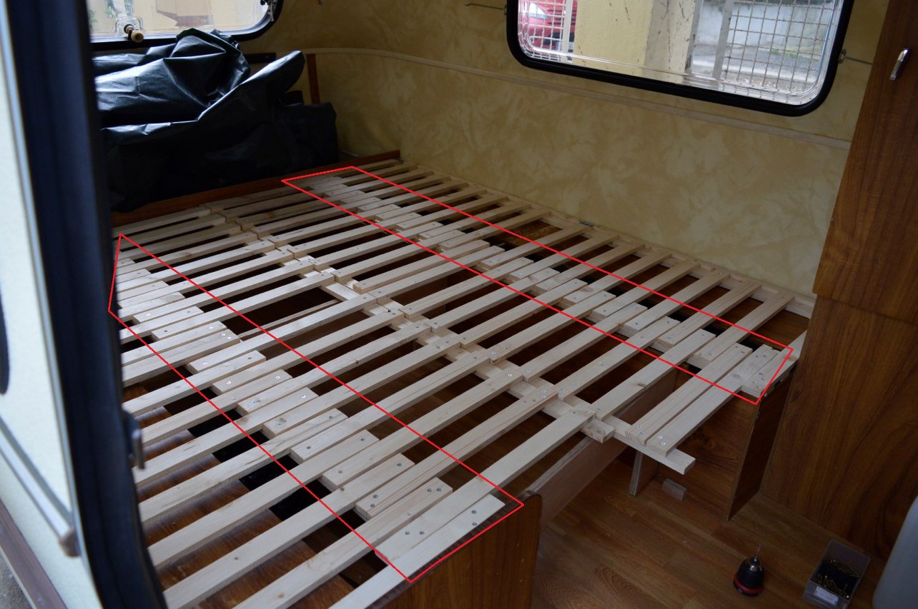

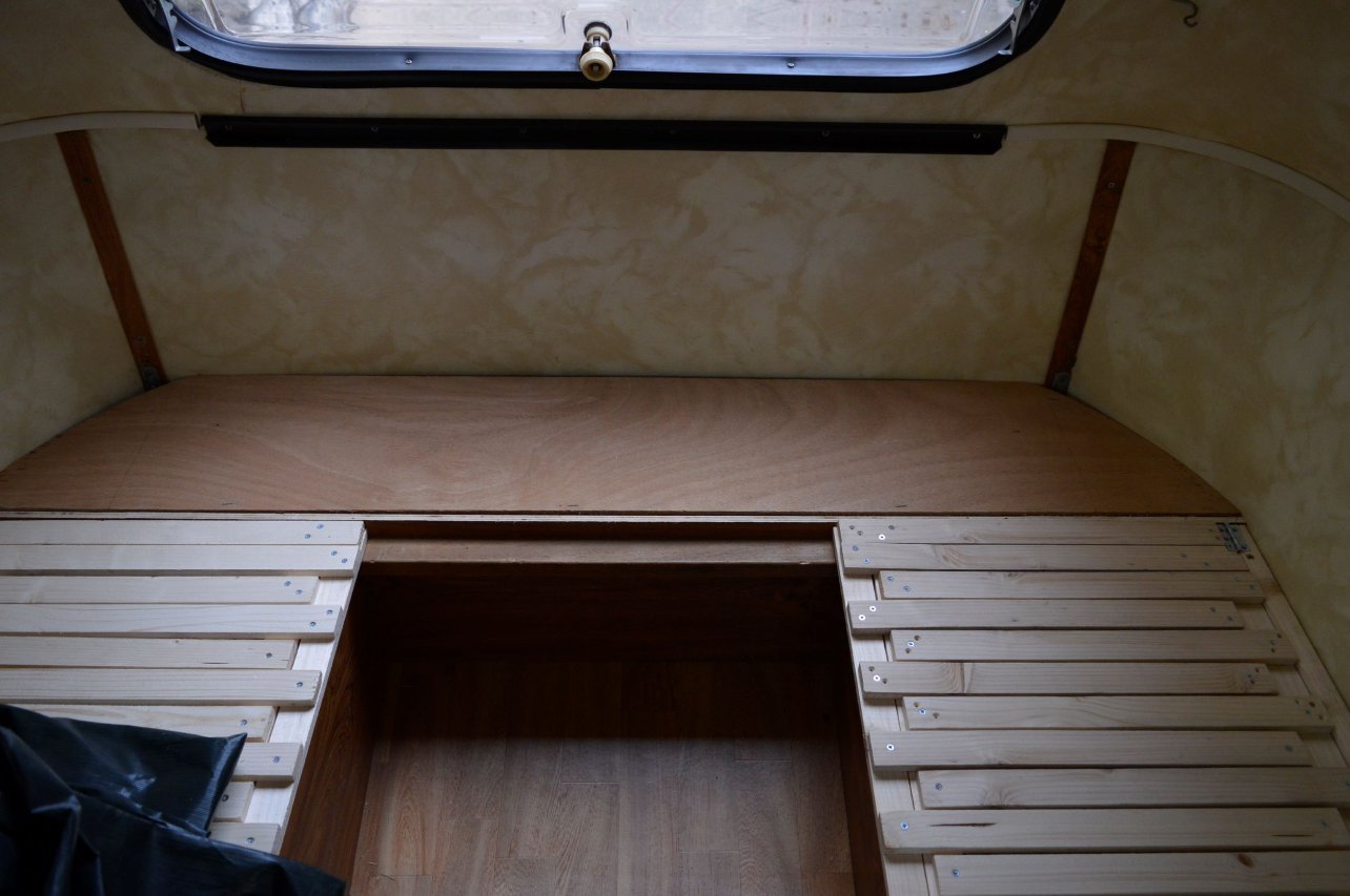

J'ai néanmoins trouvé une solution, acheter tout ce qu'il fallait et commencer le montage :super: :
Je vais faire un "lit peigne" en tasseaux de chaque côté pour les assises qui s'ouvre de 30 cm chacun vers le centre pour avoir un lit en une seule pièce
Chaque côté sera monté sur des charnières pour les soulever et accéder au coffre dessous (bien sur quand il sera en position "assise". Comme ça tout sera accessible et bien fixé en même temps.
En mode lit, les peignes tirés sur la partie centrale reposeront sur les mêmes montages sur charnières que présenté dans les deux liens précédent.
J'espère que vous m'avez suivi :ghee:
Je fabrique demain et vous envoie des photos :D ca sera plus éloquent...

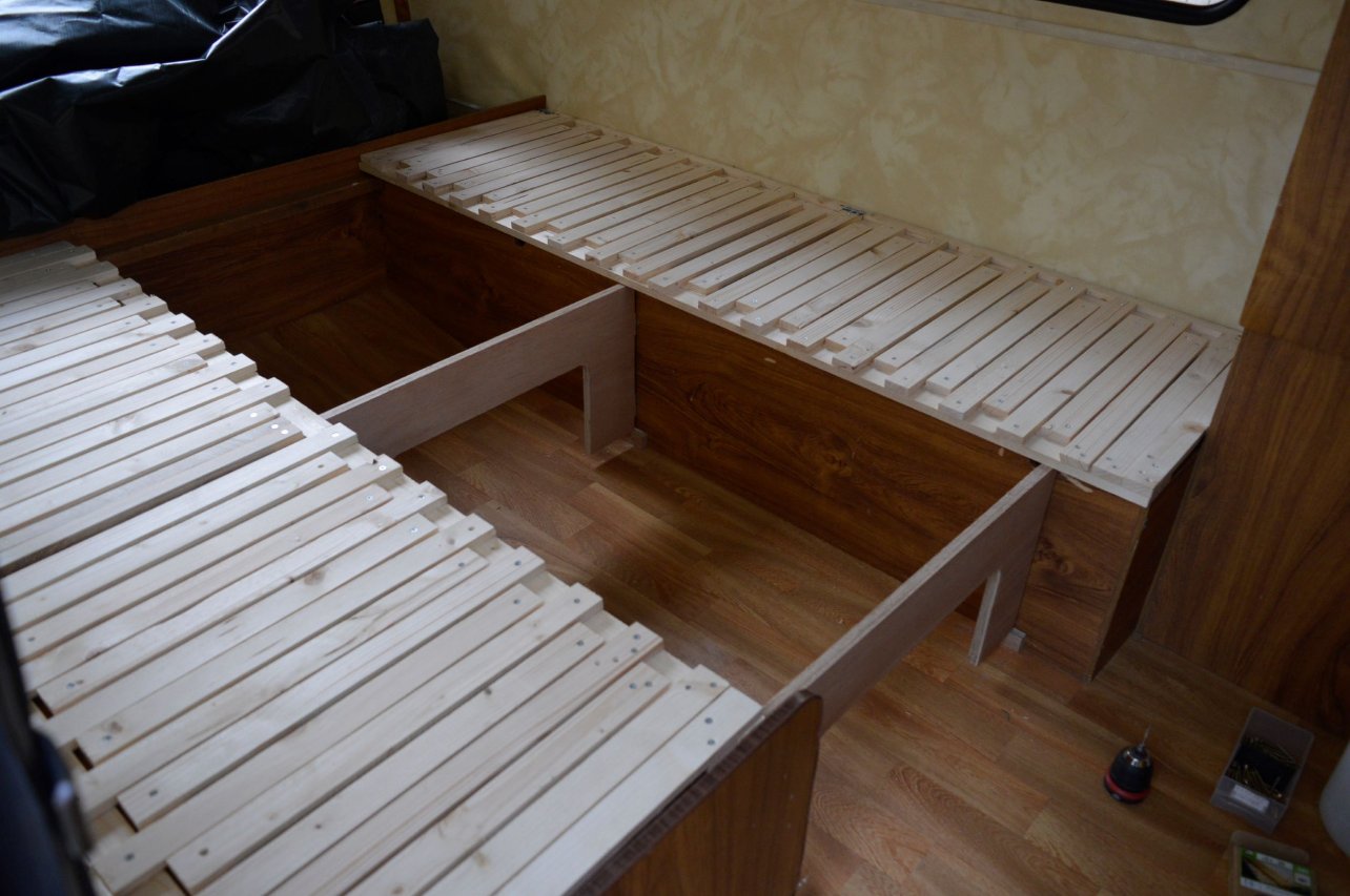

D’abord le plus urgent pour utiliser la caravane : le lit.
J'ai donc commencé ce weekend par le sommier.

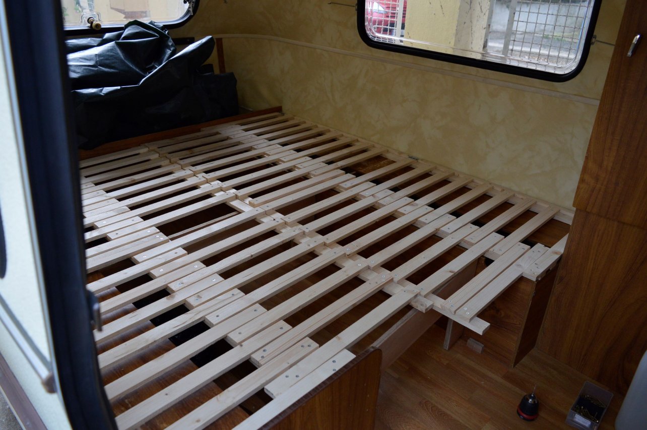

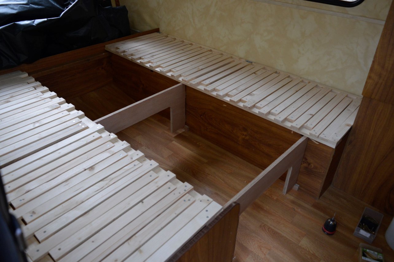

Après de grosse réflexion sur comment faire, je me suis orienté vers un lit peigne avec des lattes rigides, avec un système de charnières pour accéder aux coffres sous les assises.
Ca permet une aération des mousses tout en ayant tout de bien fixé dans la caravane.
Alors c'est parti :

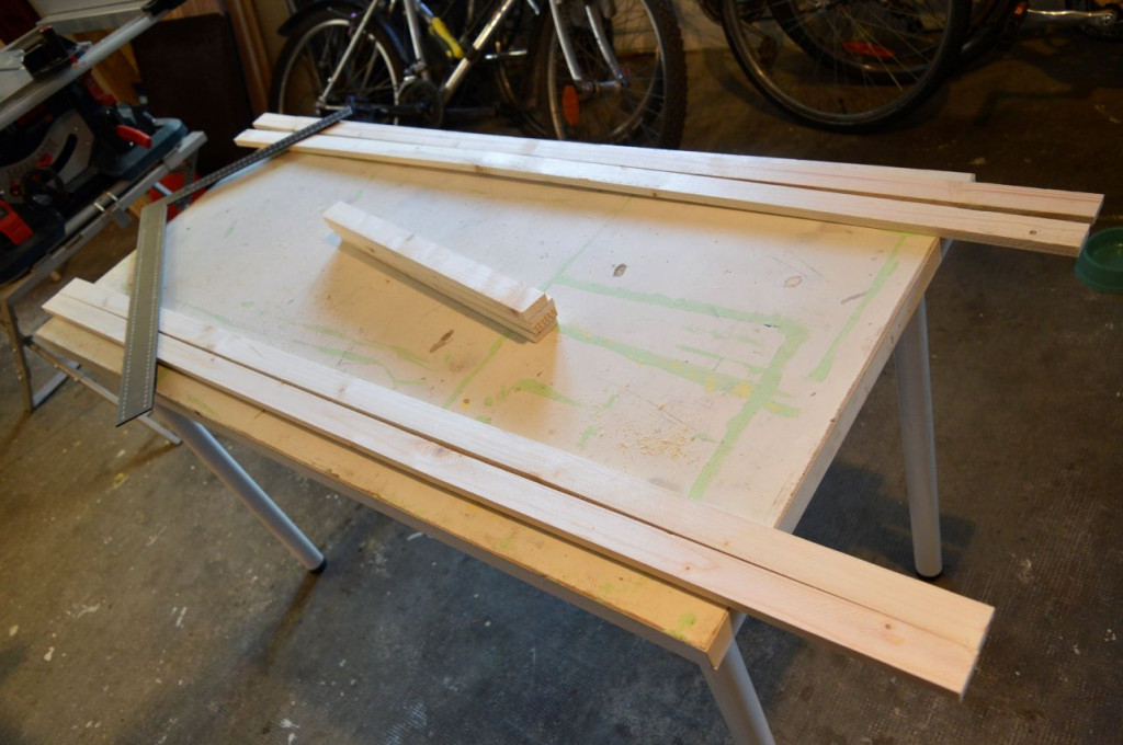

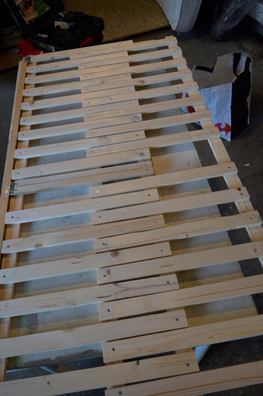

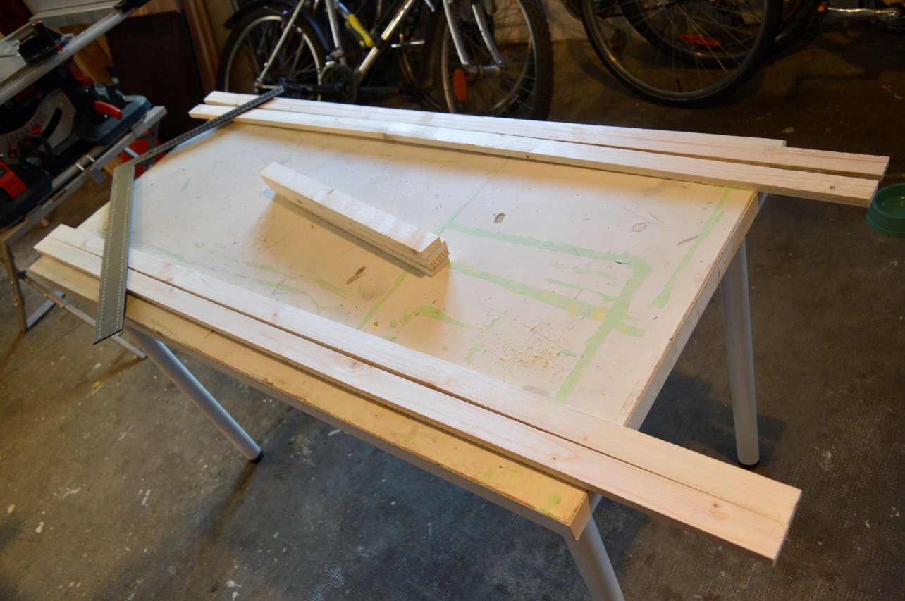

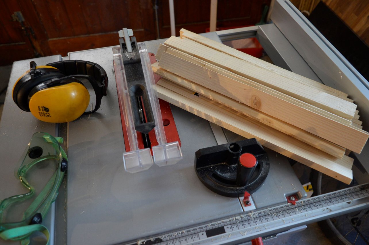

Il faut pleins de tasseaux de la même longueur pour les lattes :

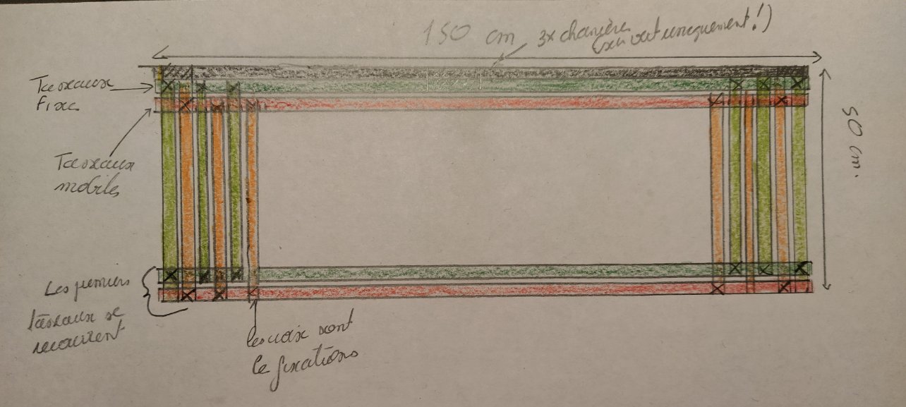

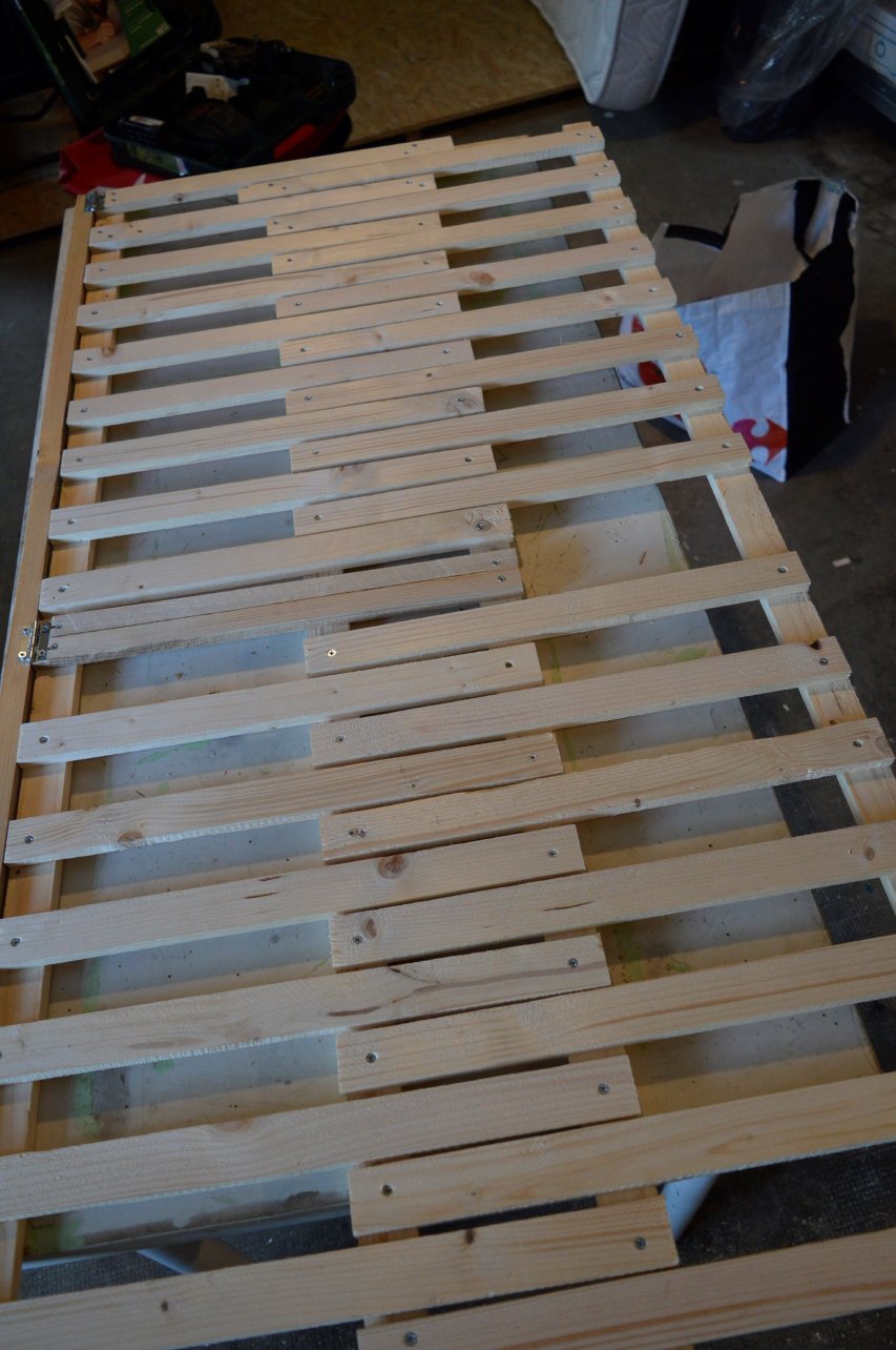

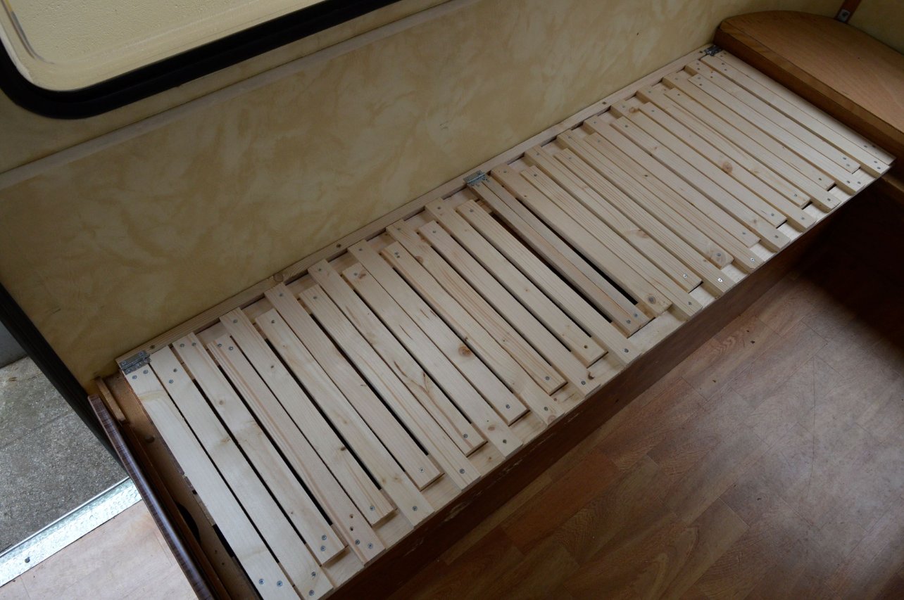

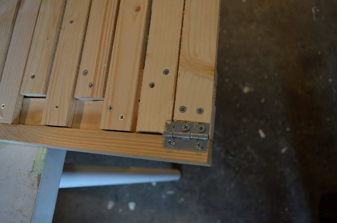

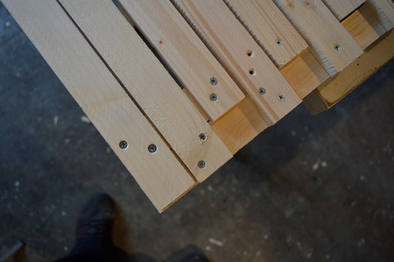

Et les monter sur deux paires de glissières dans la longueur en les alternant à droite, à gauche etc.
A noter les deux lattes de chaque côté qui se recouvrent pour permettre de vérouiller le systéme quand le peigne est replié et de soulever le sommier (pour accéder aux coffres).

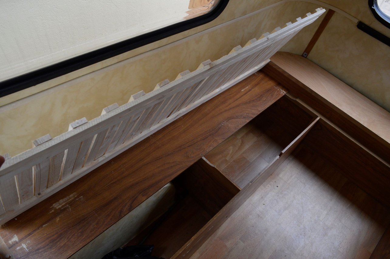

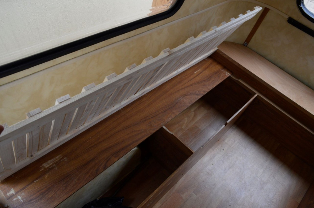

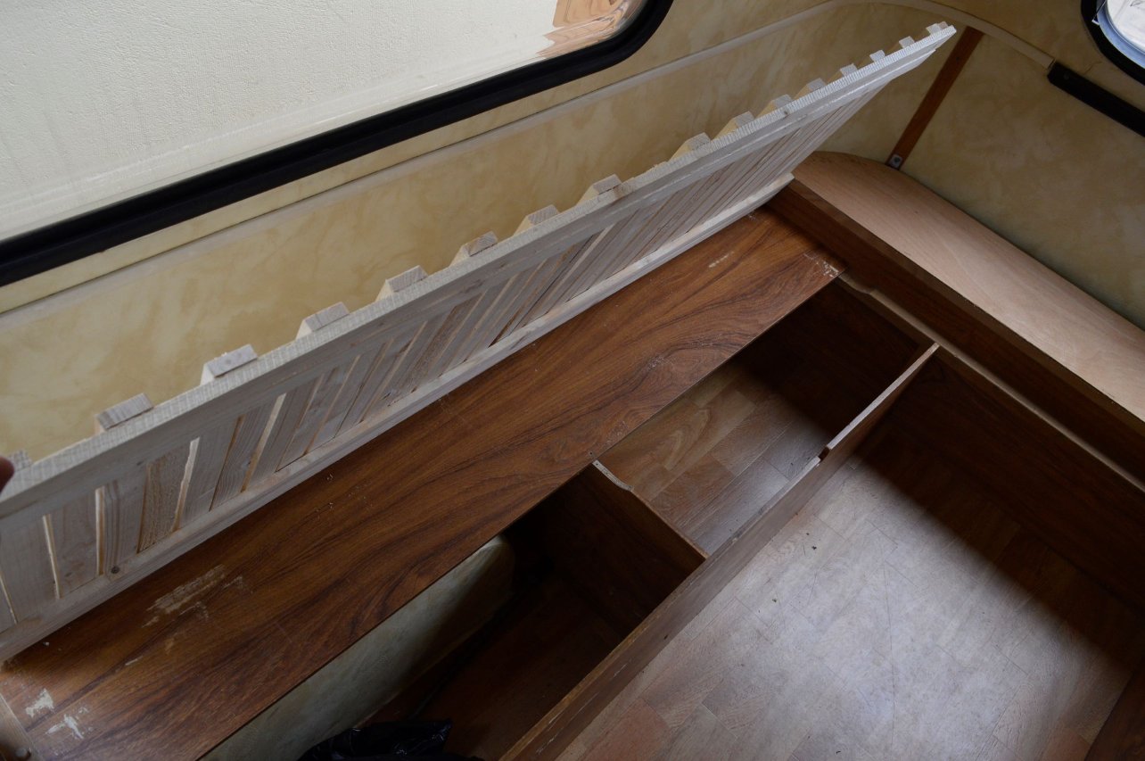

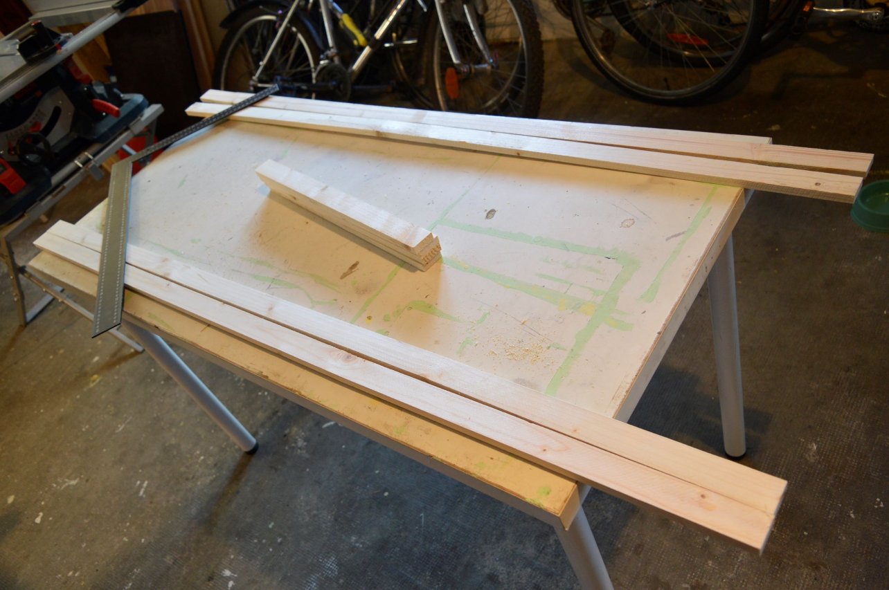

Ensuite j'ai ajouté un tasseau monté avec des charnières sur les longueurs extérieurs.
Plus qu'a visser le tasseau en questions sur l'arrière des assises :
Et les charnières permettent de le relever (avec les petites lattes qui recouvrent à chaque bouts pour le maintenir vérouillé.
Avec les deux côtés :

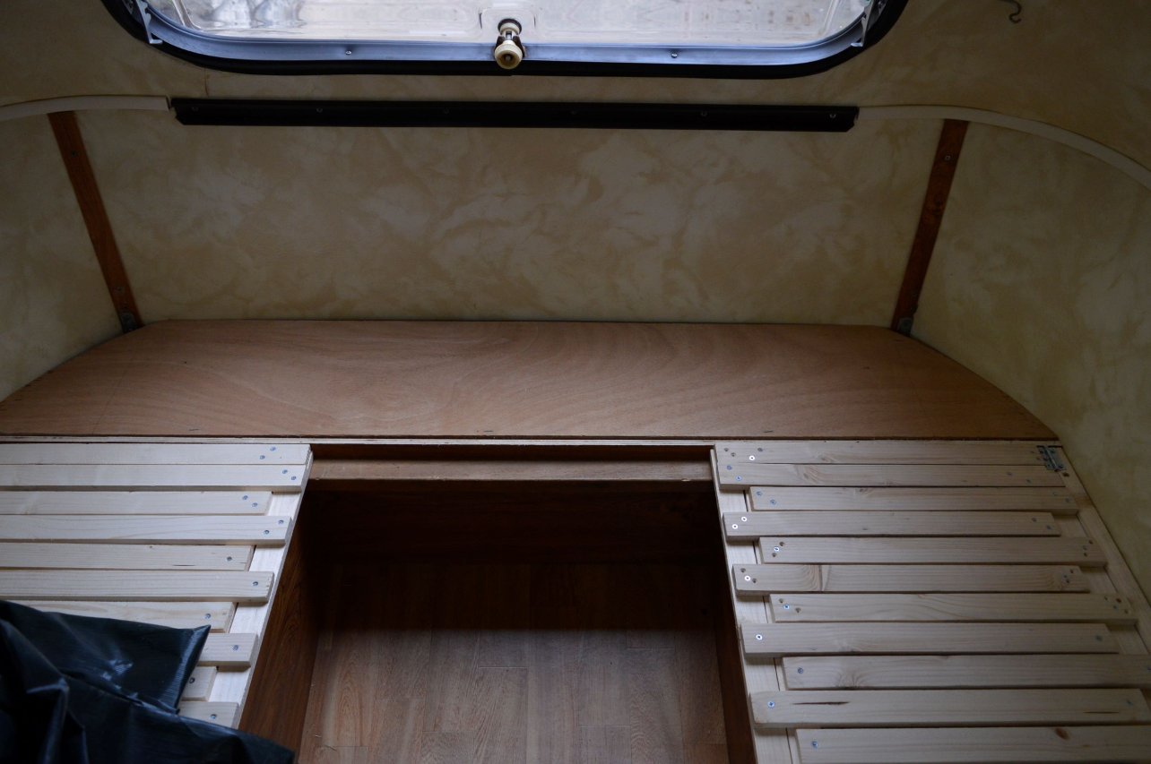

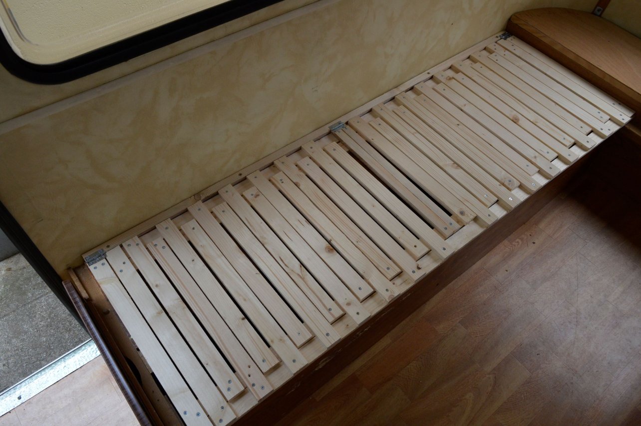

Et ainsi on peut tirer le peigne sur les deux petits rails qui s’ouvrent dessous (montés sur des charnières) :
Il ne manque que le support du fond qui était trop haut.
Visible sur cette dernière photo.
pas de souci, on découpe tout à la bonne dimensions, on fait une plaque qui s'insére dedans et ce sera parfait :super:
Une bonne journée de travail !

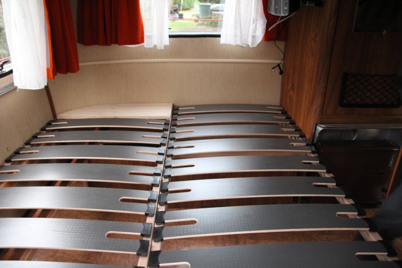

Ce sont des lattes rigides !! :o

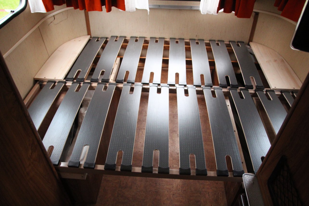

Il me semble que les Comtois avaient fait la même chose sur leur SuperPuck avec des lattes souples..
https://forumeribatouring.com/viewtopic ... 50#p147250
Messages : 5249
Re: Détails montage Table et assises d'origine Eriba Puck 1983 : MA SOLUTION
Grâce à Binbin (merci) j'ai des lattes souples dans la Triton : (un sommier à lattes que j'ai coupé en deux).
Mais je ne soulève rien car je glisse par dessous, et pour l'accès au coffre gauche, j'ai un portillon extérieur.

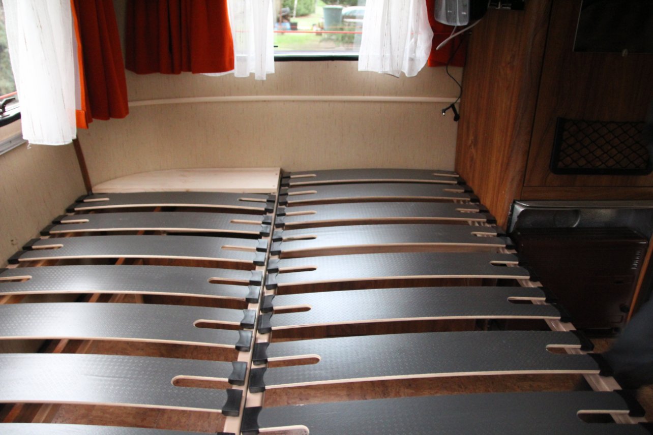

Oui j'avais en effet pensé aux lattes souples (prendre un sommier IKEA Luroy pour les lattes pas trop cher)
https://www.ikea.com/fr/fr/p/luroey-som ... 1/#content
Mais le souci était la jonctions entre les lattes (en rouge ici) aurait été plus rigide, et ce pile au milieu de la zone de couchage. :gene:
En plus comme je pense dormir de biais comme je suis grand, ça aurait même été pire 8|
Bref c'est pour ça que j'ai choisi des lattes rigides

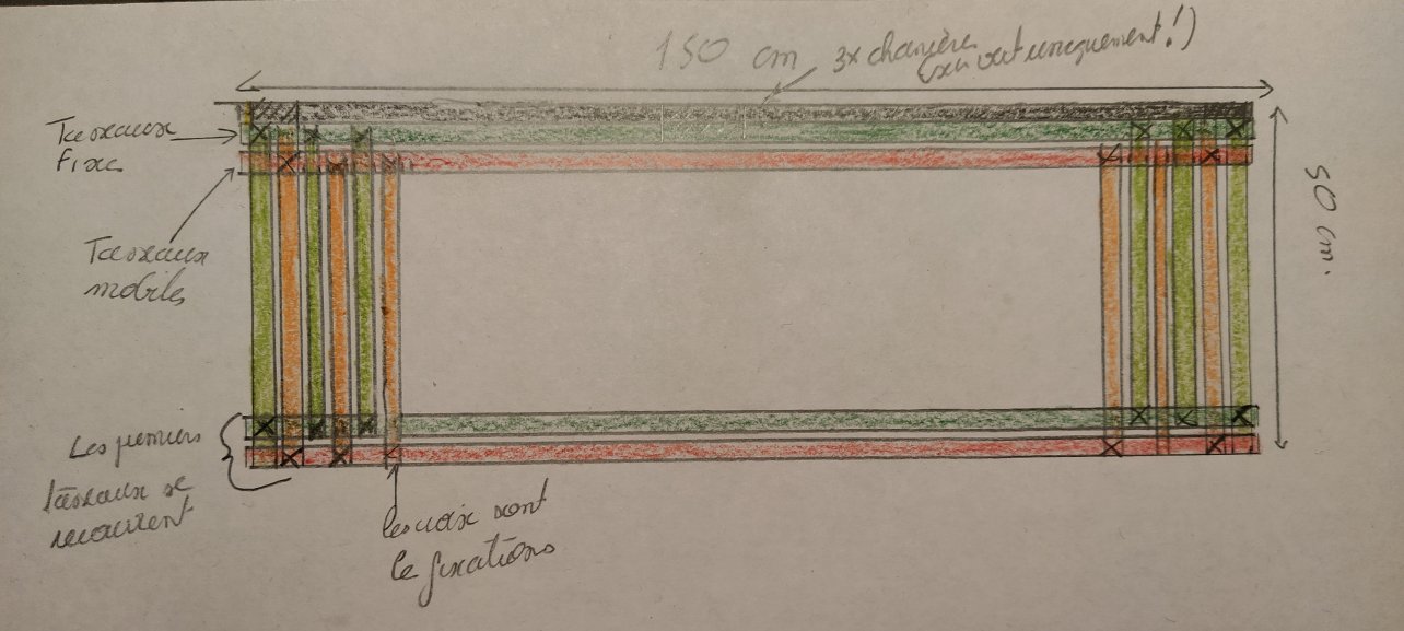

Alors on m'avait envoyé un message privé cette semaine me demandant les plans du lit peigne, les voici, en espérant que ça en aidera certains...
