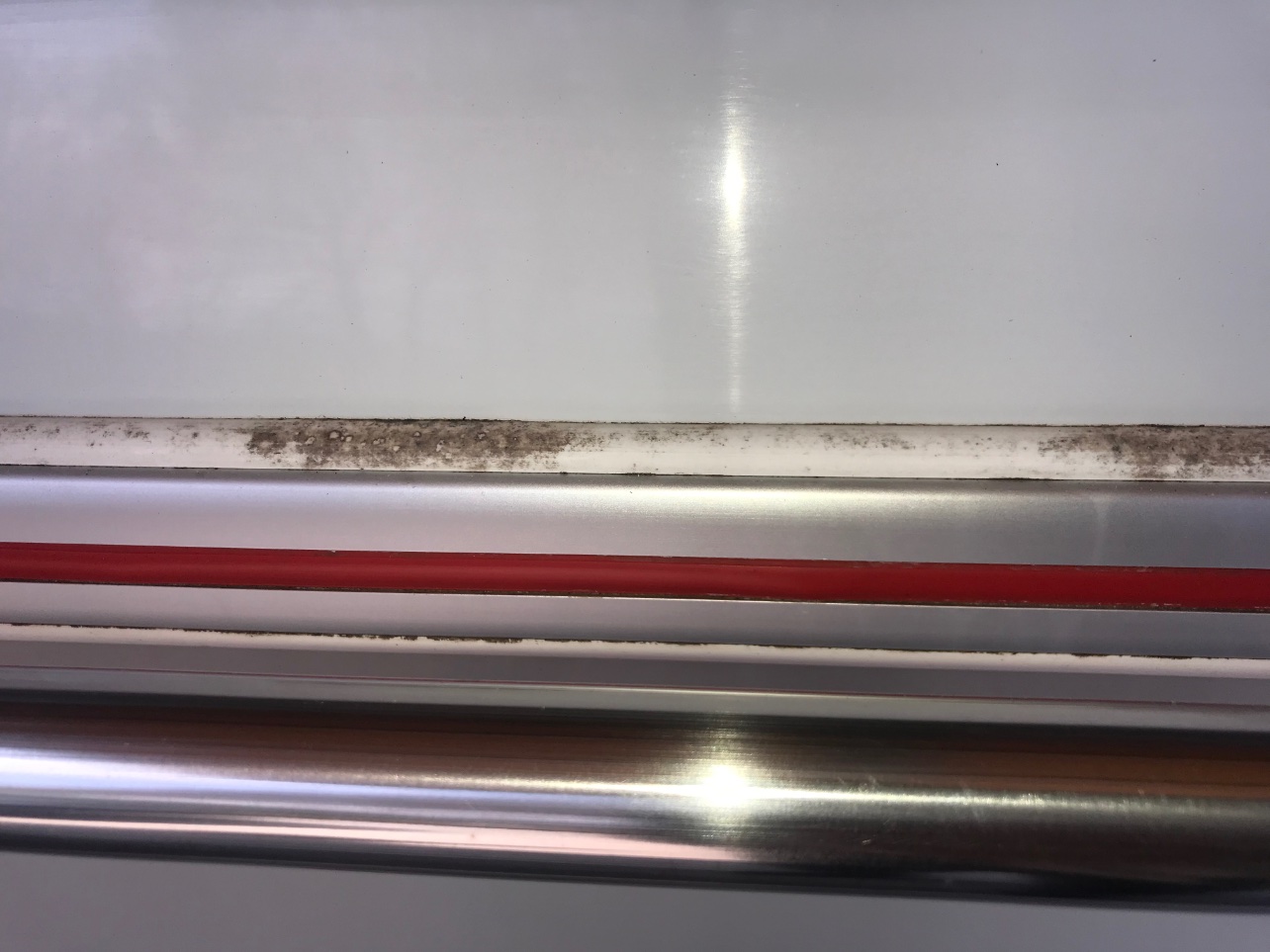

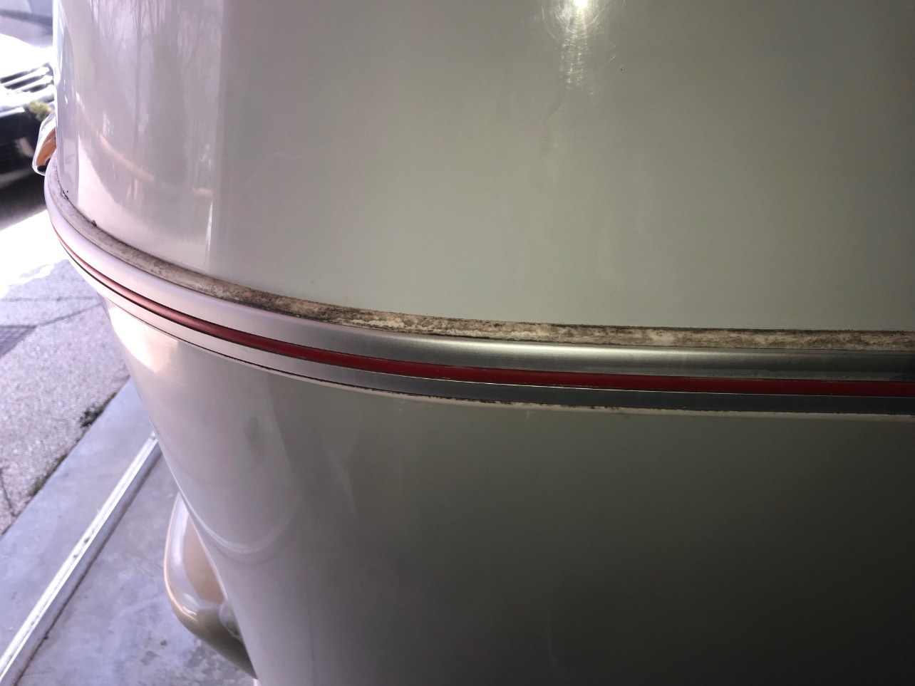

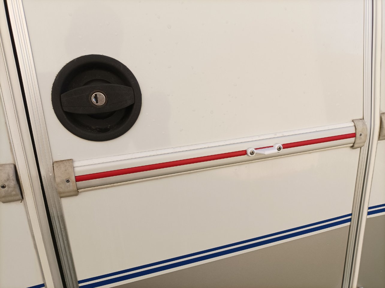

Une petite photo où un descriptif du problème, il est tâché, moisi, craquelé ?

je vois 3 solutions à ton probleme vu que visiblement ils resteront tachetés .
1) la mienne : tu acceptes cet aspect
2)tu les repeints
3) tu démontes; tu commandes et tu remontes et tu as encore plus

ensuite tu achètes de la "pierre blanche" et tu vas récupérer ton joint qui n'est pas abimé, mais sale.

Léger filet de peinture blanche ?
Mais si joint poreux, cela n'hésite peut-être de le changer
As-tu essayé la "pierre blanche" ou pierre d'argent (marque)
CARAVANE SERVICES
GALON CACHE VIS BLANC Largeur 12 mm o(vérifier la largeur du jonc déposé)
mais cela se trouve facilement chez tous les surfaces de ventes caravane et camping-car
(Référence : 1116549 2,30 € le m)
astuce pour poser facilement le nouveau jonc : après avoir bien nettoyé avant sa pose
couper l'embout plastique d'une cartouche de joint silicone, un petit peu plus étroit que la largeur du jonc neuf
passer le jonc dedans, ce qui va le compresser un peu
et insérer le jonc à sa place
cela rentre tout seul, faire cette opération avec une T°entre 20/25°

Re: Joint blanc vieilli
Non Danielle, ce n'est pas le joint cache vis... Il est rouge. C'est le joint de base sur la carrosserie qui recouvre la jonction des plaques supérieures et inférieures et pour changer le joint il faut retirer tout le tour de jonction. Et si tu veux un joint neuf tu rachètes un caravane neuve.!!!!
Les Comtois a écrit : mar. 5 avr. 2022 12:45 Non Danielle, ce n'est pas le joint cache vis... Il est rouge. C'est le joint de base sur la carrosserie qui recouvre la jonction des plaques supérieures et inférieures et pour changer le joint il faut retirer tout le tour de jonction. Et si tu veux un joint neuf tu rachètes un caravane neuve.!!!!![]()
C'est bien le joint qui est derrière la baguette alu centrale, donc dépose de celle ci......... avec le problème de dévissage des vis et certainement de la colle Dekaseal 8936 qui tient le tout !!!
D'ailleurs est-il en une seule partie recouverte par la baguette alu ou comme sur les anciennes en deux parties, une supérieure et une inférieure, le tout "beurré" avec la colle 8936 ??

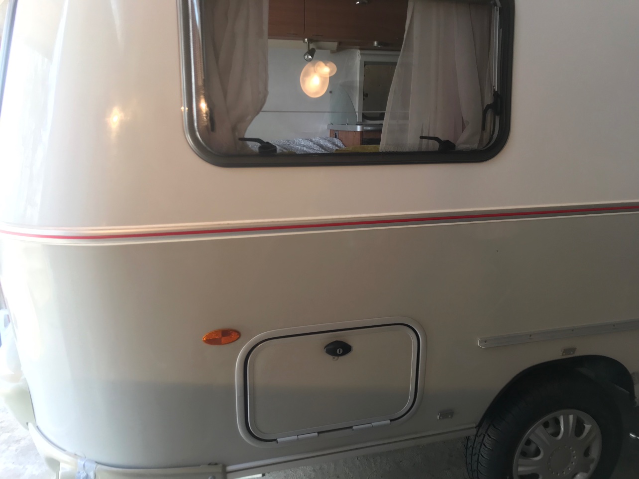

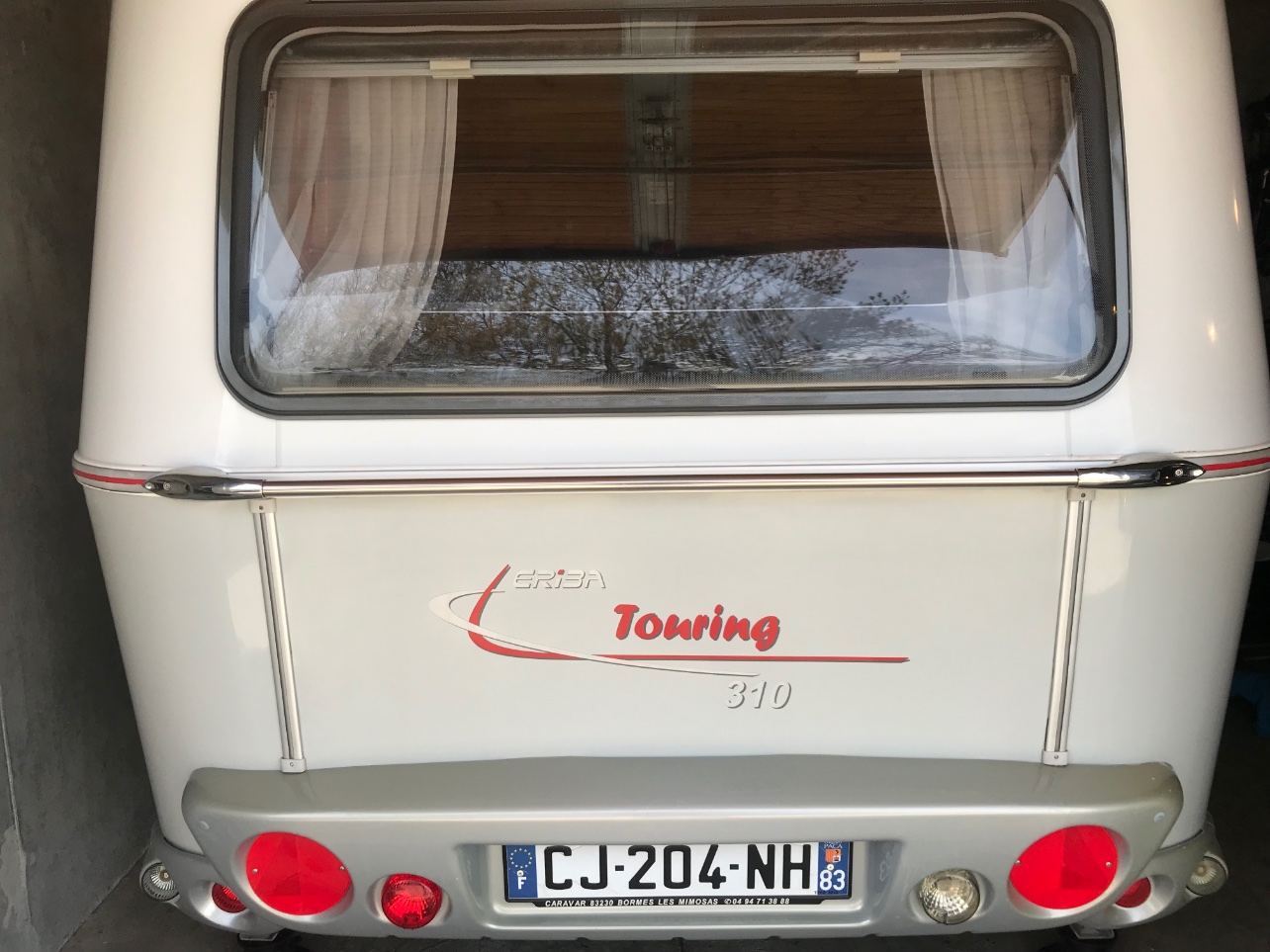

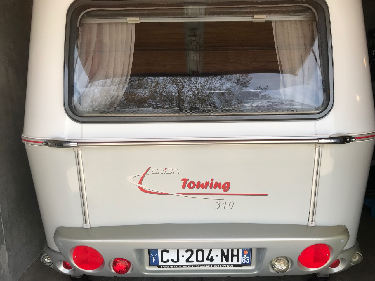

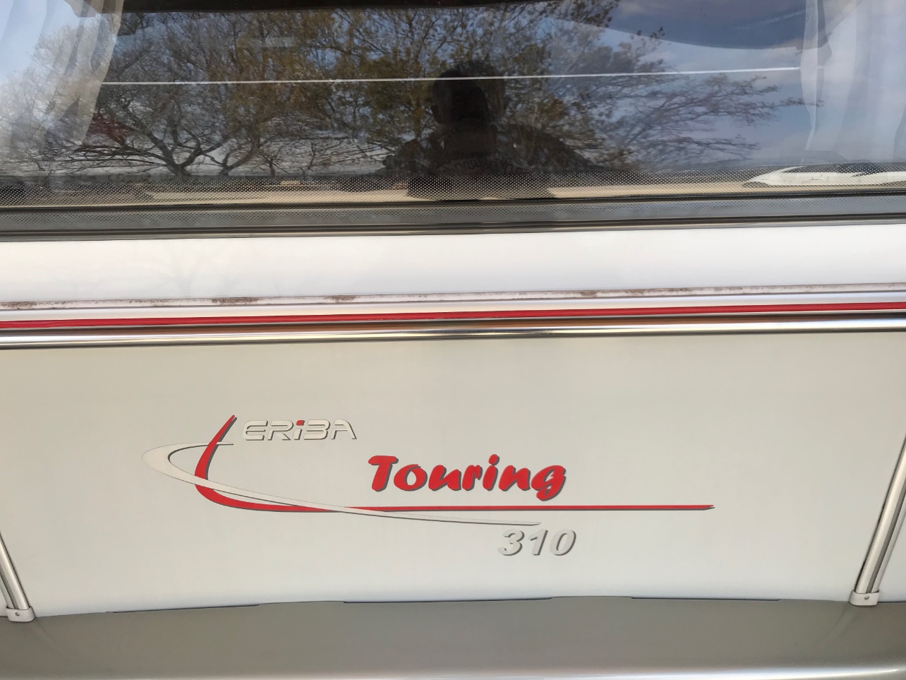

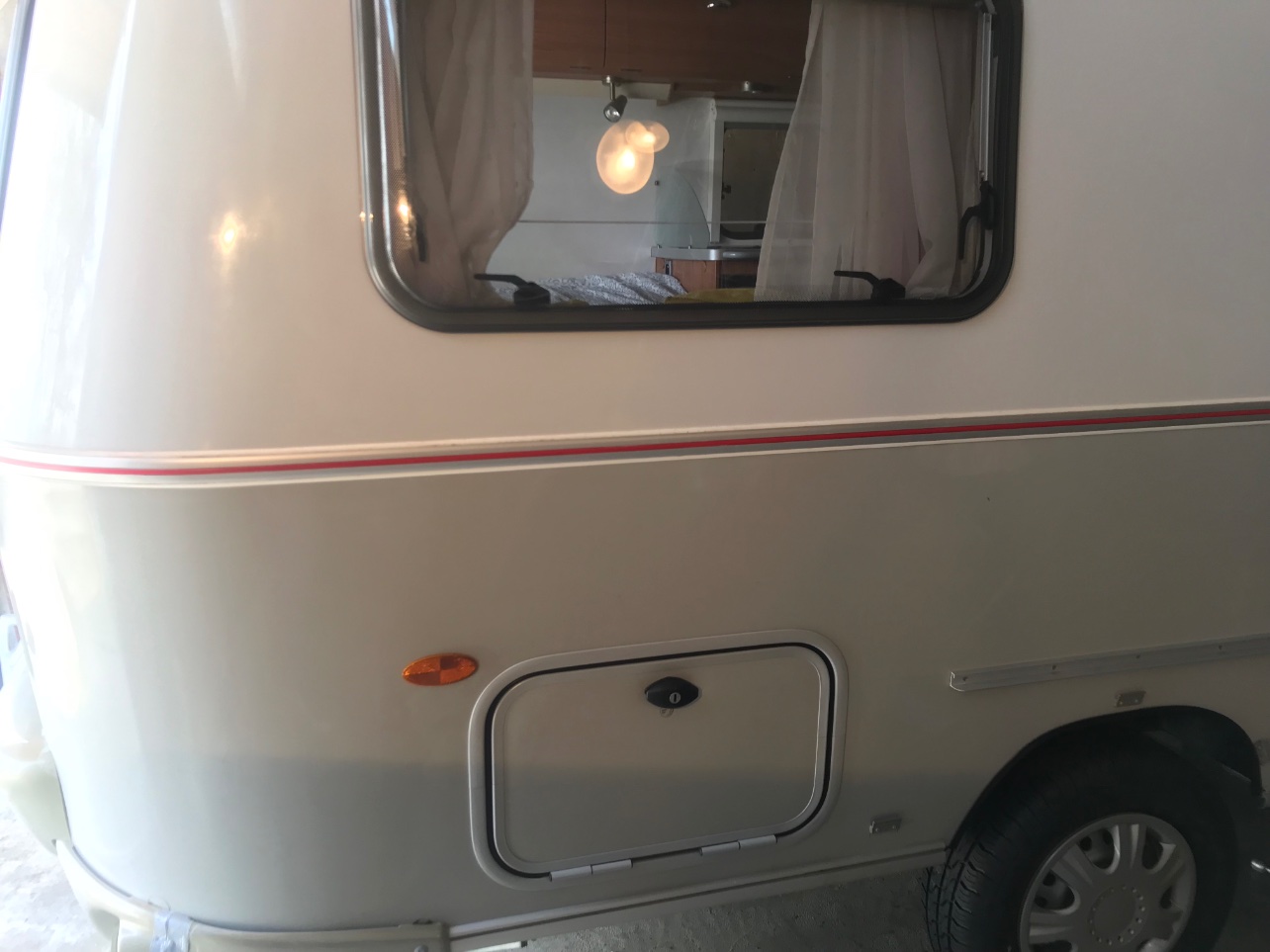

Je regarderai ce détail mais joint blanc supérieur se retrouve sur la partie inférieure (au milieu le joint cache vis rouge).
En voyant la photo, j’avoue que ma persévérance est efficace : chiffon humide, bicarbonate, huile de coude et les 1ers mètres sont quasi nickels !
J’ai téléphoné à notre atelier Eriba local :
pas d’Essence F !!!! Seule solution employée par eux, le Cif ammoniacal. Pour le coté abrasif la Pierre blanche devrait également fonctionner. Le bicarbonate a ses limites par endroit… je vous partage quelques photos une fois terminé

Bjr François, est-ce que tu l'as achetée dans cet état ?
Oui. Cette caravane a "trainé" dans un jardin à Fréjus utilisé comme... bureau
Puis avec les 2nd propriétaire s'est retrouvée remisée dans le sud de l'Espagne pour cause de Covid.
Donc moins de 2000km mais pas mal d'année de stationnement sur béquilles.
Etat général plus qu'impécable d'autant plus après mes heures de nettoyage extérieur du plancher à la réhausse.
Le Cif a fait des merveilles cet apm. Beaucoup plus efficace que le bicarbonate !
Une fois le polish passé sur le toit et la réhausse en priorité, elle semblera presque sortir d'une concession.
J'attends avec impatience le nouveau joint de toit et le bloqueur AR de toit pour partir la semaine de Pâques... à Annecy si le temps est suffisamment clément.
Je viens de trouver 2 Twiny vides pour remplacer la grosse bouteille... quand nous l'aurons consommée

Après avoir commencé à changer mes cache-vis + le loquet de porte qui étaient bouffé par le temps, je me rends compte qu'il faut que je remplace les embouts de rail en plastique, parce que là ça va pas.
Je ne trouve pas sur le net. quelqu'un a une idée d'où je pourrais m'en procurer ??

Bonsoir.
Si tu n'as pas deux mains gauches tu peux les faires en aluminium, dans du nylon ou les faire faires avec une imprimante 3D en PVC, non ?

Bonsoir Yann,
Regarde sur le site de loisirs-caravaning, rubrique pièces détachées Eriba ; prix unitaire 4,5 €
https://www.loisirs-caravaning.fr/99-carrosserie?page=2
Bonne soirée.
Bernard
Bonne soirée.
Bernard
