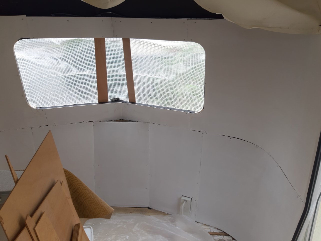

Je viens de trouver (par hasard) sur FB une vidéo de changement de vitre AV par 2 vitres, exit le pliage d'un morceau de plexi ! :super:
https://fb.watch/cNZoIKO6gF/
Deux baies 2.jpg (25.41 Kio) Vu 10959 fois
Deux baies.jpg (21.63 Kio) Vu 10959 fois

Super idée ce changement de baie fixe en deux parties...
Quelques nouvelles de l'avancement de mes travaux.
J'ai trouvé le scotch double face sur amazon et j'ai reçu le joint de notre ami allemand, ainsi que la clef de joint.
Il me reste à finir la pose du bois intérieur et le recouvrir de papier/fibre collé et ensuite peint.

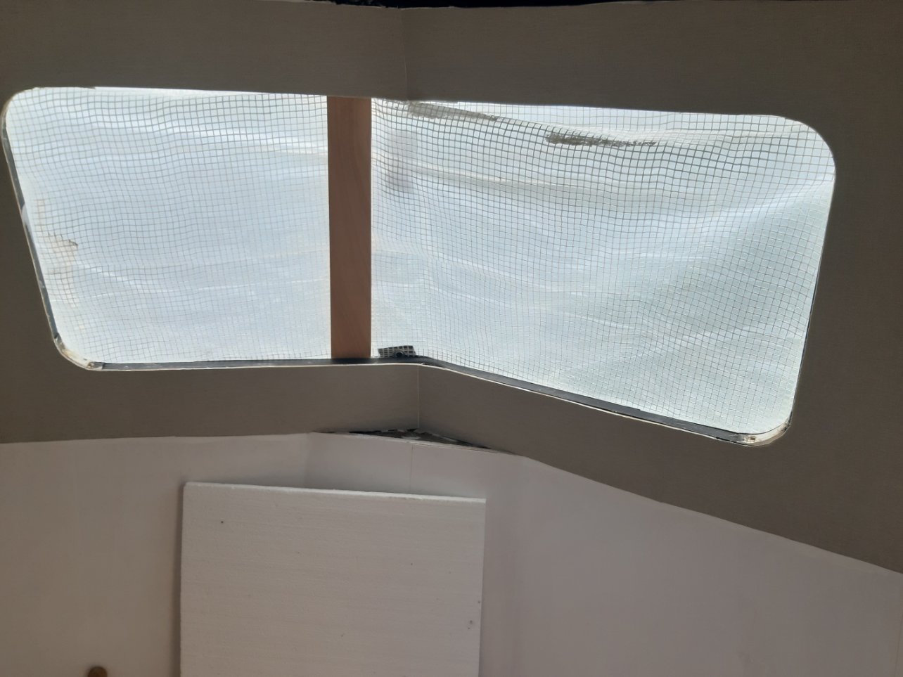

Quelques nouvelles de l'avancement... J'ai collé/solidifié l'éclat sur la vitre extérieure avec de la colle spéciale qui solidifie avec des UV..cela semble être très très solide. J'ai recollé les 2 parties entre elles avec du double face 3M (attention un rouleau de 3m ne suffit pas d'autant que 27cms sont inutilisables car déjà collé sur le support en carton, prendre un rouleau de 10m sur Amazon). Le joint au mètre est posé autour des 2 vitres, j'attends l'arrêt de la pluie (eh oui elle est revenue..bon c'est vrai je suis en Bretagne alors... : Rain : ), j'ai reçu mon mastic butyl, tout est prêt...
Par contre, petite question. La vitre extérieure est très opacifiée. Quel produit utiliser ou quel méthode employée pour polir celle-ci afin de lui rendre sa transparence ? Des idées ???

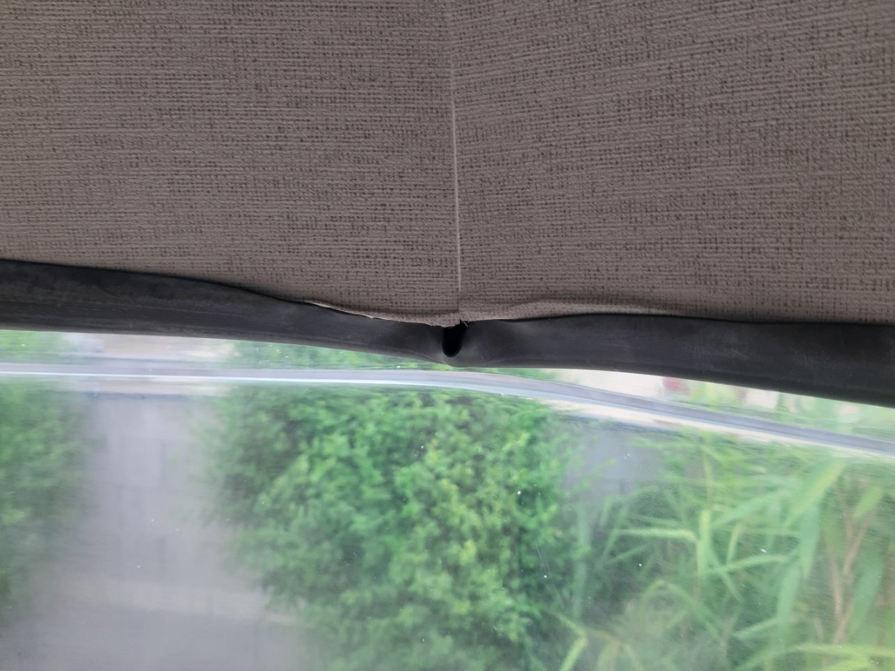

Alors.. suite et pas fin. La baie est en place et le Butyl injecté.. Mais j'ai un petit souci avec le joint à l'intérieur (voir la troisième photo)... quelqu'un a une idée ?
Merci Landeriba pour l'idée du Miror, j'avais trouvé des produits spécifiques sur nenette, mais si Miror fait le taf. :super:
Pour ce qui est de dire qu'il ne faut pas démonter les 2 vitres...j'avais un super impact sur la vitre extérieure et l'ensemble n'était plus étanche avec la carrosserie...donc démontage. Une fois les vitres sorties, le double face d'origine ne faisait plus sont effet et une grande partie des vitres était décollée...donc on enlève tout, on nettoie et on recolle avec du double face spécial.... Pour le gaz j'aurais bien une idée, c'est le début de la saison des cocos paimpolais :mdr1:

Repose du joint noir autour des vitres et collage après coupe avec la même colle (UV), puis positionnement dans le trou..et c'est là qu'il faut être patient et y aller en douceur tout en posant correctement. et en cadence avec le retrait de la cordelette de l'intérieur... Une fois posée sans trop de difficulté, injection du Butyl sous la lèvre externe...j'attends que le crachin qui s'est mis à tomber juste après la pose du Butyl s’arrête pour mettre la clef.. En résumé, pas de difficulté particulière si on prend le temps et que l'on ne s’énerve pas.
Messages : 21318
Re: Réfection baie fixe
Le pli au milieu supérieur, tu devrais pouvoir arranger ça "un peu", vois comment est le mien, monté par un spécialiste connu et reconnu (en retraite), il y a un léger pli au milieu !! La clé n'est pas encore installlée, elle devrait "tirer" un peu dessus.
