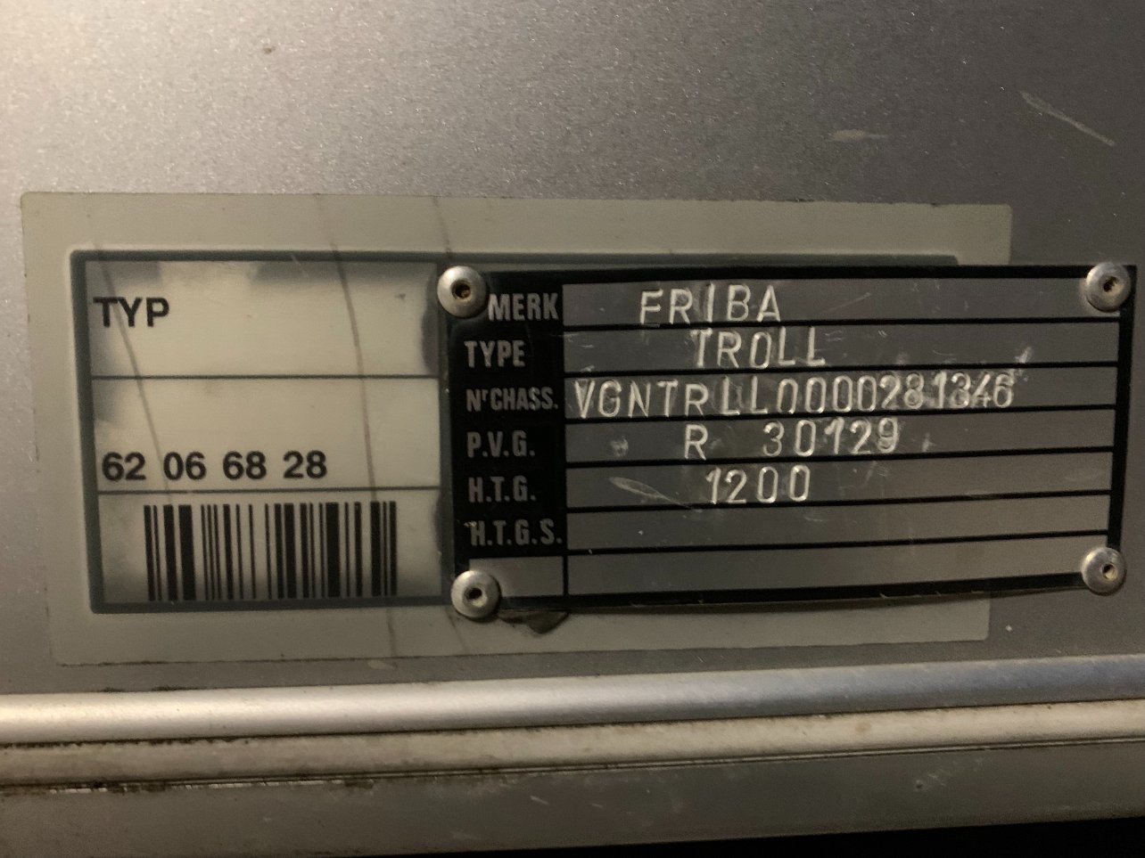

Une tite : Photo : de la plaque proche de la porte pour l'ajouter dans "la galerie de nos plaques" :merci:

Et bien voici la petite plaque...

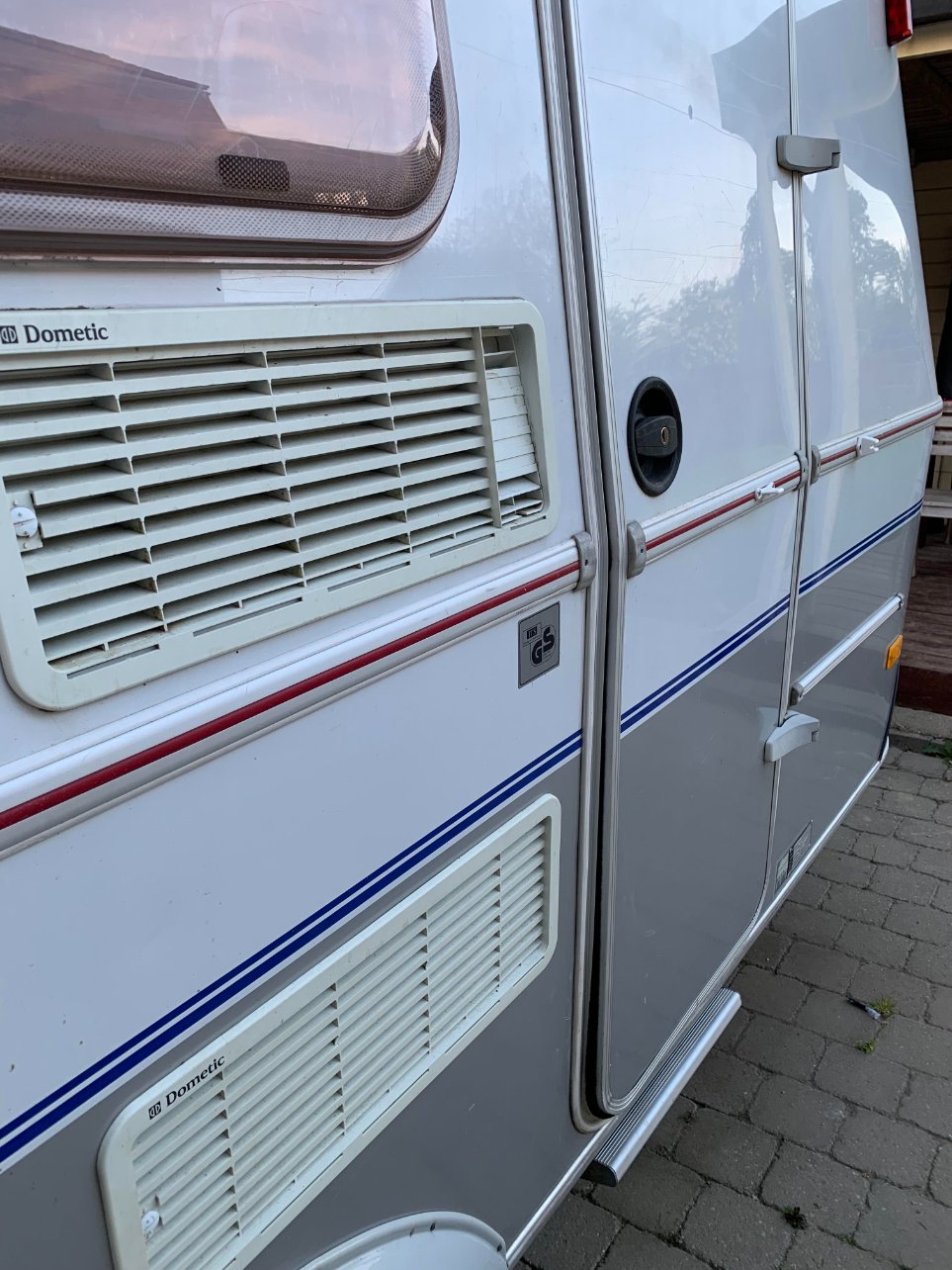

Je voulais démonter ma porte en m'inspirant de ceci:
https://www.youtube.com/watch?v=pN9-Q__Plt0
Mais sans succès... La bestiole résiste sur un coin et j'ai peur d'avoir de la casse. Mais je vais trouver.
De plus ma porte ne ferme pas comme il faut et le petit courant d'air est désagréable... Si j'arrive à remplacer le panneau plastique avec une belle feuille d'Alu en 2mm avec des beaux renfort bois, je serai un homme un peu plus heureux :-)
Jean-Paul, les ridelles dont tu parles... il s'agit du cerclage en alu qui tient le "joint brosse"?

Ajouté !!

La porte de : eriba : est à ossature métallique.
Sur les "anciennes", on parle de porte "frigo", des étagères sont moulées dans la partie plastique et pour que les objets restent en place, des "ridelles" en plastique hyper fragiles sont clipsées, ou rivées dans la paroi.
Certains ont remplacés ces bouts en plastique fragile par de l'alu !
https://forumeribatouring.com/viewtopic ... 667#p90667
Dans les nouvelles il y a moins d'étagères et pas de ridelles ....
Si je me souviens bien la partie intérieure se dépose en ôtant toutes les vis de sur le pourtour de la porte, dans le profilé alu, ainsi que poignée et serrure.
Attention à bien graisser les gonds et veiller à ce que la rondelle entre la partie fixe et celle mobile soit présente, à l'origine genre fibre que j'ai remplacé par du bronze. La porte se dégonde en la levant tout simplement.
Pour la redresser la poser au sol sur des cales dans chaque coin (3) et la forcer dans le coin qui baille, avec des acolytes qui tiennent les 3 autres coins sur les cales.

Avant de repeindre ta porte, ce qui est aussi une bonne solution
essaie de la nettoyer avec de la pierre blanche, en général cela marche bien

Ok! Je tente pierre, graisse et rondelle…
Je vous tiens au jus!

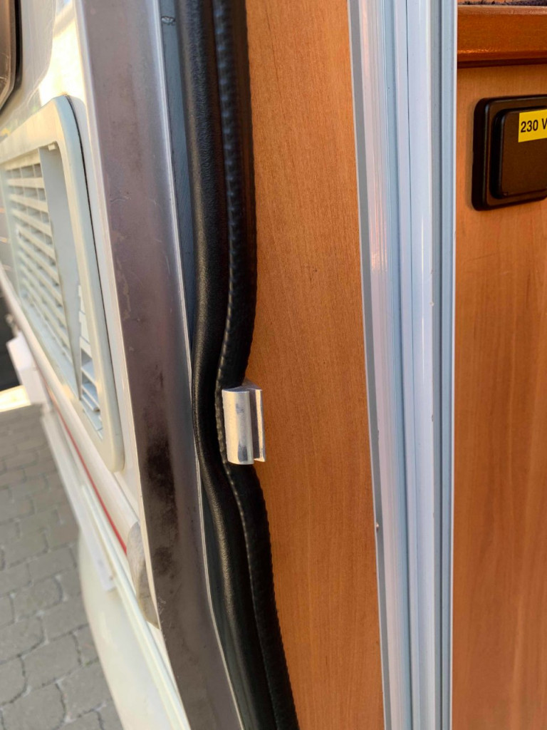

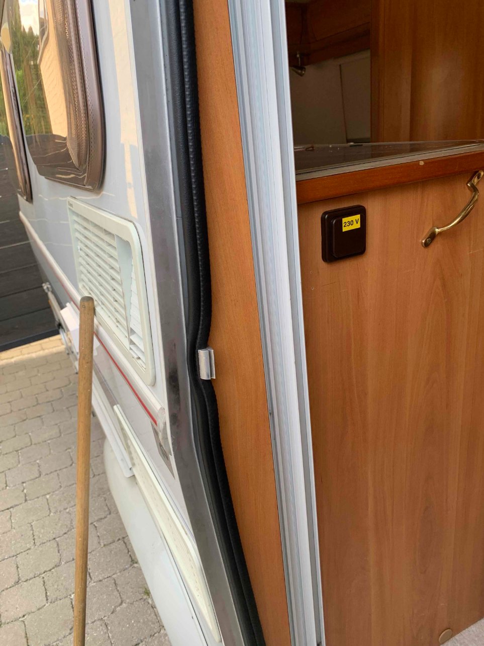

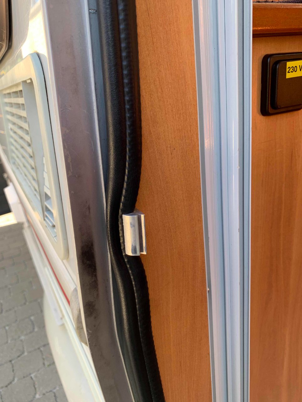

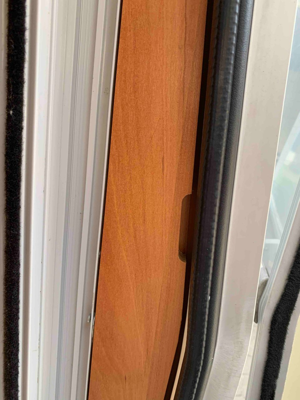

Je reviens avec mon histoire de porte... J'ai une petite question concernant le joint de pourtour, il y a une bosse due à la gâche de porte. je pourrais faire une petite découpe et la reculer pour ne plus avoir cette bosse.
Avez-vous ce type de montage chez vous?
Je pense que cela a été (mal) adapté pour monter la moustiquaire.
Cordialement,
Pol

Et voilà c'était bien ça! Suffisait de tourner la tête... Les montants ont été inversés. C'était la moustiquaire du vendredi.
