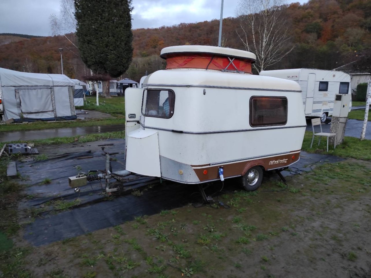

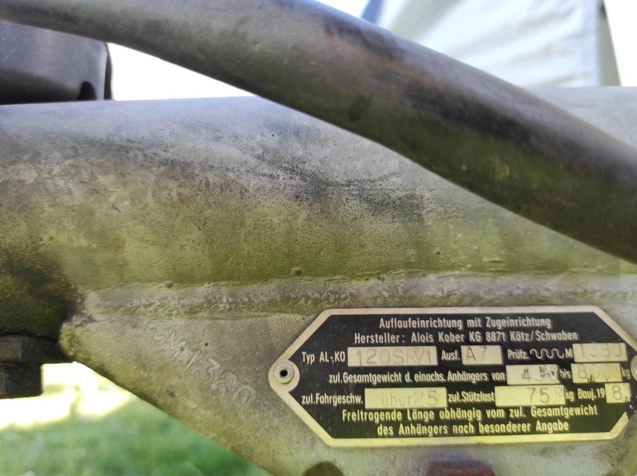

J'ai acheté la petite Eriba Puck Touring (mince) vraisemblablement de 1981 (petites roues, petite largeur, pas d'étagère latérale, champignon orange) et notamment pour aussi son absence d'immatriculation (750 kg max)
mais je suis stupéfait de lire l'étiquette, jamais vue sur le forum.
construite en Allemagne, elle indique Al-ko 430 / 800 75.
Où est l'erreur ? J'ai crainte de devoir payer une immatriculation ou des amendes alors qu'elle est comme les autres , de plus cela voudrait dire que je pourrais charger 370 kg ? pas possible me semble-t-il

Re: Petite Eriba 430 kg / 800 kg chargée ? possible ?
En France....
Au delà de 500 Kg carte grise et immatriculation obligatoire.
La plaque en photo est celle de l'attelage.
La plaque qu'il faut regarder est celle à droite de la porte, et aussi celle qui est rivée sur l'essieu.

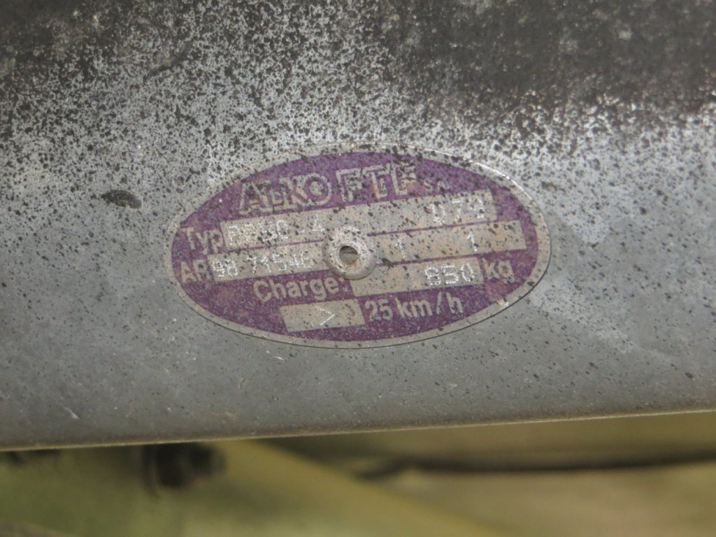

Bonjour, penche toi sous la caravane , inspecte la flèche ainsi que l'essieu sous toutes les coutures.
Messages : 21295
Ça doit ressembler à ça :
Plaque de Puck 1981
La plaque de l'essieu est généralement coté droit derrière l'essieu
fixée avec un rivet. De ce genre et de couleur peut être différente

Merci.. j'ai trouvé 550/550 pourquoi 2 chiffes identiques? Le poids a vide n'est pas indiqué. C'est une Puck Touring avec chauffage numéro 135061 donc de 1981 si j'en crois votre liste.
Je me demande quel poids puis-je y charger.
Messages : 21295
Donc PTAC (poids total accepté en charge) 550 Kg
Essieu, force de 550 Kg
Peut être un troisième nombre, peut être 75, qui est le poids maxi statique en appui sur la boule 75 Kg.
Pas de poids à vide car selon les options il change !!!
En France :
Il ne te faut pas dépasser 550 Kg.
Donc aussi caravane avec carte grise, avec sa propre immatriculation, car au delà de 500 Kg c'est une obligation. Il en va de même pour l'assurance, même si ton assurance prend en charge une remorque jusqu'à 750 Kg. Elle est prise en charge QUE si attelée !!
