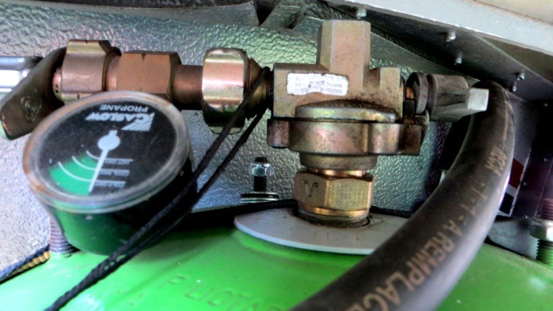

Quand tu achèteras tes Twiny, prend le robinet d'arrêt et non le détendeur, la caravane possède déjà un détendeur d'origine.
Ça ressemble à ça, à droite du mano :
Boueille gaz robinet.jpg (83.79 Kio) Vu 12107 fois
De plus la lyre flexible qui va du robinet au détendeur doit être un flexible haute pression, car la pression du gaz est variable entre 7 et 12 bar, voir +, en amont du détendeur, selon température extérieure.

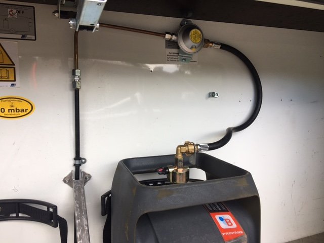

Je suis reparti de l'arrivée de gaz dans la caravane pour tout remettre aux normes.. je me suis rendu compte que ma bouteille de gaz de 13 kg était branchée sur un adaptateur allemand (d'origine sur la caravane)..pas vraiment prévu pour les bouteilles française, mais bon, ça n'a pas créé de problème. Du coup, bouteille Cube, adaptateur simple et lyre haute pression, reliée au détendeur 30mb fixé sur le coffre (normes actuelles), lui même relié en cuivre à l'installation de gaz. tout fonctionne, pas de souci ! :-)
Re: Adaptateurs Twiny, Cube... 6Kg
Ton tuyau souple fait un peu la "tronche" !
Message non lu par pascalgiu »
T’inquiète, c'est juste pour faire la photo, depuis, j'ai bien fixé la bouteille et le tuyau est bien mis ..
