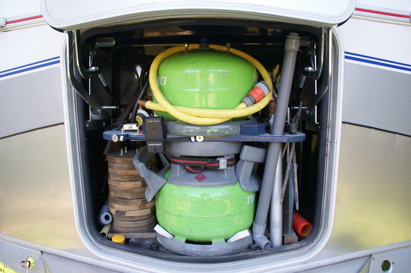

Bouteilles de gaz 6kg
« La TWINY est la même que le MALICE de TotalGaz je pense? Et la TWINY peut être utilisé sans modification du coffre ? »
Attention la Malice existe seulement en butane
Contrairement aux Twiny et Elfy que l’on trouve aussi bien en butane et en propane
ces trois marques on une prise raccordement pour adaptateur de 20 mm et l’encombrement est presque identique, donc pas de modification de coffre
sinon il reste le cube de Butagaz toujours en 6 kg soit en butane et en propane mais avec une prise raccordement pour adaptateur de 27 mm
Cdlt Yv

Pour ma part j'utilise une 13kg de chez BUTAGAZ en propane elle passe dans le coffre de ma triton et elle me fait plus de trois mois sans chauffage et en l'utilisant de temps en temps pour mon frigo quand je fais du sauvage et comme j'ai un frigo congélateur dans le 4x4 pas de problème de rupture de froid pour les aliments.

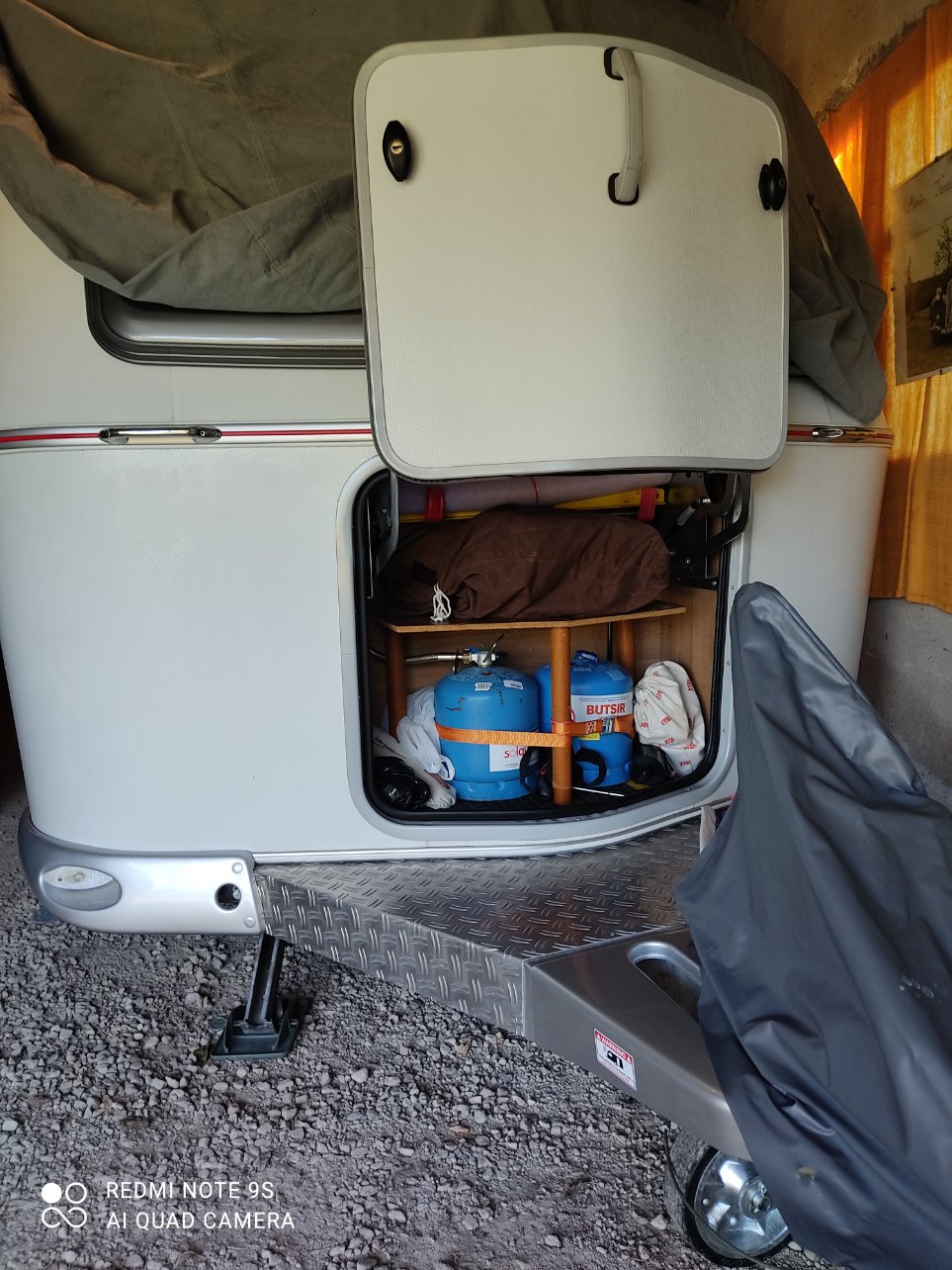

Avec une 13 kg Butagaz, 2mois 1/2 en Corse, cuisine et frigo. Pour le remplacement pas de problème, on les trouve dans presque toutes les stations service .

L'an dernier,en juillet j'étais du côté de Mandelieu quand je suis tombé en panne de twinny propane. J'ai ratissé tout le secteur pour me réapprovisionner ,en vain.Pas de propane sur la Côte d'Azur.Seulement du butane, mais le problème était qu'avec une consigne de propane on ne peut pas avoir de butane.J'ai téléphoné à Primagaz pour leur dire ce que je pensais de leur service.Boffe!!
Heureusement j'ai toujours une bouteille de camping gaz bleue butane que je peux relier à mon système grâce à un adaptateur de chez NA. Mon installation accepte les deux gaz indifféremment.

voici mon installation
Bouteilles que l'on peut échanger quasiment partout en Europe / gain de place et de poids . Je précise que nous utilisons notre caravane principalement à la belle saison ou l'hiver seulement dans des contrées clémentes, donc pas de problème avec le butane.
