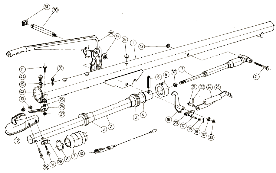

Salut a tous , voici mon premier sujet, bien qu'ayant surfé sur la partie timon je n'ai pas trouvé de sujet identique et je pense dans ce cas que personne n'a encore changé ces bagues. Car le jeux n'est pas dans la tête d’attelage mais bien entre le piston et le cylindre du timon (un jeux d'environ 3 a 4 mm en bout de la tête). Ce jeu est suffisamment important pour se faire entendre dans la voiture lors du basculement de la Careyvan sur un dos d'âne ou sur une route très irrégulière. Même a la main la tête et le piston bouge verticalement et latéralement. Le piston en revanche n'est pas grippé puisqu'il rentre et sort lors des freinages. Alors voilà je 'suppute' (non!non! Je ne transpire pas avec avec une compagne rémunérée :mrgreen: ) que ce soit les bagues n°3 sur la vue éclatée du timon ci dessous .
Et donc la question véritable est : Quelqu'un s'est t'il déjà lancé dans cette aventure de changement des bagues?

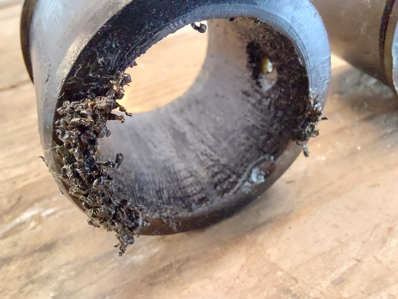

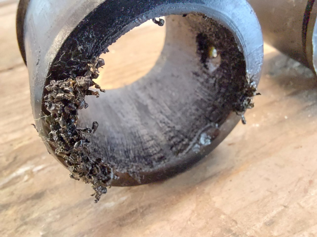

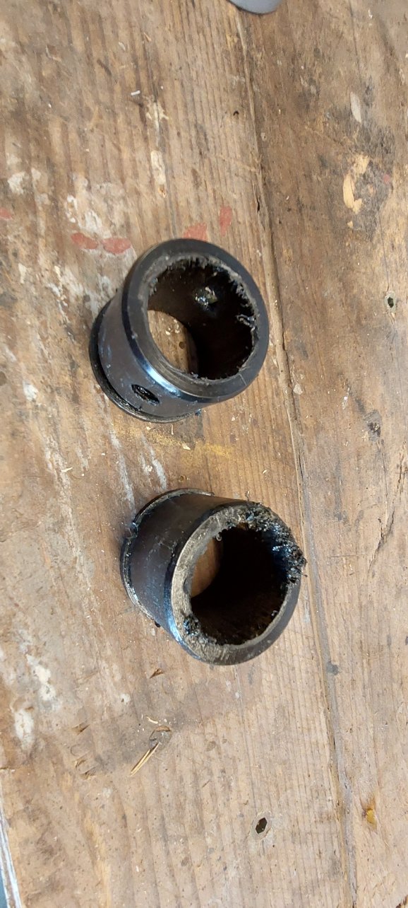

Alors , timon demonté et l'explication du pourquoi y a du jeu est simple : on dirait que les bagues ont été changées mais pas par celles qui auraient dû être montées.
Sur la photo du dessous on vois clairement que les bagues ont été passées a la rappe a bois ou limées, sacre bleu :orc1: j'en profite pour changer l'amortisseur de flêche , 63 € sur "la bay".
Les deux anneaux
Les deux anneaux
Un anneau rappé pour les gouverner tous ...

Effectivement drôle de bricolage, bon remontage :hello:
Messages : 21323
Re: Jeu vertical timon 1983 (bagues)
Un spécialiste de l'ajustement au micron, certainement !!! :mrgreen:

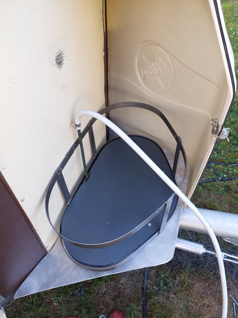

Le coffre a bouteille de gaz est démonté pour nettoyage et refixation avec joint entre le coffre et la partie avant de la Careyvan.
Refabrication d'un plateau en CP marine pour supporter la bouteille de gaz afin de remplacer l'ancien qui ressemblait à une trompe de la mort vieille de 40 ans de par sa couleur et sa structure molle en décomposition .
Travaux en cours donc .

Petite image de la modif: du coup a l'avant avec une plaque d'alu de 3mm ca forme un vrai coffre pour y mettre encore plus de choses
