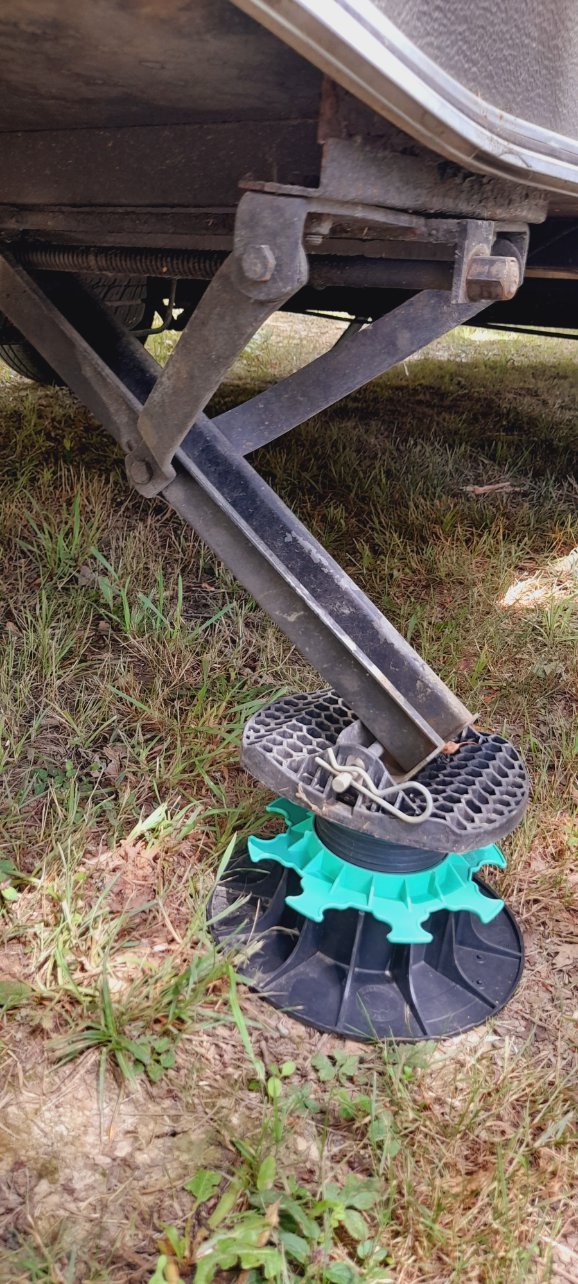

Peut être déjà expliqué sur le forum, mais je mets cette idée.
Quand on utilise des cales sous une roue pour mettre de niveau, ou si la pente est importante, les vérins stabilisateurs travaillent au delà de leur course normale. Pour compenser j'utilise 2 cales prévues pour les terrasses en bois. C'est pas cher et très léger.

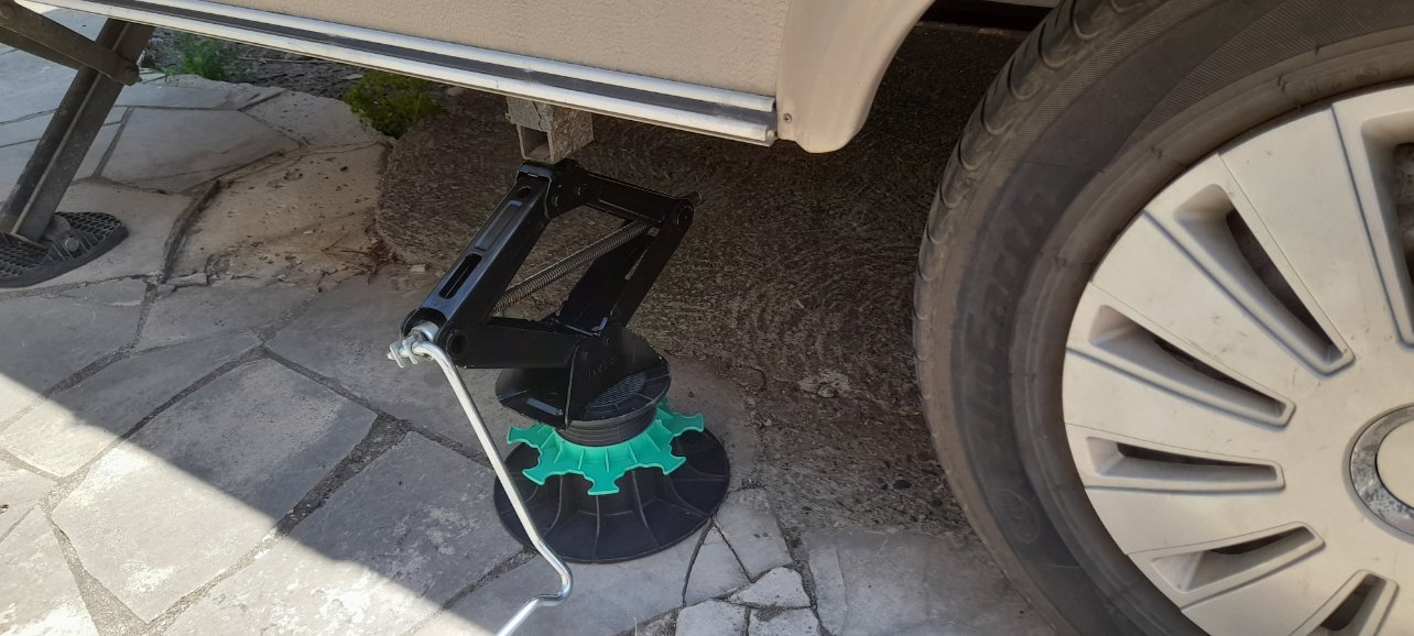

En plus cela me permet d utiliser le cric de la voiture. Contrôle des roulements ou démontage de la roue.

Pour lever la Troll le mieux est le cric sous l'essieu au plus près du bras de suspension...
Le malheureux bout de tube carré de 20X20 ne va pas résister longtemps !!

:hello: Jean-Pierre, le bout de tube est prévu pour mettre un cric style 2CV pour lever l' : eriba :
Donc, c'est logiquement costaud. Quand au support de vérin il me semble avoir mis un post il y a au moins 3 ans :blub:

Le cric c,est juste le temps de lever : eriba : après je place 3 chandelles (châssis, essieux). Je tiens trop à ma retraite pour faire confiance à ce petit cric. Cordialement

Oui Jean Paul c'est costaud quand on utilise le cric dédié avec la barre du cric qui rentre dans le tube de 20X20, mais pas prévu pour positionner le cric sous le tube....
Sur une Puck ou Familia passe encore mais sur une Troll !!!! :mrgreen:

:hello: Sur une Troll prendre un cric à roulette de 2T, ça le fait, mettre une cale en bois entre, avec la partie haute concave sous l'essieu au plus près de la roue.
