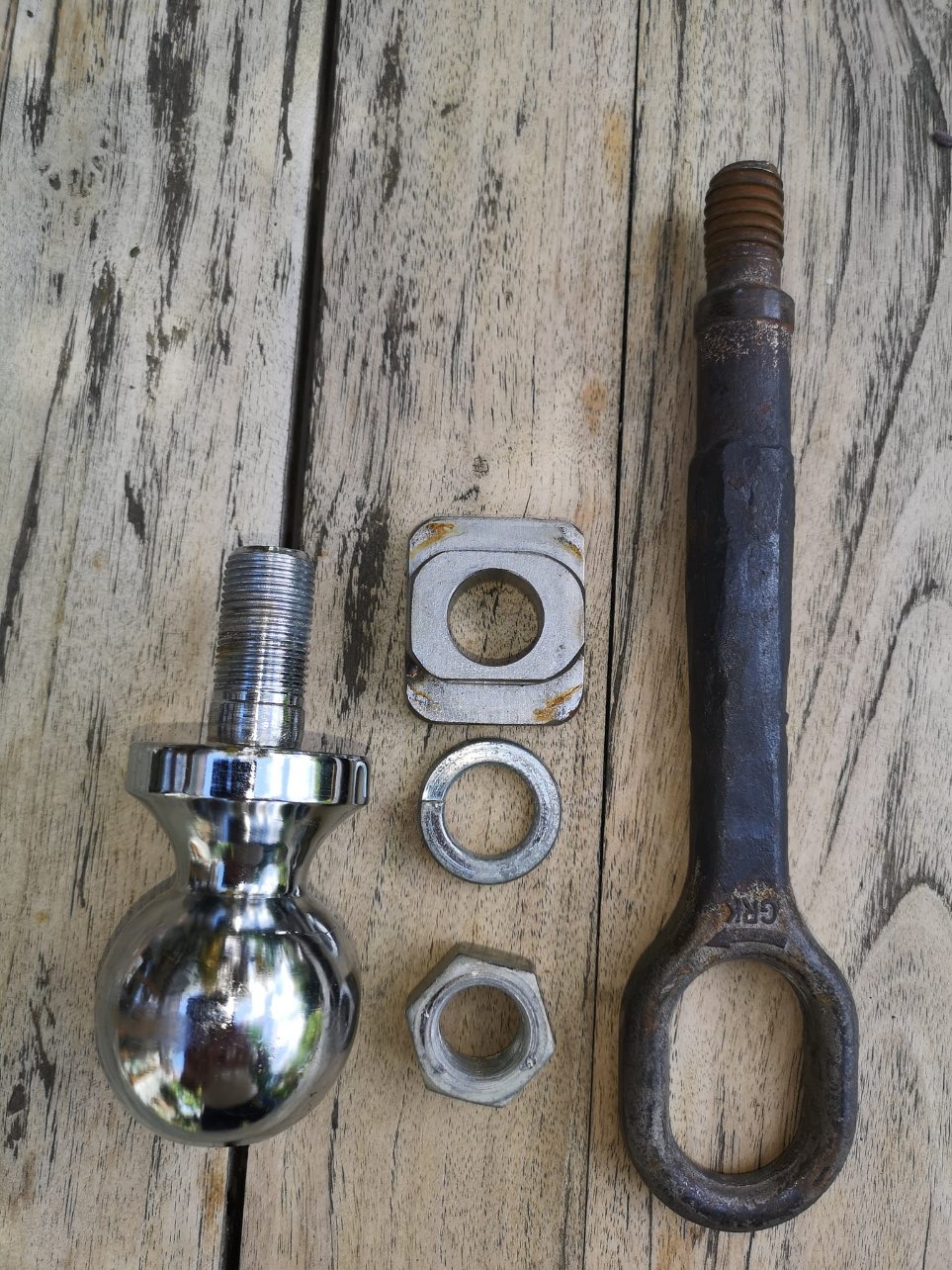

Une idée que m'a transmise notre chef vénéré, Kristof !!
Une astuce pour les pauvres caravaniers qui sont dans la mouise.
Les voitures plates doivent en être pourvues, il doit être rangé près du cric et de la roue de secours pour se faire tirer...... c'est l'anneau de remorquage.
Il se visse devant la voiture, en ôtant un cache dans le bouclier, souvent c'est un pas à gauche, vous pouvez prendre cet anneau, au besoin, faire élargir le trou par un forgeron ou un mécanicien, pour qu'une boule d'attelage à vis rentre.
C'est une façon simple de ranger votre caravane en marche AR avec la voiture en marche avant. Le moindre déplacement du volant fait réagir de suite la caravane. :super:

Bonne idée mais ça sent des caravanes dans des murs :ange:
Re: Trucs et astuces...
Bonne idée !! Ce faire guider si espace réduit 8|

Peux-t-on, avec le système, tracter la caravane en marche arrière ? :( :( :sivousme:
Messages : 5317
Les Comtois a écrit : mar. 2 août 2022 17:59 Peux-t-on, avec le système, tracter la caravane en marche arrière ? :( :( :sivousme:
Bin oui la caravane est bien en marche arrière et avec une caméra à l'arrière de la cabane reliée à ton portable, ça baigne. :mdr3:
