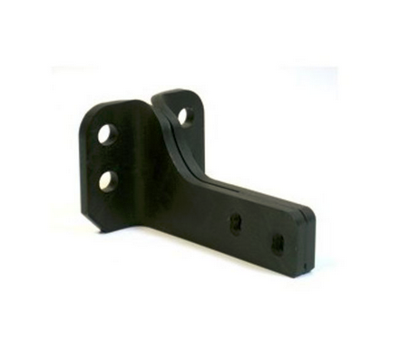

Il y a je pense un autre problème: la boule de l'attelage en col de cygne est trop haute et la caravane penche franchement sur l'arrière..
Je pensais remplacer le col de cygne par un adaptateur (voir photo) pour pouvoir mettre une boule plus basse et remplacer aussi les plaquettes de friction de l'anti-lacet qui doivent être usées.
Qu'en pensez vous ?

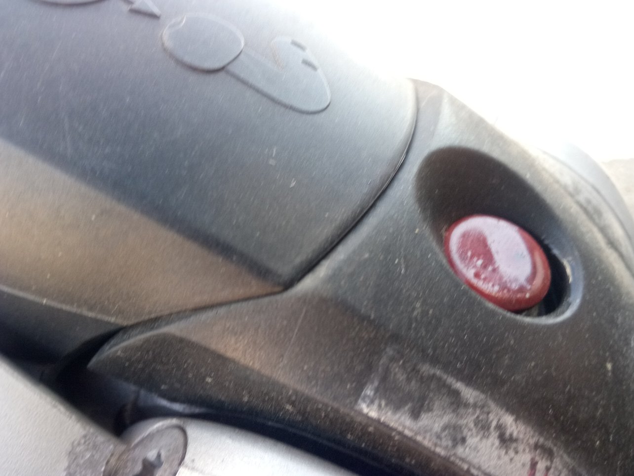

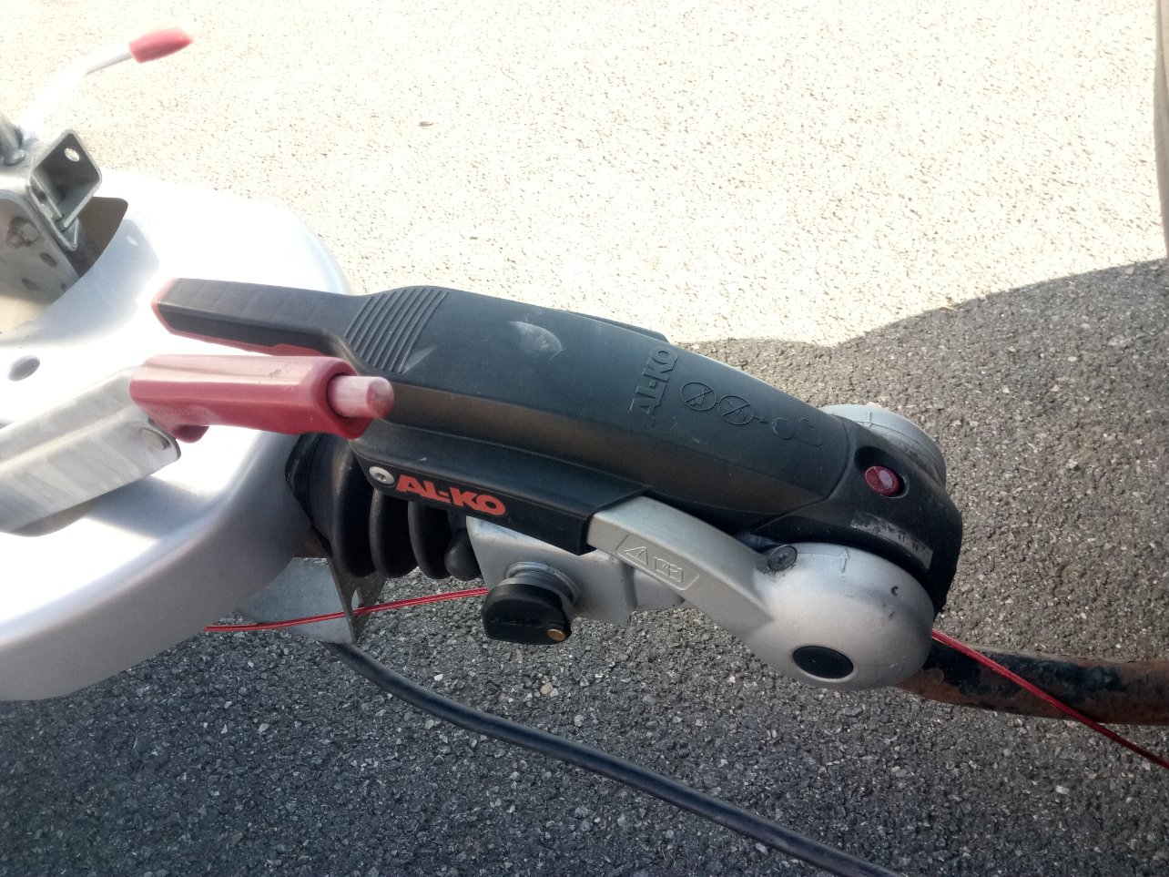

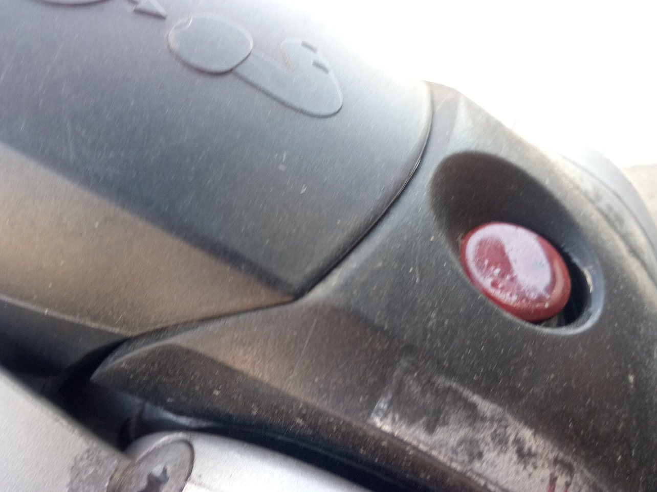

Sur ce modèle deux leviers, un pour la poignée d'attelage et un pour la poignée du stabilisateur.
La poignée d’attelage et la poignée de stabilisation sont indépendantes l’une de l’autre et les deux sont à utiliser manuellement. Pour faciliter les manœuvres, relever simplement la poignée de stabilisation.
L'anneau vert que tu dois voir est une sécurité pour savoir si la tête d'attelage est bien en place sur la boule et N'EST PAS UN TÉMOIN D'USURE !!! Ce modèle comporte 4 coupelles de friction qui viennent appuyer latéralement (à droite/à gauche) et verticalement (en haut/en bas) sur
la boule d’attelage de la voiture. (non graissée et propre).
Par ailleurs, les
Par ailleurs, lessont prévues pour 100 Km/h maxi par le fabricant.

de plus la caravane penche sur l'arrière à cause du col de cygne du Duster qui rend la boule trop haute: je vais le remplacer par un adaptateur pour pouvoir mettre une boule plus basse
- Capture adaptateur col de cygne.PNG (82.69 Kio) Vu 8206 fois

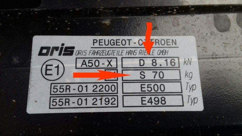

Re: Antilacets AL-KO H.S
Donne nous les poids sur la plaque
Le poids sur la boule est donné par "S" sur la plaque de l'attelage. Le poids à respecter sur la boule est celui des deux le plus faible... maintenant c'est souvent celui de l'attelage !!!

J'ai mesuré un poids en flèche de 60kgs et l'attelage du Duster accepte 75 kgs . L'attelage de la caravane accepte 100 kgs .le problème est que le coffre de la caravane est à l'arrière, il faut donc le décharger et charger plus vers l'avant de l'essieu dans la caravane? si je me débrouille pour avoir 70/75 kgs sur la boule vais je améliorer la tenue de route ? et limiter le risque de mise en lacets ?eribabinbin a écrit : ven. 12 août 2022 11:05 Bonjour
Regarde le poids accepte par ton attelage et par la tête attelage de ta cara, mets le maximum , tu devrais rouler plus sereinement.
Bonne route, Benjamin.

J'ai vu sur la plaque de l'attelage de la caravane charge verticale S=100 kgs et sur la plaque de l'attelage S=75 kgsLANDERIBA a écrit : ven. 12 août 2022 11:31![]()
Donne nous les poids sur la plaqueET la photo de la plaque de l'attelage.
Sinon aussi voir :
viewtopic.php?t=11171
dois je charger pour mettre le maxi soit 75 kgs ?
merci !
