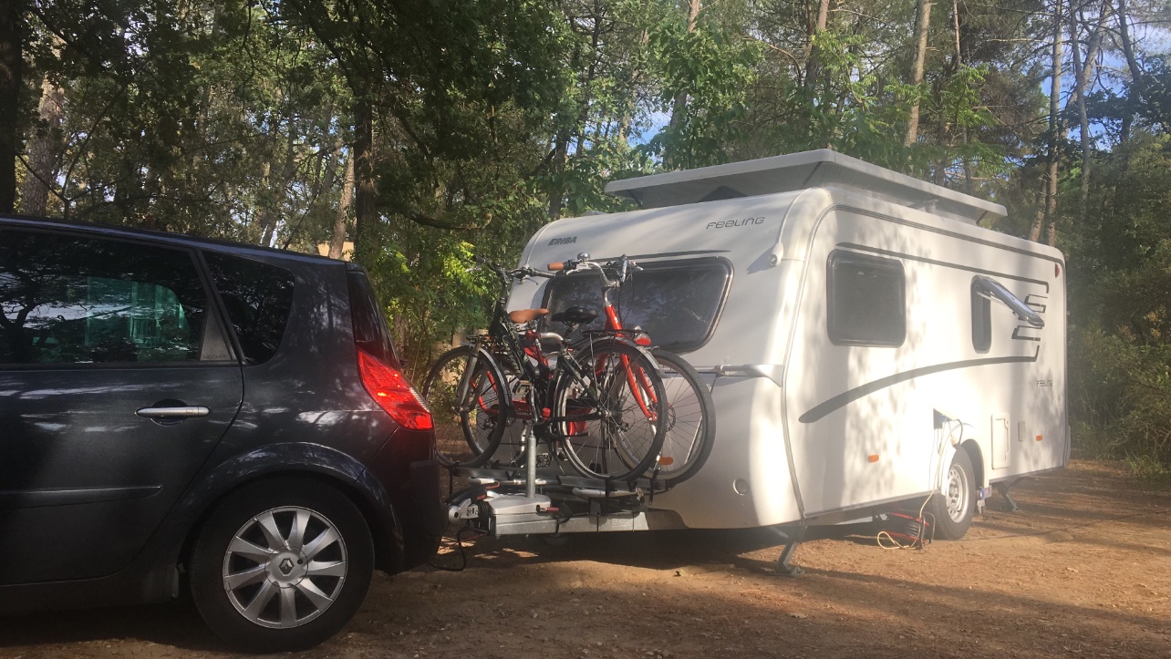

Re: Porte-vélos sur 430GT de 2003
Message non lu par pascalgiu »
Personnellement, j’avais mis un porte vélo à l’arrière sur mon eriba 425 feeling .. et je ne l’ai gardé qu’une année ! La caravane tortillait un peu trop facilement de l’arrière quand on croisait un camion .. problème que j’ai essayé de résoudre au retour en chargeant plus en avant et dans la voiture .. mais non ! La solution a été l’installation du porte vélo sur timon ( un thule conseillé par hymer pour ma caravane) et là , plus aucun problème ! Cette année , j’y ai installé un VAE et un vélo «normal » , en gérant bien le poids sur flèche : aucun souci , et une bien meilleure tenue de l’ensemble. Bon j’avoue avoir un peu frotté le pare-chocs arrière de la scénic en faisant une marche arrière un peu trop à l’équerre 🤗 🤣
pascalgiu
Messages : 82
Enregistré le : lun. 23 avr. 2018 11:43
Modèle de caravane : ERIBA FEELING 425
prénom : pascal
Localisation : NORD
Avec la photo c’est mieux.

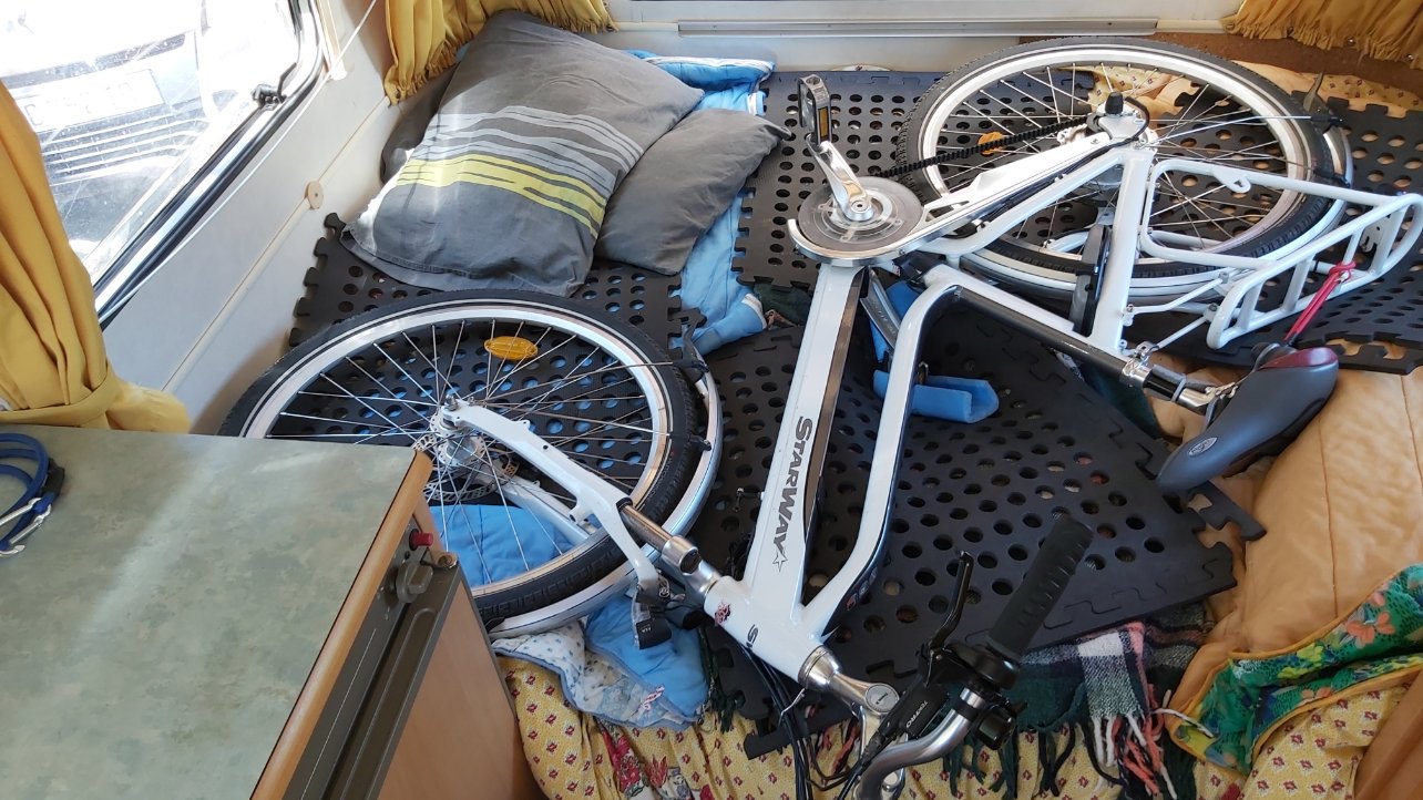

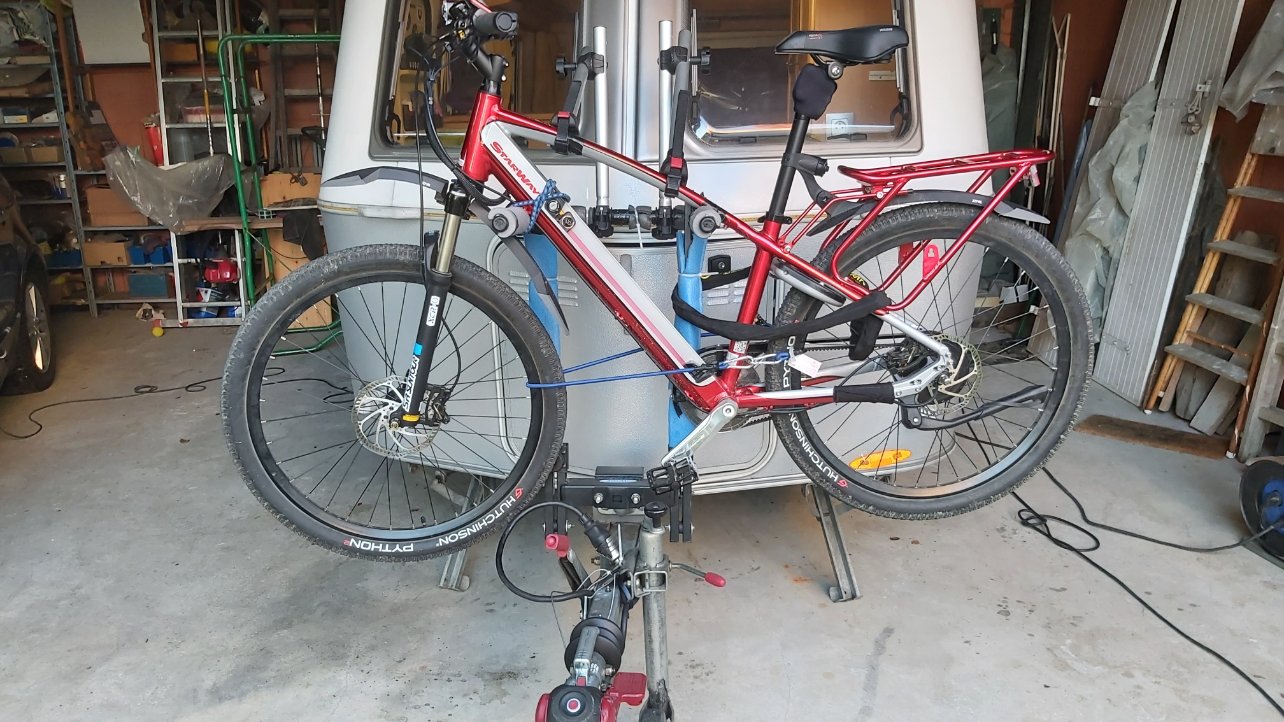

Messages : 4036
Vae sur le lit
Vae sur le lit
Vae sur le lit
Vae sur le lit
En 2021 pour transporter 2 vae
Après des années de 2 vélos classiques
Différentes versions
2 vélos classiques sur le timon c est un peu juste pour les manœuvres très serrées
La solution un sur le timon et un sur le lit
Le 8 kg de monsieur sur le lit , le vae de Mme sur le timon batterie retirée si pas de place dans la tractrice .
Jfl
Vae sur timon
Vae sur timon
