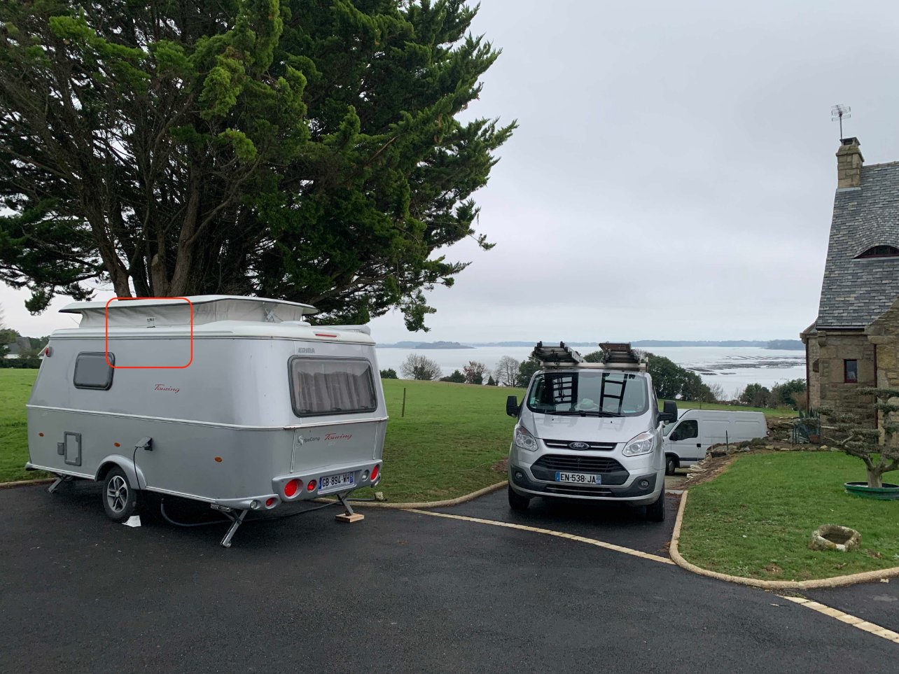

Ya pas de grille , c'est une sortie cylindrique sur le toit avec un chapeau . (voir photo )
J'ai ralongé le tuyau pour remonter au dessus du toit . pas d'effet .
il faudrait comme pour les hottes de cuisine mettre un système anti refoulement .... mais s'il se bloque , asphyxies

Ce que veut dire JP, c'est la grille sous la caravane qui protège l'admission d'air du brûleur du chauffage.
Belle propriété avec une belle vue sur l'océan :super:
Messages : 21266
Re: Coupure chauffage avec le vent
Ben oui, y'a une grille pour l'arrivée d'air frais, sur le toit c'est la cheminée pour les gaz brulés....
P'tet une autre solution, mettre une jupe tout au tour de l' : eriba : si le profilé bas le permet, ça coupera le vent tout en laissant passer l'air pour le bruleur.
Style néo-breton la villa !!

Vous pensez que le vent s’engouffre par en dessous et passe dans la grille ???
Ce n'est pas par la sortie toit ?

Zangano a écrit : ven. 28 oct. 2022 18:05
La grille se trouve à 10 cm du bruleur et le champignon sur le toit protégeant la sortie des gaz brulés à plus de 2 m du bruleur, de fortes malchances que se soit le plus près du bruleur qui soit en cause ...
