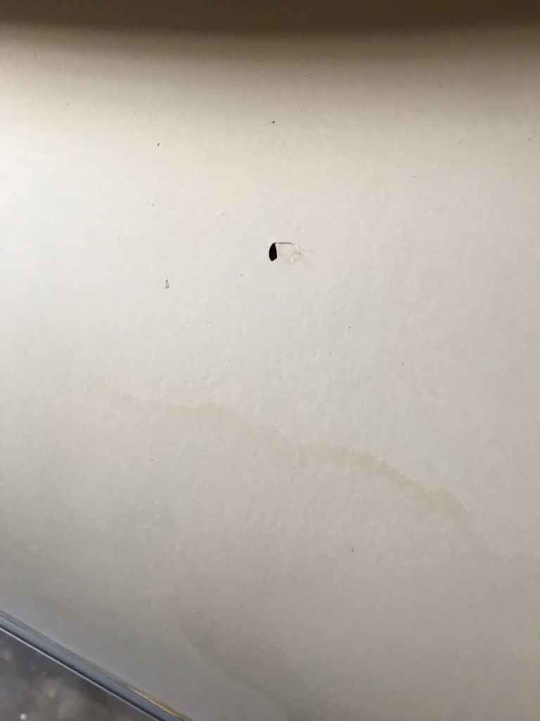

Hier je me suis décidé à nettoyer l' : eriba :
Première fois depuis son achat il y a....10 mois :rouge:
J'ai savonné puis lavé à haute pression...
Ma surprise lorsque je suis passé à 2 endroits où le toit présentait des fissures tel qu'il peut exister sur un oeuf...
Et là le drame :faché:
Des trous sont apparus...
Dégouté...
Ma question....est-il facile de réparer tout ça? soit même ou le faire faire par un professionnel?
Merki
Au dessus de la porte
Sur l'avant droit

C'est le gelcoat qui est parti, vraisemblablement parce que mal ébullé lors de la fabrication, mais pas de Karcher de près sur les : eriba :
Voir du coté des ports de plaisance et des réparateurs de coques de bateaux.
Éventuellement les carrossiers automobiles, pour ceux qui travaillent la résine et fibre de verre.
memphis38
Messages : 184
Re: Petits trous dans toit!!!
Bon ben j'ai attaqué les travaux :-|
Sur l'avis d'un carrossier j'ai acheté de la résine polyester avé fibre de verre...
J'ai colmaté....et poncé un peu...beaucoup...et c'est pas très beau :diable:
Il faut de la patience et une autre résine plus souple pour la finition.
Le principal pour le moment c'est qu'il n'y a plus de trou :happy1:
