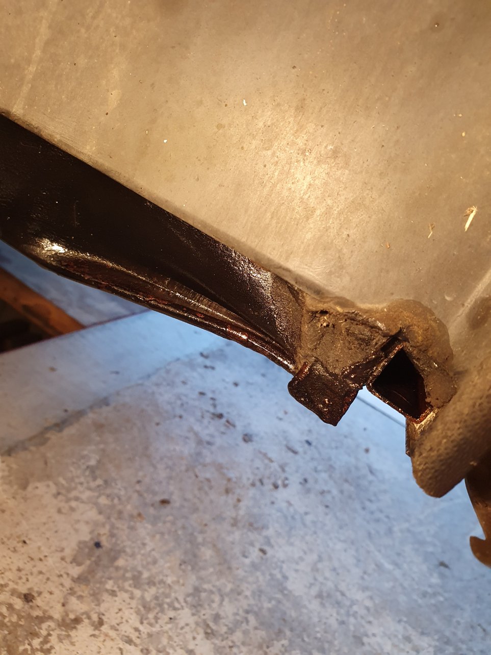

Cela fait quelques semaines que je passe des soirées à nettoyer, traiter et protéger les dessous de notre Eriba.
Au niveau du passage de roue droite, j'ai remarqué que le bout du longeron avant est ouvert. J'aimerais savoir si c'est normal ou si je dois le refermer pour éviter à l'eau d'y rentrer... si quelqu'un veut bien regarder sur la sienne ;-)
Merci pour votre aide !
Messages : 21301
Re: Protection des soubassements
Fais un plan plus large parce que là ????
C'est quoi cette tôle écrasée sur la gauche ??
Où se trouve l'essieu ??
Ercky68
Messages : 8
Enregistré le : mer. 23 nov. 2022 23:34
Modèle de caravane : Pan Familia de 1993
prénom : Eric
Localisation : Haut-Rhin
Message non lu par Ercky68 »
La photo est prise depuis le tambour droit, la "tole" écrasée c'est le bout de la traverse qui passe devant le train. Le bout du longeron ouvert est visible à droite de la photo, tube carré ouvert.

Nouvelle photo avec la roue maintenant remise en place, j'espère que ce sera plus clair :)
Messages : 21301
J'avoue que ça ne me parle pas !! A l'avant de la roue droite, je n'ai pas l'impression d'avoir vu ça sur ma Familia de 92 et pourtant je suis souvent dessous ou roues ôtées pour nettoyage freins et graissage roulements...

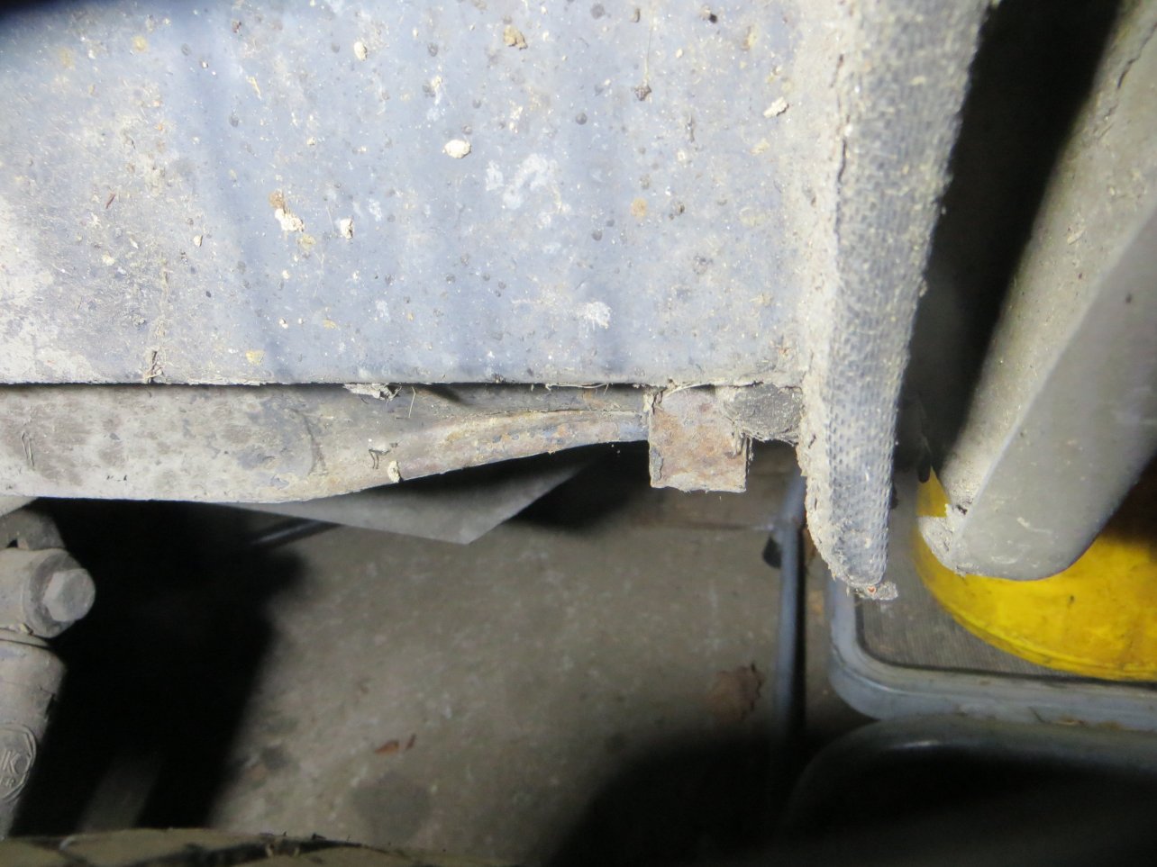

OK, ça m'intéresse de voir comment est la tienne à cet endroit si tu veux bien regarder et prendre une photo stp ;-)
C'est peut être bouché par de la pâte à joint d'origine. Si c'est le cas, je boucherai au mastic PU.
Messages : 21301
Je vais faire une : Photo : mais ce sera coté gauche, le droit est collé à la base d'un pilier et inaccessible.

Bonjour JP,
Merci, sur la mienne c'est conçu différemment côté gauche, pas de tube ouvert car aussi collé à un pilier montant...
Une personne d'un groupe Facebook m'a dit avoir le même tube ouvert sur sa puck de 98... sans doute pour laisser la condensation sortir ?
Messages : 21301
Effectivement ce n'est pas pareil coté droit et gauche !! Surement à cause de la porte.
J'ai réussis à faire la : Photo :
Le tube carré est bouché !!
Normal idem sur Puck's ;)

OK merci pour la photo et confirmation, je vais donc le boucher aussi !
