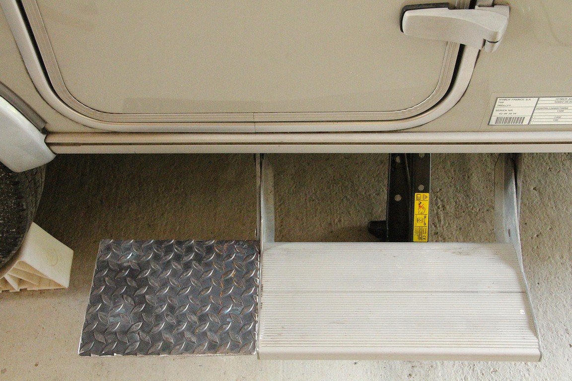

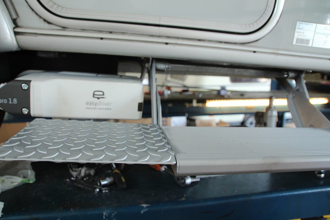

Ici, chez mon "ferrailleux" préféré il pourrait le faire en alu "antidérapant" comme ma bricole du mover, 3/4 coup de massicot deux pliages et surement moins de 50€. Après il faut être un peu bricoleur pour l'adapter, une meuleuse et roule ma poule.
Voir http://www.forumeribatouring.com/viewto ... &start=400
Tu n'as pas un marchand de ferraille par chez toi?
