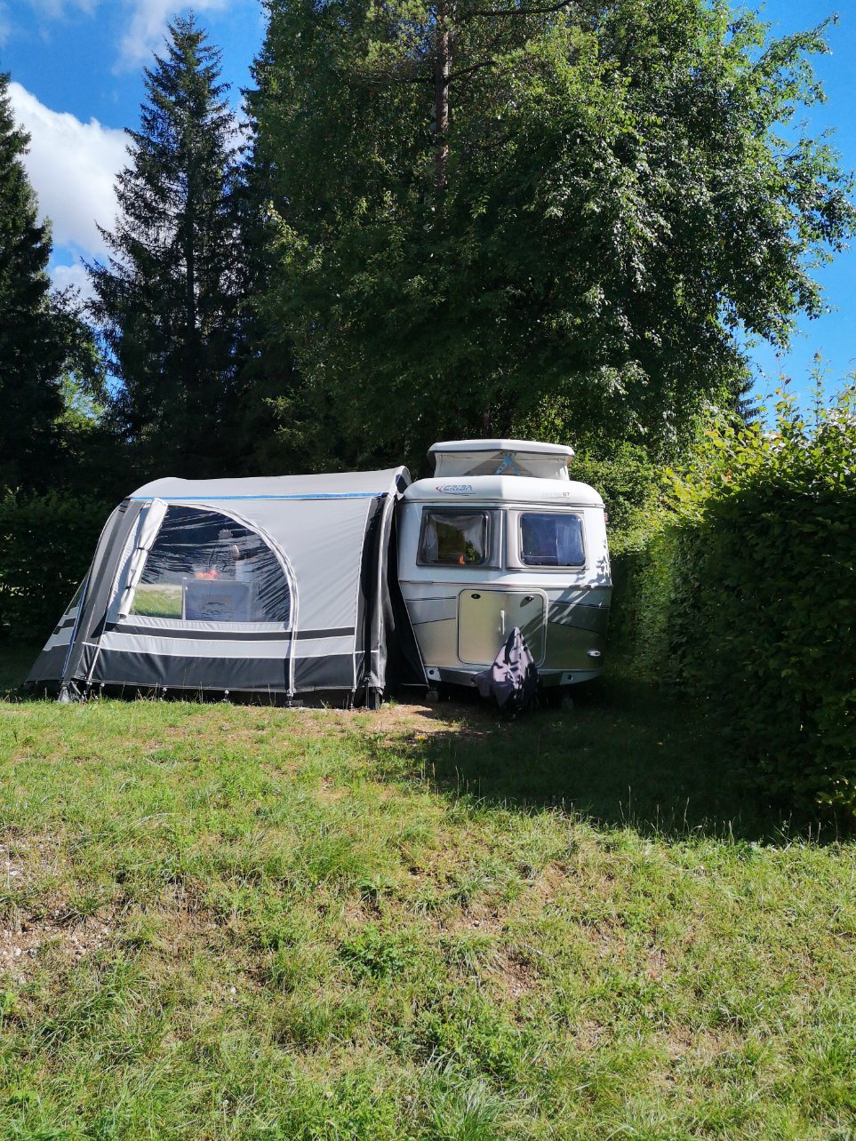

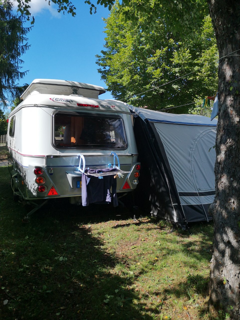

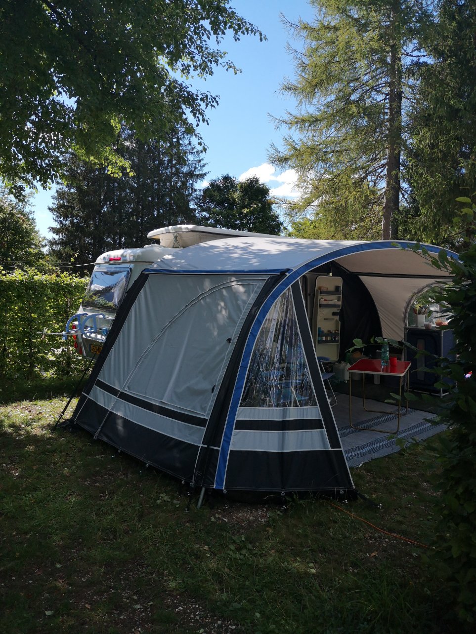

Ceci étant dit, comme on y est pour plusieurs jours j'ai voulu installer l'auvent gonflable Triganno qu'on avait acheté l'année dernière; ce jour là on a fait la plus belle connerie de notre vie.
D'abord il fait 35 kg, je me ruine le dos pour le sortir de la voiture. Ensuite la galère commence pour enfiler le jonc; malgré que je mets de la graisse silicone et en s'y mettant à deux c'est la suée assurée et en général c'est assez animé.
Après, le temps de tout gonfler et de mettre les piquets et sangles ça nous a pris entre 1h30 et 2h; pourtant je n'ai pas deux mains gauches .
Donc on vient de prendre la décision de ne pas le garder et on voudrait avoir un système de bâche qui se fixe sur les 3 cotés du store mais surtout sans enfiler quoi que ce soit dans la gouttière.

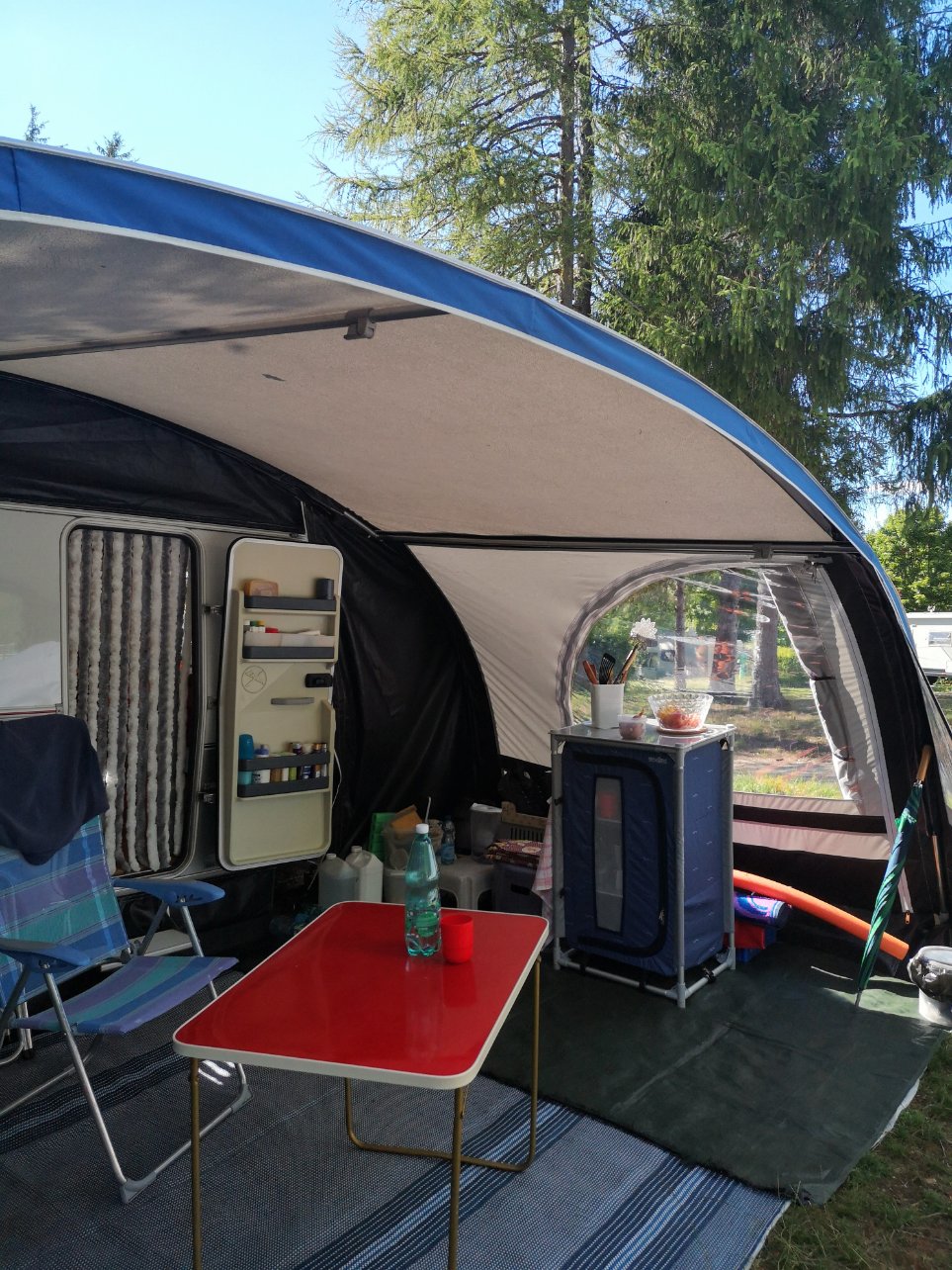

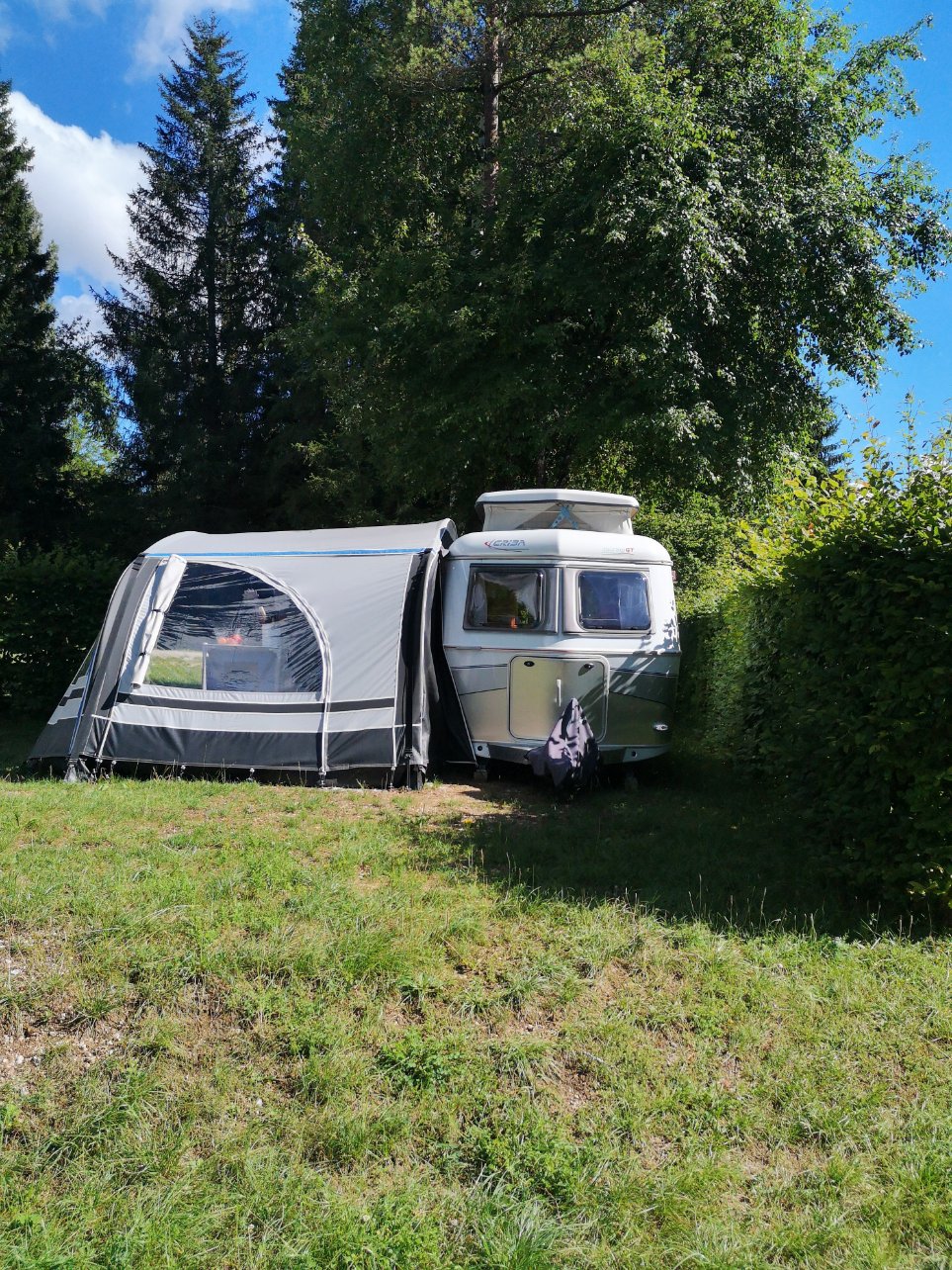

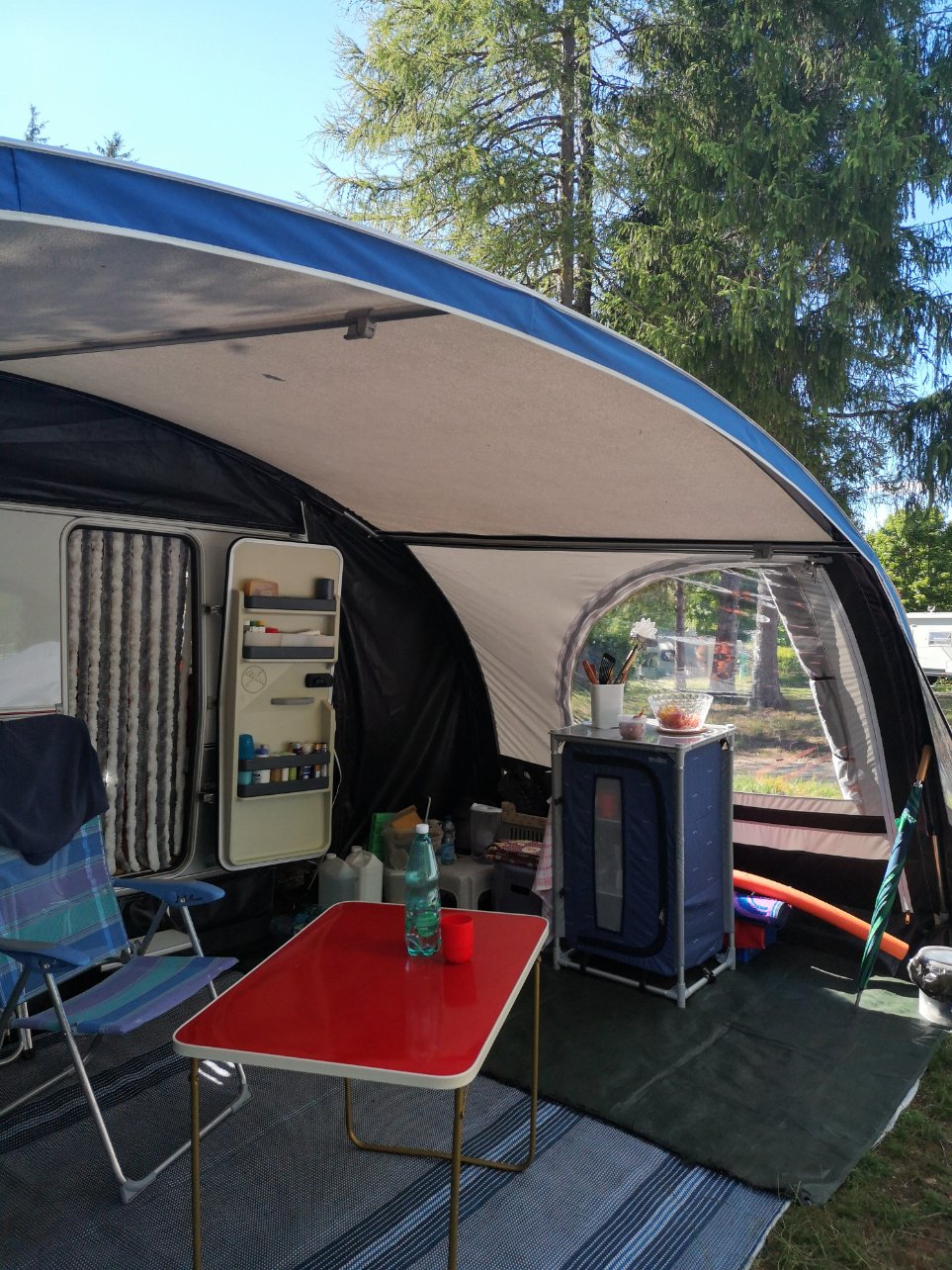

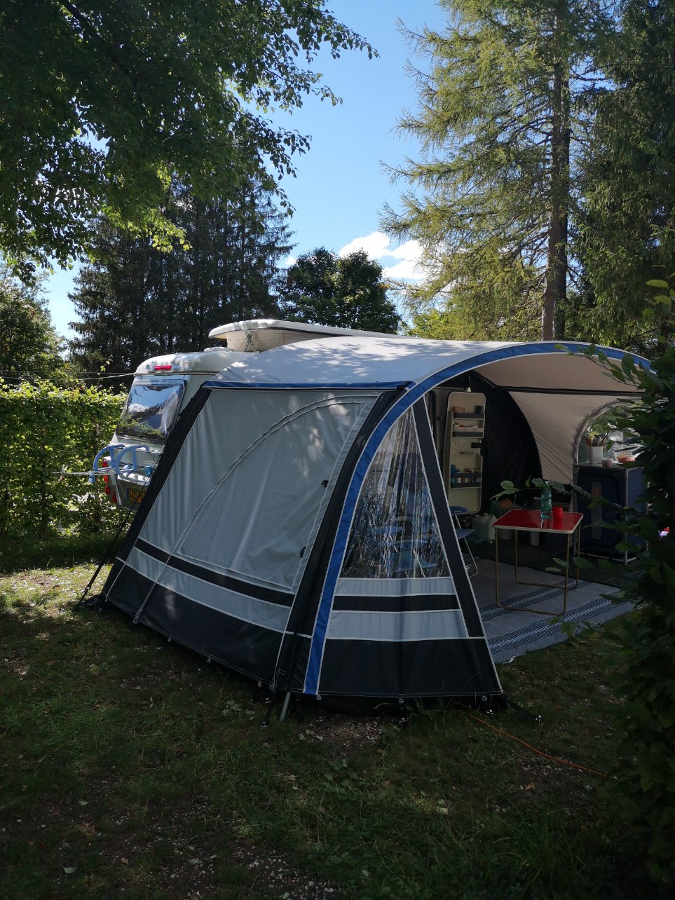

au sujet de la progression du jonc de l'auvent dans le rail de l'Eriba, pour faciliter celle-ci, je te recommande de bien le lubrifier avec un petit coton imprégné d'un corps gras
Ensuite, avant d'acquérir ton store fixe, pense aussi que la charge utile de ton Eriba va être réduite de 25 kg ou plus.
C'est assez onéreux, si tu achètes en complément les côtés.
Nous avons à l'époque envisagé toutes les solutions, et nous avons deux systèmes, une toile sur jonc, avec un système réfléchi pour éviter les poches d'eau, et si nous séjournons plus d'une semaine, nous avons fait l'acquisition d'un Fortex (NL)
Avec le Fortex, tu montes où pas les joues, et tu gagnes de chaque côté en surface habitable.
(vidéo sur le Net : tu tapes montage auvent FORTEX)
Il existe aussi fermé, ce qui n'a pas été notre choix
Livré en deux sacs, ce qui permet (24 kg) de scinder le chargement lors du voyage.
