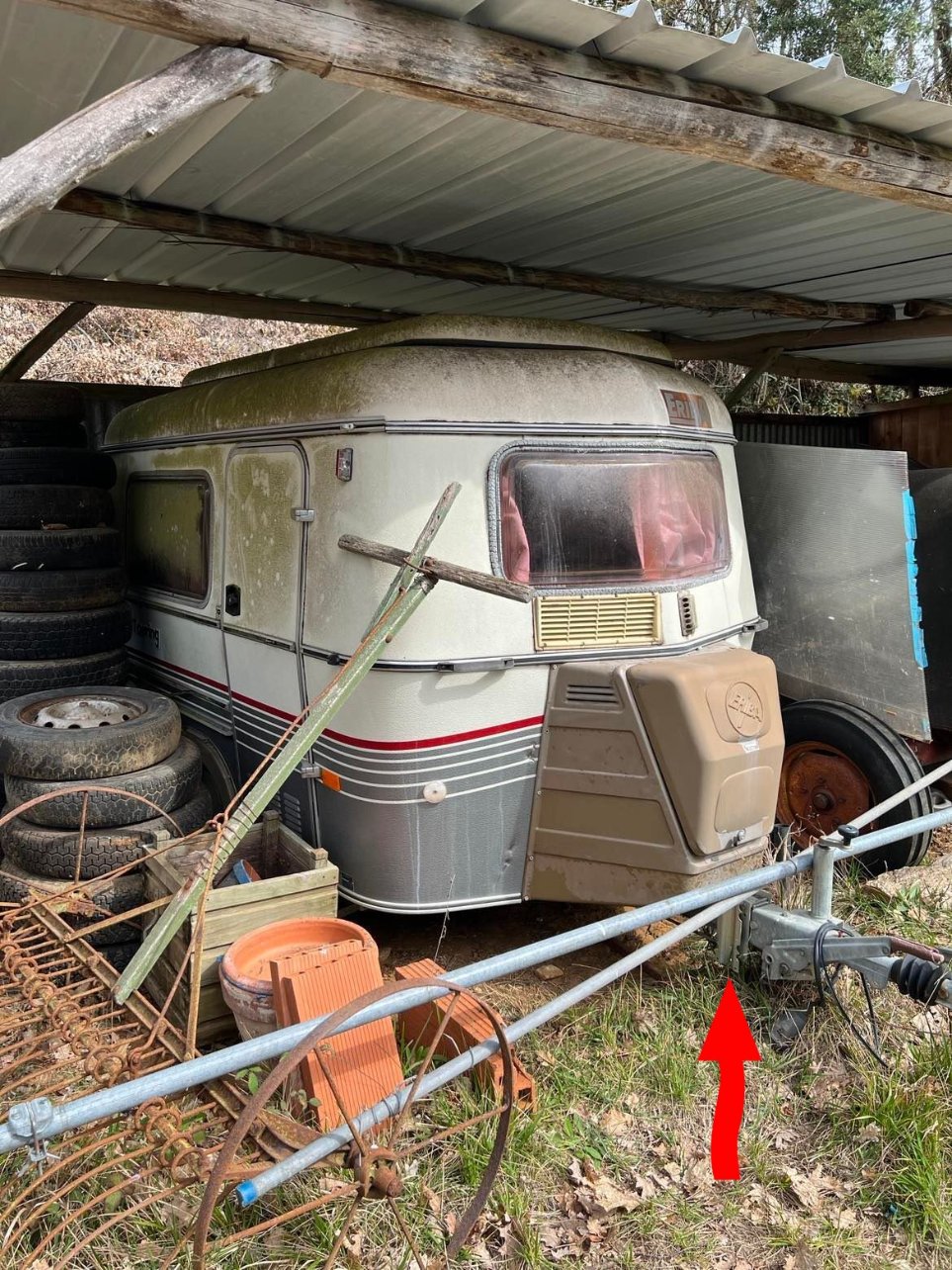

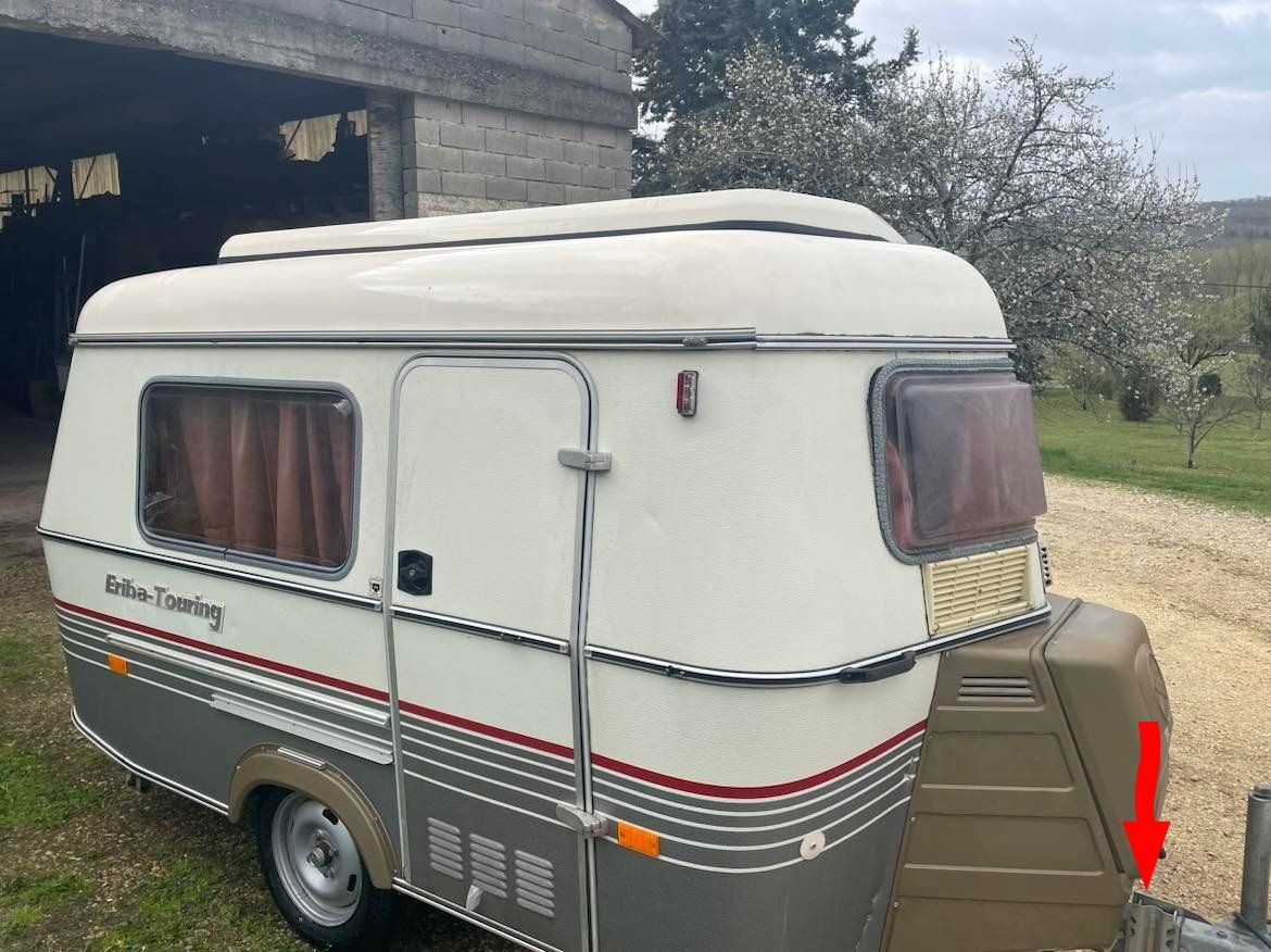

Messages : 21323
Re: Porte velo électrique sur Puck de 94
Stat24 a écrit : lun. 10 avr. 2023 17:38 Salut à tous,
Je suis à la recherche d'une solution pour installer un porte vélo sur ma puck de 94.
Ce serait pour y mettre un vélo électrique (un seul) d'une vingtaine de kilos. Donc quelque chose de costaud.
Merci d'avance pour vos lumières. ;)
Ne cherche pas c'est impossible de mettre un porte vélo sur une Puck avec coffre à gaz ou si tu y arrives tu ne pourras plus faire de manœuvres ou reculer en braquant, le vélo touchera la voiture, ni ouvrir le coffre ? Essaie en attelant et pose ton vélo sur le timon CQFD !!
A moins de supprimer le coffre à gaz, certains l'ont fait. :mrgreen:
Une question : c'est quoi ce truc sur le timon près du coffre, voir flèches :
Stat24
Messages : 84
Enregistré le : jeu. 6 avr. 2023 20:20
prénom : David
Localisation : Dordogne
Message non lu par Stat24 »
Ouais, je pense bien que ça va être compliqué.
Quand à ta question, je penses (je n'en suis pas sûr) que c'était une fixation pour un mat d'antenne.

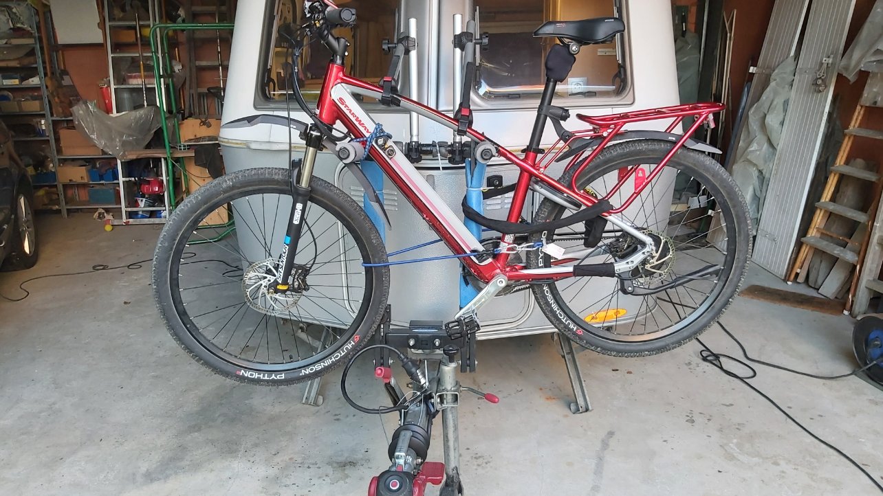

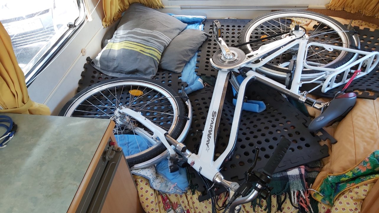

Messages : 4038
Stat24 a écrit : lun. 10 avr. 2023 18:15 Il n'y a rien qui existe déjà en fait.
Je vais être obligé de "bricoler" :/
La première année suite à l'achat de 2 VAE, j'avais choisi la formule un sur le porte vélo sur flèche, solution non valable dans ton cas, et l''autre sur le lit.
En le chargeant par la baie arrière, tu peux démonter la roue avant et la batterie pour faciliter la manœuvre, c'est jouable et si c'est un VTT encore plus facile car pas de garde boue à l'avant
Maintenant les 2 VAE vont dans la tractrice.
Ni vu ni connu de l'extérieur.
Jfl :happy1:
C'est le final qui compte :ghee: l esthétique :(
Stat24
Messages : 84
prénom : David
Le vélo ne passera pas dedans il est trop grand. ( à moins de démonter les roues et le guidon....mais bon.... :gene: )
