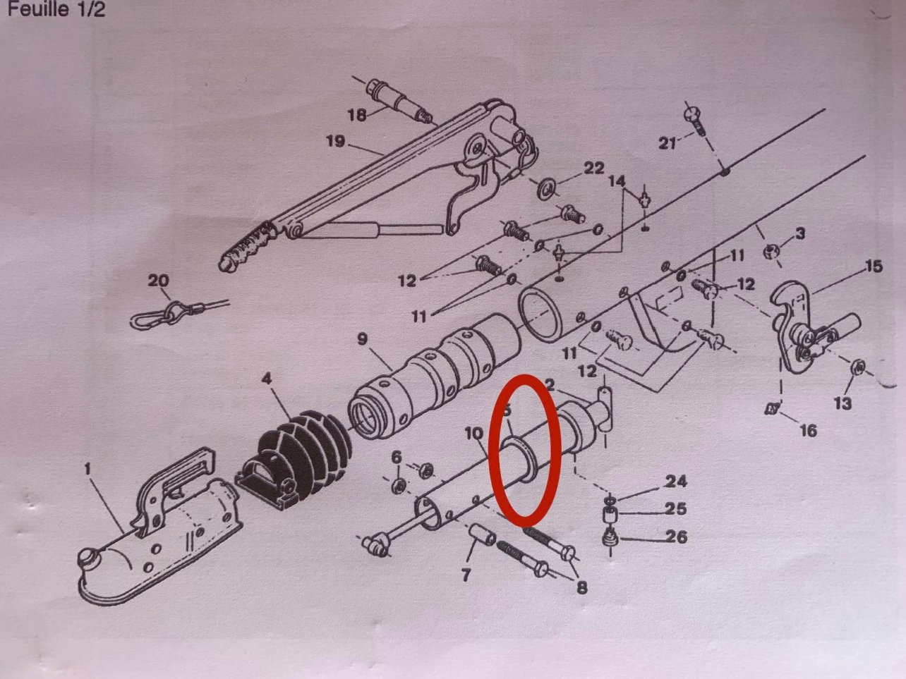

Autre observation réalisée après coup, y a t il bien une rondelle caoutchouc sur le fût coulissant ?
Je n'ai pas souvenir avoir vu cette pièce N° 5:

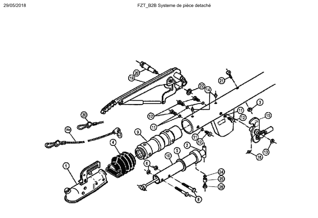

J'ai récupéré un plan auprès d'un garage agréé Al-Ko, il me manque bien la pièce 5 (Butée CHT), mais pas certain que cela règle mon problème, ça ne peut que dissimuler le bruit, mais n'arrêtera pas le choc! Le ressenti c'est comme si vous aviez une boule d'attelage trop petite que la tête venait taper d'avant en arrière. Par contre je n'ai aucun bruit au freinage. J'ai aussi vérifié mon AKS 1300 et mes coupelles semblent HS
je partage le schéma si cela peut servir:
Capture d’écran 2023-04-18 à 22.08.15.png (148.84 Kio) Vu 12027 fois
