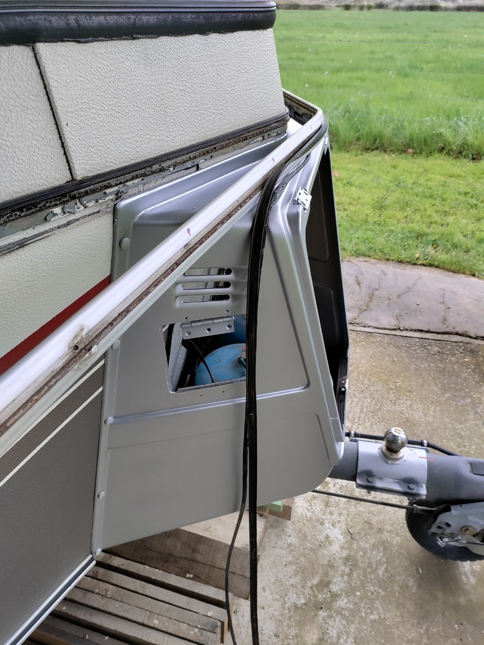

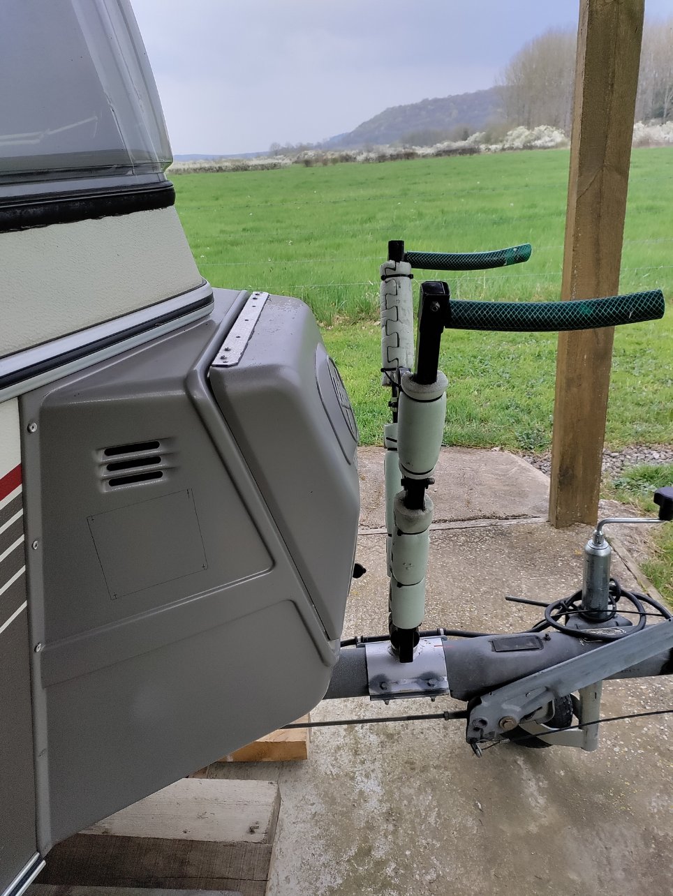

Coffre à gaz suite.
Avec le porte vélo, pas moyen d'avoir accès à la vanne bouteille à l'étape (photo1).
Donc, démontage et en même temps réparations fissures, ensuite découpe pour une trappe additionnelle sur le côté.
Ensuite peinture peinture.
Remontage avec au passage nettoyage du vieux mastic remplacé par du nouveau, et installation de nouveaux caches vis (photo 2).
Avec le porte vélo installé l'accès est maintenant aisé à la vanne par la petite trappe (photo 3)

Beau travail :super: :super:

Comment as tu fait la découpe du "portillon"pour que ce soit aussi net et les coins arrondis, quasi sans jeu avec le trou ??? :?:

j'ai dans un 1° temps fait mon petit portillon dans un morceau de plastique 2 mm d'épaisseur (+/- l'épaisseur de la paroi du coffre) qui trainait dans mon coin à récup.
Ensuite j'ai tracé le pourtour du portillon sur le coffre (on voit le tracé sur la 1° photo)
Les 4 coins percé à 10 mm pour avoir l'arrondi.
Puis découpé avec un dremel.
Ajustage à la lime pour que ce soit propre.
Avant montage, j'ai aussi collé à l'intérieur du coffre une battée pour les côtés latéraux et inférieur, pour le portillon vienne bien affleurer le coffre quand il est fermé.

OK, je comprend mieux, la partie ouvrante n'est pas le morceau ôté !!
