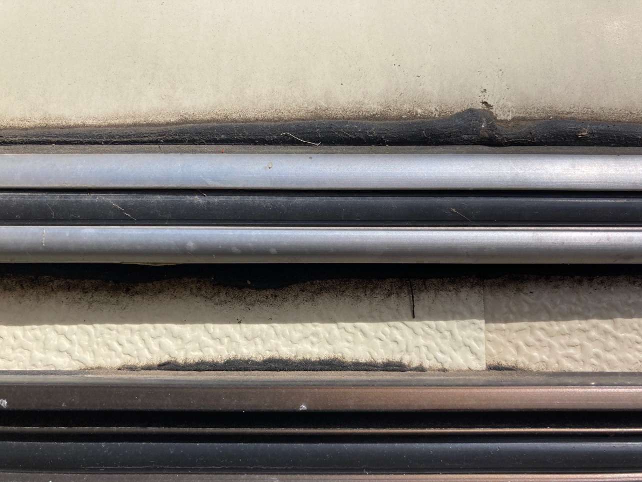

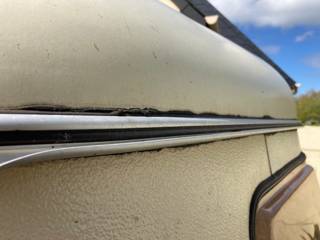

Bonjour à tous !
J’ai un petit soucis au niveau des rails de notre Familia : il y a par endroit du joint qui « déborde » de derrière le rail. La matière est très molle (même à froid) et un peu collante. Est-ce quelqu’un sait ce que s’est ? Est-ce que c’est possible de nettoyer ça ou pas ?

Ah d’accord merci beaucoup ! Et donc je peux gratter légèrement pour nettoyer tout ce qui dépasse ou bien il faut absolument que je démonte tous les rails et que je remplace le joint ?
- Messages : 21355
Re: Joint mou et collant, comment faire ?
Tu peux gratter avec un objet non métallique genre spatule en bois ou plastique.
Quand ça vient d'être posé, le débord se retire avec le doigt, la produit "bouloche" sous le doigt.

Hello évite de retirer ce joint, car à force tout ton mastic partira et tu n'auras plus d'étanchéité, JE DIS ÇÀ

Super, merci beaucoup pour toutes vos réponses ! Je ne vais pas y toucher pour le moment alors, je n'ai pas de problèmes d'étanchéité
- Ddu01
- Messages : 1345
- prénom : Danielle et Michel
- Localisation : AIN
(ce qui est normal, c'est le surplus, cela n'altère en rien l'étanchéité, mais cela fait sale.)
soit en été si c'est collant et mou, soit si cela a déjà séché et dur en hiver.
Il faut de l'essence F et une petite raclette en plastique pour ne pas abimer la carrosserie,
soit alors un capuchon souple de bouteille aérosol que l'on peut plier pour faire un bec, et qui sera l'idéal pour retirer le surplus en le faisant frotter le long de la baguette, si collant
et ensuite, on frotte avec une lingette imprégnée d'essence F, cela va nettoyer aussi les baguettes.
