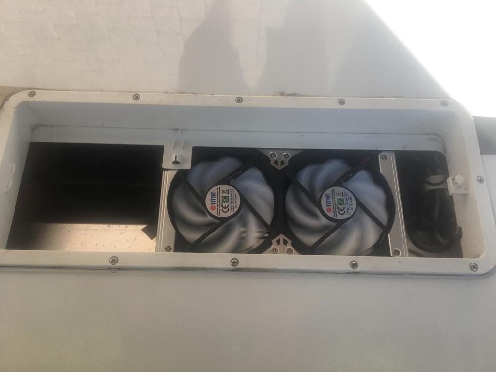

Bonjour. Si quelqu'un a déjà fait! Des conseils? Peut on fixer sur le plastique ? Et surtout: comment le brancher à l'élec?? Peur de faire une conner... J'ai tombé l'évier, le tiroir. On a accès à 1 domino fixé sur la paroi. Il alimente la pompe à eau avec 2 fils qui montent au robinet. Est ce que je peux me brancher dessus? Si oui: comment??? Si non, où amener les fils d'alimentation? Il devra fonctionner sur le circuit permanent alimenté en 12 v je suppose. :.m: :.e: :.r: :.c: :.i: à tous les patients et les impatients!! Amitiés à tous!

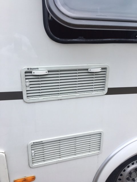

Le tout par les grilles d'aération... deux boites de dérivation, l'une en 240 v et l'autre en 12 v sont à portée de main sur la gauche des grilles. Pas utilisées car ventilos alimentés par la batterie caravane.

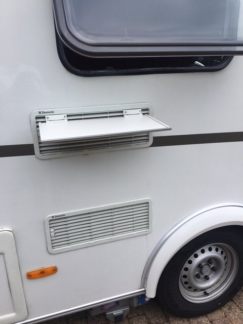

Personnellement, je l'ai installé dans le trou, avec les pattes fournies avec, la grille vient se clipser par dessus. pour le branchement, il y avait un domino en 12 v de libre juste à coté ! bon, il a fallu percer pour installer le contacteur, mais rien de compliqué.. J'ai réalisé une "casquette", pour éviter que l'air chaud ne rentre par la baie de la cuisine.. Le Titan fonctionne bien, j'ai des glaçons par fortes chaleurs, et je le laisse en mode automatique, je l'arrête la nuit..
Casquette

j'ai oublié la photo de la "casquette"
