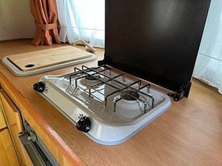

Dans la continuité de la remise sur la route de ma petite puck de 94, j'arrive au gaz.
Tout est en place et le gaz arrive bien.
Sauf que mes piezzos électriques (gaz et réfrigérateur) ne fonctionnent pas.
Tout les autres circuits électriques, pas de problème.
Fusibles bons.
Donc, je suppose, probablement un soucis d'alimentation électrique ?
Quelqu'un aurait-il une piste à me soumettre ?
Merci d'avance.

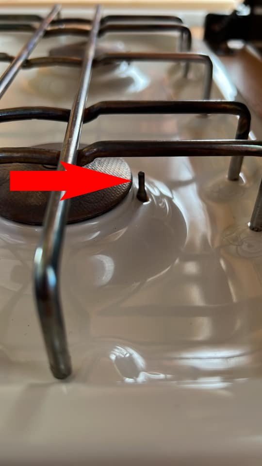

Sur ta plaque de cuisson pas de piézo !!
Ce que tu vois est une sécurité par manque de flamme, dit par thermocouple, c'est pourquoi il te faut maintenir le bouton enfoncé quelques secondes.
Pour le frigo il y a les deux thermocouple ET piézo, et qu'il faut appuyer sur le bouton piézo plusieurs fois tout en maintenant le bouton gaz ouvert (au plus gros débit) en appuyant dessus jusqu'à ce que tu vois la flamme bleue dans l’œilleton et le maintenir quelques secondes avant de relâcher le bouton.

Oui, je comprends bien, mais il y a bien un allumage électrique sur la plaque.
La commande se fait surement sur le bandeau du réfrigérateur.
Mais cette commande ne fonctionne pas. (il semblerait qu'il n'y ai pas d'alimentation en fait.)

Ce que montre ta photo est le thermocouple, il n'y a pas de piézo sur les plaques gaz.

Oui, j'étais en train de faire un "édit"
Visiblement, ce sont des thermocouples....... :gene:
