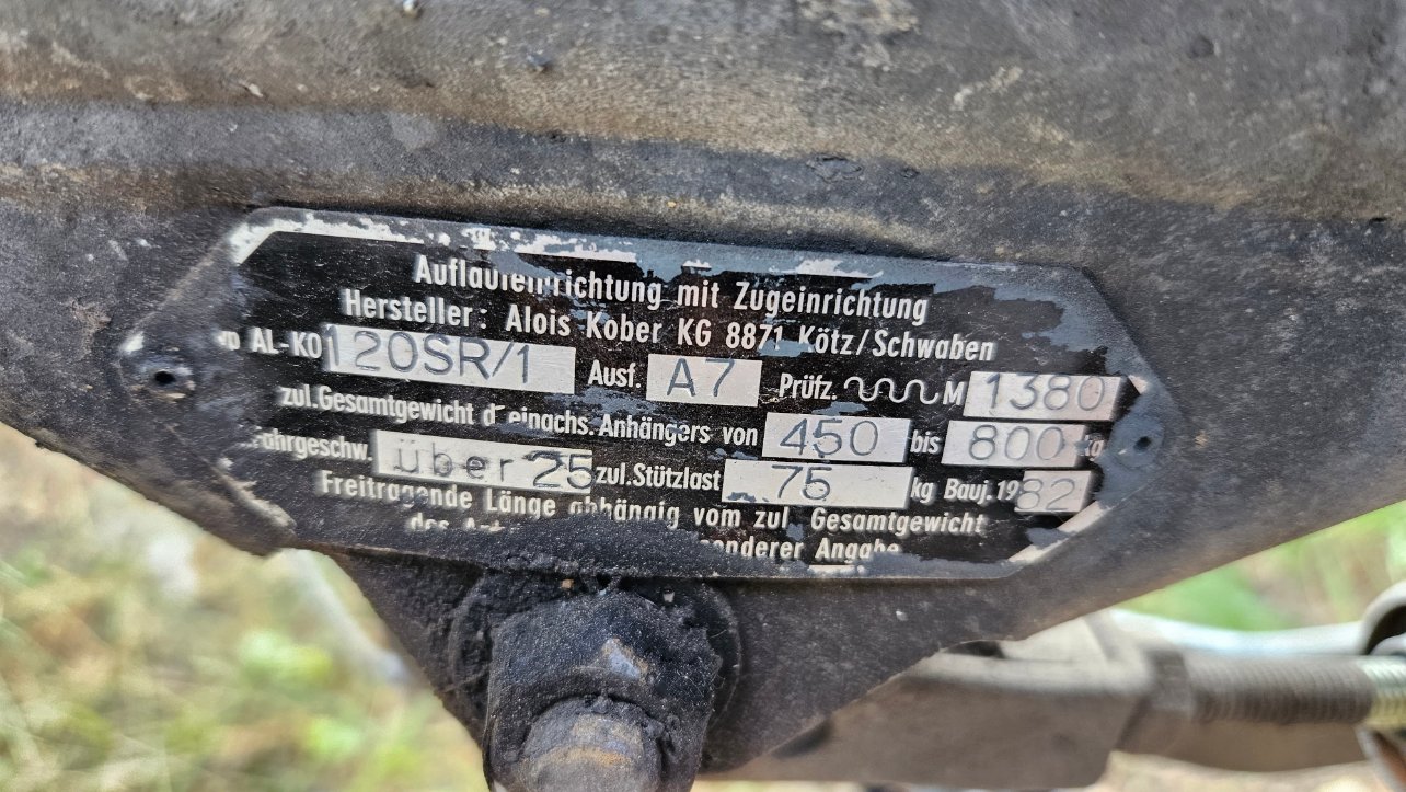

Bonjour à vous
J'ai acheté une Eriba Pan Familia de 1983. C'est ma première caravane et un détail auquel je n'avais pas fait attention m'interpelle...
J'ai un jeu axial dans le timon, sur le coup j'ai pensé que c'était normal mais avec le recul j'ai une certaine appréhension de l'utiliser (je dois traverser la France d'Est en Ouest cet été).
Vidéo du problème : https://jerome.synology.me:5001/d/s/u2W ... 7-AIpkvhwo
Référence sur le timon Al-Ko 120SR/1
Quelqu'un qui aurait le même modèle ou les connaissances peut-il me dire si c'est normal ?
Est ce que cela pourrait venir des bagues plastique du coulisseau ?
Merci pour votre aide
Jérôme

J'avais fait un tuto sur un timon de Triton qui avait la tête qui tournait de 360°; voir dans "Landeriba dans ses œuvres", voir si transposable...
viewtopic.php?p=116603#p116603

Alain je crois que c'est le rôle de la boule de permettre des déplacement dans tous les sens .........
Mais avec un anti lacet, un jeu en rotation élimine une partie de l'efficacité du dispositif !!

C'est un pivotement droite gauche, pas méchant mais pas normal.

La partie coulissante n'est pas immobilisée en rotation Lolo, elle tourne de bien 15 à 20°.
Il doit y avoir une partie manquante dans le guidage, mais pas en totalité comme dans le lien mis plus haut.
