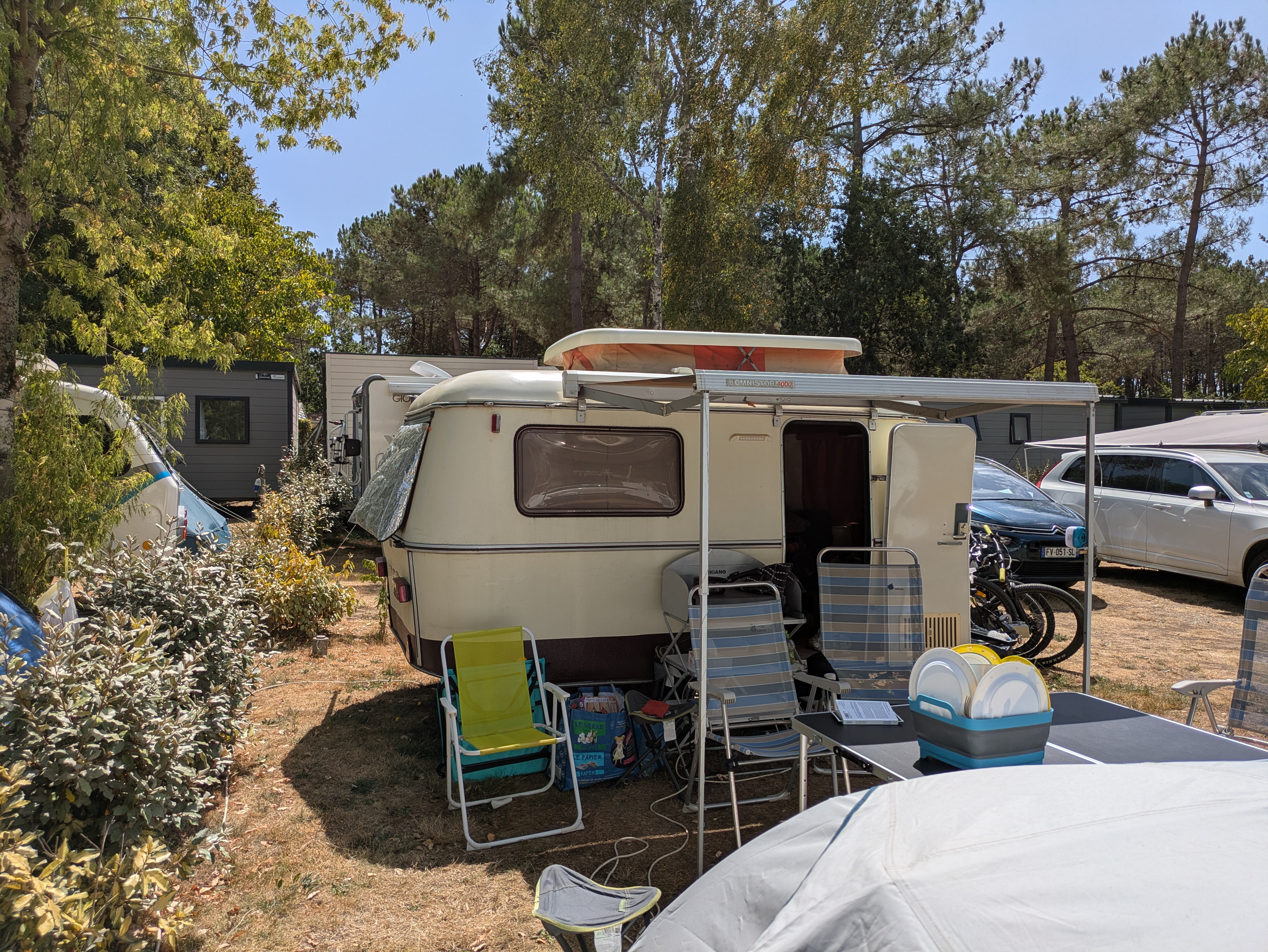

J'ai eu une longue période d'inactivité sur le forum. Juste un mot pour dire que notre Pan continue de nous faire passer de bonnes vacances en été : Nord de l'Italie en 2024, Vendée en 2025 et Sud Bretagne cet été.
Si je devais donner quelques points faibles:
- capacité (poids) un peu faible : nous partons à 4 adultes, deux dorment dans la caravane et les deux autres en petites tentes. Plus les 4 vélos la pauvre Pan a les suspensions à la peine.
- le système de glissières pour la glacière est bien en utilisation, mais sur la route nécessite d'être bien arrimée avec une sangle
Du coup, je vais réfléchir pour la prochaine année l'adoption d'un essieu un peu plus costaud, surtout avec des roues en 12 pouces je me retrouve limité à la charge par pneu. J'ai profiterai pour vérifier l'état du châssis et procéder à quelques retouches au besoin.
