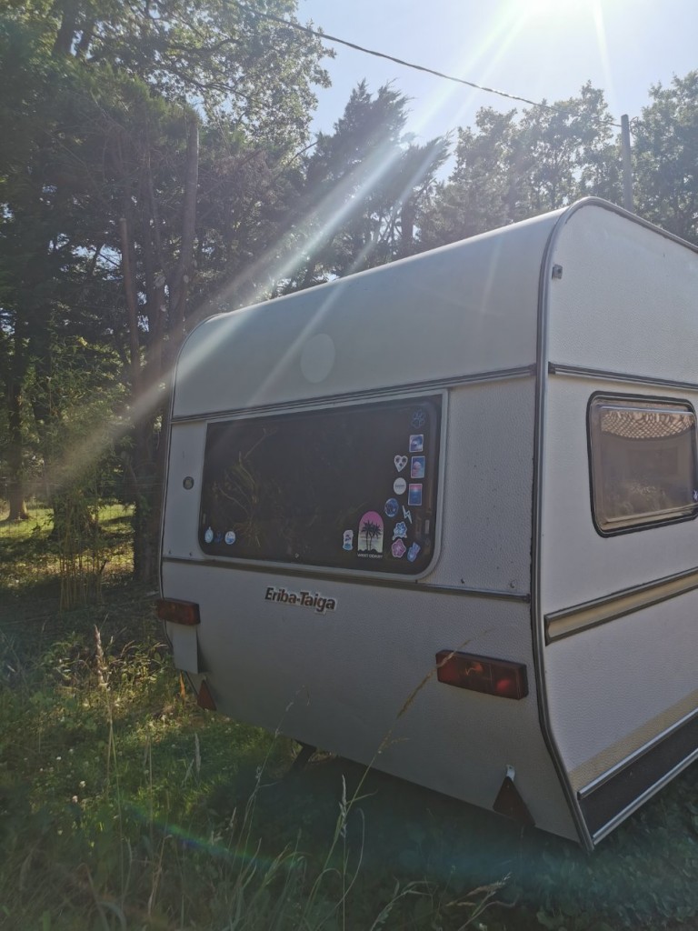

Je m'appelle Johanne et je suis l'heureuse propriétaire d'une Eriba Taiga, appartenant auparavant à mon voisin allemand et qui partait à la casse!
Elle date de 1983 à peut près.
Nous l'avons récupérée dans le but -en tout cas actuellement- d'en faire une pièce supplémentaire d'ami(e)s pour loger nos visiteurs.
Nous habitons dans le medoc près de l'océan et nous sommes parfois bcp l'été!
Mon soucis est que nous n'y connaissons rien et avons besoin d'aide pour la restauration!

Merci à tous.
Nous n'avons pas la carte grise mais il a prévu de chercher les papiers. Elle est restée des années au fond du jardin. Elle a pris un peu l'humidité mais dans l'ensemble ce n'est que esthétique.
Il voulait la jetter car plus l'utilité, vieille et de la remise en état dessus.

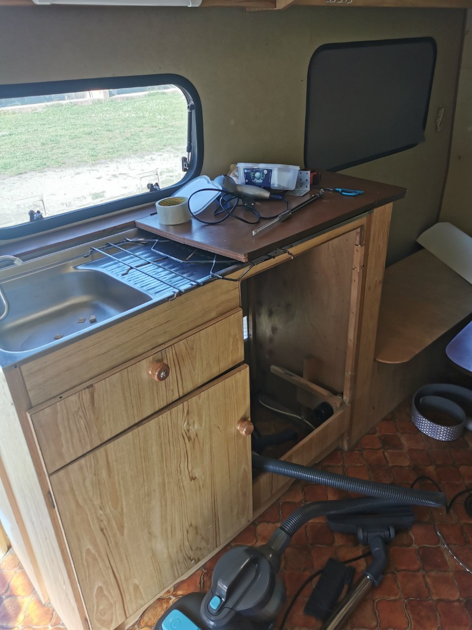

Je vais vous faire des photos. On a supprimé la partie à gaz devant qui était complètement cassée. Radiateur frigo également. Mon chéri a changé les hublots car plus étanches. Les phares. Une baie vitrée ne ferme plus. Les grilles d'aération. Etc des petites bricoles.
On a viré ce qu'il y avait dans la salle d'eau car cassé également. On va y mettre un wc chimique.
On n'a pas prévu de la faire rouler. Il faudrait verifier le chassis déjà.
On vient juste de la récupérer on n'y connait rien du tout. Et à la base on avait pas prévu non plus de se lancer là dedans. Mais on ne pouvait pas la laisser finir à la decheterie.
L'elagueur du coin lui prenait 1000euros pour la couper en 2...
J'ai du mal à trouver des exemples de ce modèle rénové !
Je reviens avec des photos.

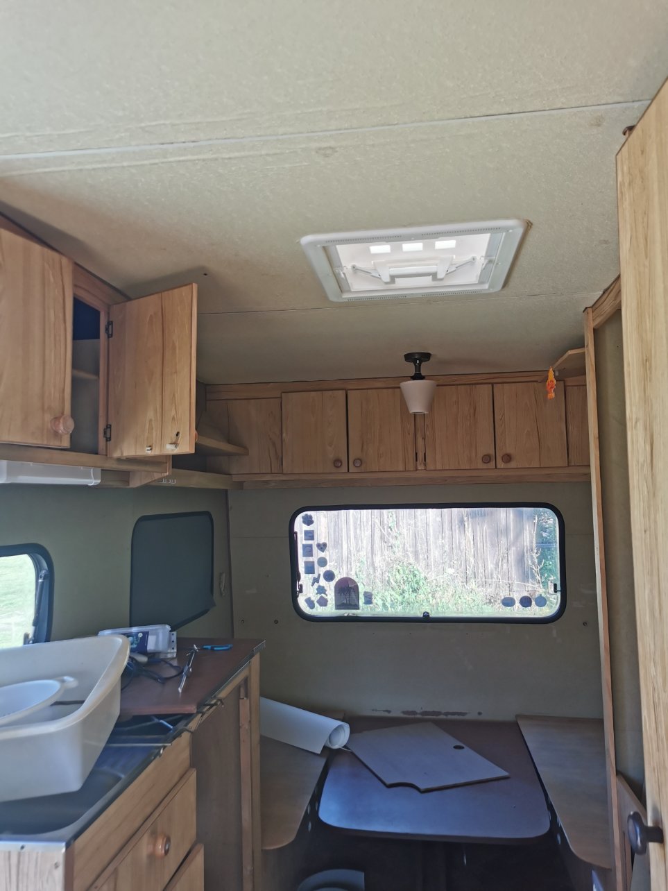

Pour en faire une chambre d'amis, tout virer mettre un canapé clic-clac une table basse deux petits fauteuils et faire un coin wc fermé , enfin ......

+1 à eribabinbin. tu gardes quelques meubles haut hors passage pour les gens qui stationnent un peu plus longtemps et tu mets une petite commode. A l'avant, il y aura peut être l'étanchéité du rail au dessus de la fenêtre à refaire.

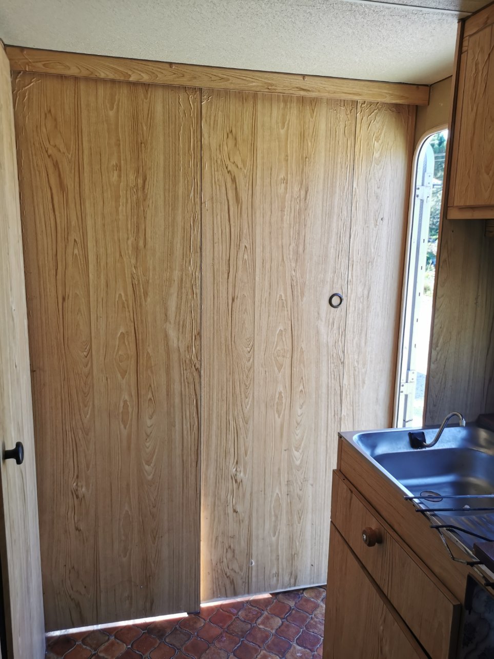

Re: ERIBA TAIGA

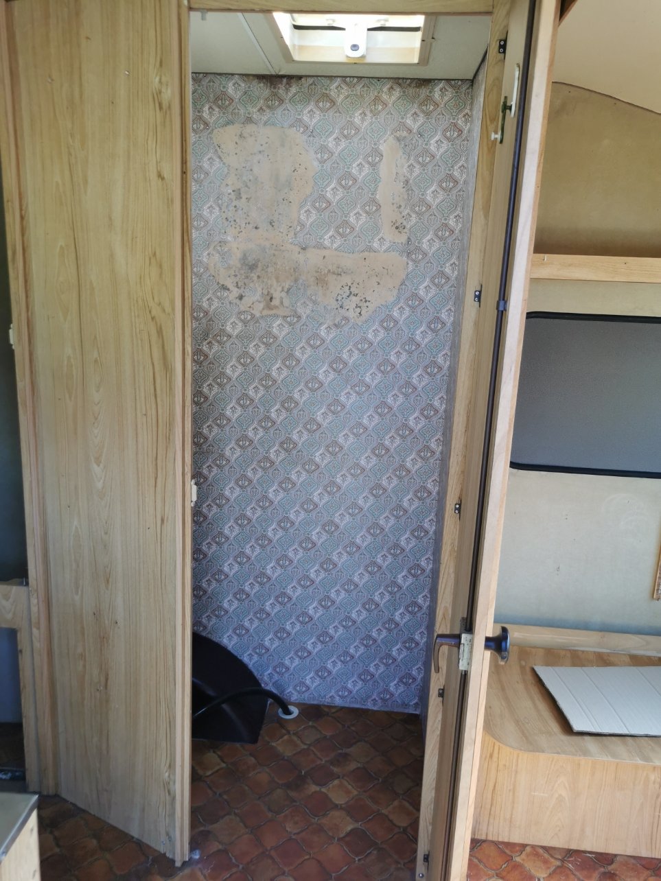

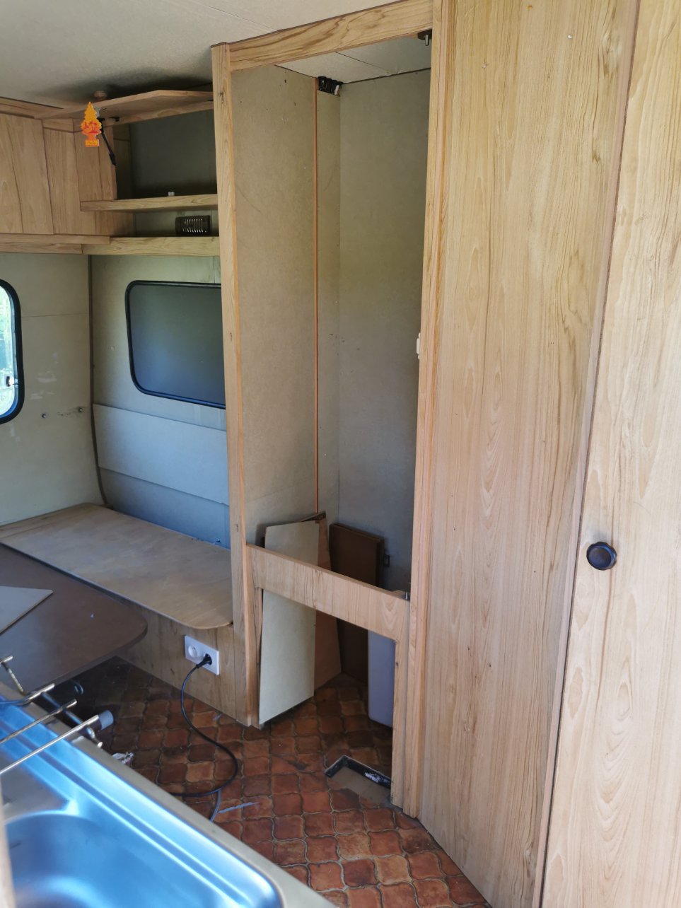

Tout virer je voulais faire ça au début pour tout repeindre, refaire le sol etc...
Mais impossible de démonter les meubles!!!
J'ai enlevé toutes les vis d'un des coffres et il ne s'enlève pas, il semble collé ou fixé par l'extérieur!
Si quelqu'un peu m'éclairer?
Je pensais moi conserver au maximum l'existant au cas où un jour, on récupère la carte grise et qu'on se décide à la rendre roulante?
Je pensais installer un vrai matelas 140x190 du coté le plus large, et j'ai commandé et reçu de nouvelles mousses Bultex sur mesures pour les banquettes du coté le plus petit (largeur 125), j'ai trouvé un surmatelas mémoire de forme ép 5 cm de la dimension 125x190 à dérouler par dessus en mode couchage 1 place. (j'ai le nouveau tissus pour refaire les housses des banquettes plus qu'à coudre!)
Hyper confortable!
Coté coin cuisine je ne sais pas si c'est transformable en électrique avec un frigo tout neuf, je trouve pratique d'avoir un point d'eau et un réfrigérateur pour avoir au moins de l'eau fraiche (ou autre) même en mode "amis en visite"...
Pour les rideaux j'ai tout viré je pense remettre des voilages et je teste la technique trouvée sur le forum des matelas de camping Decat' pour installer dans les joints des fenêtres la nuit.
Je voudrais enlever l'espèce de vinyle aspect bois tout gondolé de tous les meubles dans un second temps mais je n'ai pas trouvé comment l'enlever encore…

ATTENTION !! souvent sur les caravanes à ossature bois les meubles tiennent les parois/cloisons...

Re: ERIBA TAIGA
Le projet se précise. il faut prendre les choses dans l'ordre.
Tant qu'elle ne bouge pas, il faut en premier lieu la rendre étanche. le jour ou vous voudrez la faire rouler, il sera temps de s'occuper du châssis. après, vous pourrez vous occuper de la "cosmétique".
Le frigo ne fonctionne pas sur le 220 v? si elle reste stationnaire, vous pouvez mettre un frigo classique ou une glacière à compression.
Tu peux aussi changer la plaque gaz par une plaque 2 feux électriques avec évier pour "studio" parisien mais tu devras revoir ton tableau, repasser des fils plus gros et surtout calibrer le diamètre de ton alimentation pour la caravane en fonction de cette nouvelle puissance tirée sur le compteur. Peut être remettre une bouteille de gaz serait plus simple et moins couteux ?
Pour l'eau, tu peux aussi tirer une alimentation de chez toi et bricoler un raccord avec arrêt.
Pour l'espèce de vinyle, retire tout ce qui fait du relief, passe une primaire avec résine d'accrochage, rebouche les reliefs avec un enduit de lissage (pas rebouchage), deux couches de peintures et le tour est joué.
