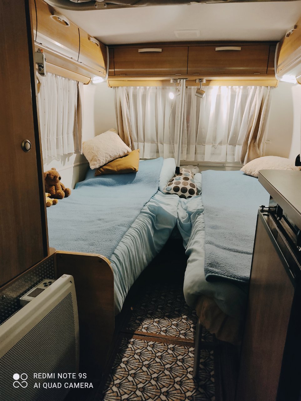

Enfin nous avons trouvé la Triton 410 : lits jumeaux permanents en longueur à l'arrière + dinette permanente à l'avant et sans cabinet de toilette ( nous allons toujours en camping). Nous sommes satisfaits de ce choix. Poids 1000kg PTAC tracté par un Duster 4x4 diesel, sans problème.
La Triton 410 fut difficile à dénicher car rare - peu demandée à l'époque, elle fut peu construite et donc très vite retirée du catalogue !.
Dans la gamme Troll il y a plusieurs modèles qui proposent un couchage en longueur + dinette, mais toutes avec cabinet de toilette et d'un PTAC supérieur ( 1500 kg environ).
Actuellement il n'y a plus que la Triton 430 au catalogue : lit transversal + dinette + cabinet de toilette.
Photos de notre Triton 410 :

Les photos de la 410 font rêver effectivement !(j'adore le déroulé de tapis comme dans les grands hôtels anglais !!!)
