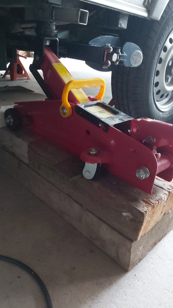

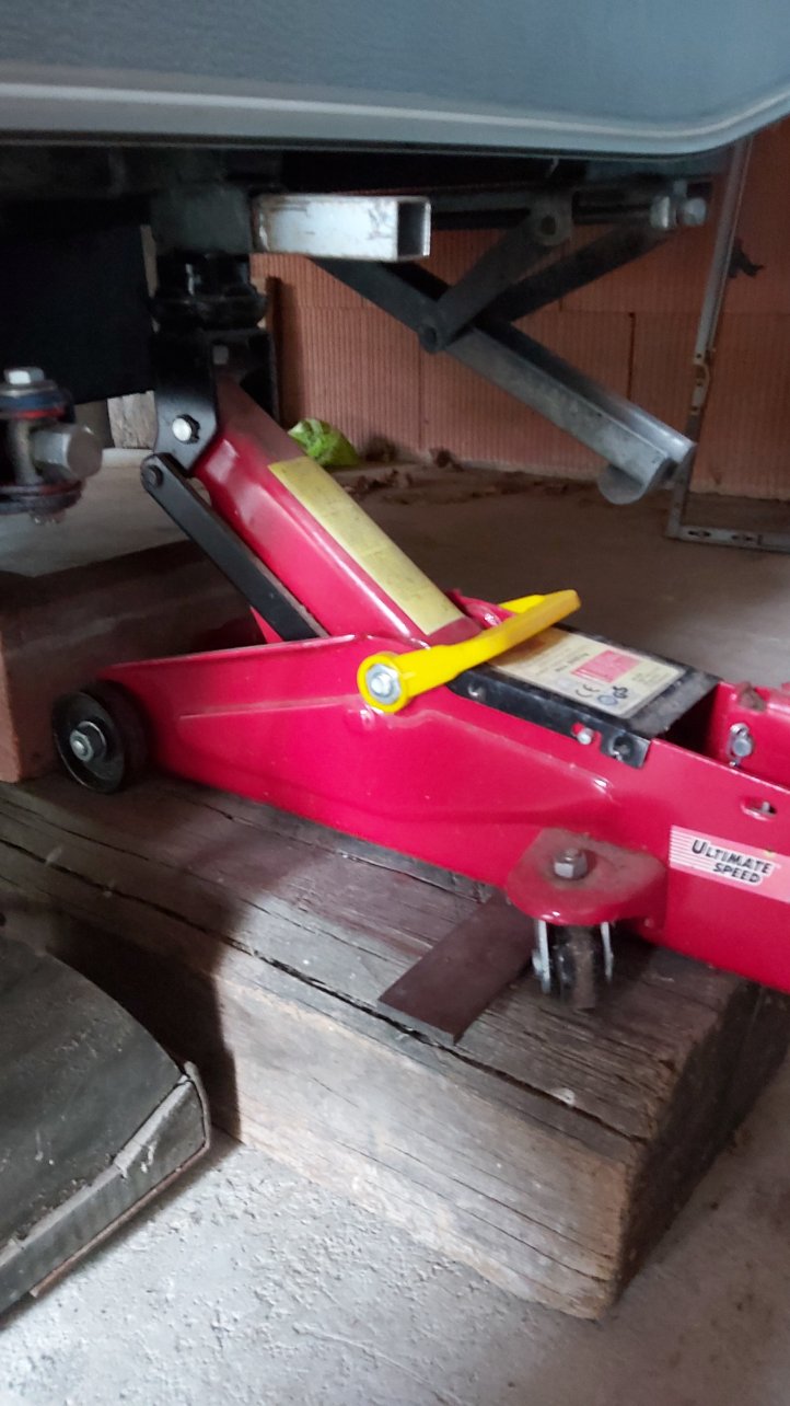

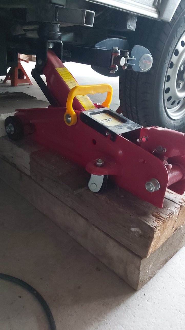

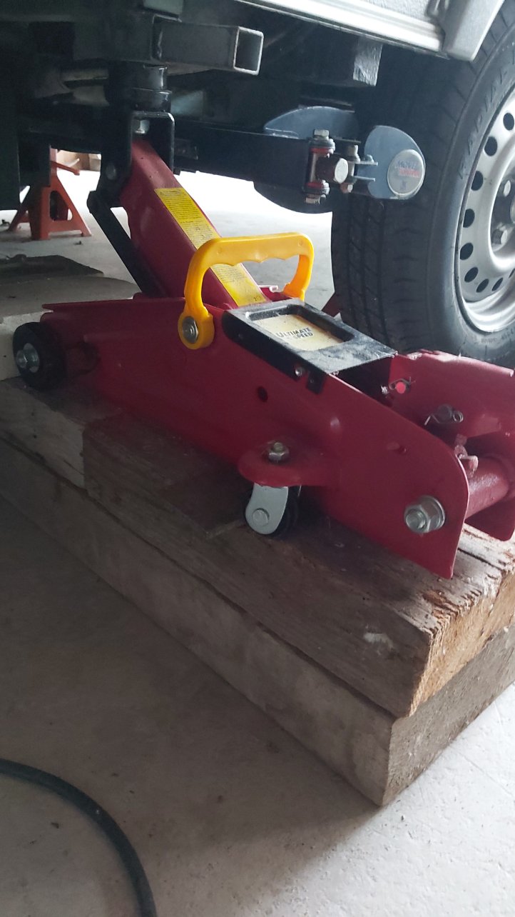

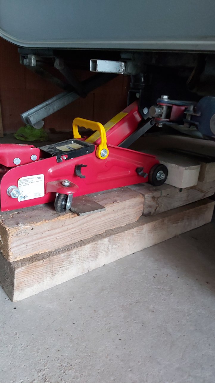

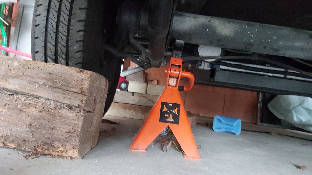

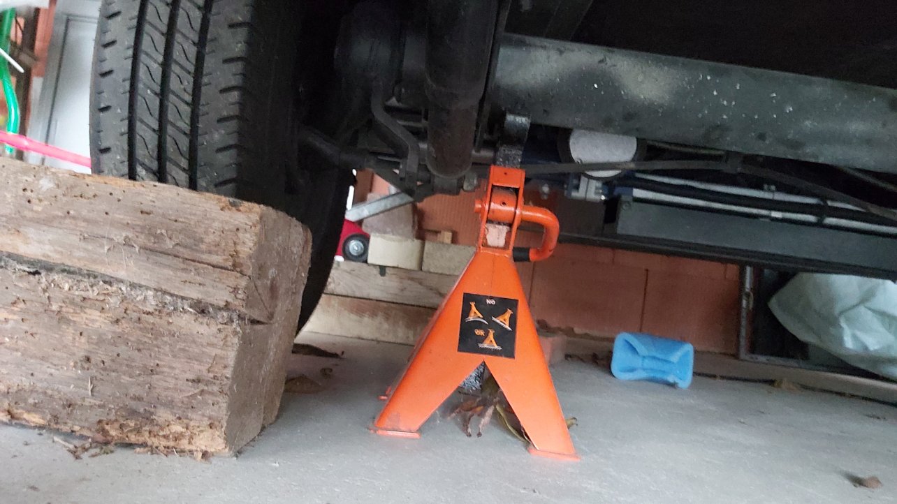

J'ai un mover, mais un copain m'a déplacé les supports crics légèrement modifiés vers l'arrière photos jointes, donc je les utilise.
Je mets une bois par précaution sur les roues.
1) je soulève la roue jockey
2) je débloque les écrous de roue
3) j'utilise 2 crics et des bastaings pour obtenir la hauteur de décollement des roues, je soulève en alternance de 3/4 cm de chaque coté jusqu'à la hauteur suffisante pour pouvoir glisser mes chandelles sous l'essieu, en 2022 j'ai retiré les roues pour l'hiver.
4) je mets aussi une chandelle sous la flèche et enlève la roue jockey super anti vol
voili voila ;-)

Re: Levage de la caravane
Les Familia et Puck ont un support de cric, (cric genre 2CV) ce qui est concevable compte tenu du poids, il ne me semble pas qu'il y en ait sur les Triton et Troll, le mieux est de soulever sous l'essieu au plus près du bras de suspension. Pas de risque de déformer l'ossature.
