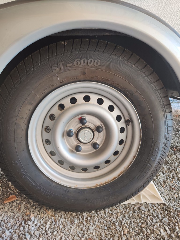

J'ai en ce moment des pneus en 185R14C 104/102
ils sont neuf mais je prévois de faire quelques piste avec la caravane et je voudrai l'équiper de ce type de pneu renforcé
https://www.centralepneus.fr/pneu-auto/ ... -sQAvD_BwE
pour pouvoir descendre la pression pour gagner en souplesse comme je fais sur mon 4X4. J'ai vu sur le forum que certain l'on fait mais je préfère poser la question avant de me lancer.

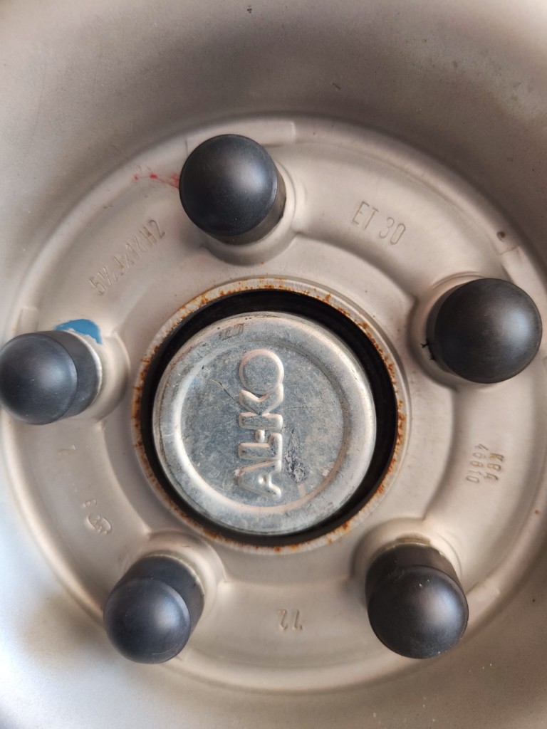

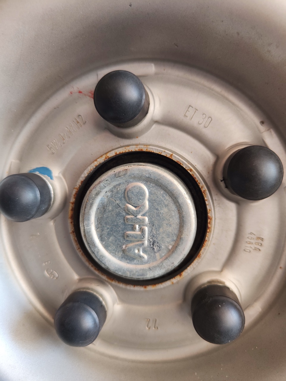

Re: Choix de pneu tout chemin
Merci beaucoup pour vos réponses,
je vous mets une photo des indications qu'il y a de marqués sur la jantes, le déport et de 30 mais après ?
Je vais prendre la roue de secours et aller voir un spécialiste, je pense que ce sera plus simple pour moi.
- lamenuis
- Messages : 520
- Enregistré le : lun. 7 oct. 2019 21:25
- Modèle de caravane : Triton 430 de 1992
- prénom : Yann
- Localisation : Finistère
une petite recherche Internet "signification chiffre jante" et la première réponse donne:
https://www.centralepneus.fr/conseils-p ... uage-jante
Si ça peut aider
Si ça peut aider
